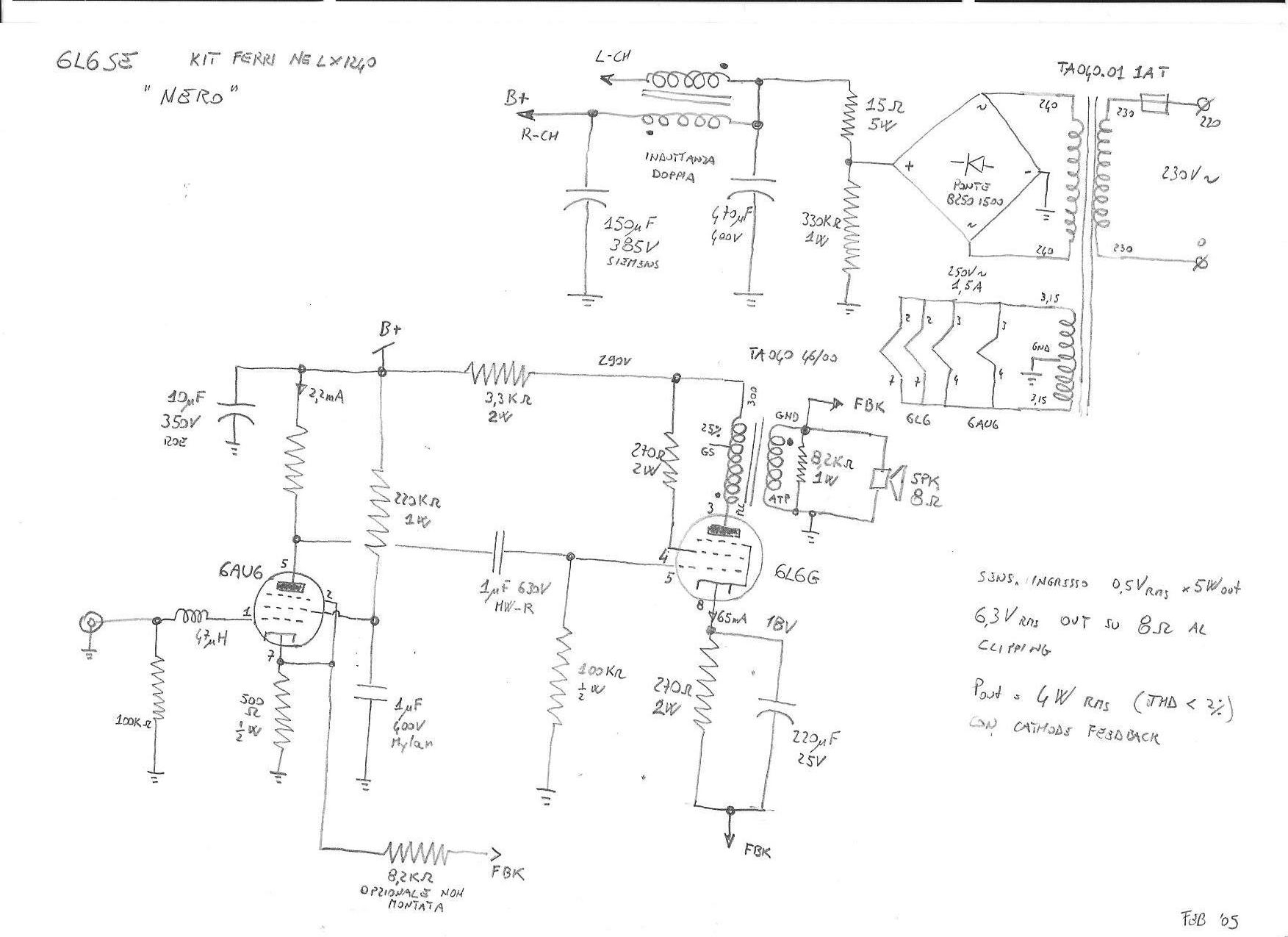

Questo è lo schema di NERO, ampli da 4W con la 6AU6 e 6L6 con i ferri del Kit di Nuova Elettronica:
alla fine per ragioni di dinamica dovuta alla tensione anodica disponibile, l'unica configurazione sensata si è rivelata quella a pentodo puro con feedback catodico. Notare una particolarità di questi ferri: l'induttanza di filtro è in realtà un comune trasformatore, con due primari avvolti su un nucleo senza gap. Siccome gli stadi sono in classe A, abbastanza uguali come assorbimento e gli avvolgimenti sono in controfase sui due canali, gli effetti di magnetizzazione della corrente continua si annullano.
Un arrangiamento simile richiede un elevato PSRR dello stadio a valle, per non degradare troppo la diafonia fra i canali, ma mi sembra interessante.
Un altra nota riguarda la 6L6: siccome consuma meno di filamento rispetto alla EL34, il trasformatore di alimentazione lavora meno stressato ed è un componente già sottodimensionato di suo.

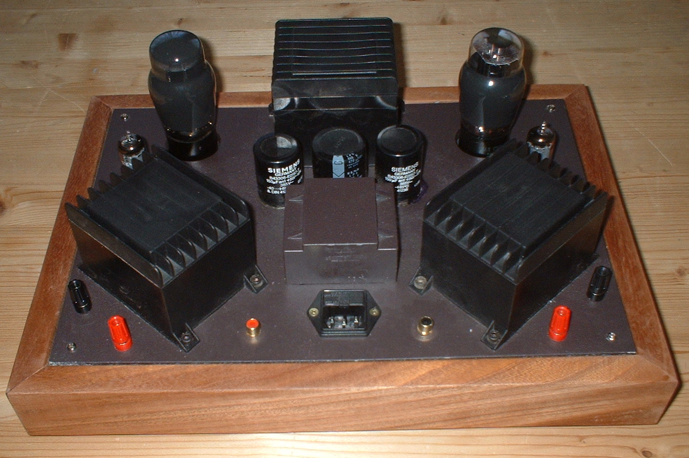

Questa è una foto della disposizione componenti:
I trasformatori di uscita ruotati di 45gradi aiutano a ridurre il ronzio in uscita ma che comunque non sono riuscito ad eliminare in nessuna maniera. Con casse sopra i 90dB di efficienza dà un pò fastidio. Non so come fosse il ronzio nello schema originale, ma credo che con il trasformatore di alimentazione originale non si possa fare troppo meglio.

Ciao Piergiorgio, bello l'amplino.
Mi sfugge però quale possa essere la sua impedenza di uscita.
La 6L6 con 300V dovrebbe avere rp di circa 35k.
Con un trafo da 2k/8 Ohm direi che (e forse è quì che sbaglio infatti non sò come "fare il calcolo") occorra una quantità di FB non indifferente per avere i classici 2/4 Ohm di impedenza di uscita, la sola reattanza del secondario invece mi sembra che di di FB ne possa dare ben poco.
In realtà, come avrai capito, brancolo abbastanza anche perchè mi sembra che in quella posizione (come una R sotto il catodo non bypassata) debba pure aumentare la rp della valvola (reazione in corrente) ma questo dimenticalo pure :D
Ciao, Massimo

parecchio alta, ma non saprei quanto. Ora l'ampli è a casa di un amico, potrei anche recuperarlo e misurarla. E' stato solo un gioco, siccome Antonio mi ha regalato i trafo mi sono detto che ci faccio? E siccome erano neri, come le 6L6G che avevo nel cassetto (bellissime tra l'altro, il filamento acceso in trasparenza dietro il nero..) mi sono fatto un amplificatore nero. Insomma pura estetica. Inoltre ci sono molti modi di giocare: con il feedback globale, con o senza quello locale, col collegamento ultralineare a 25% e a 75% (tra l'altro mi sembra che alla fine era in cathode feedback e ultralineare, ma non ricordo).
Con dei monovia Fostex FE126E in TQWT pero' non andava male, suono molto dolce valvolarmente colorato, ma non spiacevole e con le casse del progetto primo ancora meglio, probabilmente perchè l'alta impedenza di uscita gonfia i bassi, modificando il Q (fattore di merito) della cassa.
Per questo ero interessato a conoscere la Zout di Ella, che pilota il trafo di uscita dal collettore di un transistor e che dà un suono da molti giudicato piacevole (kwinana, staruby ma la misurate?).
