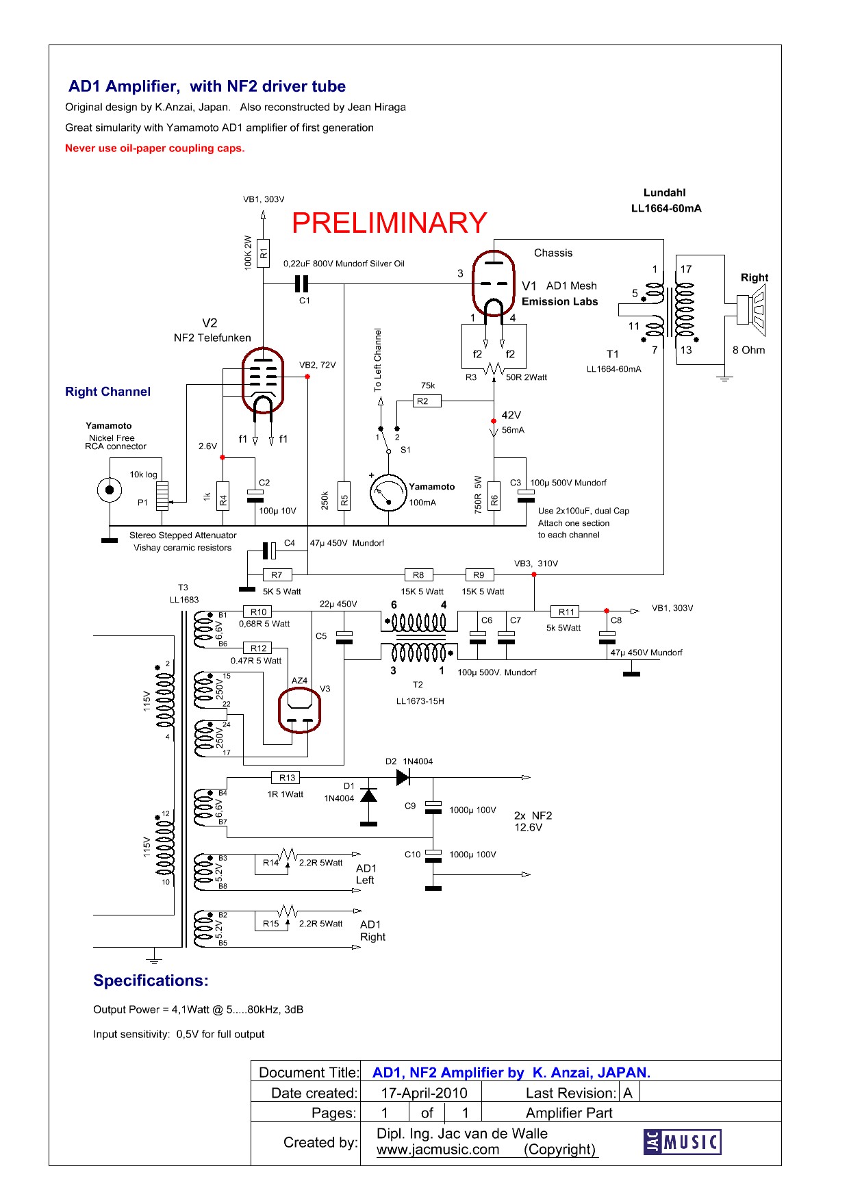

Io andrei di Yamamoto: http://www.jacmusic.com/Yamamoto/amps/index-WT.html
Non perché l’abbia sentito, se ne parla bene però e mi incuriosisce.
- Messaggi: 6618
- Has thanked: 28 times
- Been thanked: 27 times
Re: Dual mono 3,5 Watt con 2A3
Lo schema di questi ampli non è nulla di particolare.
Molto bella la costruzione ma ronzano, inevitabilmente, non poco.
Particolare il pentodo di segnale.
