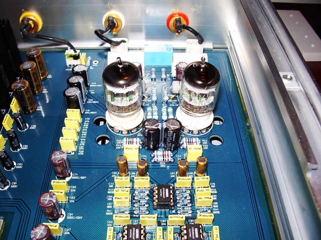

Per ora l' unica modifica al lettore è stata quella di sostituire le valvole che in origine erano delle 6N3 cinesi con delle GE Jan 5670...aspettando di provare le 396A....
comunque il miglioramento è stato molto evidente !!!!!
se vi interessa=Immagine
il lettore è un Shanling CD-T80 CD
ciao a tutti
PS: guardate il livello di realizzazione,veramente impressionante !!!!!
Ciao da JOE

Ciao, si Audionautes la conoscevo,difatti era famoso per i suoi moduli per apgradare i lettori,ora hanno rivolto gli interessi altrove.....
Gli adattatori non sono un problema, e io li potrei recuperare qui:
http://eshop.diyclub.biz/index.php
( sito molto interessante !!!!!! )
ma preferisco sostituire il 2604 con uno simile (vedi doppio) oppure ( vedi "qui cominciano i problemi" )
ciao a tutti
