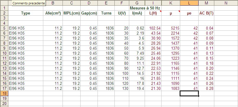

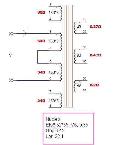

Ciao Ivo,
di seguito le misure fatte usando il tuo metodo di misura sul trasformatore universale, se vuoi fare qualche commento:
Schema di collegamento
Risultati:
Ciao Tiziano
Risultati:
Ciao Tiziano
