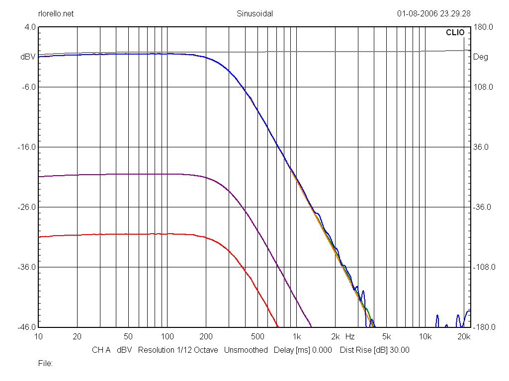

Sono riuscito a fare la prova seguente.
Si tratta di un filtro passabasso composto da una induttanza serie da 3.77 mH con nucleo di ferrite HQ (una di queste a cui avevo tolto delle spire http://www.audiokit.it/ITAENG/Induttanz ... ITCore.htm) e un condensatore da 79 uF in parallelo al carico costituito da una resistenza di 5.4 ohm.
Ho fatto 3 prove, a 0dBV, a -20dBV e a -30dBV.
Le curve verdi e azzurra sono quelle a -20 e a -30 traslate verso l'alto per confrontarla con la curva arancio a 0dBV.
A parte l'effetto del rumore alle alte frequenze, le differenze non mi sembrano apprezzabili.
Raffaele

Grazie, gentilissimo. Quindi i nuclei ''aperti'' non hanno il problema.
Ho smontato alcune bobine realizzate su nuclei in Fe-Si tipo E (quindi aperti, senza la I di chiusura) e, quando le potro' misurare, di ottenere risultati analoghi.
Ho anche recuperato una induttanza con nucleo EI chiuso, penso con traferro ma non si vede benissimo. Probabilmente in questo caso avò qualche variazione. Ti faccio sapere.
