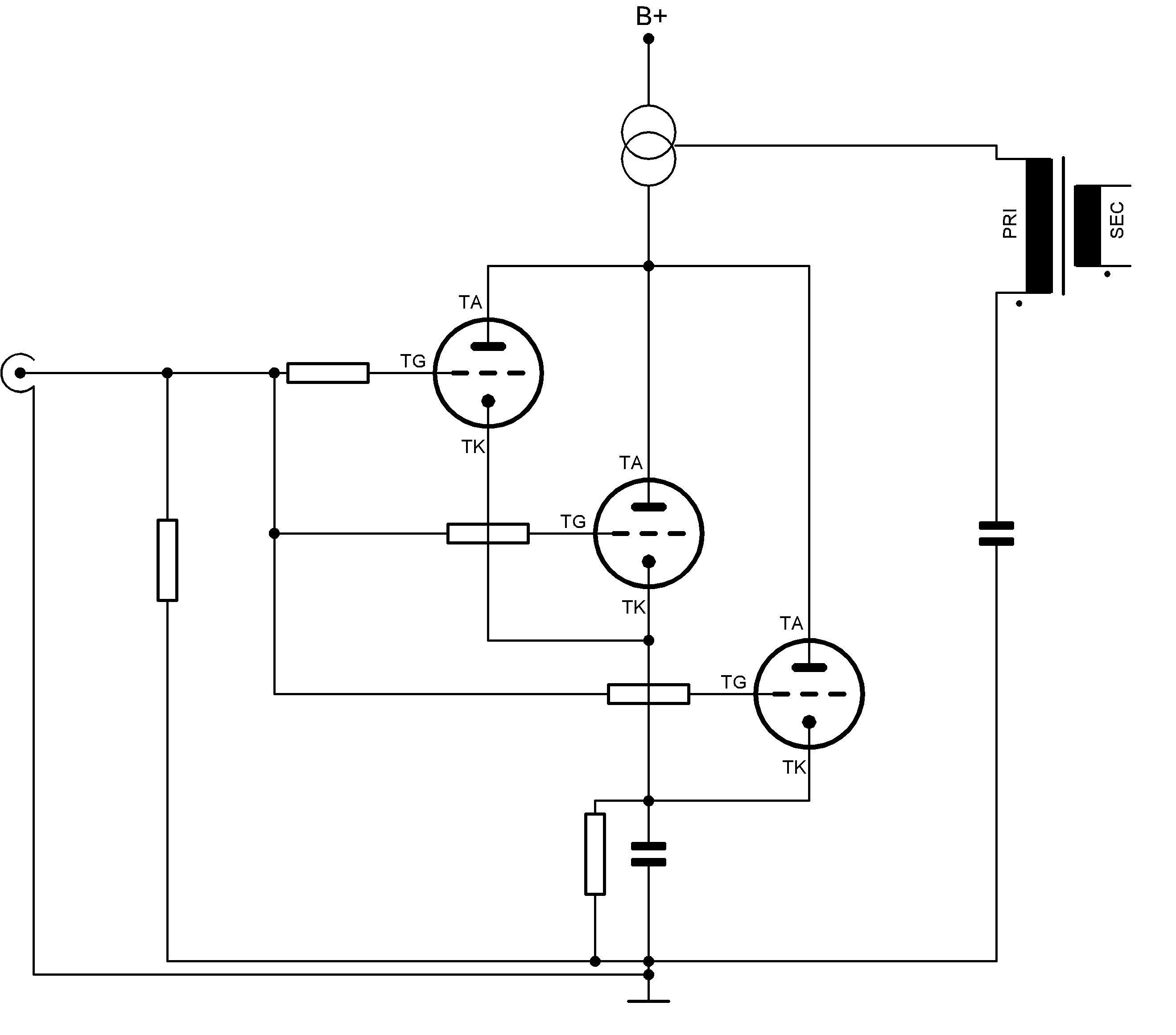

Giusto per gradire, posto uno schema di massima dell'amplificatore nominato nell'altra discussione. Si tratta di un pse di tre 6c45 che hanno un carico ibrido alla Kimmel ( http://www7.taosnet.com/f10/mustage.html ) formato da un irf840 con uscita in source follower. Questo per pilotare il trasformatore a bassa impedenza e lasciare che sia il mosfet ad erogare la corrente per pilotare il carico.
Il trafo ha primario di 800ohm su carico di 8ohm.
Un toroidale 220/230V - 21/24V dovrebbe andare se si vuole spendere il minimo possibile.
Con una sola 6c45 al massimo, temo, ci piloti un paio di cuffie :D

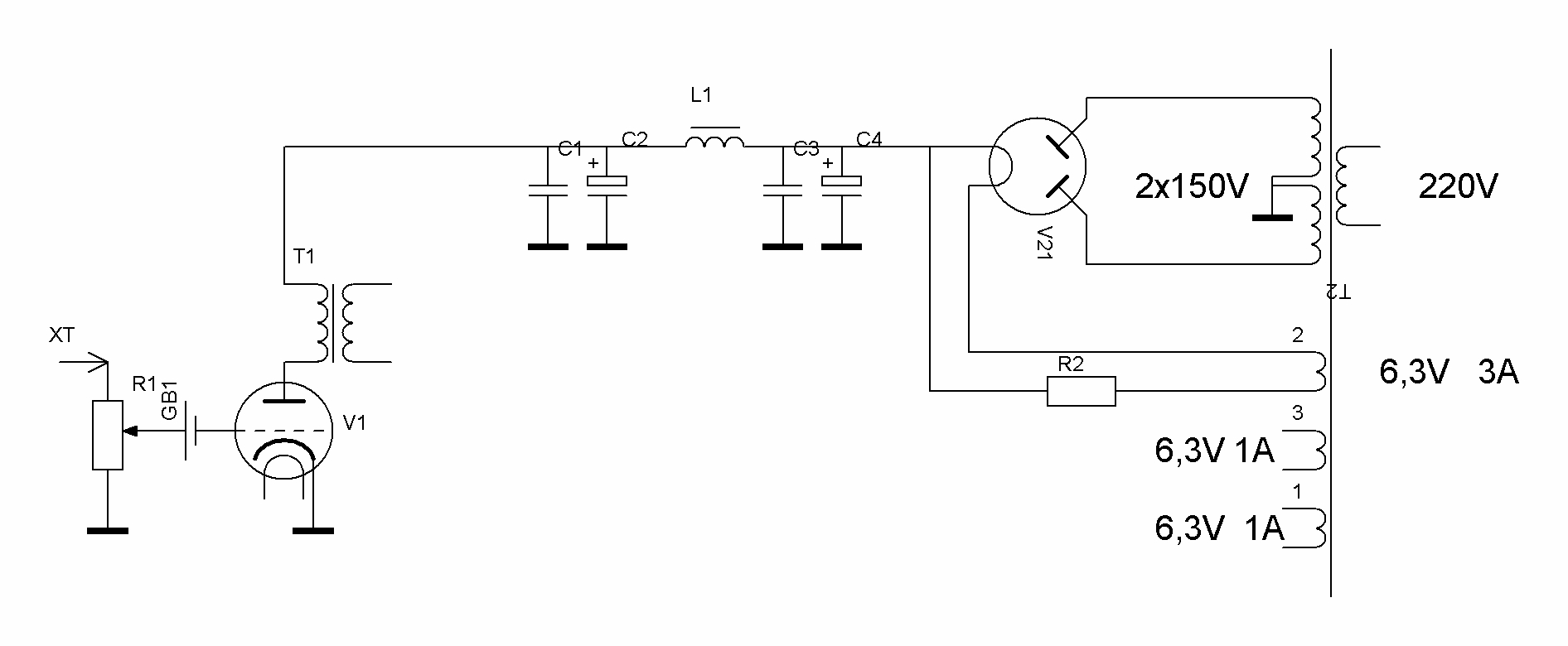

Provo ad allegare un progetto russo con la 6c45P, sembra sia piuttosto ben quotato e, vista la semplicità dovrei provarlo prossimamente (cioè non prima di sei mesi).
Non penso sia protetto da copyright.

Ciao, Andrea
Commenti
C3 e C4 mi sembrano troppo grossi dopo il rettificatore
GB1 non la metterei così ... dovrebbe andare sotto il catodo (ricaricabile) oppure meglio con un trafo all'ingresso
