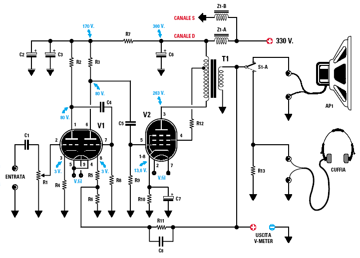

Lo schema di partenza e questo.
Nello stadio driver ho eliminato la controreazione e al posto della resistenza catodica da 1,2K ne ho messo una da 1,5K.
Tieni presente che il mio alimentatore esce con la 280 e non con la 240 per cui le tensioni sono piu' alte.

In pratica è un progetto sballato per la ECC82 ma buono per la ECC83...

Ciao Gabriele,
no Piergiorgio voleva dire che è un punto di lavoro orribile per una ECC82 quello che hai citato. Molto meglio quello della ECC83.
La corrente è troppo poca (ci vogliono almeno 5-6mA) e Vak per una ECC82 è meglio che non sia mai sotto i 140-150V.
Probabilmente è come dice il nostro Piergiorgio, la resistenza anodica e quella di catodo sono pensate per le ECC83. Tiro ad indovinare... Ra = 100k e Rk = 2.5k?
(piccola parentesi... con 0.6mA e 175Vak non hai -1V Vgk. Ciò mi porta a concludere che hai anche delle ECC83 alla fine della loro vita operativa...)
