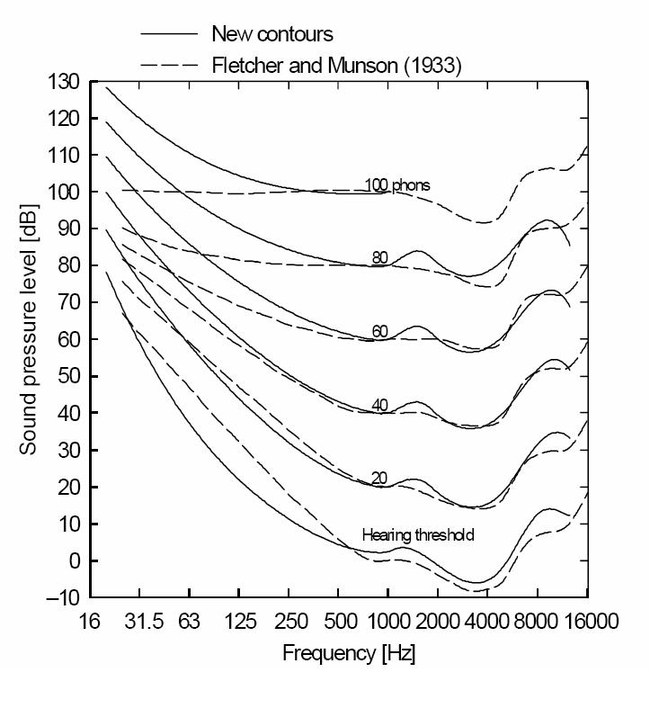

Le "nuove" curve, infatti, non mostrano più quelle differenze che apparivano nelle curve del 1933.
Ti rimetto, per comodità, il grafico comparativo che avevo già usato in altra discussione:
Come puoi notare, non c'è più quella linearità (sotto il 1kHz) ad alti livelli che appariva nelle curve "antiche" (Luca Lucignolo s’era anche divertito, in questo stesso 3D, a far due “conticini” in proposito).
Ragione per cui oggi è assurdo parlare di controllo loudness o controllo dei toni, per andare a compensare delle differenze che, almeno secondo le curve attuali, non esistono.
Mi spiace per chi si è preso la briga di scriverci articoli (se la prenda con la ISO, non con me).
Secondo le nuove curve, la sensibilità umana è abbastanza costante per ogni livello (l'andamento ora si assomiglia per tutte le curve).
Resterebbe il fatto di una minor sensibilità alle basse frequenze, a tutti i livelli.
È però evidente che nulla debba esser compensato, dal momento che tale comportamento umano si presenterebbe sia all'ascolto dal vivo che all'ascolto riprodotto.
Quello sarebbe l'uomo, infatti (sempre secondo le nuove curve).

...Mi spiace per chi si è preso la briga di scriverci articoli (se la prenda con la ISO, non con me).
Per favore, osservate con attenzione: ad un livello di 100 dB la differenza di sensibilità tra 1 KHz e 20 Hz è di una trentina di dB...
Ad un livello di 20 dB la stessa differenza si eleva fino a 70 deciBel...
Ma lo sapete quale differenza c'è tra 30 e 70 deciBel...??? Diecimila volte, in termini energetici...!!!
Vorrei che vi rendeste conto di quali vette di pressappochismo si possano scalare, senza essere spernacchiati adeguatamente, da queste parti...

a)Si è detto che quelle curve, qualsiasi esse siano (del 1933 o del 2003 è uguale), non sono la legge.
(errori sperimentali, diverso atteggiamento umano rispetto alla musica, sono in continua revisione ecc. ecc.)
2)Se per assurdo rappresentassero la legge (e non possono), esse non indicherebbero altro che il funzionamento dell'uomo.
Quello è l'uomo. Se ci sono mille decibel differenza tra una curva e l'altra, questo non avrebbe importanza alcuna.
Perchè sarebbe uguale anche per il concerto dal vivo.
La vita quotidiana le "userebbe" tutte, così come una serie di concerti.
L'esperienza umana sarebbe basata su quelle curve, e quindi guai a tentare di compensarle (v. controllo del loudness ed altro)!
Si stravolgerebbe l'esperienza dell'uomo, creando un assurdo, un paradosso inutile.
