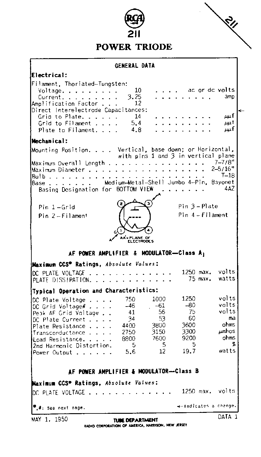

Se qualcuno volesse esercitarsi con le curve anodiche di una 211 :D :D
Non è casuale la scelta fatta sull'ongaku (16K?)
