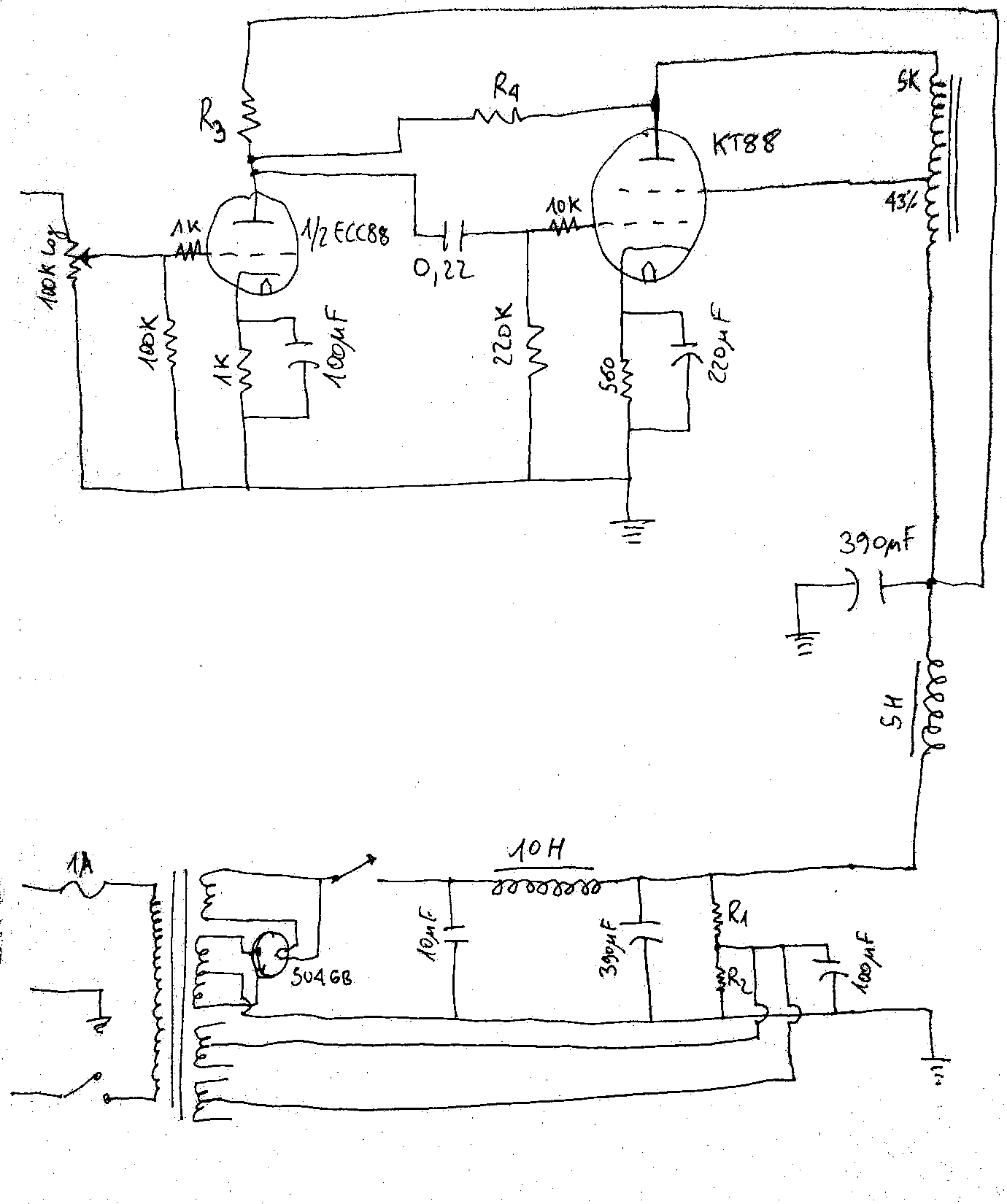

Ciao ragazzi, spero mi riusciate a dare una mano voi che non siete andati ancora in vacanza.
Ho realizzato con soddisfazione un SE di KT88 a partire da uno schema che si trova su:
http://diyaudioprojects.com/Tubes/KT88/
con piccole variazioni. vi posto lo schema della mia realizzazione:
e l'alimentazione:
vengo al punto
quando l'ampli è acceso, col volume al massimo è perfettamente silenzioso; se abbasso il volume a meno del 50% sento ancora il ronzio.
Se con il volume al massimo (dunque niente ronzio) collego una sorgente, anche a pile, sento di nuovo il ronzio.
Gli ingressi (RCA) sono due e le masse sono collegate al terzo connettore del potenziometro e poi al punto di massa comune con la massa della valvola del pre, diverso da quella di alimentazione.
Spero mi possiate aiutare perché credo che il problema sia irrisolvibile per le mie scarse conoscenze,
Grazie molte,
Vincenzo.

Originally posted by vince - 06/08/2009 : 10:03:06
qualche appunto...
una R da 250 ohm in serie con una da 47K e` del tutto inutile, non trovi? Vedo che nel progetto che hai seguito in origine c'era una cella "LC" di disaccoppiamento (cosa buona e giusta). O ripristini quella cella, o ci metti almeno una cella RC (con una R sensibilmente piu` alta di 250 ohm... almeno 1K, meglio 5 - 10K, con un C verso massa di capacita` adeguata... IMHO almeno 100uF se ci metti la R da 1K).
Il carico anodico di 47K ed i 4V di polarizzazione catodica sulla 6N1P mi sembrano decisamente um po` eccessivi... quanta corrente ci scorre, 4mA!? mi sembrano un po` pochini per quel tubo...
BTW, che LED hai usato sotto ai catodi? la maggior parte dei LED "comuni" con appena 4mA e` ancora nel bel mezzo del "ginocchio" e quindi non e` minimamente adatta a quall'impiego.
Infine, metti una R di valore compreso tra 100 e 220 Kohm tra la griglia della 6N1P e massa (vicino al tubo!). Daccordo che c'e` il potenziometro in accoppiamento diretto che ne fa` le veci, ma e` meglio non fare troppo affidamento sul contatto strisciante del potenziometro e mettere comunque la resistenza di griglia. A valle di questa (in serie tra il punto di giunzione tra la R di griglia ed il potenziometro e la griglia del tubo, saldata direttamente sul pin dello zoccolo del tubo stesso) personalmente metterei anche un "grid stopper" (i.e. una R) da 1K.
...sicuro di aver montato il potenziometro nel "verso" giusto?
probabile autooscillazione (vedi altro thread).
Metti la R di fuga e soprattutto la grid stopper.
non ho capito bene come lo hai cablato (magari un disegno e/o qualche foto aiuterebbero...), ma per quel che ho capito non mi pare molto corretto.
La pratica migliore (quantomeno quella che da` i risultati piu` sicuri e minimizza il rischio di sorprese se non si sa` esattamente cosa si sta` facendo) e` quella di far convergere tutte le masse di ciascun canale in un unico punto (centro stella locale) e quindi collegare questi due "centri stella locali" al "centro stella generale" sul negativo dell'alimentazione. Idem per quanto riguarda le alimentazioni anodiche, con la possibile (e raccomandata) variante di separare i "centri stella" di ciascuno stadio (o quantomeno quelli degli stadi di segnale da quelli di potenza nel caso ci siano piu` di due stadi).
Tra il centri stella di massa e alimentazione (di ciascun canale), che devono essere posizionati a ridosso del circuito audio del canale corrispondente deve esserci un bel condensatore (l'ultimo dell'alimentazione) a chiudere il loop delle correnti di segnale.
Leggi il thread:
Ronzio ampli per cuffie PCL84 e segui i consigli che ho dato a "GizMo". Il suo problema era (almeno in parte) diverso dal tuo, ma per quanto riguarda layout ed impedenze sono consigli di carattere generale che valgono sempre.

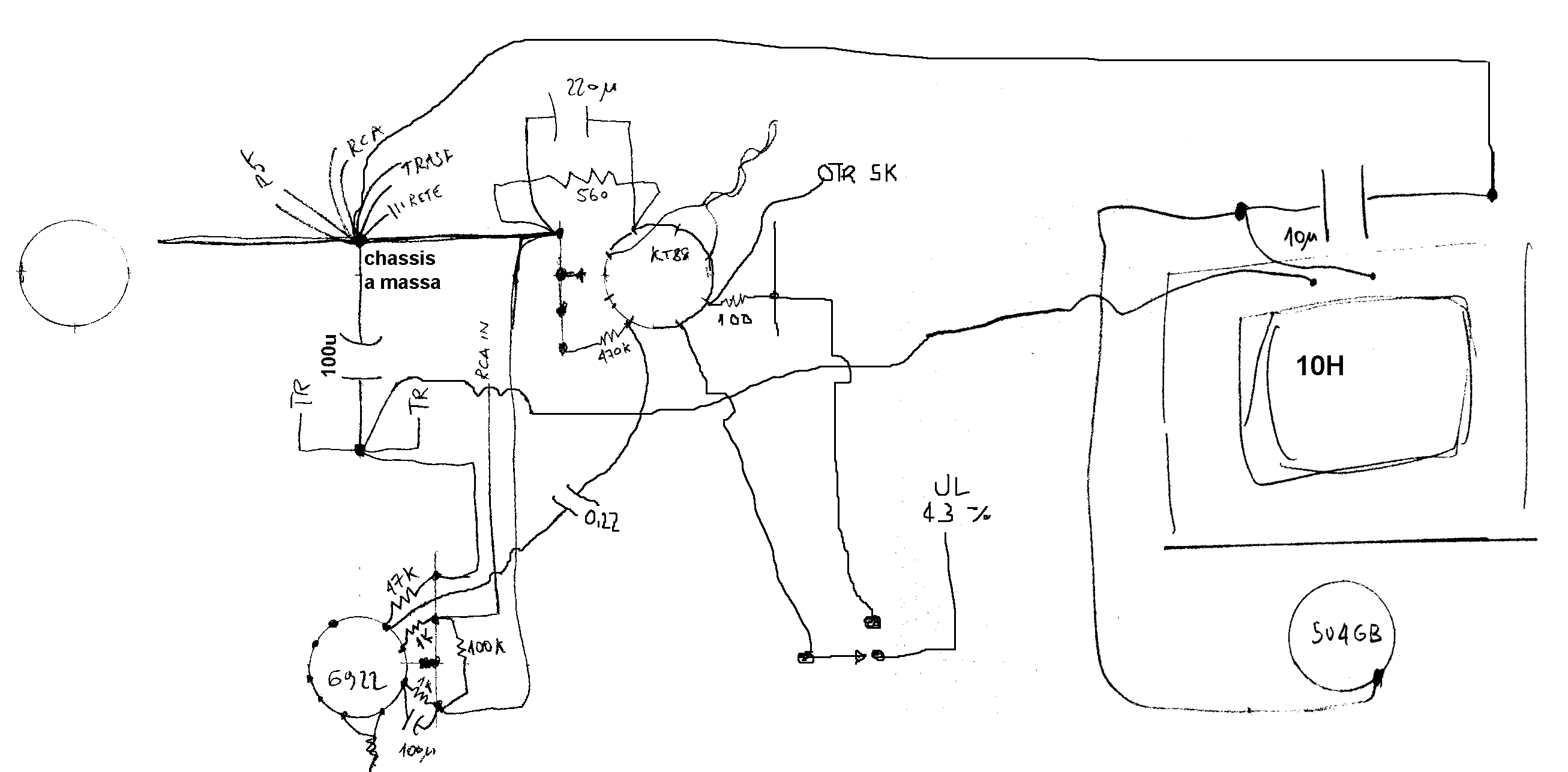

il cablaggio (scusate per l'approssimazione) è questo
nel primo punto indicato dalla freccia in basso convergono la massa della rete, i CT dei secondari, la massa della sezione di alimentazione (condensatori)
Nel secondo punto in alto invece il catodo/i della pre attraverso i led; i catodi delle KT88 attraverso R//C e le masse degli ingressi collegate secondo lo schema:
Spero sia "leggibile"

prima di tutto sul cablaggio!
connessioni TROPPO lunghe, linee singole che viaggiano ~ parallele per lunghi tratti, masse sbagliate, chi piu` ne ha piu` ne metta... e` TUTTO da rifare da capo!
sui grid stopper che dovrebbero prevenire l'oscillazione (?)
i "grid stopper", insieme alle capacita` interelettrodiche del tubo formano un filtro passa-basso che limita la banda passante del sistema a frequenze non troppo superiori a quelle audio, cosi` da azzerare il guadagno (e quindi la possibilita` di auto-oscillazioni) a frequenze molto alte.
cosa intendi con res di fuga?
la R tra la griglia del tubo e massa. Serve per chiudere il circuito di griglia ("fugare" a massa la corrente).
Laddove riunisci le masse di segnale deve esserci un punto a bassa impedenza ed un "corto-circuito" (per l'AC) verso l'alimentazione, i.e. DEVI essere sempre direttamente sui pin di un grosso condensatore di filtro.
Poiche` nel tuo caso (se non ho capito male) hai le alimentazioni in comune senza alcuna separazione tra i canali (male, anzi malissimo...), per forza di cose DEVI far convergere TUTTO in un solo, UNICO punto.
(nei casi in cui per questioni di praticita` e/o di spazio cio` non sia possibile, si possono separare masse ed alimentazioni dei due canali e poi riunirle nel centro stella generale... ma NON e` il tuo caso).
Sposta il condensatore "di uscita" del filtro dell'alimentazione (quello da 100uF a valle della induttanza) direttamente tra il punto di massa dove convergono i catodi.
Sull'altro terminale di questo condensatore devi creare il "centro stella" delle alimentazioni. Qui` devono convergere
separatamente tutte le "utenze" dell'anodica (i.e. nel tuo caso i TU e le R di carico anodico delle driver).
Da questi due "centri stella" di massa ed alimentazione (dai due lati del condensatore) parti con una coppia di fili (strettamente attorcigliati tra loro) con cui arrivi da una parte all'induttanza di filtro e dall'altra al negativo del primo condensatore di filtro.
non va`, tieni le masse dei due canali separate fino al centro stella. E attorciglia strettamente ciascuna linea di segnale con la massa corrispondente!

Inviato: 07 ago 2009, 17:37
da UnixMan
cosa intendi quando dici:
non ho capito dove spostare il condensatore.
Originally posted by vince - 06/08/2009 : 20:29:53
il terminale negativo dell'ultimo condensatore di filtro lo devi saldare direttamente nel centro stella delle masse, cioe` nel punto tra i tubi in cui convergono le correnti di catodo dei tubi (cioe` le resistenze/diodi/whatever che hai messo sotto ai catodi).
Per il positivo devi trovare/mettere un punto di ancoraggio li` vicino dove saldare l'altro reoforo del condensatore. Quello sara` anche il "centro stella" delle anodiche.
in che senso sull'altro terminale di questo condensatore il positivo?
ovviamente...

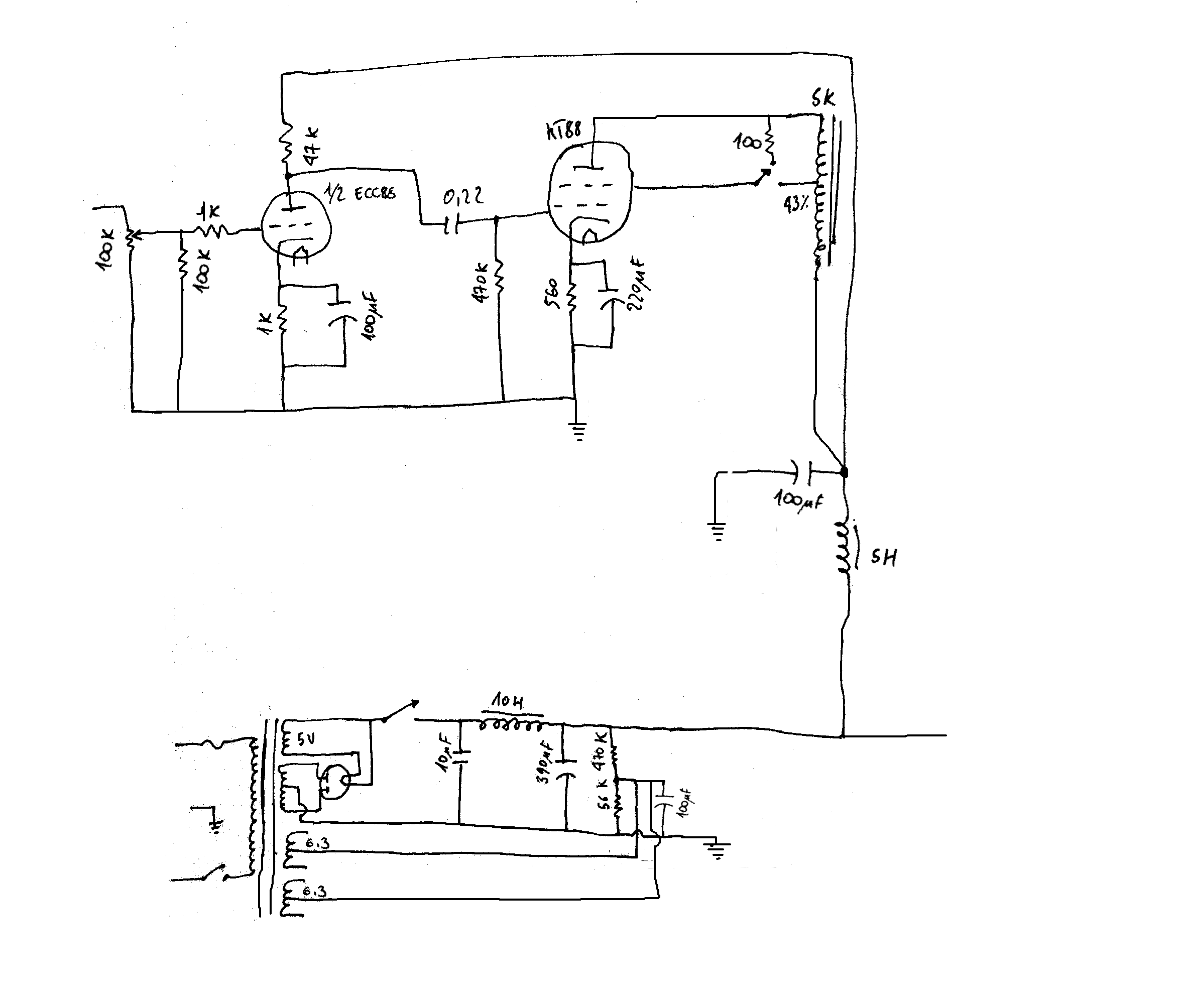

nel caso avessi tempo per dargli uno sguardo, allego un'immagine su cui ho sovrapposto le modifiche secondo le tue indicazioni.
grazie per il vostro tempo,
Vincenzo

Oppure meglio ancora: quattro fili di massa uscenti dalla scheda marrone, uno per ogni sezione, raggruppati e collegati al terminale negatico del condensatore di filtro?
Lo chassis è a massa...
V.
Inviato: 10 ago 2009, 15:26
da vince
Speravo in un cenno d'approvazione degli esperti (ad esempio Paolo) che non arriva...
Oggi provo comunque a rifare il cablaggio e posto il risultato
Ciao, V.
Inviato: 11 ago 2009, 00:26
da UnixMan
Originally posted by vince - 09/08/2009 : 09:22:28
cos'e` la "scheda marrone"??
BTW, si`, ogni singola connessione di massa deve raggiungere il centro stella separatamente.
massa (al centro stella) o terra (dalla presa di rete)?

Rieccoci,
Ragazzi non siamo riusciti ad ascoltare musica per qualche giorno (io e la mia compagna). Grazie alla gentilezza ed alla squisita ospitalità di Paolo Saggese - UnixMan - abbiamo potuto fare il nostro primo ascolto Hi End. Era meglio se non l'avessimo fatto
ma lo ringrazio pubblicamente.
Ma vengo rapidamente al succo:
Su suggerimento di Paolo allego uno schema di come è fatto adesso il cablaggio. Tra le cose che mi avete suggerito e che ho applicato male c'è l'utilizzo di due soli punti (centri stella) per le alimentazioni e le masse.
Appena le cose mi saranno più chiare vorrei spostare il, oppure i condensatori di filtro (dove è meglio?) e come diceva paolo accoppiare ed attorcigliare (ma quali fili esattamente?)
Nell'immagine che trovate in allegato, da ciascuno dei pallini in nero parte un singolo filo che raggiunge il centro stella delle masse.
i filamenti della pre vanno ad un secondario, i filamenti delle Kt88 si riuniscono all'altezza dell'induttanza di filtro e raggiungono un altro secondario.
Spero sia comprensibile
Vincenzo

da UnixMan
Rieccoci,
Originariamente inviato da vince - 17/08/2009 : 21:32:13
ti avevo avvertito che l'audio di qualita` da` assuefazione e dipendenza peggio di una droga... ; )
magari qualche indicazione di cos'e` cosa non avrebbe guastato... ; )
cosi` non si capisce meglio che da una foto (anzi... forse e` anche peggio.
Facevi prima a fare una foto ed editarla scriverendo i nomi sui vari componenti, ecc...).
o mamma... come prima cosa "riunisci" i "pallini neri" vicini, mettili tutti insieme nello stesso punto!
Fai diventare "centri stella" locali dei due canali i due "pallini neri" ai lati della driver... collega (salda!) direttamente in quei due punti i terminali di tutti i componenti di ciascun canale che devono andare a massa.
Quindi colleghi quei due "pallini" tra loro con un pezzo di filo argentato da 1.5mm e nel mezzo ci saldi il / l'ultimo condensatore di filtro dell'alimentazione (che quindi posizionerai grosso modo "in mezzo" agli zoccoli delle finali). Quello sara` il tuo centro stella delle masse, mentre sull'altro capo di quel condensatore ci sara` quello delle anodiche.
Se proprio non hai spazio li` in mezzo e non vuoi rifare il telaio, in quel punto ci metti un condensatore piu` piccolo e poi con una coppia di fili attorcigliati (un "twisted pair" o "doppino" per dirla in italiano) di sezione adeguata vai dai due capi di quel condensatore ai due capi del condensatore piu` grande (che convenientemente puoi sistemare vicino all'induttanza di filtro). Ma da quel che vedo dalla foto di spazio ce n'e` in abbondanza.
I componenti non devi (necessariamente) metterli belli ordinati per file parallele!! mettili di traverso nelle tre dimensioni come meglio viene, l'importante e` che tutti i collegamenti siano quanto piu` brevi possibile!
Per quanto possibile tutte le connessioni comuni devi cercare di farle saldando insieme, nello stesso punto, tutti i "reofori" (terminali) dei vari componenti che elettricamente si riuniscono in quel punto. In generale i terminali di due componenti che si collegano insieme vanno sempre
saldati insieme sullo stesso sostegno (che puo` essere benissimo lo zoccolo della valvola se e` li` che si incontrano), NON saldati a sostegni diversi e poi connessi con uno spezzone di filo.
Ovviamente immagino (spero...) che sia inutile ricordarti che
TUTTI i terminali di
tutti i componenti vanno
sempre saldati su un qualche sostegno.
Le "giunzioni volanti" NON sono ammesse mai e per nessuna ragione! (ne` tra due componenti, ne` tra un componente ed un filo e neanche tra due fili. Ogni giunzione di qualsiasi tipo deve sempre essere fatta su un adeguato sostegno isolato e saldamente ancorato al telaio).
Devi cercare di riuscire a saldare quasi tutti i componenti direttamente tra gli zoccoli dei tubi ed i sostegni che sistemerai tutto intorno, evitando di allungarne i collegamenti con dei fili. Cerca i percorsi piu` brevi! Disegna tutto (carta e matita, lascia perdere il computer...) prima di mettere mano al saldatore. Fai, disfai e rifai il disegno piu` e piu` volte finche` non trovi una disposizione compatta e ragionevole.
Poi: vedo bene??? i segnali di ingresso viaggiano separatemente dalle rispettive masse?!?! :o
Tutti i segnali (ma anche le alimentazioni...) devono viaggiare sempre in coppia con il rispettivo ritorno, mai da soli!
Poi...
gli RCA devono essere isolati dal telaio e le rispettive masse NON devono essere collegate insieme!!!
Da
ogni connettore RCA devono partire DUE fili (polo "caldo"+massa), strettamente avvolti tra loro (ancora un "doppino"), oppure dei cavetti coassiali.
Per il selettore degli ingressi, la soluzione migliore sarebbe usare un "4 vie" che commuta non solo il "polo caldo" ma anche le rispettive masse. In questo modo riduci il numero di potenziali "ground loop" con/tra le sorgenti "non selezionate". In questo caso le masse restano completamente separate "fino alla fine" (i.e. fino al/ai centro/i stella in prossimita` delle griglie delle valvole di ingresso).
Utilizzando un commutatore a due sole vie, le masse dei diversi ingressi di ciascun canale (ma NON quelle dei diversi canali!) le riunisci all'altezza del selettore stesso e le colleghi alla calza schermo del cavetto coax / al "polo freddo" del doppino che porta il segnale dal selettore stesso al pot. del volume.
Anche qui`
le masse dei due canali devono restare separate e ripartire separatamente insieme ai rispettivi segnali sempre su doppino o cavetto coassiale.
I doppini o i coax dei due canali devono viaggiare appaiati (meglio se leggermente attorcigliati tra loro nel caso del coax) a partire dagli RCA e restarci finche` non si dividono per andare ai due rispettivi "ingressi" in prosssimita` delle griglie dei tubi di ingresso.
A proposito di queste, non vedo le resistenze di griglia (tra le griglie del tubo di ingresso e la massa). Devi mettercele!
Nel punto in cui queste si congiungono con le "grid-stopper" (terminali saldati direttamente insieme, no fili a giro!) ci saldi anche il "polo caldo" del doppino o del coax che porta il segnale di ingresso. L'altro lato va` delle R di griglia direttamente al sostegno del rispettivo centro stella delle masse.
Ovviamente l'altro capo delle "grid-stopper" va` a saldarsi
direttamente sullo zoccolo del tubo (queste resistenze vanno saldate in maniera "asimmetrica", con il collegamento che va` verso la griglia il piu` corto possibile... cioe` con il corpo quanto piu` possibile vicino allo zoccolo del tubo. La loro funzione e` innanzitutto bloccare la RF. Ed alle frequenze radio 1cm e` gia` una distanza considerevole, chiaro?).
che vuol dire???
BTW: evita quei giri viziosi, mandali direttamente verso il TA ("di traverso" dal lato opposto), tenendoli quanto piu` possibile lontani dai circuiti (e dai collegamenti) di segnale e dagli ingressi. Senza esagerare: meglio un po` piu` vicino con collegamenti corti che un po` piu` lontano con collegamenti troppo lunghi. Tutti i collegamenti sono antenne: piu` sono lunghi maggiore e` la probabilita` che si accoppino con chi non dovrebbero.
Rifai il disegno seguendo le indicazioni e mettendo le indicazioni dei componenti... e quando hai trovato una soluzione che ti sembra buona postala di nuovo.

Inviato: 19 ago 2009, 19:11
da vince
Ci riprovo...
ho buttato giù un disegno
basta correggere gli ultimi errori...
Mi domandavo: non sarebbe meglio mettere i due condensatori di filtro vicini, al centro tra le due finali? Li monto in orizzontale, l'uno sull'altro e lo spazio c'è...
Altra cosa: nel caso la risposta al primo quesito fosse no, il filo che dall'induttanza va al centro stella positivo va intrecciato con il filo che dal negativo del primo condensatore di filtro raggiunge il centro stella negativo??
Attendo,
Vincenzo.
Inviato: 19 ago 2009, 22:57
da UnixMan
Ci riprovo...
Originariamente inviato da vince - 19/08/2009 : 14:11:19
OK, meglio...
allora: con quella indicazione "Pot" intendevi dire il corpo del potenziometro?
se la risposta e` si` (e se il corpo del pot e` isolato dal telaio) allora OK, altrimenti... NON ci siamo!
Il doppino (o cavetto schermato) che viene dagli RCA va` al pot e di qui` prosegue fino a connettersi
direttamente ai due estremi della resistenza di griglia.
Ripeto x l'ennesima volta:
non ci deve essere nessun altro collegamento tra gli RCA e/o il potenziometro e la massa oltre ai "doppini" o ai coax che portano i segnali insieme con le relative/rispettive masse!
Ogni segnale di ingresso
NON si deve mai separare/allontanare dalla propria massa, che deve restare quanto piu` a lungo possibile distinta e separata da quella degli altri canali. La connessione di ciascuna coppia segnale/massa di ingresso deve avvenire unicamente (ed ovviamente separatamente) ai capi della resistenza di griglia del tubo di ingresso del canale corrispondente (che ovviamente deve essere montata fisicamente "a ridosso" del tubo corrispondente). Questa e` una regola generale e fondamentale che NON ammette eccezioni di sorta.
Deve essere come se i cavi di segnale che vengono dalla sorgente arrivassero ininterrotti direttamente ai capi della resistenza di griglia del tubo di ingresso... con il potenziometro di volume che deve apparire come se fosse "all'interno" dei cavi stessi (e fisicamente posto quanto piu` possibile in prossimita` del tubo stesso).
intendi quello "di testa" (prima -a monte- della L) e quello "di coda" (dopo -a valle- della L) ?
Il primo -quello di testa- sicuramente
NO!
Quello lo devi mettere piu` vicino possibile alla raddrizzatrice, che a sua volta deve stare piu` vicino possibile al TA (piu` avanti ti spiego perche`).
Per il secondo hai due esigenze contrastanti: da una parte per questioni di rumore in effetti sarebbe benne tenerlo il piu` vicino possibile alla "L" e lontano dai circuiti di segnale (in particolar modo quelli di ingresso), dall'altra (per questioni di impedenza e di interazioni nei collegamenti) andrebbe messo quanto piu` possibile "a ridosso" dei circuiti che alimenta.
Dato che IMHO 100uF per il C "di coda" sono decisamente troppo pochi (specie visto hai una alimentazione unica per i due canali), fai cosi`: metti un C bello grosso (almeno 330uF ma meglio 470, 680 o anche 1000uF, dipende da quello che trovi trovi a prezzi accettabili per quelle tensioni...) vicino alla L e poi altri DUE da 100uF, "uno per canale", ai due lati della driver, saldati direttamente sui rispettivi "centri stella" locali.
Il C "di testa" spostalo vicino/sotto alla raddrizzatrice. Saldalo direttamente tra il pin 8 dello zoccolo della raddrizzatrice ed un sostegno che metti li` vicino ed a cui porterai anche la presa centrale del secondario del TA (l'interruttore sull'anodica toglilo!).
Su questo punto ("lato massa" dell'alimentatore) saldi anche il negativo del grosso C ("di coda") del filtro. L'altro terminale lo saldi su una altro sostegno cui saldi l'altro capo della L.
Metti i due C ("di testa" e "di coda") del filtro in modo che i collegamenti tra la raddrizzatrice, la L e tali C non facciano "giri" strani e siano i piu` corti possibile. Questi collegamenti (insieme a tutti quelli con il TA ed alla raddrizzatrice stessa) sono delle antenne che "vomitano" quantita` indicibili di rumore EM ad ampio spettro. Sono la maggiore sorgente di rumore EM in tutto l'ampli. Piu` corti sono e meno superfice coprono meglio e`.
Inutile aggiungere (ma mi pare di vedere che lo hai gia` fatto) che TUTTI i fili dei collegamenti da e per il TA devono essere attorcigliati tra loro. Inclusa la presa centrale del secondario delle anodiche (questa al limite puoi limitarti a "fascettarla" alla coppia dei due estremi del secondario stesso).
A questo punto devi prelevare l'alimentazione ai capi del grosso C a valle della L e portarlo fino "alla sezione audio".
Nel tuo caso qui` si aprono due possibilita`: mantenere l'alimentazione in comune "fino alla fine", creando un unico centro stella "globale" tra i tubi (metti un sostegno giusto in mezzo agli zoccoli dei tre tubi "audio" e collega tutto cio` che e` a massa direttamente li`) oppure separare qui` le alimentazioni dei due canali, nel qual caso il centro stella "generale" delle masse (cui collegare le masse in comune tra i due canali: il telaio, lo schermo del TA, etc) va` spostato qui` (cioe` in corrispondenza del negativo del grosso C a valle della L), creando poi altri due "centri stella" locali separati per i due canali (cui convergeranno separatamente tutte le masse di ciascun canale).
Nel primo caso devi partire
con un "doppino" di sezione adeguata dai due lati del C a valle della L ed arrivare fino "al centro" tra i tubi dove posizionerai un C da e.g. 100uF (uno solo) i cui estremi costituiranno i "centri stella" comuni di massa ed alimentazione (di entrambi i canali).
Nel secondo caso devi partire con
due "doppini" (anche in questo caso di sezione adeguata) "separati", uno per canale (in effetti conviene che -finche` non si separano in prossimita` dei tubi- tutti e quattro i fili siano avvolti insieme in una configurazione "a X", con i due positivi a formare una diagonale ed i due negativi a formare l'altra), che andranno a collegarsi ad altrettanti (due) condensatori da 100uF sistemati ai due lati del driver. I due capi di questi C saranno ovviamente i "centri stella locali" di masse ed alimentazioni dei rispettivi canali.
Come accennavo prima, anche se in un caso semplice come questo la prima soluzione va` benissimo, personalmente ti consiglierei la seconda... oltre ad essere piu` "generale", ha il vantaggio di rendere possibile un semplice ma sostanziale "upgrade": ti basta aggiungere due L in serie a ciascun "ramo" dell'alimentazione (cioe` tra il grosso C in comune ed i due C "locali") per "sdoppiare" (disaccoppiare) l'alimentazione stessa (oltre che per migliorare di gran lunga il filtraggio). Operazione questa che farebbe fare un bel salto di qualita` all'ampli...
vedi sopra: ovviamente si`...

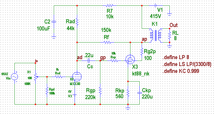

Inviato: 20 ago 2009, 17:22
da vince
Ciao Paolo,
Ho rivisto le tue indicazioni.
Ecco come le ho interpretate.
Ho inserito un condensatore di coda più grande (390uF) dopodiché ho sdoppiato per ogni canale. Su ogni ramo avremo una L da 5H e un C da 100uF, anche se l'induttanza la prenderò più in là. Infine ho cercato di fare il partitore come mi dicevi per elevare i filamenti... spero l'abbia fatto bene.
Grazie per il tuo tempo,
Vincenzo

Ciao Paolo,
Originariamente inviato da vince - 20/08/2009 : 12:22:04
oltre a quanto gia` detto nel post precedente (ci siamo "incrociati" i post...
), manca ancora il disaccoppiamento pre/driver.
Come detto in precedenza o ripristini le induttanzine come nel progetto originale (circa 5H a < 10mA, anche Novarria ne ha di molto piccole ed economiche adatte allo scopo... ) oppure riduci da 47K a 33K la R sull'anodo del driver e gli metti "davanti" un RC 10K + 100uF (oh, sto` dando per scontato che il punto di lavoro del driver nel progetto originale fosse corretto!).
Poi c'e` la questione del "partial feedback". IMHO, visti i TU non proprio "hi-end" (e specie se lavori in UL), ti conviene metterlo.
per cui fai cosi`: togli i 47K e sull'anodo del driver metti:
* circa 60K tra l'anodo del driver e V+
* circa 200K tra l'anodo del driver e l'anodo della finale
Almeno la prima la devi dividere in due R, diciamo 2 x 27K o al limite 33K+27K (la seconda la potresti dividere in 2x100K).
Questo se rimetti le induttanzine come nel progetto originale (e quindi mantieni circa 47K di carico anodico).
Se invece non metti le induttanzine e vai per il disaccoppiamento RC, devi usare:
* circa 44K (e.g. 2x22K) tra l'anodo del driver e V+
* circa 150K tra l'anodo del driver e l'anodo della finale
(predisponi il cablaggio cosi`... poi casomai a provare a "tornare indietro" fai in un attimo).
solo 390u? meglio di prima e`, ma x due canali IMHO sono ancora pochi.
okkio che se pensi di mettere le induttanze, i 100u li` diventano pochi. Sali "piu` che puoi"... (target sui 470uF - 680uF per canale; prova a vedere da
Esco se hanno ancora nel cestone i 680uF o i 470uF da 450V).
mi pare un po` bassino come tensione... mettici 2x180K in serie al posto dei 470K.
Inviato: 20 ago 2009, 19:38
da vince
ma non eri per la lotta al feedback in tutte le sue forme?
V
Inviato: 20 ago 2009, 20:26
da vince
Paolo, più andiamo avanti meglio è, ma più andiamo avanti più ho bisogno del tuo aiuto.
A questo punto non sarebbe meglio esserne certi? Io per quanto ne capisco lo trovo addirittura al limite, forse un po' basso. Dimmi tu.
voglio ascoltarti su questo punto anche se in principio avevo scelto il circuito senza FB.
:Ho inserito un condensatore di coda più grande (390uF) dopodiché ho sdoppiato per ogni canale.
:Su ogni ramo avremo una L da 5H e un C da 100uF, anche se l'induttanza la prenderò più in là.
okkio che se pensi di mettere le induttanze, i 100u li` diventano pochi. Sali "piu` che puoi"... (target sui 470uF - 680uF per canale; prova a vedere da Esco se hanno ancora nel cestone i 680uF o i 470uF da 450V).
I condensatori non li trovo più che 390uF in tutt'e tre le posizioni (coda + LC) secondo te può andare? devo cercare "meglio"?
Riguardo al partitore per elevare la tensione dei filamenti con 180+180 mi viene qualcosa in più di 60V partendo da circa 415.
Allego nuovo schema giusto per controllare se ho inserito assurdità
R1=180K+180K
R2=56K
R3=27K+27K
R4=100K+100K
Sempre grazie, Vincenzo
Inviato: 20 ago 2009, 20:33
da UnixMan
Originariamente inviato da vince - 20/08/2009 : 14:38:59
in generale si`, ma... "a fare i talebani" si sbaglia sempre. ; )
Ogni cosa va` valutata caso per caso, considerando pro e contro. Un conto e` se stessi facendo un monotriodo "no compromise", con un triodo "vero" e componentistica (specie il TU) di livello adeguato, ben altro e` un circuitino economico con delle KT88. In quelle condizioni un pelo di NFB locale intorno alle finali potrebbe non guastare. A priori non si puo` dire per certo. Cosi` "a naso" e` probabile che in UL vada meglio con mentre a triodo -forse- potrebbe andare meglio senza... (vedi ad es. le esperienze di GizMo con il suo ampli x cuffia). Molto dipende dal carico riflesso del TU nonche` dalle caratteristiche del carico (diffusori utilizzati). Devi provare le varie configurazioni UL e triodo, con e senza "partial feedback" e decidere da solo qual'e` che suona meglio (e se cambi i diffusori devi provare di nuovo, non e` detto che i risultati siano gli stessi).
BTW: lo stesso identico tipo di NFB locale (in quantita` maggiore, avevo messo un rapporto "1:1") c'e` ad es. anche nei miei Williamnson (quelli che hai ascoltato). Ce l'ho dovuto mettere per forza per risolvere una risonanza elettromeccanica dei TU. Se avessi avuto dei TU migliori, probabilmente non lo avrei neanche provato. Ora in effetti dovrei provare a ridurne la quantita` ed anche a rimettere in UL le finali... potrei riguadagnare un po` di potenza e magari potrebbe suonare anche meglio (spero soprattutto che mi riesca di renderlo un po` piu` "dinamico", ora come ora -a confronto con oggetti migliori- suona un pelo "moscio"). Ma visto che cmq "in assoluto" suona come suona
non ho avuto piu` voglia di rimetterci le mani.
Ma quando avro` messo "in produzione" (cioe` realizzato in veste "definitiva" ed inserito stabilmente nell'impianto) il 6C33 mi rimettero` a fare prove sui Williamnson e vedremo che mi riesce di tirarci fuori...
Inviato: 20 ago 2009, 21:33
da UnixMan
Originariamente inviato da vince - 20/08/2009 : 15:26:52
non hai che da prendere le caratteristiche di uscita del tubo e tracciarci su` le rette di carico... se non sai come fare, trovi tutto nei "sacri testi" nella biblioteca del forum (nonche` in una infinita` di altri posti in giro per la rete, inclusa la descrizione del "progetto primo" di Piergiorgio).
N.B.: considera che devi tracciare sia la retta di carico "statica" (che ti serve per valutare il BIAS) che quella dinamica (che ti serve per valutare guadagno, swing di tensione, distorsione, clipping, etc). In uno stadio con carico anodico resistivo la prima corrisponde alla Ra(eq) di carico anodico, mentre la seconda corrisponde al parallelo tra "Ra(eq)" ed il carico visto "a valle". In condizioni "normali" (ed in prima approssimazione) questo lo puoi considerare come pari alla R di griglia dello stadio successivo. Per essere piu` preciso puoi mettere nel conto (in parallelo alle altre due) anche la "Xc" (reattanza capacitiva) delle capacita` interelettrodiche della finale, moltiplicate per il "mu" della stessa ("effetto Miller") e calcolate alla max frequenza utile (fai i soliti 20KHz per metterti nella condizione peggiore).
vedi l'altra risposta... devi provare con e senza, a priori non si puo` dire. Monta i componenti in modo da poter fare facilmente le varie prove!
se li hai/ te li trovi comodi ed a buon prezzo ok. Altrimenti cerca meglio (e.g. prova a telefonare alla Esco, come ti dicevo nei "cestoni" delle offerte in negozio avevano degli ottimi Kendeil 470uF/450V e dei Samsung da 680uF/450V per pochi euro... e forse si sono dimenticati di inserirli nel catalogo on-line, xche` li` non ricordo di averli visti).
Vo = Vi * R1/(R1+R2) = 415 * 56K / (360K+56K) ~= 56V
Io avevo calcolato per 400V (perche` mi pareva di ricordare che quella fosse la tensione anodica) e quindi ero un pelo piu` basso... se vuoi puoi mettere 180K+220K o al limite anche 220K+220K, non e` poi cosi` critico (specie sulle finali, mentre sul tubo di ingresso ovviamente sei gia` "bello positivo" comunque).
dunque...
* manca il grid stopper sulla g2 (100ohm), perche` lo hai tolto? (quello ci va` sempre, mica solo a triodo!)
* manca ancora il disaccoppiamento sull'alimentazione del driver...
quello e` obbligatorio sempre: o ci metti le induttanzine o ci metti l'RC, ma cmq non puoi attaccare il driver direttamente all'alimentazione delle finali.
(casomai avessi fatto confusione: sto` parlando delle "induttanzine" previste nello schema originale, non di quelle -opzionali- per la separazione tra i canali! Se metti anche quelle, il computo complessivo delle induttanze arriva a 5... e quello complessivo dei "ferri", con TA e TU arriverebbe a ben otto! :o).
BTW: come mai hai tolto i LED da sotto al driver? Quelli direi che andavano bene (e ti risparmi un paio di condensatori). Pero` (visto che nel driver hai solo 5mA circa) okkio che siano a bassa corrente!

Inviato: 20 ago 2009, 23:31
da UnixMan
Allora, grosso modo e` questo:
gli ho dato una simulata veloce. Grosso modo sembra ok. La sensibilita` pero` e` un po` bassa... farebbe comodo un pre.
A triodo dovresti tirarci fuori sui 5W (in UL un po` di piu`).
Quant'e` l'impedenza riflessa dei tuoi TU?
Inviato: 20 ago 2009, 23:53
da UnixMan
ma non è esattamente così che sta funzionando? AIUTO
Originariamente inviato da vince - 20/08/2009 : 17:35:39
no.
Non confondere il disaccoppiamento tra le alimentazione dei due canali dal disaccoppiamento tra le alimentazioni di driver e finale di ciascun canale!

Inviato: 22 ago 2009, 06:53
da UnixMan
qualche simulazione... partiamo dal circuito originale (o giu` di li`):
Inviato: 22 ago 2009, 07:10
da UnixMan
questa invece e` col "partial feedback":
Inviato: 22 ago 2009, 07:58
da UnixMan
questa e` ancora una versione con NFB locale. In un certo senso e` simile alla precedente ma... "portata all'estremo":
Rispetto alle altre ha il vantaggio di essere piu` semplice (ci sono meno componenti: dato che l'alim. del driver viene interamente dall'anodo della finale, ovviamente non serve il filtro per il disaccoppiamente dell'alimentazione della driver...) e, almeno in simulazione, ha un bel clipping, davvero molto "soft" (in effetti come puoi vedere e` molto piu` graduale che nel circuito originale senza NFB... il che e` a dir poco anomalo!!! :o).
La THD ai bassi livelli e` buona, e lo spettro si mantiene buono fino all'insorgere del clipping ed anche oltre (N.B.: tutto da prendere con le molle: le simulazioni di solito sono oltremodo ottimistiche da questo punto di vista - specie quando c'e` di mezzo il modello dei pentodi).
Lo svantaggio evidente (ed ovvio) e` una cospicua riduzione della sensibilita`... come vedi, per portarlo al clipping ci vogliono quasi 6Vpp (cioe` circa 2Vrms) in ingresso. E` una (buona) sensibilita` da finale "duro e puro", ma come integrato sarebbe decisamente... "un po` sordo".
N.B.: una configurazione simile non l'ho mai provata in pratica, per cui non so` dirti per certo se possa funzionare davvero (senza rogne). Il rischio fondamentalmente e` che sia instabile (si metta ad autooscillare). Il cond. C1 l'ho aggiunto apposta, e` una compensazione che serve a ridurre il guadagno alle alte frequenze per guadagnare un po` di margine di fase in quella zona... e per lo stesso motivo (ma alle bassissime) ho dovuto portare Cc a 2.2uF. Cosi` come lo vedi sembra andare bene, ma resta cmq una simulazione: come detto sul fatto che funzioni anche in pratica non ci giurerei.
Pero` sarei curioso di sapere se (ed eventualmente come) va` in pratica... ; )
Inviato: 22 ago 2009, 08:21
da UnixMan
Un paio di note:
* avevo in testa i 390u e li ho messi anche sul disaccoppiamento del driver... (dove invece tutto sommato 100u bastano).
* nota come, anche in una semplice simulazione, l'introduzione del NFB riduce sensibilmente l'ampiezza della 2a armonica (e la THD) ma in compenso fa` comparire una serie infinita di armoniche di ordine piu` alto...
Inviato: 22 ago 2009, 08:32
da UnixMan
dimenticavo... come forse avrai intuito, quei ".define" che vedi sono i parametri del TU "K1":
- "LP" e` l'induttanza primaria (parametro fondametale per la risposta in basso)
- "LS" e` l'induttanza secondaria (calcolata a partire da quella primaria ed il rapporto di trasformazione)
- "KC" e` il coefficente di accoppiamento tra primario e secondario (che e` inversamente proporzionale all' "induttanza dispersa")
Non ho messo ne` le perdite (Rdc, etc) ne` le capacita` parassite.
