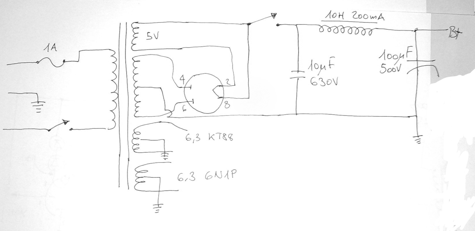

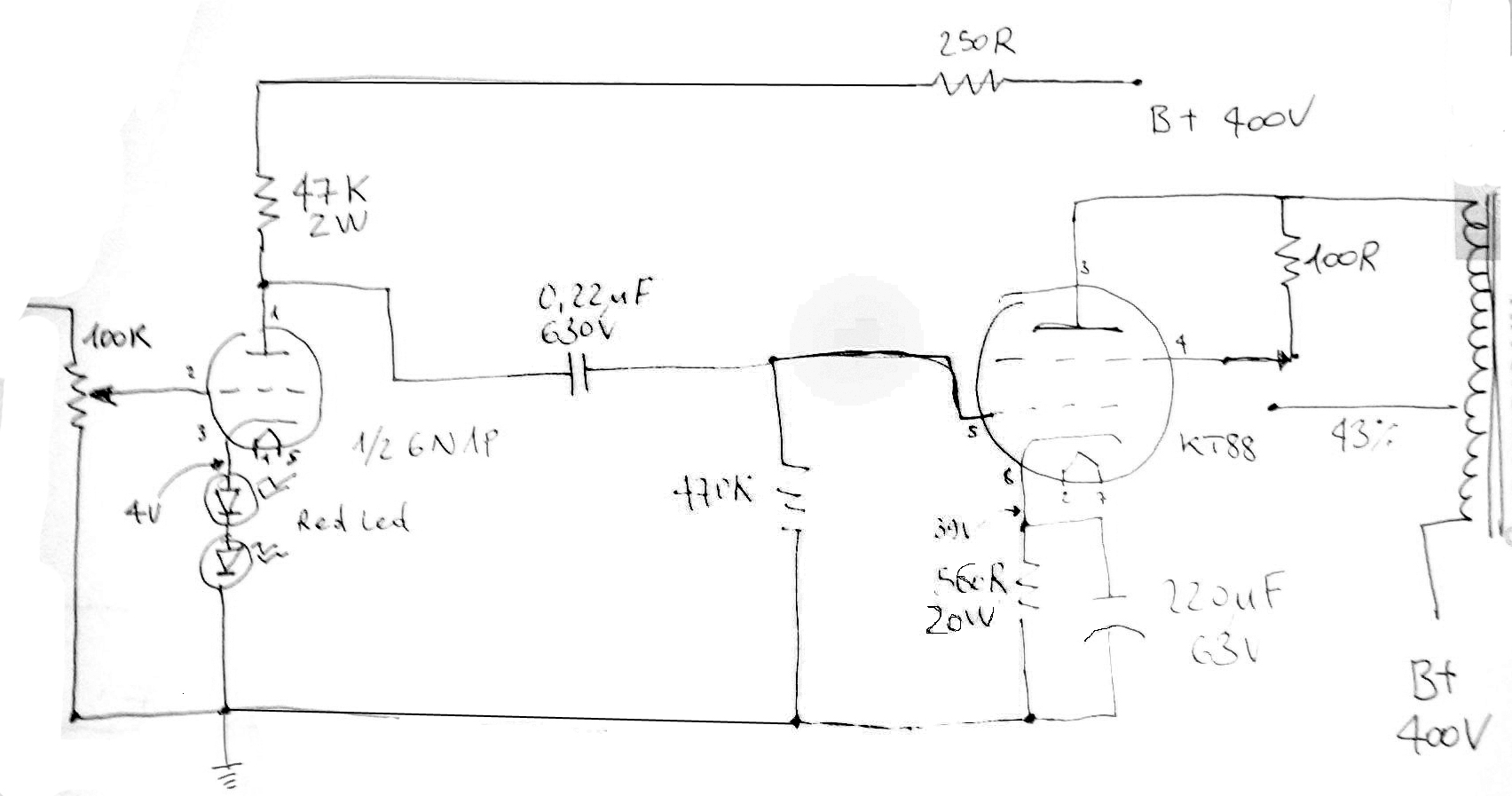

Ho realizzato con soddisfazione un SE di KT88 a partire da uno schema che si trova su: http://diyaudioprojects.com/Tubes/KT88/
con piccole variazioni. vi posto lo schema della mia realizzazione:
e l'alimentazione:

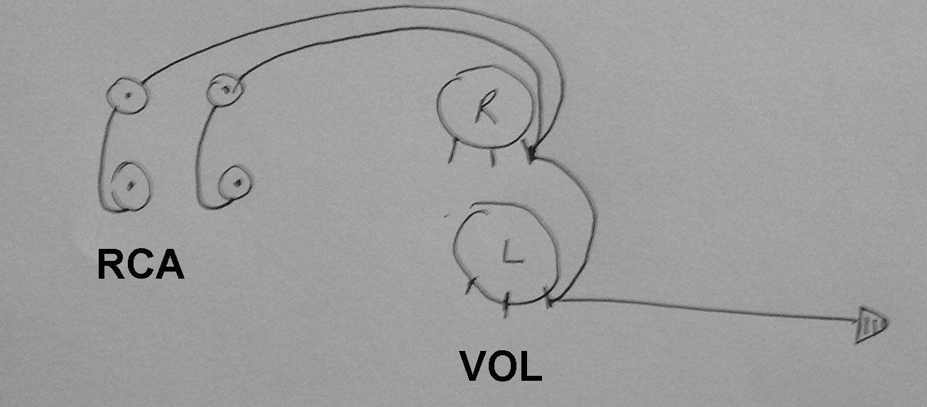

Gli ingressi (RCA) sono due e le masse sono collegate al terzo connettore del potenziometro e poi al punto di massa comune con la massa della valvola del pre, diverso da quella di alimentazione.

qualche appunto...
una R da 250 ohm in serie con una da 47K e` del tutto inutile, non trovi? Vedo che nel progetto che hai seguito in origine c'era una cella "LC" di disaccoppiamento (cosa buona e giusta). O ripristini quella cella, o ci metti almeno una cella RC (con una R sensibilmente piu` alta di 250 ohm... almeno 1K, meglio 5 - 10K, con un C verso massa di capacita` adeguata... IMHO almeno 100uF se ci metti la R da 1K).
Il carico anodico di 47K ed i 4V di polarizzazione catodica sulla 6N1P mi sembrano decisamente um po` eccessivi... quanta corrente ci scorre, 4mA!? mi sembrano un po` pochini per quel tubo... :|
BTW, che LED hai usato sotto ai catodi? la maggior parte dei LED "comuni" con appena 4mA e` ancora nel bel mezzo del "ginocchio" e quindi non e` minimamente adatta a quall'impiego.
Infine, metti una R di valore compreso tra 100 e 220 Kohm tra la griglia della 6N1P e massa (vicino al tubo!). Daccordo che c'e` il potenziometro in accoppiamento diretto che ne fa` le veci, ma e` meglio non fare troppo affidamento sul contatto strisciante del potenziometro e mettere comunque la resistenza di griglia. A valle di questa (in serie tra il punto di giunzione tra la R di griglia ed il potenziometro e la griglia del tubo, saldata direttamente sul pin dello zoccolo del tubo stesso) personalmente metterei anche un "grid stopper" (i.e. una R) da 1K.
non ho capito bene come lo hai cablato (magari un disegno e/o qualche foto aiuterebbero...), ma per quel che ho capito non mi pare molto corretto.
La pratica migliore (quantomeno quella che da` i risultati piu` sicuri e minimizza il rischio di sorprese se non si sa` esattamente cosa si sta` facendo) e` quella di far convergere tutte le masse di ciascun canale in un unico punto (centro stella locale) e quindi collegare questi due "centri stella locali" al "centro stella generale" sul negativo dell'alimentazione. Idem per quanto riguarda le alimentazioni anodiche, con la possibile (e raccomandata) variante di separare i "centri stella" di ciascuno stadio (o quantomeno quelli degli stadi di segnale da quelli di potenza nel caso ci siano piu` di due stadi).

Paolo, ti ringrazio molto per avermi risposo e per le critiche allo schema.
d'accordo sulla 250R in serie con la 47K. riguardo alla cella LC volevo sostituirla con una RC utilizzando una res da 250Ohm perché equivalente alla resistenza dell'induttanza, poi i condensatori che dovevano essere da 10uF non sono arrivati in tempo e ho lasciato la resistenza ritenendo l'effetto trascurabile.
I led ber il biasing della pre li ho messi in un secondo momento per sperimentare e non hanno cambiato niente riguardo al rumore (magari tornerò alla res da 1K // 100uF che c'era prima)

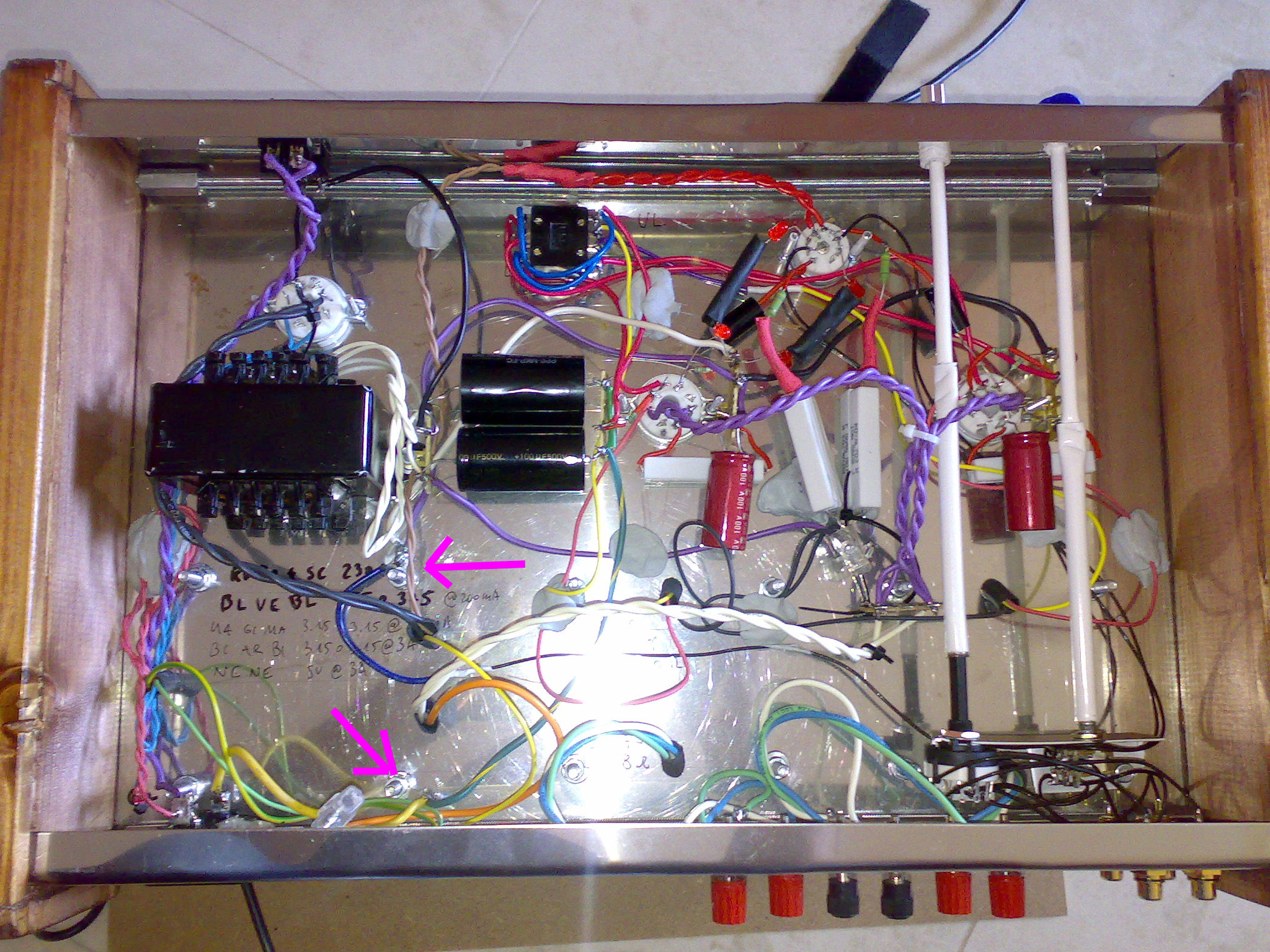

il cablaggio (scusate per l'approssimazione) è questoImmagine
nel primo punto indicato dalla freccia in basso convergono la massa della rete, i CT dei secondari, la massa della sezione di alimentazione (condensatori)
Nel secondo punto in alto invece il catodo/i della pre attraverso i led; i catodi delle KT88 attraverso R//C e le masse degli ingressi collegate secondo lo schema:ImmagineSpero sia "leggibile"
Originally posted by vince - 06/08/2009 : 13:28:16
ma te li sei fatti due conti?! lo schema "originale" prevedeva in filtro del secondo ordine (LC) con 5mH con 10uF (250 ohm e` la Rdc dell'induttore impiegato dall'autore che, in quel caso, con appena 4mA di corrente provocano una caduta di appena 1V che su una anodica di -circa- 400Vdc sono assolutamente irrilevanti). Credi che mettere un filtro del 1o ordine (RC) con gli stessi 10u ed una R da appena 250 ohm possa avere un effetto anche solo vagamente simile?!? :evil:
fatti due conticini...
Ft = 1/2*Pi*R*C
per andare bene, la Ft deve essere ben al di sotto della minima frequenza riproducibile... posto (arbitrariamente) questa ai "canonici" 20Hz, il filtro deve "tagliare" almeno a 10Hz (meglio se meno). Ti torna?
BTW, IMHO quel filtro e` tutto sbagliato anche nel progetto originale (introduce una risonanza in piena banda audio!!!).
ovviamente, nel tuo caso non ci hanno nulla a che fare. Da una soluzione all'altra il suono pero` cambia... devi provare (ascoltare!) quale va` meglio. Fermo restando che pero` devi usare dei LED a bassa corrente!
Per quello che al momento ho capito dovrei concentrare l'attenzione ...
prima di tutto sul cablaggio!
connessioni TROPPO lunghe, linee singole che viaggiano ~ parallele per lunghi tratti, masse sbagliate, chi piu` ne ha piu` ne metta... e` TUTTO da rifare da capo! :x
Laddove riunisci le masse di segnale deve esserci un punto a bassa impedenza ed un "corto-circuito" (per l'AC) verso l'alimentazione, i.e. DEVI essere sempre direttamente sui pin di un grosso condensatore di filtro.
Poiche` nel tuo caso (se non ho capito male) hai le alimentazioni in comune senza alcuna separazione tra i canali (male, anzi malissimo...), per forza di cose DEVI far convergere TUTTO in un solo, UNICO punto.
(nei casi in cui per questioni di praticita` e/o di spazio cio` non sia possibile, si possono separare masse ed alimentazioni dei due canali e poi riunirle nel centro stella generale... ma NON e` il tuo caso).
Sposta il condensatore "di uscita" del filtro dell'alimentazione (quello da 100uF a valle della induttanza) direttamente tra il punto di massa dove convergono i catodi.
Sull'altro terminale di questo condensatore devi creare il "centro stella" delle alimentazioni. Qui` devono convergere separatamente tutte le "utenze" dell'anodica (i.e. nel tuo caso i TU e le R di carico anodico delle driver).
Da questi due "centri stella" di massa ed alimentazione (dai due lati del condensatore) parti con una coppia di fili (strettamente attorcigliati tra loro) con cui arrivi da una parte all'induttanza di filtro e dall'altra al negativo del primo condensatore di filtro.
non va`, tieni le masse dei due canali separate fino al centro stella. E attorciglia strettamente ciascuna linea di segnale con la massa corrispondente!

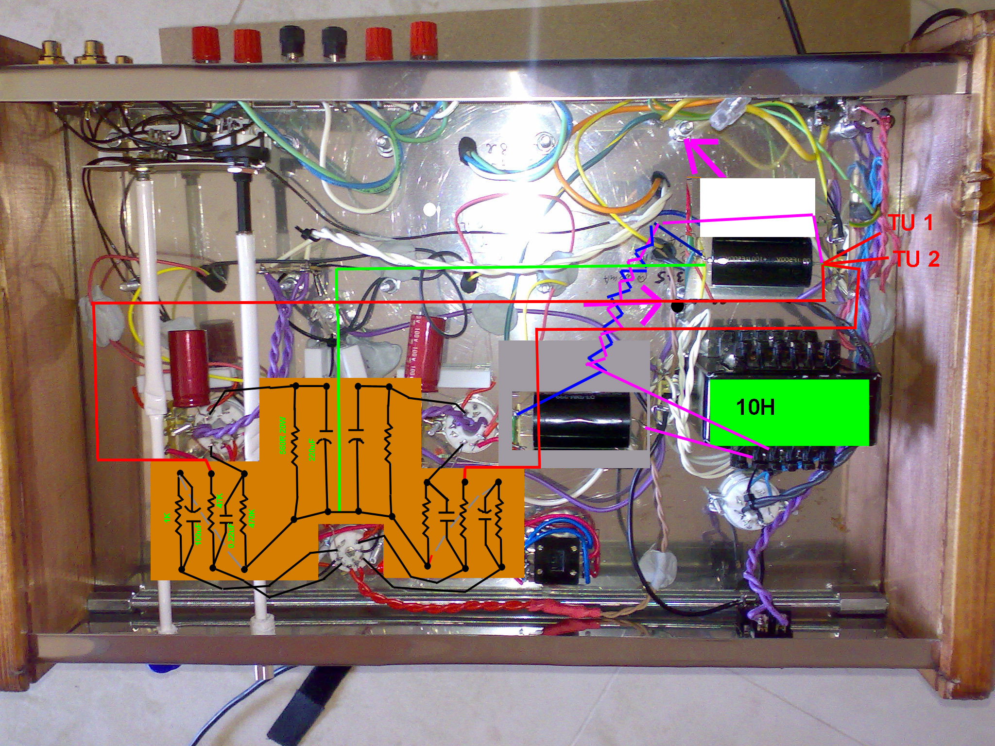

nel caso avessi tempo per dargli uno sguardo, allego un'immagine su cui ho sovrapposto le modifiche secondo le tue indicazioni.

Oppure meglio ancora: quattro fili di massa uscenti dalla scheda marrone, uno per ogni sezione, raggruppati e collegati al terminale negatico del condensatore di filtro?
Lo chassis è a massa...
V.
Originally posted by vince - 09/08/2009 : 09:22:28
cos'e` la "scheda marrone"??
BTW, si`, ogni singola connessione di massa deve raggiungere il centro stella separatamente.
massa (al centro stella) o terra (dalla presa di rete)?
