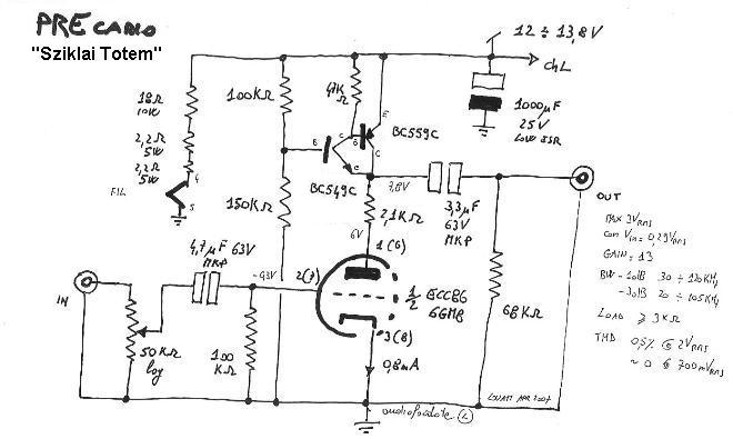

Pare sia tornato di moda il precario.. ecco allora la versione SziklaiTotem :
sostituendo il darlington con una coppia Sziklai PN-NPN di transistor di piccolo segnale e alto beta (BC549C e BC559C), si guadagna in dinamica e in minore distorsione.
Lo schema proposto pilota senza problemi anche carichi di 3Kohm, e mostra una distorsione ridotta del 50% rispetto allo schema con darlington. A 700mVrms la distorsione è molto bassa, ai limiti del setup di misura utilizzato (0,03% con Visual
Analyzer e scheda Nuova Elettronica).

Re: PREcario (C) pre linea a batteria
buondi' a tutti.
riapro questo 3D per chiedervi aiuto sullo schema sziklai totem:
- il suddetto schema monta in serie 3 resistori per portare l'alimentazione dai 12v ai circa 6v che servono per alimentare il filamento della ecc86. dopo aver montato il trenino dei resistori nel mio PRESziklaiTotem mi ritrovo sul piedino 4 della ecc86 i 12v come se i resistori non ci fossero.
dove sto sbagliando?
grazie a tutti per l'eventuale aiuto.
roberto
Il filamento é buono (prova con ohmmetro)?
L'altro capo del filamento é connesso a massa?
La valvola si accende?
saluto tutti e ne approfitto per dire che non ho studiato elettronica quindi mi scuso in anticipo verso tutti per le banalita' che scrivero' e per le banalita' in cui incappero'.
allora: il 12v alla fine della serie di resistori e' misurato con il tester9un normale multimetro made in china) e a vuoto(senza montare la valvola per paura di "scottare il filamento) poi rispondo in ordine:
- il filamento e' ok(sono valvole che erano montate sull'aikido a 24v);
- il piedino 4(che io considero il positivo del filamento l'ho collegato ai resistori in serie mentre il piedino 5(massa) l'ho collegato al bus di massa;
-non so se si accende in quanto le misurazioni sono state effettuate a vuoto.
ma se non monti la valvola , e quidi non c' è carico , come pretendi di trovare i 6v?a vuoto(senza montare la valvola per paura di "scottare il filamento) poi rispondo in ordine:
puoi montare tutte le res che vuoi in serie , poi se non ce ne è una che "chiude" il circuito ,in questo caso a massa, che poi è il filamento della valvola,
non funzionerà
mo' ci provo sperando di non bruciare la valvola.
thanks
roberto
robertor
- Messaggi: 59
- Iscritto il: 22 giu 2008, 18:33
- Località: oltre la ex cortina di ferro
aggiornamento: dopo i 3 resistori in serie la tensione sul filamento mi si e' stabilizzata intorno ai 5-5,1v. non credo siano sufficienti per un "bon son".
troppi resistori?
l'alimentazione generale e' di 12v spaccati.
update: i 5,1v sul filamento sono sufficieni a far suonare e pure bene la ecc86.
GRAZIE A TUTTI PER L'AIUTO.
troppi resistori?
troppa resistenza e tensione troppo bassa. Anche se suona, così gli accorci la vita!
La vita utile (ed in generale anche le prestazioni) del tubo risentono negativamente sia di tensioni di filamento troppo alte che troppo basse: è importante che la tensione di filamento resti sempre entro il range specificato nel datasheet dal produttore del tubo.
@UnixMan: avevo pensato di agire empiricamente togliendo un resistore da 2,2 Ohm/5w ma non ho idea se la cosa possa funzionare nel senso che possa influire sulla tensione in gioco.
su "Elettronica da zero" di Nuova Elettronica non ho trovato una formula matematica o una legge per calcolare il valore delle resistenze in serie per abbattere la tensione.
credo che il range di lavoro dell' ecc86 si trovi attorno ai 6v.
comunque grazie per l'intervento.
up:
avrei trovato questa equazione matematica per calcolare il resistore:
Ohm = [(Vcc - Vu) : mA] x 1.000
Vcc = tensione di alimentazione
Vu = tensione di uscita
applicandola al mio circuito ne deriva [(12v-6v) : 300mA] x 1000 = 20 Ohm
credo che voglia significare che con un unico resistore da 20 Ohm si potrebbe ottenere il valore desiderato di ~ 6v.
se il mio calcolo dovesse essere corretto, non conosco i watt che mi servono in modo che la resistenza non si spacchi alla prima accensione. sempre empiricamente direi che 20 Ohm/15 watt potrebbero essere sufficienti.
ho scritto potrebbero quindi non sarei molto sicuro.
poi sinceramente mi chiedo come puo' essere giusto il mio ragionamento da perfetto ignorante e profano.
quindi mi scuso con il progettista per le mie idiozie.
up:
ciao,
togli una R da 2,2,
vedrai che probabilmente ne devi togliere un'altra di pari valore per stare sui 6v.
ad ogni modo puoi farti qualche semplice conticino conosci quanti volt devi far cadere e quanto assorbe il filamento...
togli una R da 2,2,
P = V Ise il mio calcolo dovesse essere corretto, non conosco i watt che mi servono in modo che la resistenza non si spacchi alla prima accensione. sempre empiricamente direi che 20 Ohm/15 watt potrebbero essere sufficienti.
dove
P = potenza in W,
V = tensione V (ai capi della resistenza)
I = corrente A (che attraversa la resistenza)
poi per sicurezza raddoppi il valore ottenuto!
