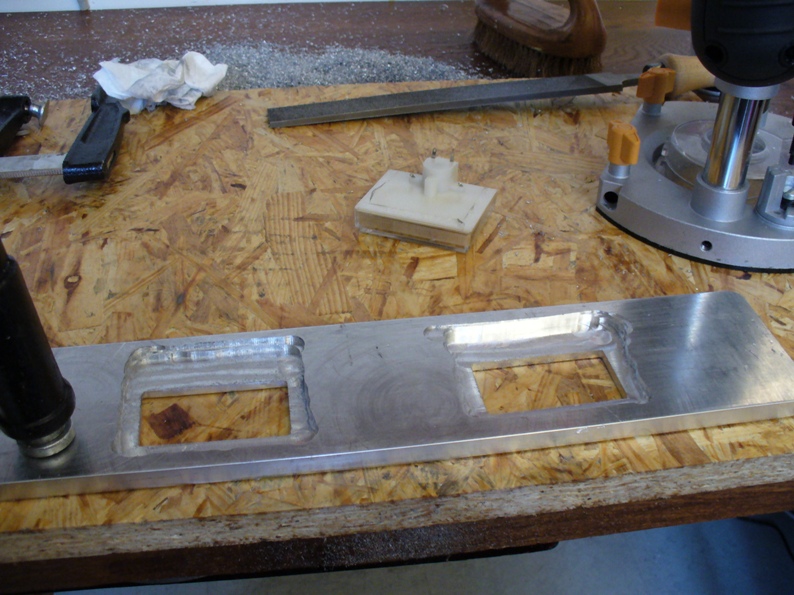

Stavo guardando la foto.
A me sembra che per fare un amplificatore "più impegnativo" basti montare il trafo su un piccolo supporto rialzato dal fondo, con interposta rondella/disco di neoprene. Intrecciare con passo stretto i cavi dei secondari e farli scorrere sotto, ben aderenti al metallo del fondo (se non si ritiene che sia meglio girare il trafo in senso opposto all'attuale.)
Togliere quell'interruttore di accensione dal frontale, sostituirlo con un interruttore a leva da 10 A almeno, spostarne la posizione sul pannello di fondo.. Cercare di avvicinare il dissipatore alla fiancata, in modo da liberare spazio al centro per sistemare le cose..
Buttare via l'alps blu, e spostare il selettore di ingressi (ove possibile, in posizione più opportuna) lontano dalla uscita di potenza, e anche in modo da usare cablature per gli ingressi non solo schermate, ma molto più corte...
Oh! Tutto imho.
Oh! Tutto imho.
Originariamente inviato da riccardo - 01/11/2008 :  11:26:05
grazie per i consigli, sempre benvenuti :)
Il trafo è appoggiato su 4 palline di blutak, ma posso mettere un disco di neoprene e intrecciare i cavi dei secondari. Lo farò.
I cavi di linea sono in teflon, non scherma?!
Al posto dell'Alps blu 10k che ci metteresti?!
Purtroppo per il resto non posso fare granché perché i pomelli del potenziometro, del commutatore e dell'interruttore hanno una sede ricavata sul pannello frontale, il quale se li sposto, rimarrebbe bucato e "scavato". Dato che ho lavorato la barra d'alluminio a mano - e non hai idea di quanto tempo c'ho messo per farla! - poi l'ho fatta anodizzare, non me la sento di buttarla e farne un altra, almeno per ora.
Potrei scambiare il comm con il pot però il commutatore starebbe comunque sopra l'uscita di potenza della scheda.
Lo rifacessi oggi lo terrei per un anno su un tavolo prima di fare il mobiletto e chiederei qualche consiglio in più ; )

I trasformatore prova proprio a rialzarlo, magari con una piastra di plexiglass, e fra questa e il trafo metti il disco di neoprene. Così, per prova.
L'alps, fatti un selettore a scatti, del tipo scattenuo.
Ma il selettore ingressi appiccicato alle boccole di uscita, non si può fare nulla?
