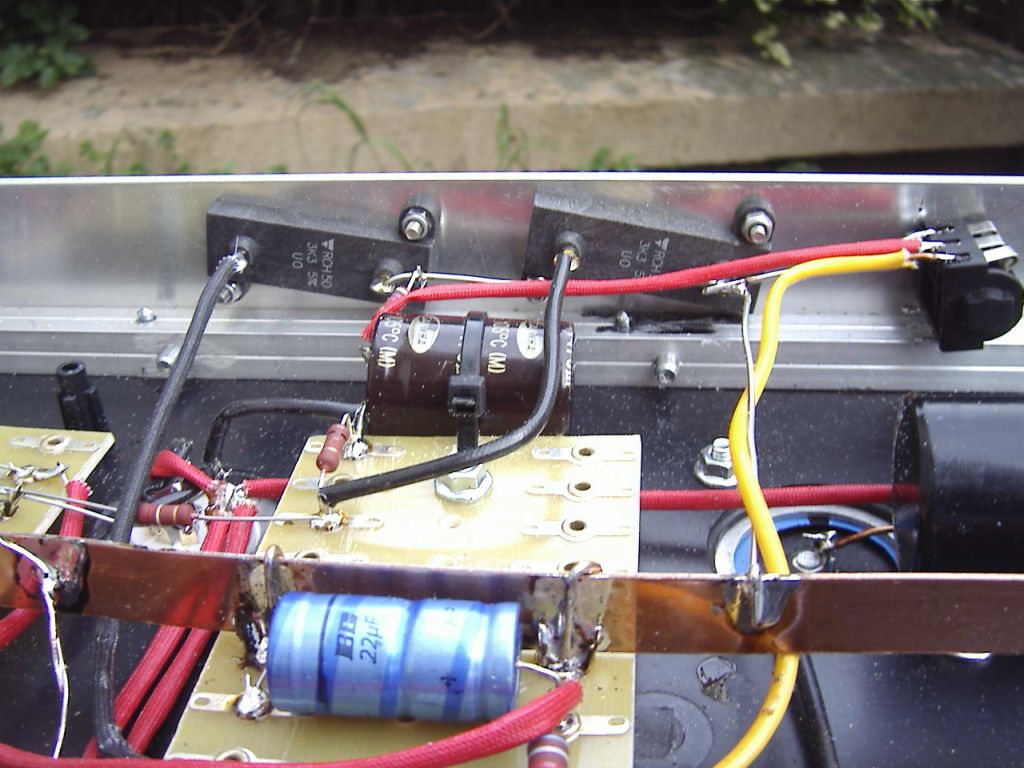

da claudiomas
per il CCS al Katodo...
lasciamo perdere...
connessione diretta driver finale , se non mi sbilancia il bias....ci provero.
il problema é che la maquette girava con una tensione anodica piu debole, quindi mi trovavo un 100Volts al Katodo della 6N6P e tutto perfetto.
ora che nel montaggio ,previsto come non definitvo... l'anodica la porto a 240 e+ Volts
mi ritrovo a superare la tolleranza Katode /Filamenti....
200 Volts per ECC99, 100Volts per le belle russe 6N6P
cosi che ... o diminuisco l'anodica, o mi sbilancio la massa del filamento 6.3Volts... con rischio di diminuire il rapporto S/N (5ignal to Noise)
queste le misurazioni della maquette .
ImmagineImmagineImmagine
Inviato: 11 mag 2008, 23:40
da claudiomas
evoluzione dell'alimentazione regolata e ritardata per un mmax di 225Volts.
cosi il VK non supera 105Volts per le 6N6P.
ImmagineImmagine

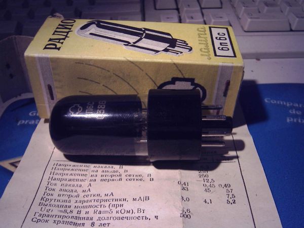

Inviato: 17 mag 2008, 00:23
da claudiomas
sto aspetttando delle 6V6GTA alfa romeo...
NO, volevo dire RUSSE (6P6S), spero belle nere come le KT66...
se qualquno mi dà una dritta rifaccio l'ampli classe A , come triodo al posto delle 6N6P parallelo.
GLUCA , le resistenze katodo, cosa mi consigli????
claudiomas

Inviato: 20 mag 2008, 01:27
da claudiomas
no , non ci ho provato...
mi va sbilanciare la finale ...
e ricominciare un circuito provato che funziona da dio.
ho ricevuto le 6V6GT
sono nere meravigliose...
le ho messe su un canale del mio PP TRIODE KT88
e con un bias a 70% é una meraviglia,neanche rodate ,
le resistenze di cui parlo sono le resistenze 50Watts di uscita catodo per le finali.
sono stato gentile con le 6N6P , 3K3 50Watts
ma con le buone 6V6GT militari saro molto cattivo.
o ci facciamo un ccs vediamo.
claudiomas
Inviato: 20 mag 2008, 03:22
da gluca
OH! devi ricalcolare naturalmente la R di catodo della finale ... un CCS viene pure meglio sotto il catodo e più facile forse da sistemare.

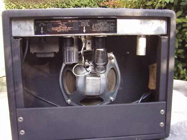

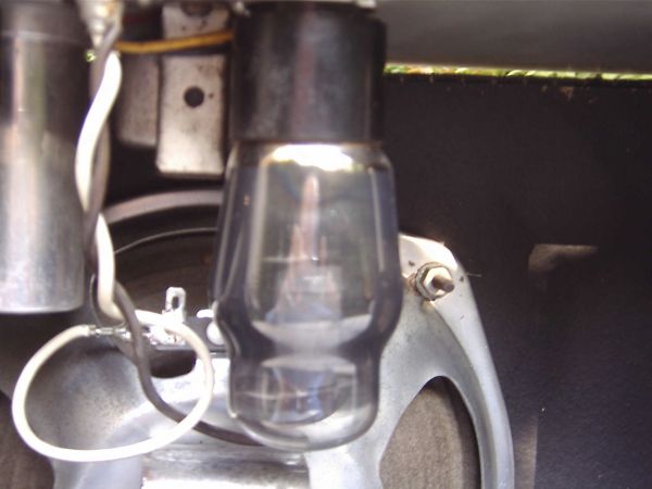

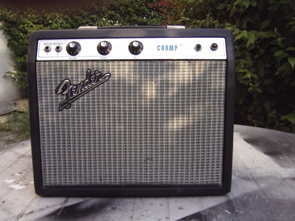

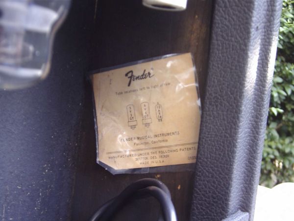

Mi sa che queste valvoline piaceranno a molti
Mio figlio Daniele ha un fender champ tutto d’origine, in perfette condizioni ,valvole RCA d’origine.
E un capolavoro un suono meraviglioso per la chitarra.
Ma lo ha avvolto nel cellophan con lo schema e non lo fa toccare a nessuno , neanche a me.
C’e l’ho davanti tutti i giorni , ma , vietato toccare !!!!
Ieri ho provato un canale del mio PP KT88 con due 6P6S, regolando il bias a 28 mA , cioe una decina di Watts di dissipazione per valvola.
Neanche rodate !!!!
Un buon suono , un medium caldo e liquido , acuti cristallo , solo un po di profondo sterile.
Ma era solo per 10 minuti, solo per vedere…valvole nuove….
Sono sicuro che si puo fare un ottimo preamplificatore con uscita bassa impedenza compatibile per cuffie audiophilo , 300 ohm almeno
Sono le economiche EL84 che hannoo ucciso questa valvola che racchiude un equilibrio unico , un suono una dinamica infinita, e non parlo della loro bellezza.
Claudiomas.
sono riuscito a rubare qq photos.
