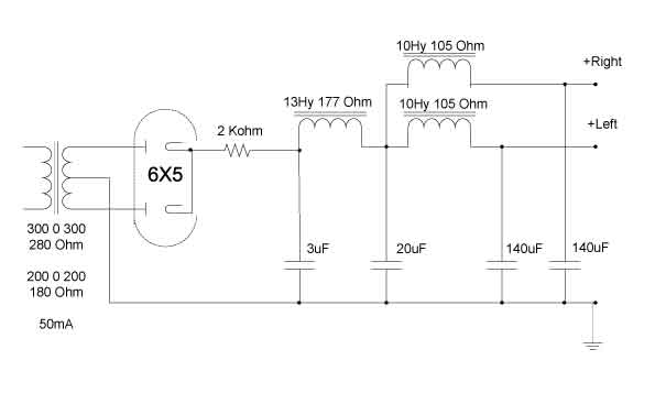

Ciao, ho guardato nei vari cassetti e dopo una conta, ho visto che è possibile per me costruire un alimentatatore come da allegato.
Qualche anima pia, potrebbe dirmi se ho correttamente valutato i parametri tramite PSU-II?
Se ho ben interpretato il tutto, dovrebbero esserci circa 300volt per le 2 6SN7 (oguna delle quali ha le due metà parallelate), con circa 16mA totali a riposo.
