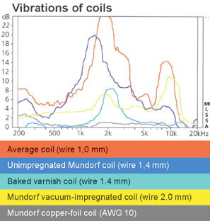

allego una immagine presa dalla Mundorf, che riguarda le vibrazioni presenti su vari tipi di induttanze e che causano delle risonanze quantificabili. Da notare che queste risonanze sono causate dal passaggio di un segnale, e non dalla microfonicità; il valore di questo segnale non è riportato. Si nota come l'uso di impregnante-smorzante diminuisca la risonanza tipica, come è ovvio che sia.

Nel caso delle induttanze Mundorf, esiste qualche indicazione di come e quanto le vibrazioni influenzino il segnale (misura od ascolto)??? Te lo chiedo, perchè -pur esistendo un fenomeno- non è così scontato che sia significativo o percettibile.
Per curiosità, si tratta di induttanze in aria o con nucleo?

Le induttanze sono in aria.
Altro materiale della Mundorf non ne ho trovato, ma un picco di 22 dB qualcosina dovrebbe alterare, anche se non sappiamo come è stata fatta la misura.
Un test potrebbe essere quello di misurare la risposta in frequenza dell'induttanza liscia e poi smorzata (applicandogli della resina per esempio) e comparare le due risposte. Magari fare il tutto cercando di isolare l'ambiente di misura, ossia cercare di evitare che vibrazioni indotte dal segnale e quelle indotte dall'ambiente si mischino. Provare con valori di segnale via via crescente. Avendo un acellerometro si potrebbe vedere anche il decadimento temporale....l'estate è ancora lunga, c'è tanto tempo disponibile per fare misurazioni! :-)))

no,no...non è fatto di banda passante o alterazione diretta del segnale.
22db a 2Khz e 10db a 10Khz significa semplicemente che quell'induttanza vibra (suona!) ora a meno di non avere un Q strettissimo -che non è- continuerà a suonare anche dopo che il segnale che l'ha scatenato sarà terminato ora se vicino ci mettiamo un condensatore (magari dell'altra via) questo capterà questa vibrazione è la trasformerà in segnale(rumore) elettrico.
Da quello che sto capendo si creano percorsi del segnale diversi da quelli elettronici...mumble, mumble... c'è del segnale che si converte in onde meccaniche e che altrove ritorna come segnale elettrico, c'è dell'energia che viene rimpallata dai componenti elettronici...e anche dai supporti!
probabilmente in valore assoluto è alta, ma ha tempi di persistenza/percorrenza più lunghi dei nostri segnali elettrici cioè crea un rumore naturalmente correlato al suono ma....scorrelato temporalmente.

Mi sembra un'interpretazione molto plausibile, non ci avevo pensato: strizzando-schiacciando-sbattendo ottenevo variazioni di induttanza ben visibili ma direi trascurabili (pochi %). L' estate è lunga -niente ferie- e proverò a fare qualche misura usando la mia trombetta test come generatore di vibrazioni, in fondo è nata per questo scopo (lo stato del mio impianto e del mio ambiente non mi consentono nessuna valutazione sonora credibile).
Intuitivamente percepisco l' importanza degli accoppiamenti non elettrici (pressione sonora, vibrazioni, magnetici ) e in tal senso le strade vivacemente esposte da Moss danno risultati interessanti, quanto meno sulla base dei risultati delle sperimentazioni in corso di Roberto, Paolo ecc su elastici, piombo e quanto altro.
Mi rimane sembre il desiderio di arrivare a percepire una quantificazione del fenomeno: 22 dB di differenza alla sorgente sono tanti (anche se sarebbe interessante conoscere il valore assoluto), ma sono nulla - se rapportati ad altri aspetti- se alla fine si trasucono in una variazione da -110 e -132 dB sul fenomeno indotto.
Grazie per avermi reso piu' chiaro il concetto di scorrelazione temporale applicato a questi aspetti ( sono un asino, anzi un apprendista asino). Secondo te il fenomeno è visibile in qualche modo (come detto la validità delle mie prove sonore è minima)? Analisi di gradini, decadimento temporale o quanto altro.... O tout court si smorza e si sospendono i componenti sensibili?
