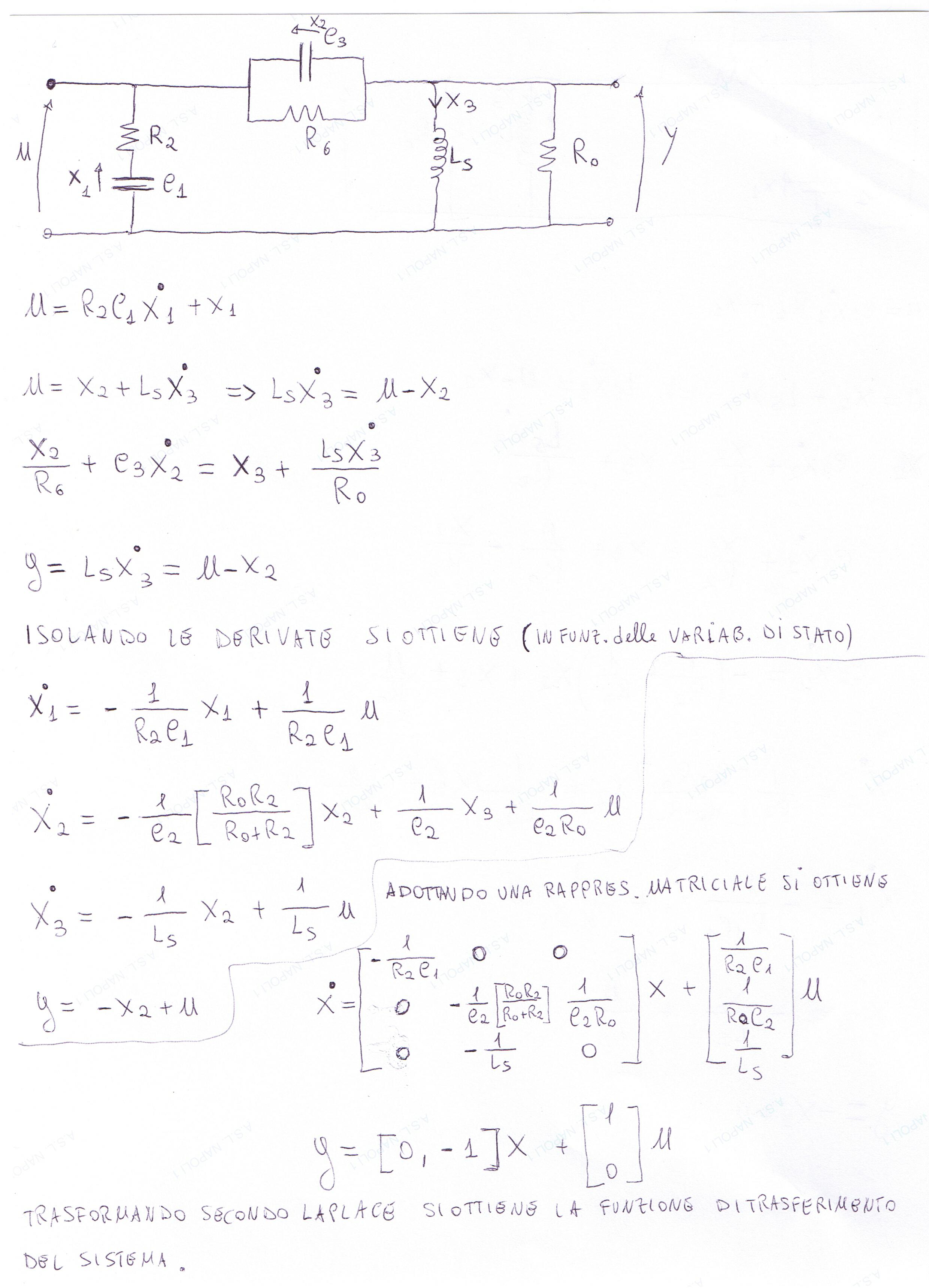

Giusto perchè non avevo 1 gran che da fare :D mi è venuto in mente di studiare un po la rete di retroazione di questo ampli.
Forse non serve a nulla,però puo essere interessante per coloro che vogliono approfondire l'argomento.
Con R0 ho indicato il carico nominale di 8 ohm.
Con Ls ho indicato l'induttanza del secondario del TU:è chiaramente una enorme semplificazione,il bipolo visto ai morsetti secondari del TU è un po piu complicato e volendo essere pignoli non è nemmeno lineare. In effetti cm ben sapete è costituito da questa stessa induttanza Ls con in serie la resistenza del filo e poi un condensatore parallelo!
Provando a fare i conti le cose si complicano 1 po...anzi un po molto :D .
Potrebbe essere interessante fare un modello piu accurato del secondario del TU (volendo essere superstrapignoli :D dovremmo considerare anche il filtro costituito dai cavo di collegamento tra TU e altoparlante) e con un piccolo sforzo di modellizzazione scrivere 1 programmino che ci consenta di calcolare i valori dei componenti della rete di retroazione.
Se sto sparando cretinate a raffica correggetemi ; )
A presto
Paoletto
