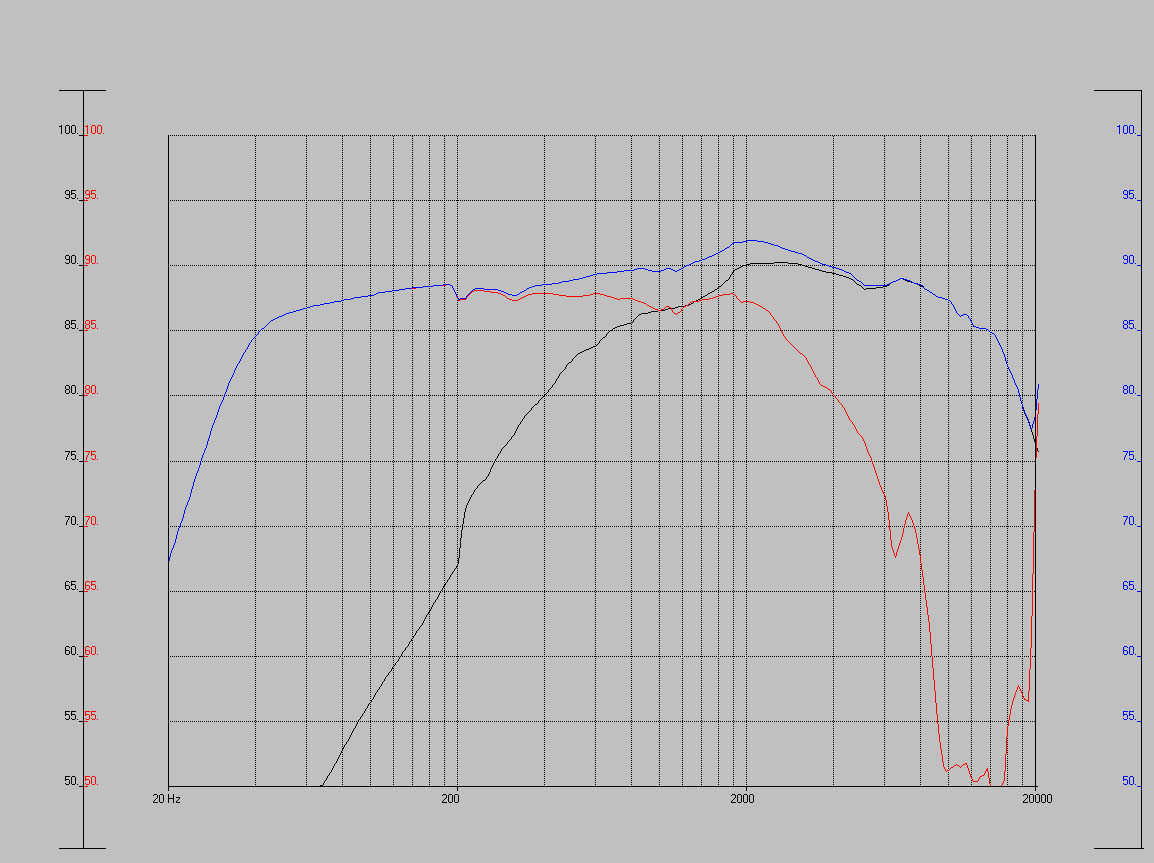

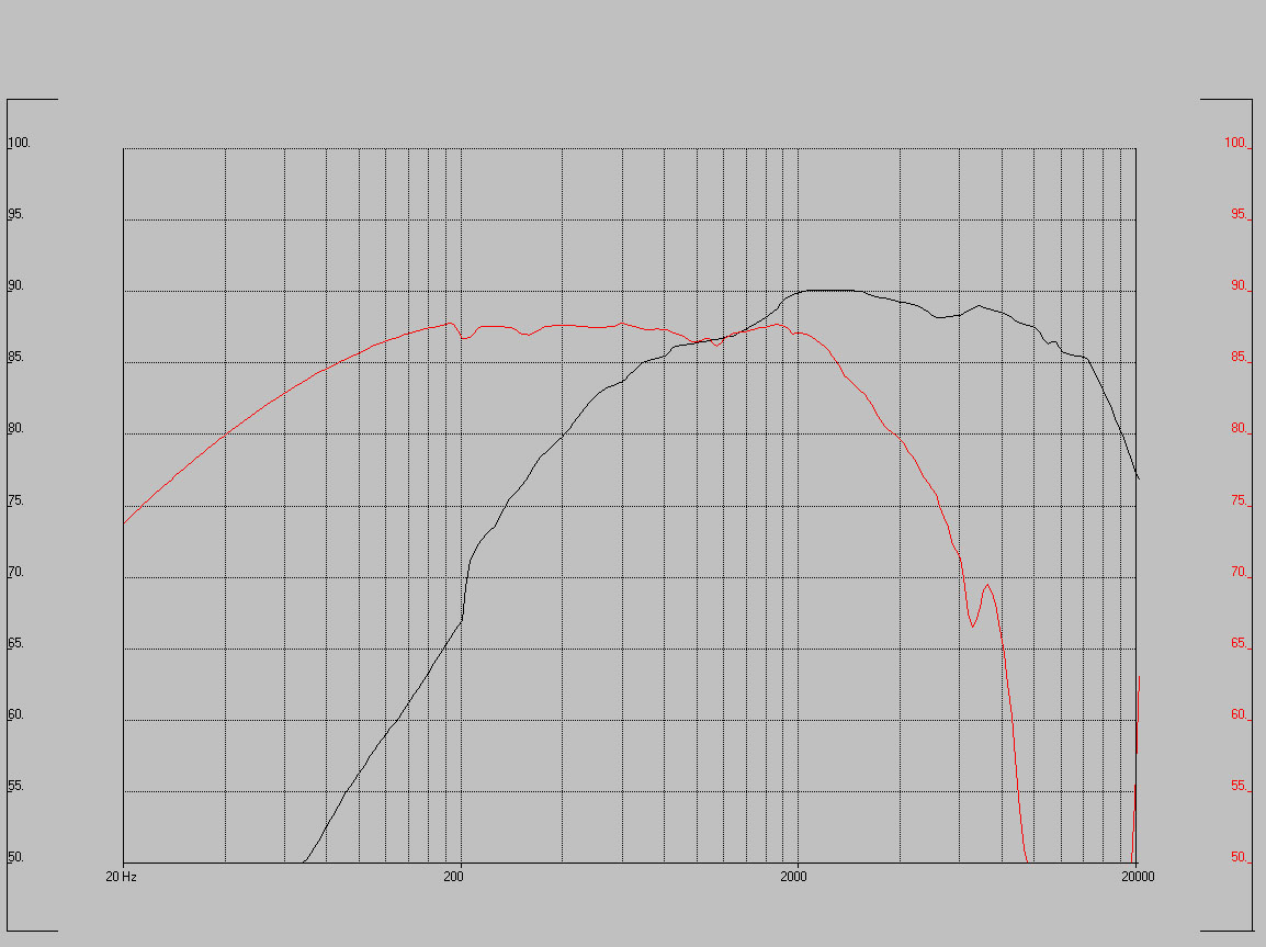

Ti allego le curve direttamente importabili in AFW. Sono state prese dal datasheet col Digitizer, ripassate in Excel, eseguito il resample con programmino interno, estratta la fase minima con FRCombiner, importate in AFW. Quelle del woofer sono giuntate aalla risposta in aria libera: non ho perso tempo ad aggiustare fase e livello, per cui ci sarà un gradino, non importa, siamo fuori dalla zona di crossover. Anche l'impedenza del woofer è stata guntata a quella simulata in base ai parametri.
Hai sia le risposte in asse che quelle a 30 gradi.
Ora l'unico punto interrogativo del progetto sarà l'offset fra i due driver e dovremo accettare un errore.
Visiona le curve, sia in asse che fuori asse e iniziamo a fare le nostre considerazioni sul cross.

si può fare da AFW? potrei farlo io se mi dite come...
Altra cosa da tenere bene a mente: in tutte le curve la fase è quella minima, equivalente a quella misurata se per assurdo la capsula del mic fosse posta esattamente nel centro acustico dell'altoparlante. Che significa questo? Significa che dovremo impostare un offset di profondità corretto per i due altoparlanti. Ora se con una riga misuri la distanza fra attaccatura del centratore (che nel Vifa corrisponde all'attaccatura cono alla bobina) e piano di appoggio del woofer (piano di montaggio, cioè parte inferiore della flangia) e toglie diciamo 5mm (offset tweeter rispetto al piano di montaggio) otteniamo l'offset di profondità molto approssimativo (questa non è una spiegazione scientifica però!!!!!).
ho trovato questo in rete, è proprio del P17:

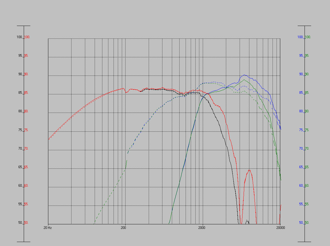

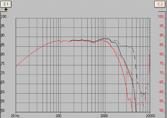

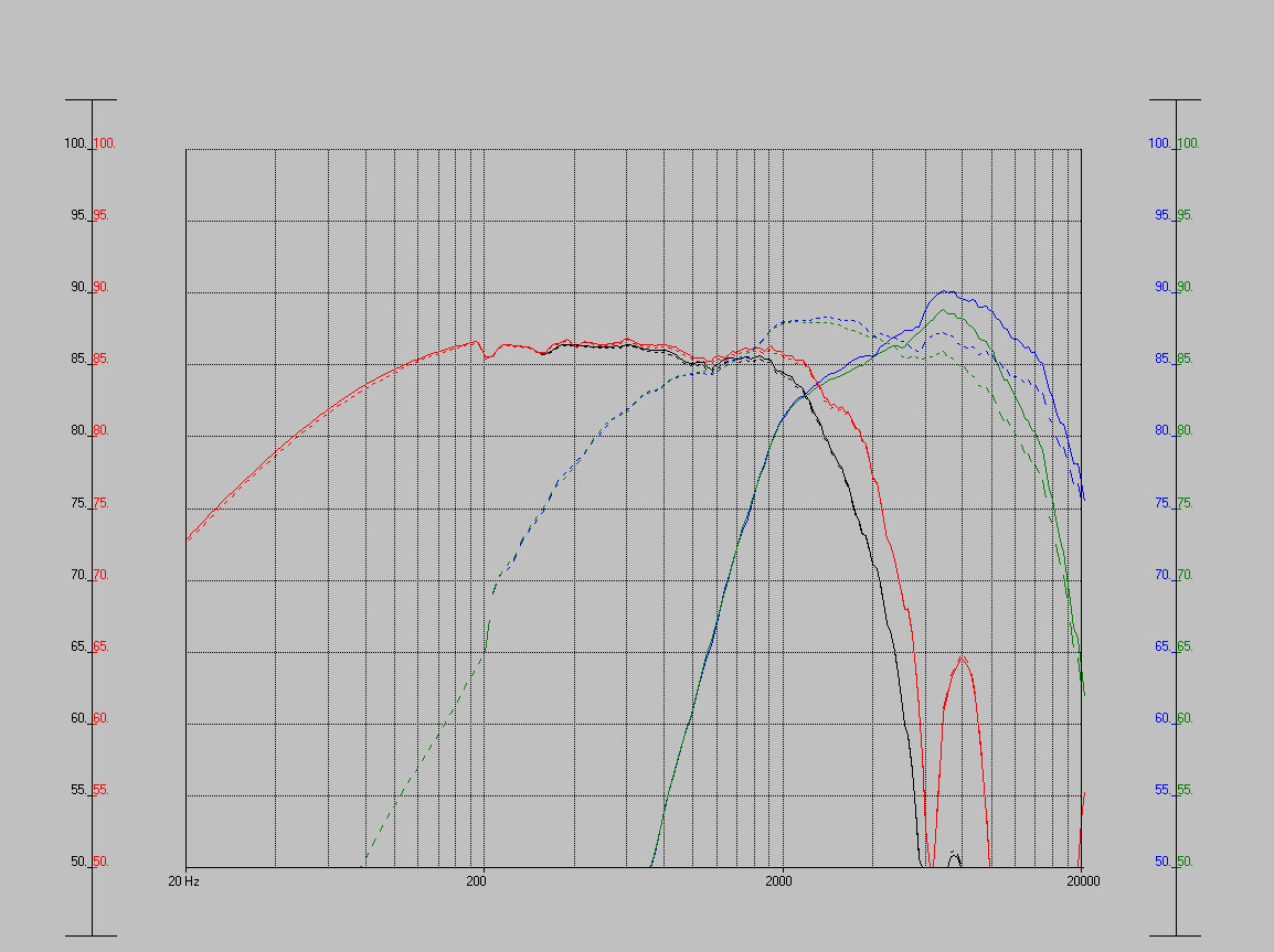

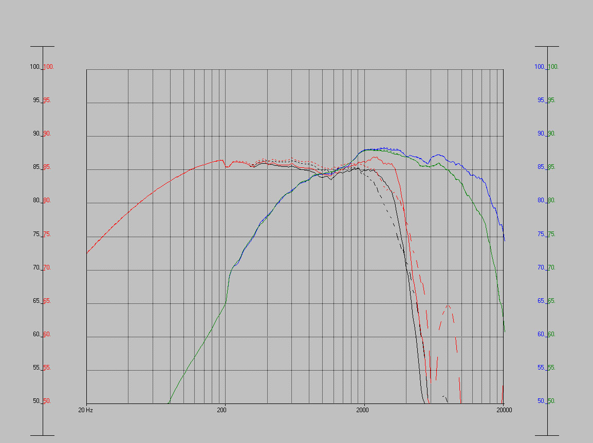

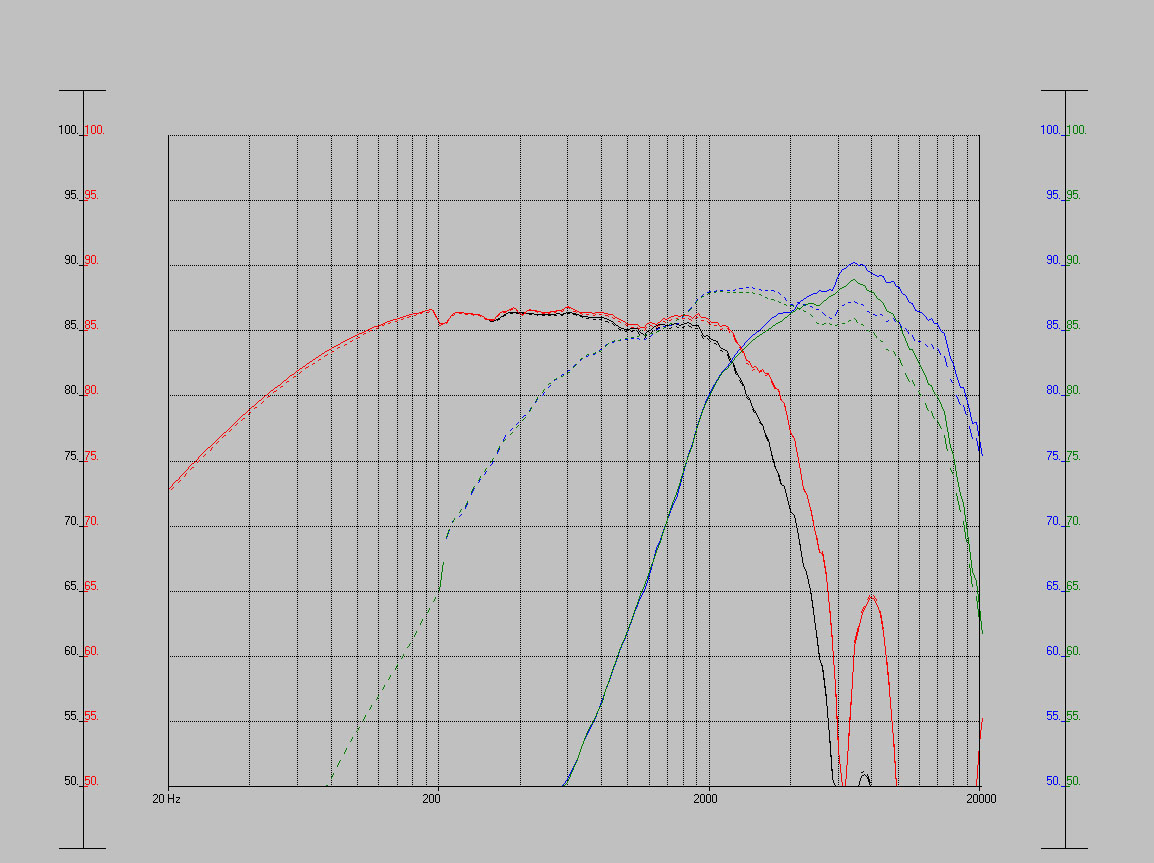

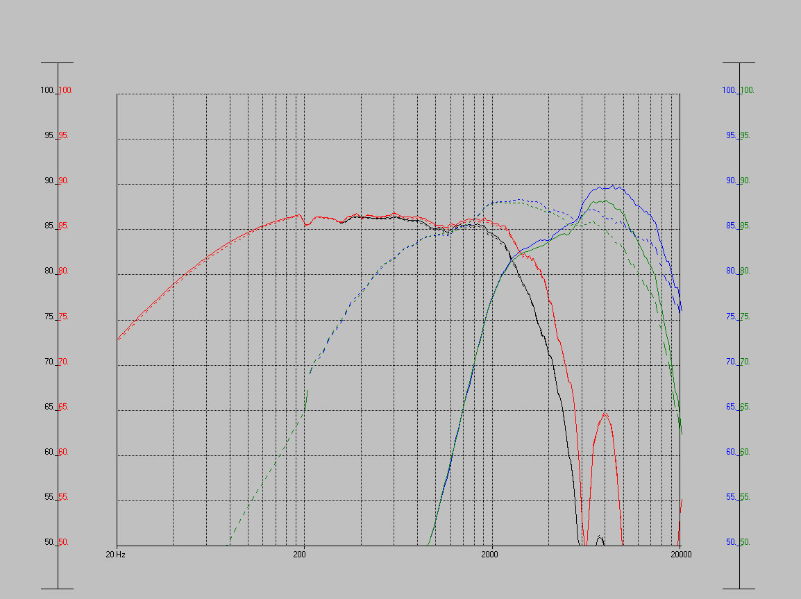

fatto!

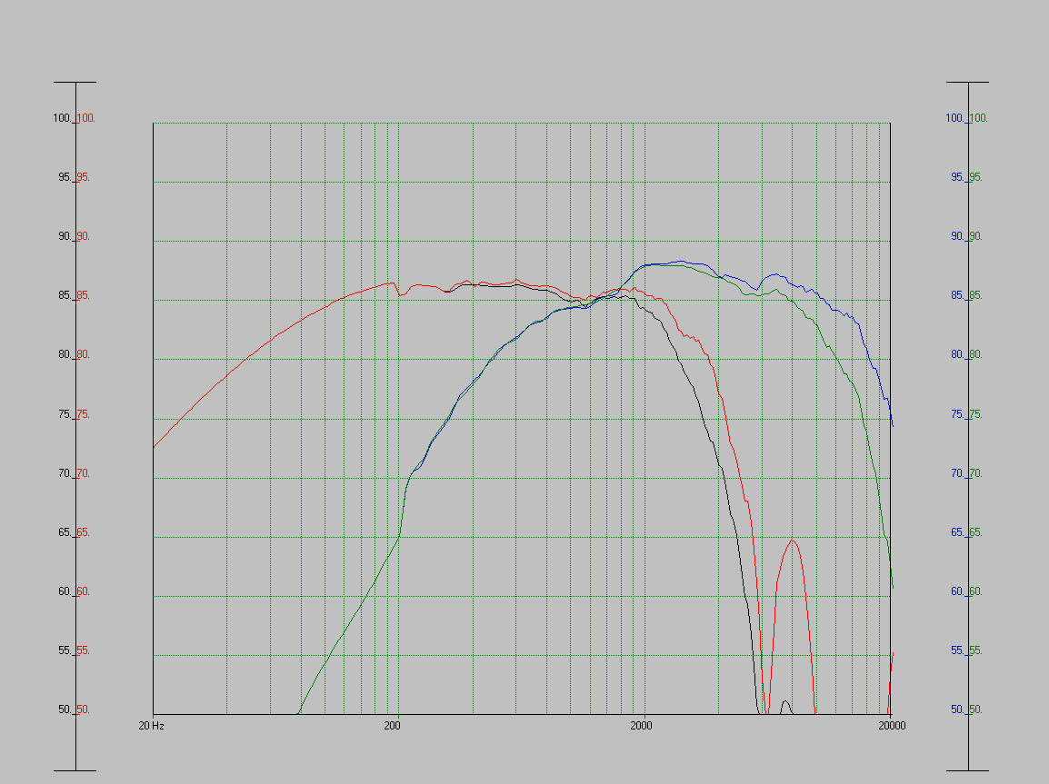

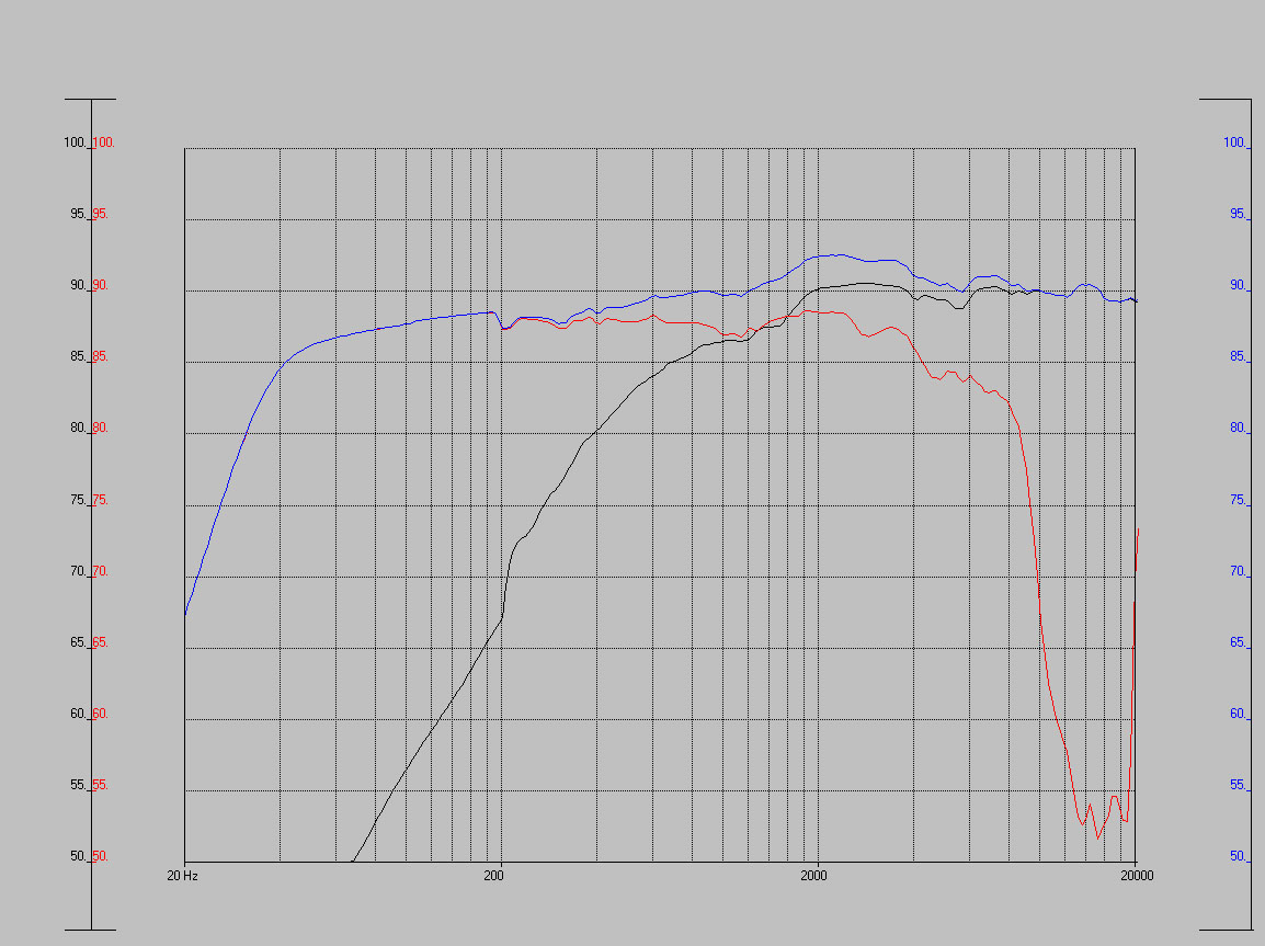

AP in aria libera, no xover, solo risposta delle curve:
in asse:
30 gradi:

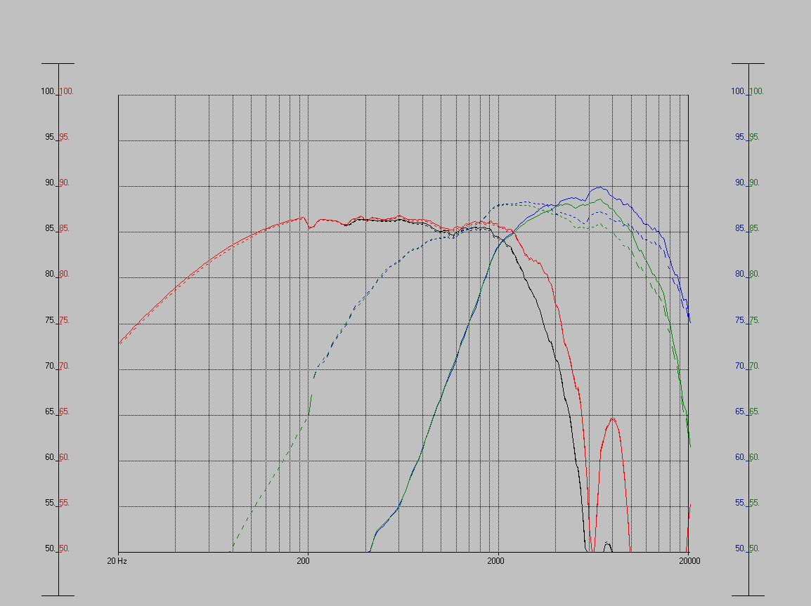

dopo ho caricato il woofer, spostato indietro il tweeter messe 4 misure sui pannelli, ancora no xover:
in asse:
30 gradi:

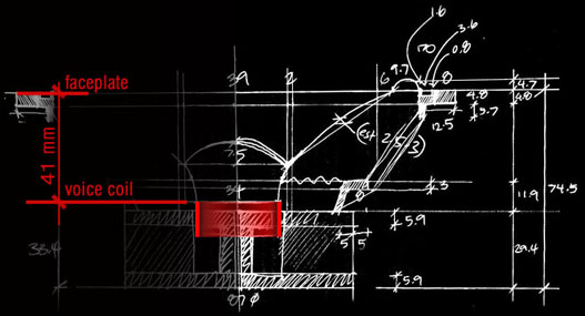

Dal disegno che mi hai mandato (ma che c*** che hai!!!) l'offset risulta 41mm - lo spessore della flangia, 4,8mm e dunque 36,2mm. Ebbene... non ritengo veritiero questo dato, e mi spiego. Nella letteratura tecnica (un pò vecchiotta) si dice che il centro acustico dell'altoparlante si trova sulla prima spira della bobina. Risultati sperimentali mi hanno fatto sempre trovare un offset minore (chiedilo a Claudio Negro quando preparava gli articoli sulle misure con SW per CHF...gli offset venivano sempre ridotti di qualche millimetro). Fabrizio Montanucci su AR ce ne dà una spiegazione molto bella: l'insieme bobina- supporto è praticamente rigido e dunque possiamo considerare come centro acustico l'attaccatura della bobina al cono che, nel P17 corrisponde più o meno a dove è incollato il centratore, forse poco più sotto.
Allora, sono 36,2mm + 4mm di xmax (la sporgenza della bobina dala prima piastra polare) - 11,9 (la distanza centratore piastra polare)= 28mm circa.
Per il tweeter dobbiamo inventarci un dato. Nel Ciare HT264 possiamo praticamente dire zero mm rispetto alla flangia inferiore (la bobina inizia circa 2mm più sotto). Diciamo 2mm, anche per lo Scan, ma stiamo inventando!!!!!!
Allora l'offset relativo wf-tw sarà 28-2=26mm. Di 26mm allora dovremo AVANZARE (non arretrare!!!!!!!!!) il pannello di montaggio del tweeter in AFW per tenere conto dell'offset fra gli altoparlanti.

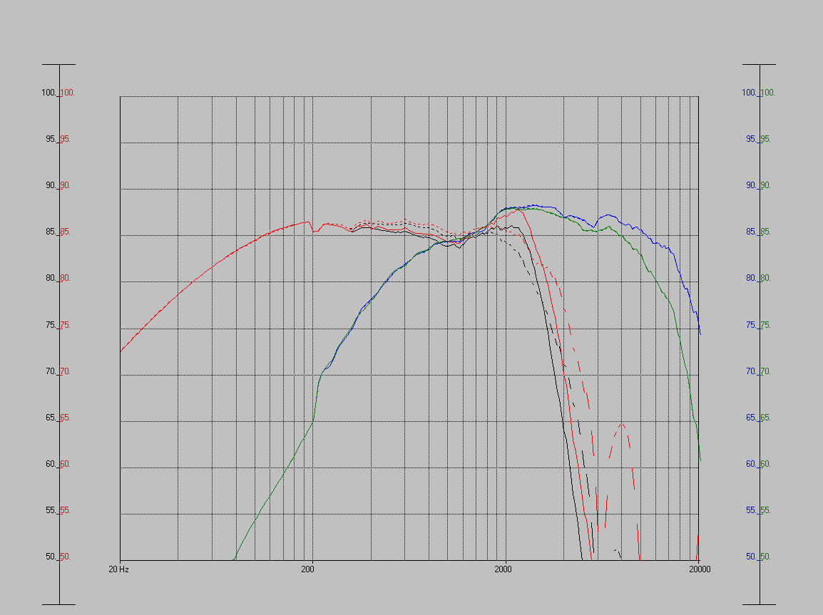

Guardiamo le risposte in asse, senza diffrazioni: il woofer è piatto fino a 4khz, dopodiché scende dolce per poi precipitare dopo gli 8Khz con oltre 24dbxoct. Domanda: se filtro con un primo ordine vero, ad esempio con un filtro attivo o digitale a 8khz secondo te la pendenza del woofer filtrato dopo gli 8Khz quanto sarà? 6db x ottava? E che fa invece di essere filtrato guadagna pressione? La risposta è...24+6 = 30dBxoct!
Tieni sempre a mente questo: gli altoparlanti già da soli sono filtri, filtrandoli non farai altro che...filtrarli di più di quanto non lo siano già!
Possiamo concludere che: filtrando il woofer a 8khz anche con semplice primo ordine vero otteniamo 30dbxoct. Filtrandolo a 4khz sempre con un primo ordine vero otteniamo all'incirca un secondo ordine fino a 8khz e poi 30dB xoct sopra gli 8khz. Filtrandolo a 2Khz otterremo un primo ordine fino a 4khz e un 5 ordine dopo gli 8khz. Capita l'antifona?

Guardando le curve in asse, tiriamo le somme. Gli altoparlanti hanno una regione di overlap (sovrapposizione) che può andare da 1 a 4Khz. logico scegliere la frequenza di crossover qui in mezzo. Mettiamo i paletti. Se tagliamo a 1Khz (!?!?!) per il woofer abbiamo tutte le varietà possibili: il primo ordine acustico viene mantenuto fino a 8khz. Fattibili allora tutti gli ordini acustici dal secondo in su! Passiamo al tweeter. Sotto 1Khz scende già di 12Dbxoct (secondo ordine). Non possibile il primo ordine a questa frequenza.
Parziale sintesi:
Woofer: tutti i filtri acustici possibili a 1Khz; dal quinto ordine in su (sesto, settimo, etc) a 8khz, dal quarto ordine in su a 4khz, dal secondo in su a 2Khz e così via.
Tweeter: dal secondo ordine in su a 1Khz e così via a salire con la frequenza.
Di cosa non abbiamo tenuto conto? Di 3 cose: distorsione del tweeter, breakup del woofer, dispersione orizzontale degli altoparlanti.
Brevemente: il tweeter è come un woofer, se si muove troppo distorce. In secondo luogo non è fatto per tenere tantissima potenza elettrica (e più giù lo tagliamo, più si riscalderà a parità di SPL). Bene, non abbiamo la THD del tweeter, il blasone ci dice che è coriaceo e il buon senso ci dice di non osare sotto i 2Khz e di usare un secondo ordine elettrico.
Il woofer è in polipropilene, un materiale morbido (e per questo non possiamo attenderci il dettaglio spinto tipico di altri materiali) e smorzato (suono pulito, decadimento non velocissimo, sottoprodotto della morbidezza, ma neanche con una regione critica, vedi ad es. woofer in alluminio, a certe frequenze sono come dei gong): complice anche la Le non ridottissima come vediamo dalla misura in asse non c'è alcun piccone, solo una graduale e blanda risalita verso le medie, ed addirittura una discesa dolce in gamma medioalta: una pacchia da filtrare. Ricorda: il woofer è una cella RLC, se la sua risposta ha un picco ... sta risuonando! E come sai una cella che risuona è una cella che ci mette del tempo a zittirsi (costante di tempo, etc etc etc). Beh, qui ci sarebbe altro da dire e da scovare con una waterfall. Non possiamo misurare e quindi soprassediamo.
Sintesi 2:
woofer come sopra (se il wf fosse stato di alluminio, kevlar, etc avremmo dovuto aggiungere una cella a smorzare il breakup) ma il filtro a 1khz non è possibile perché il tweeter non è un midrange :p
tweeter da 2khz in su con 2 ordine elettrico almeno (quindi dal quarto ordine acustico in su)

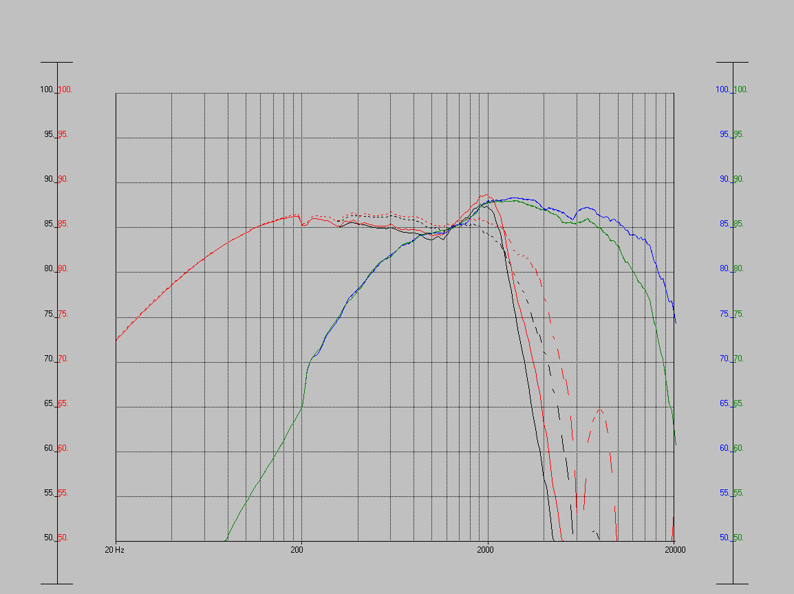

Metti che scegliamo un filtro nei campi di esistenza che abbiamo dato. Ci danniamo per avere una curva di risposta dritta come le righe che usano alla Kef. Ascoltiamo e... ma la media è leggerina, come mai? Mettiamo di misurare la risposta in ambiente con rumore rosa e trovi un bel buco non profondo ma largo in gamma media. Beh, due sono le cose che concorrono a questa sensazione: dispersione orizzontale e verticale. Mentre l'ultima è figlia del crossover oltre che della naturale disperisone degli altoparlanti, per la prima il crossover non può fare altro che ridurla, sempre e comunque. Domanda: se il crossover attenua di 13dB a 2500Hz, lo fa solo per la risposta in asse o anche per quella fuori asse?
Allora, volendo un andamento prevedibile in ambiente, la risposta degli ap filtrati deve essere il più simile possibile sia in asse che fuori asse. Ci sono anche altre ragioni, affatto esoteriche ma che non mi sogno di spiegare (il "vero perché" non ce l'ho manco io, o meglio, c'ho una parvenza di perché, lunga e tortuosa da spiegare). Come si fa ad avere una risposta che fuori asse è simile a quella in asse? Beh, ma tagliando non entro i limiti della risposta in asse...ma entro quelli della risposta fuori asse!!!!!
Domanda: quand'è che gli ap diventano direttivi? Risposta: verso l'estremo alto della loro banda. E dunque, la questione dispersione orizzontale non tocca il tweeter ( a parte trombe, guide d'onda...) ma solo il woofer!
Guardiamo le curve fuori asse: Beh, ma al di sopra di 2,5khz il woofer scende da solo di 12dB x ottava!!!! Upperlamiseria, ma allora col cavolo che posso filtrare a 4khz! e notare che la risposta fuori asse che abbiamo noi è a 30gradi, in genere si usano i 45 gradi come riferimento fuori asse (non me la sono sentita di fare l'average fra 30 e 60 gradi, entrambe disponibili sul datasheet... anche perché sarebbe una media, non la realtà!). Ovviamente a 45gradi la situazione sarà lievemente peggiore che a 30gradi.
Aggiorniamo la sintesi:
woofer: dal secondo ordine in su a 2,5khz
tweeter: dal quarto ordine in su a 2khz
Ultimo ragionamento: ma dire per il woofer che taglio col secondo ordine a 2,5khz significa dire: taglio la risposta in asse ma ... non taglio quella fuori asse perché è GIA' del secondo ordine! e allora? O tagli più basso, ma non puoi sotto i 2khz (tweeter), oppure aumenti l'ordine di taglio.
Ti rimangono praticamente terzo ordine o oltre a 2,5khz oppure quarto ordine o oltre a 2khz. Primo e secondo ordine mai possibili!
ma solo il woofer!
ecco mi rimane difficile focalizzare il fatto che con il crossover posso modificare la dispersione degli AP, puoi spendere (o anche qualcun'altro) qualche altra parola in merito?
non ho capito, se taglio con un filtro del secondo ordine taglio e basta, dopodiche la risposta sara: pendenza del filtro + rolloff del woofer
A questo punto si apre il discorso sulla scelta del filtro... oppure no? Ci siamo arrivati? Beh, ti incacchierai come una iena... ma ci sarebbe la questioncina che quando monti gli altoparlanti non più su
pannello infinito ma su un pannello reale qualcosina succede... in questo caso non sarà la fine del mondo però, in altri invece....
Cerco di seguirti... anche se alcuni punti ancora non mi sono chiari....
comunque è tutto molto interessante....mi viene da pensare che quando si progettano le elettroniche e si mette una R di 8 ohm per simulare l'AP......bè e come scambiare una bottiglia con un chip... :-)
sempre di silio è fatta.....

rusval
Messaggi: 317
Messaggio da rusval »
Ciao ragazzi,
non fatemi i complimenti (grazie comunque a tutti e due!), ho scritto coi piedi e pure in fretta... ma non volevo dare in pasto a Marzio un progetto già bello che pronto, volevo suscitare un pò di interesse...
Vedo troppa facilità nell'impostare i progetti e un certo fuggi fuggi dai progetti classici, che più classici non si può, come in questo caso, come se si volesse rifuggire dagli stilemi standard e rifugiarsi dietro al componente vintage, monovia, al crossover semplice a tutti icosti (salvo poi metterci condensatori con tolleranze del 30%). Non sono queste azioni deprecabili, non lo sono affatto, ma prima di arrivare ai sistemi particolari mi piacerebbe che si avessero le basi. Senza dimenticare che il settore casse, sia per i materiali, sia per le toerie che vi sono alla base, è piuttosto cambiato nel corso degli anni, nel senso che vi si sono aggiunte nuove variabili, nuovi studi...
E veniamo ai più che leciti dubbi di Marzio.
credo di aver capito, in pratica mi stai dicendo che l'onda acustica emessa dall'AP è sfasata rispetto al segnale elettrico che gli applico, o meglio esiste un andamento della fase rispetto alla frequenza.
Ho riguardato le curve che mi hai dato e ho visto che di fatto gli AP sono in fase solo ad una determinata frequenza (quindi se ho capito bene la membrana si muove in fase con il segnale elettrico solo in quella regione) è una casualità o è sempre cosi?....per curiosità c'è qualche legame teorico tra questa frequenza e gli altri paramentri dell'AP?
Hai capito perfettamente, e mi permetto un puntiglio. Lo sfasamento è fra onda acustica e segnale elettrico. Quello fra movimento membrana e segnale elettrico è diverso dal precedente, ma comunque esiste. La membrana è accoppiata all'aria che muove in modo assolutamente non banale, tramite la relazione data dalla cosiddetta impedenza di radiazione, che non riuscirei mai a spiegarti :( in modo intuitivo!
Un piccolo input potrebbe essere questo: gli strati adiacenti d'aria si comportano da molla, ma non allo stesso modo al variare della frequenza.
Comunque... ehm... sappi che l'approfondimento sarebbe praticamente solo teorico e non aggiungerebbe credo nulla al saper impostare un crossover. Salvo poi rimangiarmi le parole...ma non credo!
Poi: non è una casualità se c'è un pnto in cui emissione acustica e segnale elettrico sono in fase, succede per tutti gli altoparlanti. La pendenza della fase è legata, come dicevo al modulo e in particolare al passa basso in primis (dunque al roll off) ed anche al passa alto, tanto è vero che lo smorzamento di una cassa puoi vederla alternativamente valutando la rotazione di fase invece che la pendenza della risposta. O meglio, usando la funzione ritardo di gruppo, legato alla derivata della fase (e dunque alla sua pendenza). Per questo motivo una rotazione di fase lineare con la frequenza vuol semplicemente dire puro ritardo temporale (ritardo di gruppo costante). Lo ritrovi pure n qualcosa che ho scritto ieri. Ma non andiamo oltre...
offset positivo = avanzare giusto?!
Beh, l'offset per sua defizione è una differenza e come sai la sottrazione non gode della proprietà commutativa... nel nostro caso corrisponde ad avanzare, e mi spiego: il centro acustico del tweeter si trova 2 mm dietro alla flangia, quello del woofer 28 mm dietro alla flangia. Se montiamo woofer e tweeter sullo steso pannello di legno (reale) il centro acustico del tweeter sarà 28-2=26 mm più avanti di quello del woofer.
mia risposta: il crossover attenua sempre!
ed è per questo che non riesco a capire come un filtro elettrico possa influire sulla dispersione (orizontale o verticale che sia) di un AP.
La risposta è esatta ma io sono stato impreciso. Scindi le due cose: dispersione orizzontale e verticale. Parliamo della prima. Il nostro scopo è quello di ottenere una cassa la cui dispersione (della CASSA intera, e quindi di ogni altoparlante!) non presenti buchi localizzati o che sia semplicemente calante, e aggiungo la mia personale impostazione, che non sia calante affatto a parte le altissime. Non credo di riuscire a spiegare meglio di Giussani, per cui sul suo sito troverai le varie puntate sui crossover, il concetto di dispersione dovrebbe stare nella prima o nella seconda, se vuoi approfondire (e ti consiglio di farlo, magari dando adesso per scontato e poi andando ad approfondire per evitare confusione).
Siccome il crossover attenua sempre bisogna adottare una frequenza e un ordine di taglio acustico tali che l'altoparlante filtrato abbia un comportamento molto simile sia in asse che fuori. Credo che un esempio valga più di mille parole:
Le curve tratteggiate sono del Vifa in asse e fuori asse, senza crossover. Come vedi c'è una certa differenza in alta frequenza fra le due curve. Le curve piene sono invece sempre relative a Vifa in asse e fuori asse ottenute tagliando sia la risposta in asse che quella fuori asse con lo stesso identico filtro attivo del 3 ordine butt. a 1khz. Come vedi filtrando gli altoparlanti avviciniamo le curve in asse e fuori asse! Tale avvicinamento è poi tanto più marcato quanto siamo lontani dal roll off naturale dell'altoparlante e quanto maggiore è l'ordine del filtro. Esempio: filtro del terzo ordine a 4khz:
Come vedi in questo caso, pur con un filtro sempre del terzo ordine, le due curve in asse e fuori asse sono più distanti.
Dunque riguardo alla dispersione orizzontale il filtro... la modifica! ma la modifica perché semplicemente... attenua! E' cioè un semplice fatto si somma algebrica fra attenuazione e curva: più attenui, più la differenza fra curve in asse e fuori viene meno!
Giocaci tu stesso, è estremamente didattico e ti permette di fare anche l'occhio su quali siano gli ordini di filtro da adottare.
La dispersione dell'altoparlante, se rotondo, è la stessa in qualunque direzione, verso destra, sinistra, alto o basso. Per un altoparlante ovale non è così, ma non approfondiamo... E passiamo alla dispersione verticale. Oltre al discorso appena fatto e dovuto alla semplice attenuazione data dal filtro, si aggiunge quel simpatico concetto che è la fase relativa wf-tw.
Ora: immagina che in asse due altoparlanti abbiano la stessa fase ad una certa frequenza, ovvero fase relativa (differenza di fase) nulla. Se ti alzi in piedi il woofer che è posto più in basso avrà una distanza da te di tot metri. Il tweeter invece, di quasi tot, perché sta più in alto. Si viene così a creare una differenza di cammino fra wf e tw con l'orecchio e questo... significa che la fase relativa alle tue orecchie non sarà più zero! Per cui a quella frequenza non avrai più somma in fase! Parimenti ad una frequenza invece in cui woofer e tweeter non sono in fase in asse può accadere che alzandoti azzeri la fase relativa e quindi avrai somma in fase!
Domanda: e per un centrale di un i pianto home theater? Il problema si ripropone tale e quale ma non più sul piano verticale, ma su quello orizzontale, perché gli altoparlanti sono disposti in orizzontale!
Domanda due: e se montiamo gli altoparlanti invertiti, cioé woofer sopra e tweeter sotto? Modifichiamo la dispersione verticale!
Domanda tre: e se allontaniamo \avviciniamo woofer e tweeter? modifichiamo la dispersione verticale!
Facciamo un passo avanti.
Quando restringi la banda dell'altoparlante, cioè quando lo filtri, ne modifichi anche la fase... il perché dovrebbe essere chiaro: cambia il modulo... cambia la fase! Allora: un filtro DA MANUALE (cioé teorico) del primo ordine acustico (e senza offset) esibirà all'incrocio una fase relativa di 90°. Il che significa che in asse non avrai somma in fase, ma l'avrai un pò più giù dell'asse se monti il tweeter sopra il woofer o un pò più su dell'asse se il woofer è montato sopra il tweeter. Questo perché il tweeter è in anticipo di 90 deg rispetto al woofer.
E con un filtro del secondo ordine? Del terzo? E variando il Q?
Diventa una trattazione troppo lunga! :?
Ora il tutto ti sembrerà un minestrone (e non hai affatto torto!). Non è banale legare tutti i concetti, non c'è un libro, una linea teorica che è meglio seguire. Il simulatore qui è insostituibile!!!!
Per rimettere le cose nella giusta prospettiva bisogna analizzare tutti i tipi di filtro. Mi limito al filtro che secondo me più proficuamente possiamo adottare nel nostro caso, cercando di mettere l'accento sul perché è più proficuo e lasciandoti quindi spazio per giocare e capire.
Ma lo faremo nella prossima puntata :D
Valerio
... Prossima puntata (se fosse Beautiful sarebbe già finito...ma gli attori anziani avrebbero sempre la stessa età apparente e i piccoli sarebbero diventati anziani....aaaaaaaahhhhh, beato Peter Pan!!!)
A questo punto abbiamo:
detto come scegliere la frequenza di crossover
capito come l'ordine del filtro elettrico altera il filtro acustico
detto del'importanza della dispersione orizzontale
e quindi stabilito grosso modo l'ordine del filtro
accennato alla dispersione verticale, precisando che è affare del filtro e della disposizione dei componenti
Ma... è tutto?
I due altoparlanti dobbiamo pur metterli insieme, e si aprono numerose strade. Riferiamoci ai soli filtri acustici, da manuale, perfetti, tutti con offset nullo e centri acustici coincidenti.
La scelta della tipologia di filtro coinvolge le seguenti aree:
risposta in asse
fase relativa e dispersione verticale
fase assoluta
Le prime 3 determinano la risposta in potenza e dunque la timbrica.
Tutte e 4 stabiliscono se il filtro introduce alterazioni nel dominio del tempo. Quest'ultimo è un agomento molto dibattuto e che in pratica ha minore rilevanza rispetto al primo, ma in un sistema che aspira ad essere perfetto io ce lo metterei, ma è mia opinione. Comunque trattasi di cosa difficilissima da ottenere con filtri passivi e di cui, se vuoi, parleremo in seguito. Per ora ne facciamo un accenno.
I filtri acustici (non lo ripeterò più) possono essere simmetrici oppure meno, possono anche non essere perfettamente del primo o del secondo ordine o avere pendenza di 22 dB per ottava, non ha importanza. La cosa importante è che rispettino almeno i primi 3 punti su visti. Per questo il simulatore è indispensabile. A volte, per rispettare anche il punto 4 si utilizzano filtri fortemente asimmetrici, insieme ad offset particolari, ma li archiviamo come sistemi particolari, non meno interessanti ma non possiamo aprire un capitolo innestato in un altro. D'ora in poi ci riferiamo a filtri simmetrici (passa alto=passa basso)
Due esempi: filtro del primo ordine e del quarto ordine Linkwitz Riley (filtri acustici con offset zero). Sono un pò l'estremo di quanto si può ottenere. Il primo ordine acustico con filtri passivi (che cioè non possono guadagnare) non sarà mai perfetto su altoparlanti reali, che hanno roll on e roll off almeno del secondo ordine. D'altro canto andare oltre il quarto ordine può condurre a reti complesse in cui la tolleranza dei componenti inizia a farsi sentire e si riscontra meno aderenza con le simulazioni. All'atto pratico non vi sono poi benefici con filtri più pendenti.
Primo ordine: attenuazione di 6db per ottava, sfasamento fra gli altoparlanti: 90 gradi costanti, fase assoluta lineare.
Abbiamo già detto che ottenere una attenuazione di 6dB per ottava non è in pratica facile ed oltre una certa frequenza, impossibile per via passiva ma possibile solo per via attiva o digitale. Ricordo che ogni scostamento del modulo da quello teorico significa alterazione della fase, per cui se non abbiamo ottenuto modulo perfettamente aderente al teorico non potremo compiutamente parlare del secondo e del terzo punto.
Posto che abbiamo ottenuto un filtro perfetto, lo sfasamento fra gli ap è di 90 gradi: ci saranno problemi nella dispersione verticale!
La somma del palto e pbasso ci darà risposta sull'asse piatta. Lo stesso può dirsi della risposta in potenza (nonostante la dispersione verticale). La potenza totale irradiata non è di immediata intuizione, per cui... fidati (a meno di miei errori, ma ci sono i sacri testi a correggermi). E per finire... la risposta somma palto + pbasso ha pure fase lineare. Questo significa che un'onda quadra che "passa" attraverso questo crossover non subisce alterazioni nè di forma nè di dimensioni. Ma allora il primo ordine è perfetto! ma manco per sogno! Sulla carta sì (eccettuato il problema della dispersione verticale). con gli altoparlanti reali... ho già dato e avrai già capito :D . Impossibile da ottenere in pratica con filtri passivi. pone seri problemi alla dispersione orizzontale e verticale: gli altoparlanti devono essere molto poco direttivi, perché il filtro del 1 ordine...filtra poco! inoltre in realtà i centri acustici non sono coincidenti sul piano verticale nè su quello della profondità. E dunque la qualità di constant power crossover (cpc)viene miseramente meno all'atto pratico!
Quarto ordine Linkwitz Riley: attenuaz. 24db x oct, sfasamento fra gli ap 360 gradi, fase assoluta...uno schifo. Come ben sai i filtri di ordine superiore al primo sono caratterizzati oltre che dalla pendenza asintotica anche dal Q. Ebbene il Q del linkwitz Riley è 0,5, una specie di numero perfetto quando si parla di oscillatori in meccanica ma anche in acustica, ma questo è un altro discorso... la somma in asse è perfettamente piatta. Ma questo non è un filtro cpc, bensì un apc (all pass crossover) che esibisce sì una risposta sull'asse piatta ma non una risposta in potenza piatta. vi è da aggiungere però che la risposta in potenza ha uno stretto dip e come sappiamo i dip stretti sono meno udibili. Ad esempio un 2 ordine link-Ril ha invece un dip più largo...
La disperisone verticale è ottima (sfasamento fra gli ap 360 gradi, ehm, non sono 0 al paese mio, ma su segnali sinusoidali sì: beato a chi ascolta sinusoidi!). la risposta in fase data dalla somma di palto e pbasso fa sì che una quadra che passi in questo filtro ne esca come... una cosa che non è più una quadra, un pò come trasformare un umano nel mostro di Lochness (però ti rimane il dubbio sulla sua reale esistenza...) e quindi: risposta nel tempo...una chiavica. Vuoi sapere dove stanno i vantaggi del quarto ordine? passiamo allora agli altoparlanti reali! La forte pendenza del filtro fa sì che poco oltre la zona di incrocio gli ap sono in pratica ammutoliti e dunque l'influenza della loro fase se ne va (se non suonano che ci frega della fase???). E dunque è più facile avere una dispersione verticale buona. Per lo stesso motivo il quarto ordine è meno sensibile agli offset di altezza e profondità. Non sei obbligato a fare baffle con gli scalini! Altra cosa già detta: la dispersione orizzontale migliora! Rimane la disastrosa prestazione nel tempo, prestazione che all'atto pratico ha un'influenza piiiiiiiiiiiiccola. Ma udibile, almeno in cuffia.
Il filtro del terzo ordine Butterworth (Q 0,707) è simile al primo come caratteristiche (è apc e cpc insieme), lo sfasam è 270 gradi, con in più i vantaggi dell'alta pendenza sugli altoparlanti reali.
Finita la solfa teorica.
Nel nostro caso siamo obbligati al terzo o al quarto ordine se vogliamo una dispersione orizzontale migliore possibile. Questo è uno dei miei capitolati di progetto, la dispersione orizzontale potrebbe anche essere calante non c'è problema, l'importante è che non abbia sbalzi: buchi, picchi... Però...beh, poi te lo dirò! :D
Allora... vogliamo passare al progetto vero e proprio? Dobbiamo sistemare gli altoparlanti sul baffle e fare simulazioni su pannello reale. Siccome la scelta non può cadere su un filtro di basso ordine, ce ne freghiamo altamente dell'offset di profondità e montiamo gli ap sullo stesso baffle. Questo è un primo punto. Per far sì, nel nostro caso che wf e tw siano simulati come montati sullo stesso baffle in AFW dobbiamo avanzare il tw di 26mm come già visto. Mi pare avessi detto che volevi una cassa stretta. Il limite è dato dal woofer, largo 165mm. Non è consigliabile che le pareti interne della cassa siano troppo vicine alla membrana: quando monti l'ap in cassa si viene a creare alle spalle del wf una sorta di tunnel che si comporta come una transmission line e quindi altera la prestazione, ahimé alle medie. Avvicinando le pareti laterali, l'effetto è più pronunciato. inoltre, il foro nel legno dovrai pur farcelo senza indebolire oltremodo il baffle (che essendo forato è anche il pannello che vibra di più...) Diciamo allora 18 cm interni. Con MDF da 19mm significa un baffle largo 22 cm. La flangia del tweeter è da circa 10cm, quindi la distanza minima fra gli ap è 165/2 + 100/2 = 14 cm circa. Il tweeter può stare al massimo a 5cm dal bordo superiore del cabinet; infine il tw sarà a 95 cm dal suolo, come si usa in genere.
Seconda alternativa (perché certe cose si DEVONO far vedere, specie quando ci hai sbattuto il muso contro). Simuliamo il deprecabile vizio di montare il tweeter FUORI dalla cassa, magari tenuto da una sola vite (eeeeeeeh, l'accelerometro ci sta, prima o poi vi farò vedere che succede!).
Cassa classica:
Immagine Allegato: bozza_4.zip ( 5161bytes )
Cassa col tweeter fuori:
Immagine Allegato: bozza_4bis.zip ( 5167bytes )
Bene, la prossima volta vedremo che succede passando alla pratica, cioè montando gli ap in cassa.
Valerio

qualche simulazione fatta in pausa pranzo per fissare le idee del discorso....
sistema senza filtro, curve in asse e a 30°
filtro sul woofer (dal nome si capisce come...)
come è brutta quella gobba sui filtri di ordine superiore.... :(
tweeter...
danyx
average member
Messaggi: 530
Messaggio da danyx »
Da quello che vedo continui a fare calcolare a AFW il filtro in automatico, troppo semplice!!! :D
AFW ti calcola il filtro su una resistenza pura di 6,2 ohm, quindi non tiene conto ne dell’impedenza ne tanto meno della curva acustica dell’altoparlante, con il risultato che ti escono delle belle gobbe.
In poche parole devi variare i valori dei componenti manualmente fino ad ottenere la curva voluta :)
la fortuna è averla
daniele
ho....ci evevo pensato, ma mi sono detto, fa tutti sti calcoli, vuoi vede che non tiene conto dell'impedenza dell'AP nel punto di incrocio??
:x
.... ma vaf......; )
