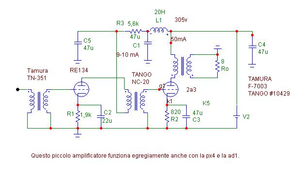

Nullo, Domani (spero) allego lo schema definitivo e molto classico che utilizza il tamura tn351 .
Non riesco a schiodarmi da questa configurazione. All'ascolto ti regala molte soddisfazioni.
...Meglio tardi che mai:
la [re134] è una valvola sempre sorprendente.
Si noti la placca orizzontale uguale, come costruzione a quella delle mitiche [ad1] tfk

Questo amplificatore, di massima, è da anni che lo uso così. (ora funziona con un re604 globe) . A volte mi viene la fregola dell'fft e allora cerco e provo configurazioni diverse. Per ora non sono riuscito a trovare alternative DURATURE all'ascolto.
Il pre che uso utilizza un np 126 e una 6j5 come linea. Ho provato anche la serie in permalloy (np 216-n) ma è troppo critica. Buoni anche i vecchi np 206 e np 8. Il guadagno non è altissimo ma è sufficiente. (il grosso del guadagno lo fa il fono). Se un vuole di più , si può provare la e288cc oppure la ec8010.
Ricordati che il tn 351 lo utilizzo con i primari in parallelo e i secondari in serie. Se occorresse più spinta, puoi sempre provare il musicalissimo b-5003 come interstadio. Per certi versi è molto più godibile del tango nc-20.
p.s. i tentativi che ho fatto per togliere la corrente circolante nell'interstadio , danno risultati ancora altalenanti.

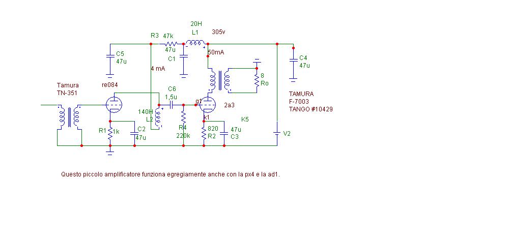

Una premessa: mi piace questo schema (magari un bel parafeed anche all'uscita?)
Una domanda: hai provato a ritornare il C5 al catodo della RE084 invece che a terra (o aggiungerne un altro lì?)?

Per quello che posso capire, ritornare C5 al catodo serve per compensare il ronzio, iniettando in catodo il ripple attenuato della partizione capacitiva tra il C5 e il C bypass catodico.
In questo caso, serve un aggiustamento dei valori delle capacità, occhio all'oscilloscopio per vedere che succede al ripple in uscita.

In realtà ci sarebbe ancora da aggiungere che questo tipo di compensazione del ronzio è mlto influenzata dalla stabiltà dei condensatori e che gli elettrolitici in questo sono i peggiori.Ha già detto tutto Plovati. Lo uso anche sulle finali.
Originariamente inviato da gluca - 19/11/2005 : 13:29:55
Io preferisco utilizzare quando serve una compensazione regolabile ottenuta facendo ritornare la resistenza di griglia della finale invece che direttamente a massa ad un trimmer connesso o ai 6,3Vas del filamento o alla B+ anodica, in dipendenza dal tipo di rumore da compensare (50Hz oppure tutte le armoniche).
Inutile aggiungere che se non c'è nulla da compensare meglio ancora.

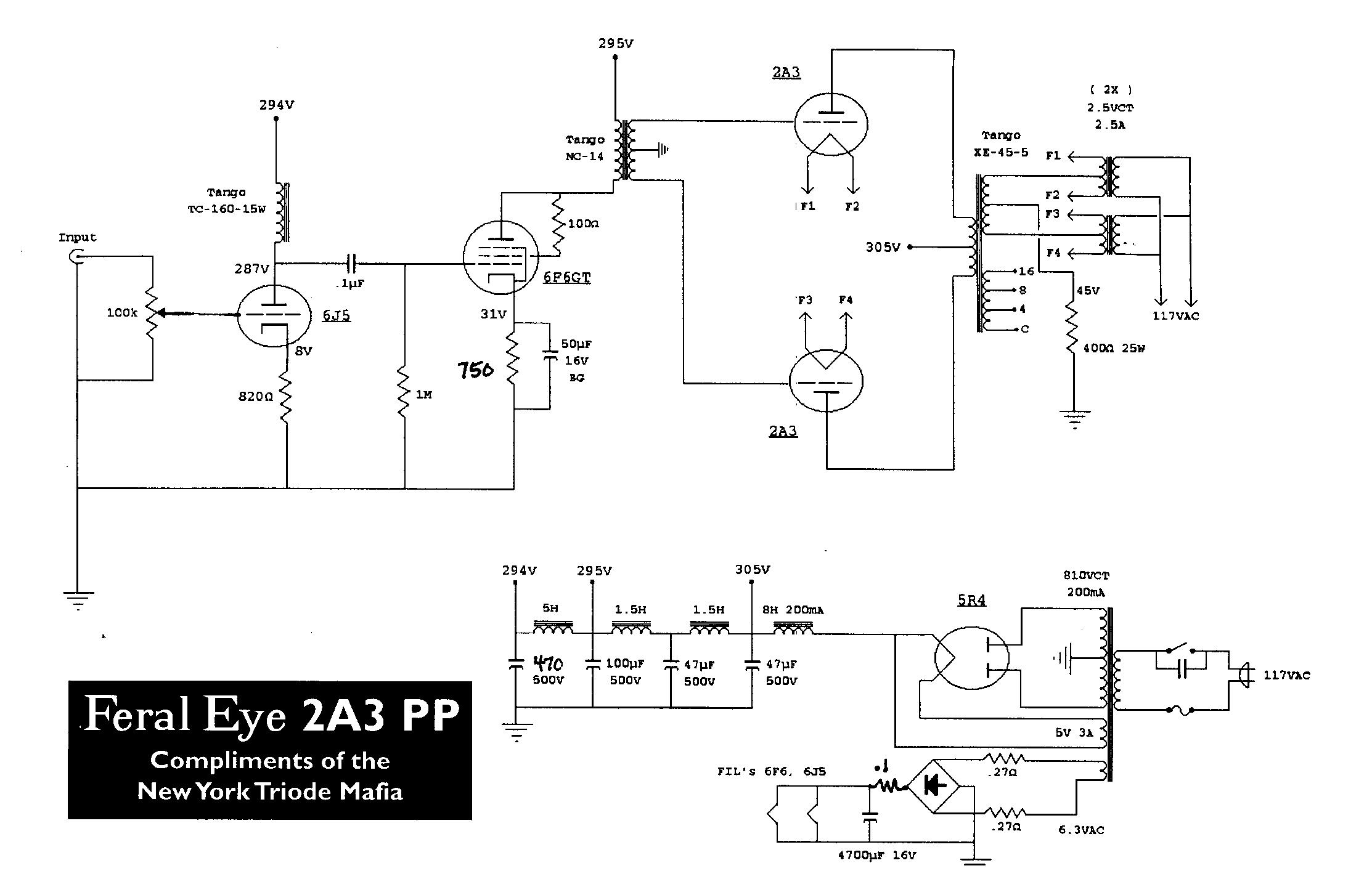

Primo tentativo di far suonare una 2a3 casa mia.
Ho usato pari pari lo schema di MSB ( chiaramente variando la rete dei negativi di griglia, il trafo d'uscita, ora Tango X2,7, e altro , niente 12AX7, non mi serviva tanto guadagno) per testare il discorso della cancellazione armonica. Beh sembra funzionare, variando il punto di lavoro della EL34 dovrebbe cambiare la composizione dello spettro all'uscita e l'influenza sul suono è avvertibile ( spero di avere delle misure a supporto appena mi sarò dotato di qualche strumento adatto)
Non ho ancora applicato la NFB nè catodica nè overall; l'ampli è un pò lontano dalle aspettative come suono, un pò tronfio nei bassi e ha una luce e una dolcezza partcolare nei medio alti, ma il tutto suona un pò finto.
