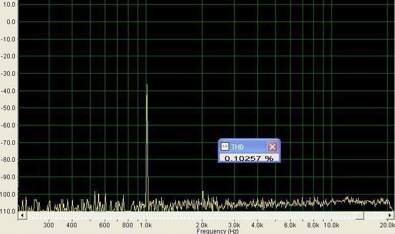

si può cominciare a discutere sulla 2a3?
invio una immagine per certi versi 'contro'
Allegato: fft 1W.jpg ( 29057bytes )

per notizia, l'fft postato è una 300b usata come una 2a3.

Mario, la 300B usata come 2A3 significa forse col filamento alimentato a 2.5V? So che ad esempio su GlassAudio dicevano che le 300B sovtek erano in realtà delle grosse 2A3 e la linearità migliore la esibivano proprio col filamento a 2.5V. Se interessa vedo di recuperare l'articolo.

La cosa e' nata per caso giocando con varie 2a3 attaccate all'fft.
mi è venuta l'idea malsana di inserire una 300b nuova cinese (valve art placca bucata verniciata al titanio). ....
Ero sbigottito. La distorsione armonica era quasi completamente sparita.
Allora, visto che sul mio telaio quasi universale ho un reostato che mi permette entro certi limiti di variare la tensione di filamento, sono arrivato a 2,7 volt. La distorsione sembrava fosse sensibile alla temperatura del filamento . Entro certi limiti posso considerarla una cosa comprensibile ma , in quella fascia sembra che ci sia una "momentanea" zona magica. Penso che invecchiando , il filamento peggiori. Ciò non toglie che , anche all'ascolto, il risultato sia molto interessante. E' la prima volta che non ho rimpianto le valvole NOS.
l'fft presenta un piccolo imbroglio: il carico che vede la valvola è 10k!!!!. Ciao
