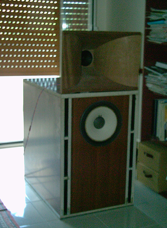

Grazie Giame , il mio dubbio rimane sulle dimensioni , a dire di un "espertone" i lati + il front dei diffusori + sono diversi meno problemi si hanno sulla zona -medio bassi e medi- questo in teoria per il diffusore in generale, ma che proporzioni tener conto per l'onken !???? I 300 lt comprendono le porte e fanno parte di esso o bisogna calcolare i 300lt e poi affiancare le porte !???
Originariamente inviato da TQWT - 07/03/2006 : 15:17:41
il volume è quello ottenuto dal netto senza condotti + 1/2 volume condotti - ingombro woofer + X% per assorbente
questo è un Onken da me progettato per un ragazzo di Roma, woofer JBL da 12" e medioalto a tromba frontale con il Ciare HX132
non l'ho mai sentito ma mi ha detto che va benissimo
per la simulazione ho usato Bass e seguito le regole suddette
