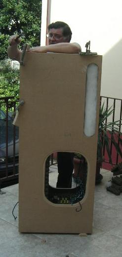

Proprio in questi giorni sto realizzando due TL ( con l'aiuto del buon Filippo per la realizzazione del l cross over ) con due woofer Kef B1814 sui lati .
Otre ai due woofer un Kef B110, un nastro Strathearn ed un tweeter.
Dai calcoli dovrebbe venire fuori qualcosa di buono.....vedremo!!
Questo è il lato destro (le casse sono speculari) e l'apertura con l'Hollofil è l'apertura laterale per il nastro.
Altri TL costruiti in passato non mi hanno mai deluso .
Saluti:

Ad una prima occhiata non ho subito visto cosa era la 'macchia' scura dietro le casse. Poi mi sono reso conto che è una persona (presumo tu); proponessi a Tiziana casse di quelle dimensioni, sarei immediatamente rimesso sul mercato a disposizione di altre signore. Ci ero già andato vicino quando le avevo proposto il TIPOLO di Filippo.Dai calcoli dovrebbe venire fuori qualcosa di buono.....vedremo!!
