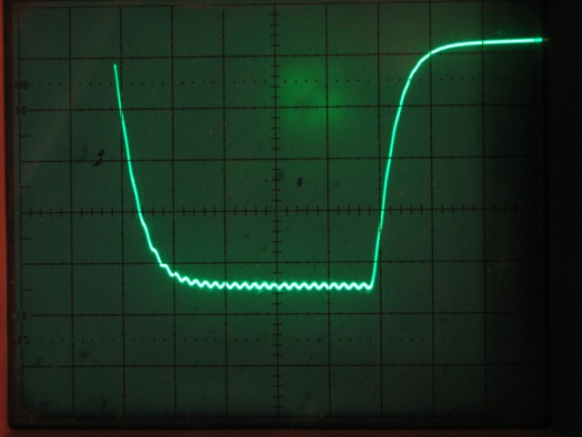

Ispirato dall'articolo di Mauro ho riesumato il mio generatore sinusoidale per effettuare qualche misura "inverse driven".
Collegando i due canali dell'ampli (MY_Ref C)come indicato nel thread ho provato a verificare la mia capacità di misura ma. con mia sorpresa, mi sono trovato di fronte ad un'onda non propriamente "da manuale".
Ripetendo le misure in maniera "classica" con carico resistivo ho notato un'oscillazione sul picco negativo della semionda.
Tale oscillazione è presente solo a partire da determinati livelli di uscita (diciamo dai 20V picco-picco in su) ed ha una frequenza attorno ai 600 kHz.
Riducendo il livello sparisce (con un effetto di isteresi, cioè devo scendere almeno a 15V picco-picco)
Notare che il My_Ref - A che ho non presenta questo problema.
Un'altra cosa che ho notato è che se piazzo la sonda (10:1 Tektronix) dell'oscilloscopio sul pin 10 del LM3886 l'oscillazione sparisce, viceversa se vado sul pin 9 l'ampli quasi impazzisce da tanto aumenta.
Allego screenshot
Qualcuno sa darmi una spiegazione/consiglio/aiuto?

Piccolo aggiornamento: riguardando il materiale sul sito riguardante il My_Ref ho notato che l'ultimo schema postato da Mauro è diverso da quello da me utilizzato (preso su diyaudio): R41 e R42 sono passate da 270 a 47 Ohm.
Cambiando tale valore l'oscillazione subentra a tensioni ancora maggiori (oltre i 30-35V pk-pk) ed è più contenuta ma tuttavia rimane.
Le considerazioni riguardo alla sonda rimangono le stesse.

Ho riprodotto "al volo" la tua forma d' onda.
Per ottenerla ho dovuto portare a 470 ohm la resistenza serie ai 150 pF sulla reazione. Con 47ohm (la portai a quel valore proprio per scongiurare fenomeni come quelli che hai evidenziato tu...) non riesco a riprodurre il problema.
Nelle mie versioni nuove SMD ( e in quelli di Russ con i componenti messi sul lato superiore) questi fenomeni non si verificano.
A questo punto sono certo che il problema sia nella posizione della rete su pin 9 e 10 di LM3886.
Fai come faccio io su i miei prototipi:
- Monta la serie 47 ohm +150 pF sopra la resistenza 12K, lato componenti.
- Monta la serie 1n+3k3 tra R6 e R9 con caps lato R9, sempre saldando sui reofori superiori delle resistenze.
Per farlo ti tocca costruire un "piccolo castelletto" e ci vuole un pò di abilità, ma in questo modo tieni lontano dalle piste di potenza le "celle critiche". Specie il caps può essere sensibile a questo.
L' alternativa è usare tutto SMD, lato rame o spostare le celle (specie quella di LM3886) in zone diverse.
Se ti sembra di avere qualche margine di oscillazione, elimina la 47 ohm, mettendo il caps 150pF direttamente sulla 12K.
Attendo le tue valutazioni.... Se trovo il tempo provo a mettere i componenti tradizionali per trovare una posizione adeguata....
Aggiunta:
Grave ommissis: Le res 0,47 ohm 5-7W devono essere non induttive. Io ho usato vari modelli di filo cementate (parallelopipedi bianchi) con successo. Se usate modelli ad ossido metallico (verdi o rosse) o filo su ceramica (nere o grigie) avete buone possibilità di incappare in problemi come quello osservato da Andrea....

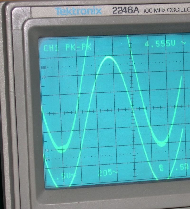

Dunque alla prova oscilloscopio il colpevole risulta essere il LM318.
Infatti si vede una oscillazione molto pronunciata sulla semionda positiva al pin 6 (foto).
Ho provato a spostare la rete 1nF/3k3 sul lato componenti ma senza risultato, la 150p/47 Ohm l'ho lasciata lì dove era perchè i componenti sono SMD (la scheda è quella di PG).
Ora non mi rimane che provare a ponticellare la 47 Ohm, giusto?
Un benvenuto anche da parte mia a George - qui si dice "mal comune mezzo gaudio :D - .
AndreaImmagine

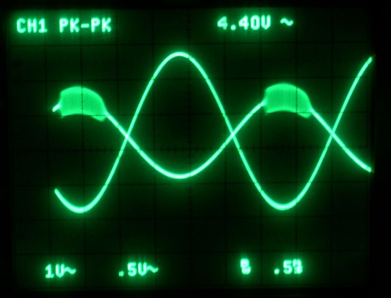

Qui sarebbe l'onda quadra del My_ref, 10kHz, e 10V /div. A notare che l'oscillazione scatta sempre sulla parte bassa del onda. (Anche nel foto di Andrea. Ed anche io ce l'ho un foto uguale al suo) Questo mi sembra essere la conseguenza del uscita "quasi complementer" del LM3886, come era spiegato sul diya una volta. Cosi anche questo e indicativo per una instabilita del LM stesso. Se non sbaglio..

Ecco un altro foto, a voglia di dimostrare che e un oscillazione pulito, singolare.

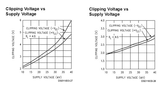

Dunque George secondo me abbiamo ragione (e torto) tutti e due: mi spiego meglio: ho notato, cambiando il carico, che il segnale di pilotaggio in uscita dal LM318 è funzione della corrente in uscita.
Con carico da 100 Ohm e stessa amplificazione verticale sull'oscilloscopio praticamente non si vede nulla fino a quasi al clipping, dove vedo delle correzioni pazzesche.
Ora, sia la mia oscillazione che la tua sono innescate per tensioni di uscita (confermalo magari) prossime al clipping.
Il perchè clippi sulla semionda negativa lo si vede dal datasheet, e questo potrebbe spiegare perchè il LM318 da i numeri... il 3886 non risponde piu come dovrebbe.
Quindi, se così fosse, il problema si rivelerebbe un problema "fasullo" (comunque il mio era davvero un problema, visto che inizialmente lo faceva anche a tensioni più basse)
Mauro che dici, l'accendiamo? :D

Inviato: 03 mar 2006, 04:06
da Joseph K
Andrea,
Ti rispondo al volo perche sto scappando: no, purtroppo non ero vicino al clipping, nel mio caso. Sul mio foto del oscilloscopio con 10V /div abbiamo poco piu' di ~45V pk-pk. Il clipping per me avviene intorno ai 60 V pk-pk. [sul 7 ohm di carico] Gran bella potenza.. ;) !!
Ciao, a domani!

LM3886 è quasi complementare e si presta a quei problemi, ma la connessione a ponte di corrente e la rete di compensazione riesce a bilanciare quasi completamente le sue dinamiche assimmetriche.
Come evidenziato dal oscilloscopio di Andrea trattasi di LM318 che "genera" il nostro bel tono (si fa per dire). LM318 infatti ha una struttura assimmetrica simile a quella di LM3886, e per certi versi credo che sia insostituibile proprio per la perfetta sovrapposizione che si genera quando sono invertenti in cascata (uno compensa l' altro....)
La causa:
Margine di fase complessivo troppo esiguo. Quel parametro è controllato da 2 reti:
- 150pF+47 ohm (globale)
- 22K+10pF (locale) pin 6-8
Io sviluppo le compensazioni con margini del 30% circa, quindi "lasche", perchè sono consapevole delle tolleranze dei componenti che si possono riscontrare. Ciò nonostante, vedo che qualcosa "sfugge" lo stesso.
Su i miei prototipo, per riprodurre le forme d' onda di Andrea e George devo portare a 470ohm la res. in serie al 150pF.
Questo vale sia per versioni di LM318N (DIL national), LM318M (SO8 National) e pure LM318 ST.
Materiali:
I fattori che possono agire su questo fenomeno sono gli elementi parassiti di alcuni componenti passivi, come le resistenze usate ed i caps.
Io ho usato res 1% strato metallico in tutte le posizioni critiche. I caps di piccolo valore che ho provato sono in MKP, COG o NP0 mica e polistirolo. Tutti sembrano OK.
L' unico elemento diverso è il PCB: I miei prototipi non sono in rame 70um dorato ma in rame 35um con o senza "stagnatura abbondante" (trattamento manuale che faccio sempre su i PCB "casalinghi"....).
Ribadisco però che io provai questo circuito su diverse decine di layout diversi, senza problemi particolari....
Un punto di layout determinante per questo problema è il pin8 di LM318. Esso è ad alta impedenza, e molto sensibile. Se ravvicinato a segnali di potenza esso può venire modulato.
collegare il caps sempre al pin 6, e solo le resistenze al pin 8. Se usate tradizionali, piegateli "sopra" LM318, non verso la pista di uscita.
Cura:
A questo punto si tratta di tolleranze di guadagno su LM318N.
My_ref "safety mode":
1. la res 470Kohm tra pin 6 e 8 deve essere al 1% di tolleranza. questo stabilizza meglio il margine di guadagno interno di LM318.
2. Eliminare la res. (47-270ohm) in serie al caps 150pF sulla reazione. Attenzione: quel caps è stimolato da tensioni alternate e spikes abbastanza elevati. Se non dispone di una res. serie deve disporre di almeno 100Vdc di lavoro. Se usate SMD (50V), mettete 2 da 330pF in serie....
3. Portare il caps 10pF serie a 22k collegato tra 6 e 8 di LM318 a 15pF. In questo modo si aumenta il margine di fase di LM318.
Le misure del punto 2 e 3 funzionano anche da sole, Ma se usate assieme generano un margine elevato...
Naturalmente se qualcuno riesce ad "isolare" il nodo del problema con componenti standard, esempio spostando la posizione della rete pin6-8....
In ogni caso, questa versione è sempre stata "esplorativa".
A breve comincerò a diffondere una versione ampiamente migliorata in questi (e altri) nodi, ma sopratutto con il mio pieno controllo delle sezioni critiche, usando SMD di mia selezione....

ho riesumato (il buffer di uscita era guasto) anche il mio generatore di funzioni (autocostruito basato su MAX038) per vedere se anche il mio My_Ref presentava le stesse caratteristiche di quello di George sull'onda quadra e in effetti il fronte negativo dell'onda si presenta con una piccola oscillazione sovrapposta anche lontano dal clipping.
Seguendo i consigli di Mauro (solo punto 3 per problemi di reperibilità componenti) sono riuscito ad eliminarla.

Ieri ho portato l'ampli per mettere sotto tortura - e non ho trovato (quasi) niente! Con un segnale di test sinusoidale potevo andare su, fino al clipping, senza alcun segno di oscillazioni, e questo con 10, 7, 5 ohm di carico, uguale...
Perche nel frattempo ho dimenticato, che questi foto provenivano dal dicembre scorso.. quando stavo assemblando l'ampli, e ho riscontrato quel problemino (perche', alla fine dei conti, e piu' di un "feature" che un problema). Allora ho fatto una piccola ricerca, ho ritrovato gli interventi di Mauro a riguardo del 270 ohm, ho riportato il valore a 135 ohm (un altro 270 in paralello), ho visto il livello di oscillazione quasi scomparire, e mi sono rilassato.. Solo che in mente mi e' rimasto un "flag" eretto, come una cosa da chiedere a Mauro, ed ecco perche si e scattato "l'allarme" quando ho visto questo 3D apparire...
Cosi adesso l'unica cosa visibile e un po' di oscillazione residuo sul onda quadra - molto meno di quello visibile sul foto. E tutto questo prima del applicare gli modifiche suggeriti dal Mauro.
Una ultima nota - anche ad abbassare il limite di banda passante sul segnale di input aiuta - con un taglio intorno al 30 KHz sparisce proprio tutto. (Il mio configurazione presente e cosi - viene naturalmente dal potenziometro di filo a multigiri di pecisione a 0.01%.. ma di dimensioni enorme, e suono bello). Ecco perche adesso ho avuto difficolta' nel riprodurre il fenomeno.
