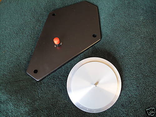

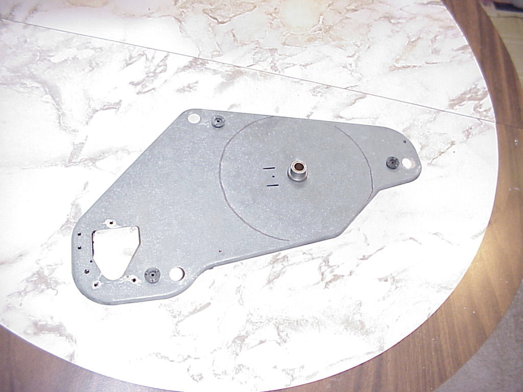

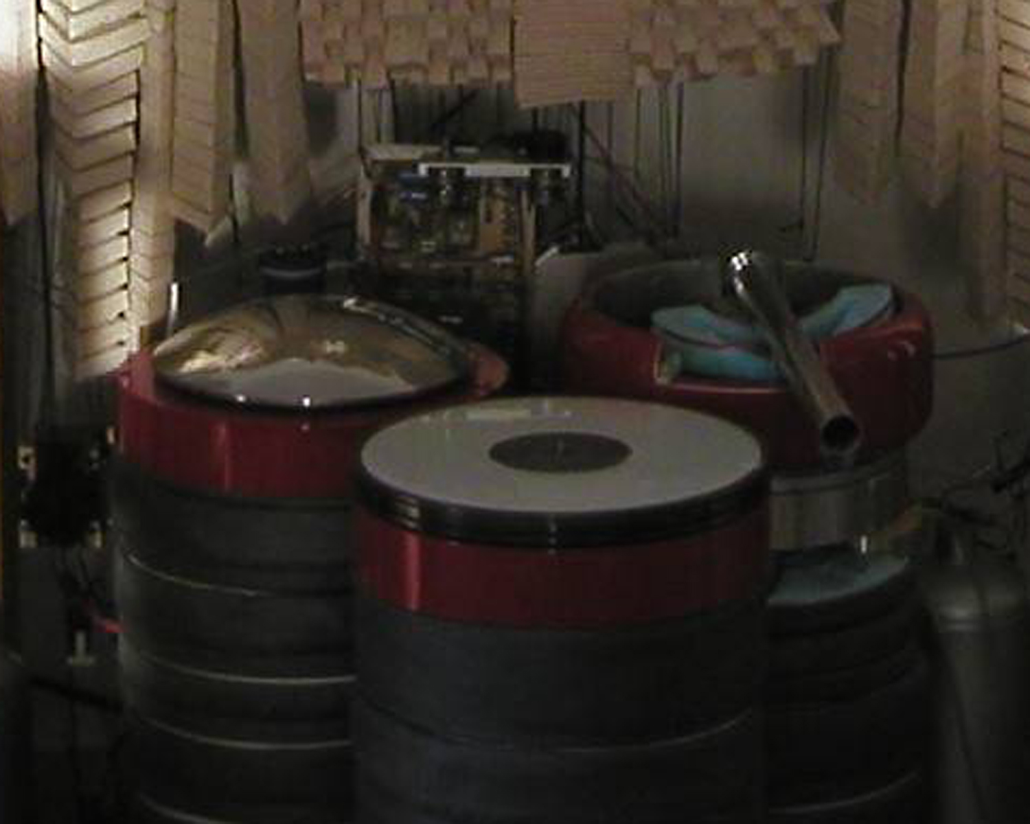

Gluca, esistono in rete diverse foto con gira che assomigliano grosso modo a quello che hai indicato, ma non hanno in comune col mio, i principi che mi piacerebbe indagare un poco (un rozzo tentativo, come del resto ha fatto Paolo) e che sono invece espressi in questi apparecchi:
Trova/trovate le differenze fra i tre, se hai/avete voglia...
Connesso
Cmq risponda, quello mi prende a male parole ... 1 e 2 mi paiono molto simili. 3 è decisamente diverso nel piatto, braccio e per le sospensioni. Mi pare poca risposta. Torno ad ascoltare i bit sino a tempi migliori :(
Piuttosto, a quale delle tre soluzioni ti stai ispirando?
Il gira di Paolo, di cui ho avuto il piacere di vederne le operazioni di assemblaggio e messa in esercizio, suonava molto al di sopra di ogni aspettativa nonostante l'aspetto fragile ed i materiali poveri e "riciclati". Mi spiace che qualcuno abbia invece tratto giudizi frettolosi a causa di pregiudizi.
PS: mi riferivo (vedi link del messaggio precedente) esclusivamente all'aspetto esteriore.

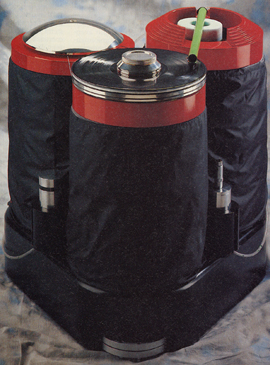

Il primo ed il secondo, hanno una base, quella che ho già approntato anch'io, sospesa su molle ad aria, che determinano un buon isolamento dalle sollecitazioni che arriverebbero attraverso il piano di appoggio.
Sopra di esso, sono poggiati gli elementi costituenti il gira, con interposti, sacchi contenenti talco, alternati a pesanti strutture in piombo di forma lenticolare.
Vorrei che tu citassi le differenze (evidenti!), fra il primo ed il secondo braccio..... le hai notate?

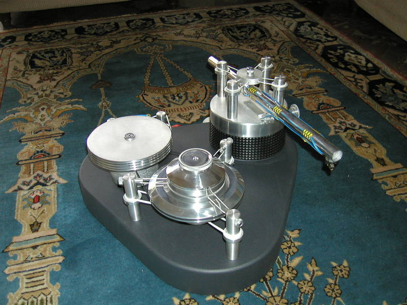

Ma andiamo oltre, guarda questo:
Sono scomparse le pesantissime strutture in talco e piombo sotto il piatto ed il motore, per far posto a molle ad aria ( i cilindri azzurri e grigi). Alta cedevolezza, ma questo non fa però mancare la immobilità che necessita fra le varie parti, il meccanismo è lo stesso che può spiegare come funziona il gira senza piatto visto in foto sopra ( e quello di Paolo).
Il braccio invece, rispetto ai primi due, viene bilanciato per trovare il giusto peso di lettura, e qui sarebbe bello farci due chiacchiere sopra, cosa cambia?

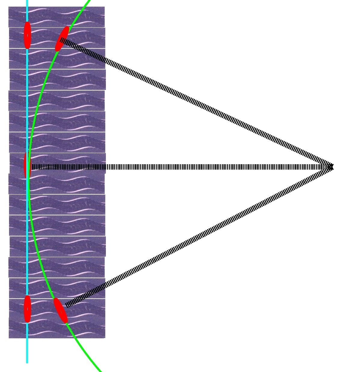

In realtà l'ottimizzazione dei parametri del braccio serve a ridurre la distorsione di lettura (coi bracci imperniati).
La teoria si trova QUI, a partire da Bauer e Baernwald.
Paolo
Più semplicemente.... (parlo per chi non mastica matematica a colazione)
Per chi non ha mai riflettuto sul problema del perché un braccio debba avere un disegno geometrico particolare ed una appropriata collocazione rispetto al piatto, ecco un banale disegno che può aiutare.
Possiamo considerare il solco rettilineo se prendiamo in considerazione una piccolissima porzione, partendo dall'esterno per poi proseguire verso l'interno.
La puntina deve essere ortogonale al solco, per leggerlo senza distorcere. Durante la traslazione sul disco, essa non corre su una linea ( raggio del disco ), ma descrive un arco, quando vincolata ad un braccio imperniato, la puntina di conseguenza si trova ad essere ruotata di qualche grado, rispetto al solco, per gran parte della durata della lettura.
Un braccio più lungo, se la caverà ovviamente meglio di uno corto, ma ciò non basterà, l'introduzione del giusto offset fra braccio e puntina assieme ad una opportuna collocazione secondo Baernwald, è ( quasi) risolutivo.
Il braccio tangenziale corre evidentemente su di una linea, ma introduce problematiche diverse e forse più perniciose.
[/right][/i]
per opportuna collocazione intendi quella del fulcro del braccio rispetto al fulcro del piatto giusto?
Il cantilever deve collocarsi sopra la tangente al solco, la puntina nel preciso punto di contatto fra tangente e solco stesso, questa particolare condizione dovrebbe essere mantenuta per tutta la facciata.
Perché ciò accada con minima approssimazione, devi introdurre una appropriata relazione fra i parametri che determinano le caratteristiche geometriche del braccio:
Lunghezza effettiva
Offset
Overhang
Trovi in rete tutto il materiale che vuoi al riguardo.

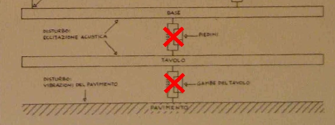

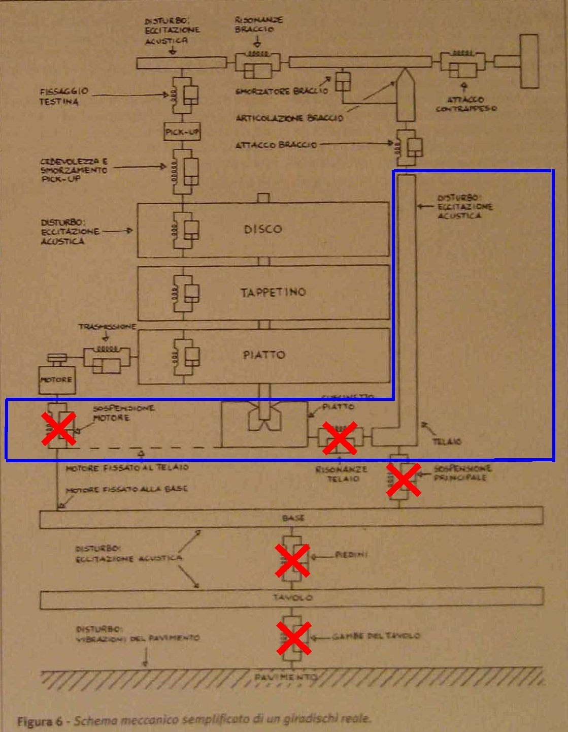

Proviamo ad andare avanti, cominciando ad analizzare i possibili interventi sul basamento, ecco cosa ci proponiamo di fare, eliminare i possibili collegamenti fra il pavimento, tavolo di appoggio, e base del giradischi ( tutto questo, vale comunque per qualsiasi componente l'impianto):
Le prime croci sugli elementi fonte di inquinamento, è possibile porle in essere, con l'ausilio di una sospensione elastica fuori banda audio. Se ci poniamo ampiamente sotto i 20Hz, come frequenza di risonanza del sistema, con smorzamento basso, la forza eccitante il sistema, avrà un ottimo filtraggio, secondo le regole più volte ricordate.
Qui un riassunto delle prerogative.
E' chiaramente fuori banda anche una sospensione abbondantemente sopra i 20KHz, ma provate ad analizzare la cosa e vedrete che qualcosa non torna guardando la curva di trasmissibilità.
Poi possiamo considerare anche un appoggio non elastico, creato con l'ausilio di polveri dentro appositi sacchetti, sistema che può dare già discrete soddisfazioni... non è detto che i due sistemi non possano coesistere ; )
I piani del pavimento, tavolo, base del giradischi, dovrebbero di per sé, avere caratteristiche interessanti, nel loro proprio modo di vibrare. quindi meglio usare materiali e forme opportune. Lastre di poco spessore che suonano come un gong, non sono adatte alla bisogna, anche privilegiare un rapporto fra le tre dimensioni troppo lontano dal 1:1:1, può creare i presupposti per la creazione di forti e perniciose oscillazioni.
L'attenzione si concentra ora sull'elemento che lega vari blocchi funzionali del gira, eccolo evidenziato dalla linea blu nel solito disegno:
Tipicamente questa funzione viene assolta da un sottile lamierino, ad esempio nel Thorens e nel Linn:
Nei modelli superiori della Thorens si passa ad elementi in pressofusione, esistono kit e pure upgrade casalinghi ( ad es, QUI ), alla ricerca di immobilità fra le parti ad esso collegate.
Il controtelaio è in genere sospeso su molle, per isolare il sistema dalle sollecitazioni esterne, se si adotta la sospensione direttamente sotto la base, come accennato nell'intervento precedente, possiamo porre una bella croce sull'elemento risonante fondendo base ed il controtelaio stesso.
Come si possa rendere i blocchi funzionali immobili tra loro in banda di lavoro ( rendere innocue le vibrazioni) ed assicurarli alla base, lo si può già evincere dalle foto postate in precedenza ( e dalle vecchie chiacchiere al riguardo).
