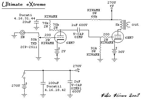

naaah...Magari provo la M con un pochetto di retroazione che dite?
Originally posted by paoletto - 28/12/2008 : 13:44:37
AAARRRRGH, ti credo che suona gommoso, rimetti subito i by-pass sui catodi!!Faccio presente che non ho usato niente retroazione globale ma solo locale avendo tolto i condensatori di bypass sia sul triodo di segnale che su quello di potenza.
Con la degenerazione di catodo AUMENTI l'impedenza di uscita!
(oltre a peggiorare la linearita` "intrinseca" dello stadio, etc, etc... tra tutte le forme di NFB, la degenerazione di catodo e` probabilmente una delle piu` deleterie per il suono! da evitare come la peste - non va` MAI usata, per nessun motivo!!!)

Ciao amici,dunque ho messo il bypass sul catodo del triodo di potenza...beh in effetti ad un ascolto più attento la linearità sembra ancora migliore,ma anche senza il suono era comq ottimo!conclusione...mi tengo il bypass
Per quanto riguarda la durata della pila..beh due anni mi sembrano una durata ragionevole...ora vuoi vedere che smanettoni come noi che stiamo sempre con il tester in mano a misurare non ci accorgiamo della pila?
Mi preoccupa solo il fatto che le 6dr7 sono fuori produzione e io ne ho poche coppie...che faccio dopo??
Questi tubini li trovo eccezionali,molto lineari,forse anche superiori alle ecl82 che sono espressamente audio!!; )
Dunque amici che faccio,me lo godo oppure ci "sbareo" e ci faccio qualche modifica ancora?
Le proposte sono ben accette.
Ciaoo

Originally posted by paoletto - 17/01/2009 : 12:23:01
Potresti rendere la circuitazione coerente usando delle batterie anche sul triodo di potenza.
E, se ti senti particolarmente coraggioso, puoi usarle anche in alimentazione.

Ma lo sai che mi hai letto nel pensiero?Potresti rendere la circuitazione coerente usando delle batterie anche sul triodo di potenza.
"Spulciando" il forum, ti è mai capitato di vedere questo?
Giustamente mi chiedevo:perchè non usarle anche sul triodo di potenza?
In effetti ci avevo già pensato,mettendo 2 elementi da 9v in serie (la griglia è a 18v).
Ma ci andrei proprio risicato perchè la capacità è piccola e ho paura che scaldino o si rompano con facilità.
Quelle al piombo non saprei dove metterle
Secondo voi si hanno netti miglioramenti anche usando la pila sul triodo finale?
Paoletto

Chi mi aiuta a rigappare il TUU?
Sono passato alla configurazione M ed ora avendo meno spire primarie l'induzione è un pelino maggiore che si traduce in un ronzio maggiore.
Sto parlando di un ronzio che durante il giorno è inavvertibile,ma che nella notte e a bassi volumi specie nelle pause è sensibilmente avvertibile.E' chiaramente un problema trascurabile però mi da fastidio e vorrei provare a risolvere magari gappando 1 pochino il TUU (sempre che sia la strada migliore),infatti avvicinando l'orecchio all'ampli il rumore proviene proprio dai TUU che vibrano.
A meno di non abbuffare l'alimentatore di condensatori è praticamente impossibile avere ripple 0....con le cuffie poi che non perdonano nulla!
Paoletto.
Paoletto.
- Messaggi: 8112
- Been thanked: 63 times
Se hai la versione con i nuclei a C, gappare ü facilissimo, basta inserire uno spessore (carta velina, pellicola domopack..) tra le due C affacciate.
Per il ronzio dovuto alla vibrazione credo comunque otterrai un risultato poco significativo, meglio lavorare sul serraggio e sull'impregnazione.
Basta che li immergi ad esempio in un contenitore riempito di cera fusa. Ottima per lo scopo la cera alimentare che ricopre i formaggini Babybel, solo che ne dovresti mangiare veramente tanti per avere unquantitativo di cera adeguato.
L'operazione cera è anche abbastanza reversibile, in caso volessi riutilizzare i TUU in altro progetto.

Ciao Paolo,
se mi dici quanta corrente passa nella valvola ti calcolo in gap del TUU ; ) .

Ciao Tiziano,dunque allora la valvola tira 31.5 mA.
Il ripple non posso misurarlo con precisione,ma è molto basso dal momento che con la configurazione A non è avvertibile in modo apprezzabile.
Appena ho un po di tempo provo a farlo con l'oscilloscopio anche se temo di acchiappare più rumore che altro.
Paoletto.

Paoletto mi serve sapere anche la massima tensione Rms applicata al primario?Ciao Tiziano,dunque allora la valvola tira 31.5 mA.
