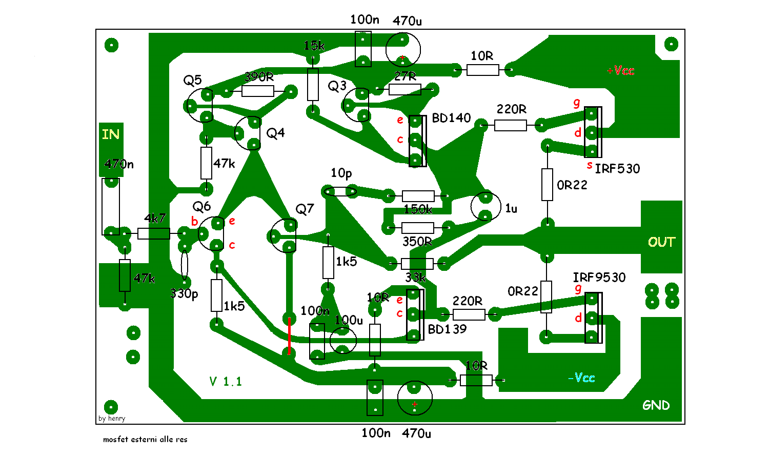

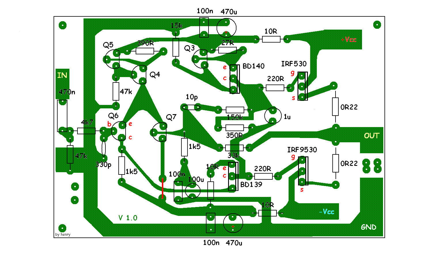

Cosa c'e' di meglio da fare il Sabato sera, se non passarlo a disegnare pcb x amplificatori ?
Okkio che quasi sicuramente' potrebbero contenere errori...
Suggerimenti ? consigli ?
PCB V1.0
PCB V1.1 (mosfet spostati dopo le resistenze da 5W)

PCB V1.0

(I valori dei compinenti sono quelli del proggetto di gserpentino
Sul PCB non mi piace la massa, dovrei riportarla sulla parte anteriore,
per impedite possibili effetti delle cadute di alimentazione sulle piste,
Forse manca anche lo spazio per i dissipatori dei BD139/140
Qualche dritta sulla pcb:
- accorciala pure, e sposta il faston d'uscita nella zona dove si congiungono le R da 0.22ohm.
- ci vorrebbero degli elettrolitici da almeno 1000uF tra le alimentazioni e massa, nelle vicinanze dei mosfet di potenza. Aggiungerei anche un condensatore plastico o ceramico da 100nF-1uF tra +Vcc e -Vcc sempre nella stessa zona.
- il faston della massa di potenza lo collegherei vicino ai mosfet, e separerei la massa di potenza (quella con i ritorni dei condensatori elettrolitici per i finali) da quella di segnale (ritorni di quelli da 470uF, collettore Q6, ingressi, etc etc) con una resistenza da 10ohm.
- avvicinerei un po' di più le R da 220ohm ai gate dei mosfet, per evitare oscillazioni.

Grande ValerioV,
io ho assemblato il tutto su millefori.
Se puo' essere utile posso postare il circuito che mi sono disegnato su carta, prima di mettere mano al saldatore.
Due piccoli dissipatorini sui BD ci vogliono.
I due transistor di ingresso del differenziale li metteri vicini vicini ma proprio attaccati dalla parte piatta in modo da minimizzare il piu' possibile l'offset di uscita.
Ps : sto' alzando pian pianino la corrente di polarizzazione per arrivare a 5 Watt in classe A.
Al momento, all'accensione la corrente e' di circa 600 mA poi con il passare del tempo, quando il dissipatore va in temperatura e a coperchio chiuso, scenda fino a 350 mA.
Vorrei arrivare ad avere una corrente stabile di 500 mA.
Vediamo ....
Sono cursioso di sentire se si sente differenza.
Vediamo ....

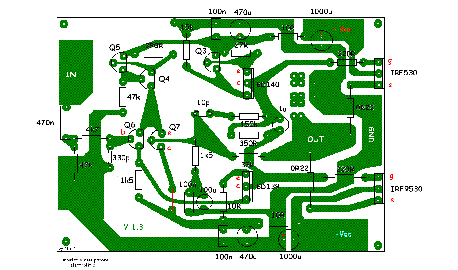

Grazie per i consigli
di IRF(9)530 e 2SK/SJ dovrei averne molti...
ecco il nuovo PCB V1.3
(dovrei ricontrollarlo e accomodare le distanze dei pin dei condensatori.)
forse ci starebbe bene un trimmer x la corrente di riposo,
e i diodi di protezione del gate...
V 1.3

- Messaggi: 1062
- Messaggi: 5794
- Been thanked: 32 times
come ti hanno già consigliato, meglio girare le piste di Q6 e Q7 per mettere a contatto le facce piatteGrazie per i consigli![]()
di IRF(9)530 e 2SK/SJ dovrei averne molti...![]()
ecco il nuovo PCB V1.3![]()
e i diodi di protezione del gate...![]()
V 1.3
Originariamente inviato da ValerioV - 16/11/2008 : 23:40:51
guarda se va bene così

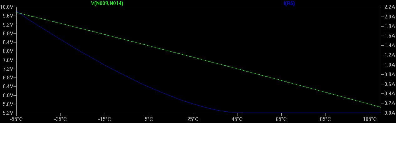

Ho provato ad alzare la corrente di polarizzazione a 0,5 A in modo da arrivare a 5 watt in classe A.
Al momento ho il problema inverso di quello che ci siamo detti fino ad ora.
I due dissipatori sono all'interno del cabinet con dei fori sotto e sopra per areazione.
Con coperchio chiuso, piu' si scalda il dissipatore e piu' la corrente di polarizzazione diminuisce.
Non ho fatto verifiche elettriche per mancanza di tempo ma potrebbe essere il vas con la sua sorgente di corrente che scaldandosi fanno scendere la corrente di polarizzazione.
La simulazione fatta con LTSPICE conferma la cosa.
In blu (si vede poco) la corrente di polarizzazione dei finali e in verde la differenza di potenziale tra i gate dei mosfet.
Quindi per farlo funzionare con una polarizzazione piu' alta il dissipatore deve essere posizionato all'esterno in modo da non influenzare il VAS e la sua sorgente di corrente oppure provare il Vbe multiplier anziche' il semplice trimmer.
- Messaggi: 1062
Probabilmente c'è un'altra interazione che capovolge la stabilità termica (interazione che con un sistema a feedback termico, come sottolineavo c'era bisogno, sarebbe stata molto ridimensionata). Sospetto il CCS del VAS e le resistenze di source dei mosfet, magari puoi fare la prova cortocircuitando queste ultime e osservando (nell'amplificatore reale, non in SPICE) se c'è deriva termica positiva o rimane negativa.
- hobbit
- Messaggi: 2296
- Località: Italy - UD + PG
C'è da notare che nello schema originale le resistenze di source dei mosfet finali non ci sono, perciò potresti cortocircuitarle come suggerisce Giaime ed inserire una resistenza in serie all'uscita in maniera da ripristinare lo schema iniziale e vedere come si comporta.

- Messaggi: 1062
Beh, ho inviato una mail al progettitsta del sito red circuit...
Per il momento me lo godo cosi' come e' con corrente di polarizzazione di circa 200 mA.
Cosi non ha problemi ne di deriva termica positiva ne negativa.
Devo provare a togliere il cond di uscita...
Ecco il file zip del circuito..
Attachment: red.zip ( 1023bytes )
Da uno che toglie i 2SK1058 e ci ficca gli IRF530 non ti aspettare una grande risposta.Beh, ho inviato una mail al progettitsta del sito red circuit...
