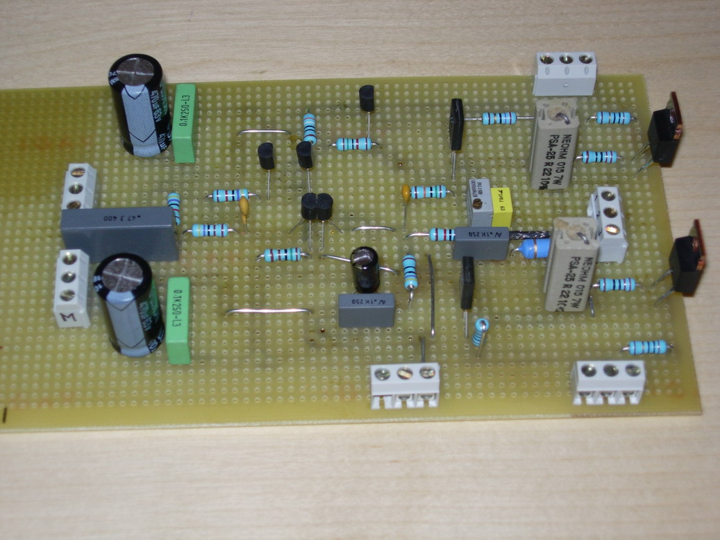

Alla fine mi sono deciso a costruirlo.
Ecco la foto della costruzione su basetta millelfori

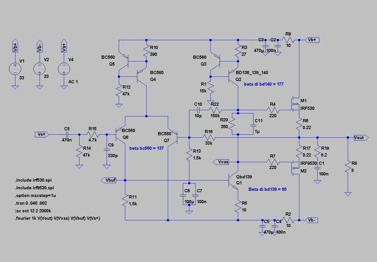

Ho provato pero' a fare una modifica.
Rispetto all'originale ho tolto la R18 e ho aggiunto due resistenze da 0,22 ohm sui source dei mosfet finali per avere un po' piu' di stabilizzazione.
Ecco il circuito che ho assemblato
Ho provato a polarizzarlo a 100 mA e il circuito rimane stabile.
Ho attaccato un piccolo altoparlante e suona.
Ho fatto delle misure con l'oscilloscopio e non ha alcun ringing su onda quadra con carico puramente resistivo da 8 ohm.
Visto cosi sembra un gioiellino.
Ho provato anche a polarizzare i finali con 0,5 A di corrente e anche li per circa 15 minuti non ho avuto sentore di deriva termica ma mi riservo di fare delle prove per un tempo piu' lungo.
Insomma, il circuito reale si comporta esattamente come da simulazione fatta con LTSPICE.
Offset in uscita 13 mV.

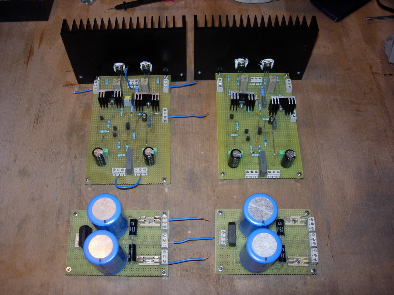

Ho montato anche l'altro canale.
All'oscilloscopio stesso identico comportamento del primo amplificatore.
Adesso tocca alla parte di alimentazione che devo dire risulta essere abbastanza semplice.
Dopo di che assemblo il tutto sempre e solo in cabinet di legno (come per gli altri) e poi postero' alcune foto delle misure.

Ecco una foto dell'insieme...
L'alimentazione esce con 36V anziche 33V .
Meglio cosi, avro qualche watt in piu' in uscita....
L'ho fatto andare per un po' e ho notato che la corrente inizialmente sale a 170 mA e dopo un po' di tempo si attesta a 150mA.

Hai provato a fare un test termico "serio", oltre a quello "a riposo"? Parlo di misurare la corrente a riposo prima e dopo uno stress di una decina di minuti alla massima dissipazione (ossia al 40% della potenza nominale) per i mosfet d'uscita.
Certo, i dissipatori generosi possono essere un palliativo, ma come ho già spiegato innumerevoli volte per quanto riguarda quel circuito, non c'è niente che garantisca la stabilità termica dello stadio d'uscita.
Ribadisco, è un progetto sbagliato, nato per i mosfet laterali e grossolanamente adattato agli IRF (verticali).

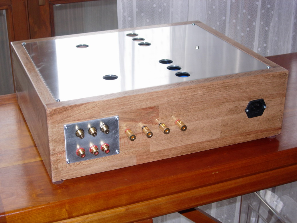

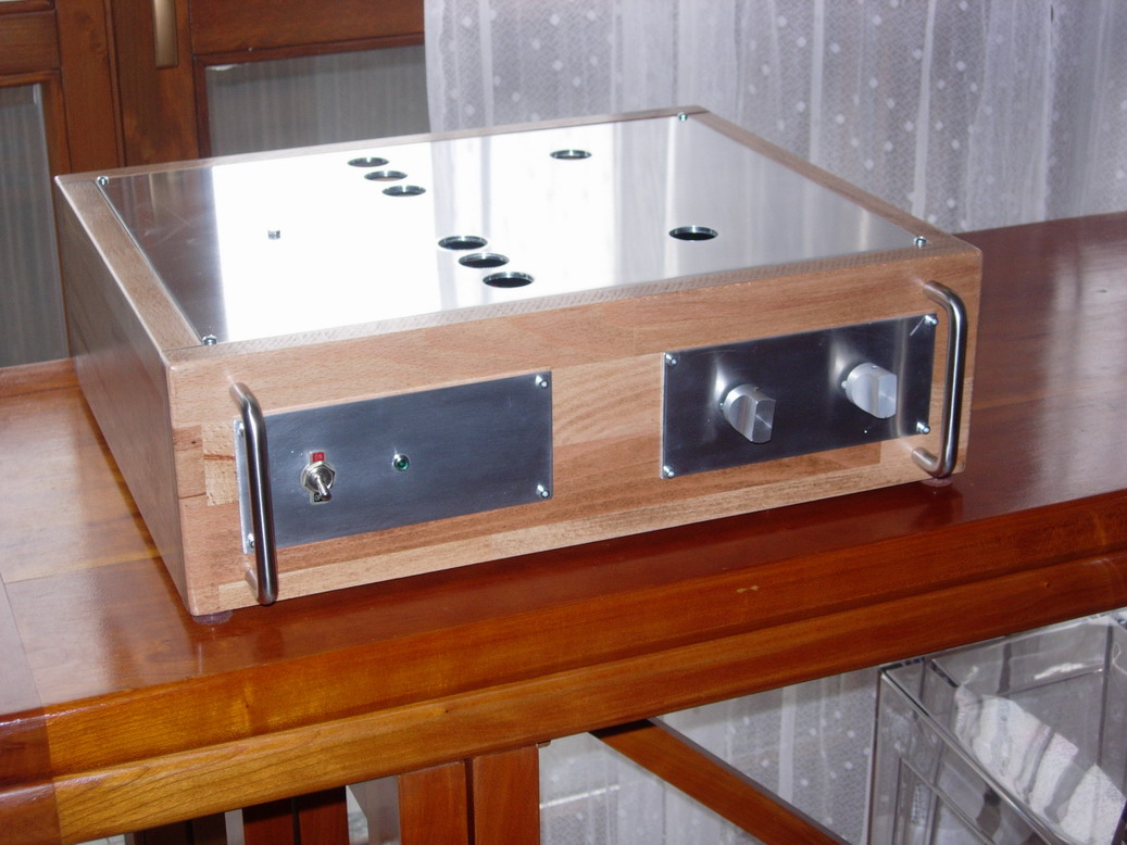

La costruzione del cabinet prosegue....
In uscita ho messo due condensatori in configurazione back to back da 10.000 microF.
Sulle alette aggiungero' un bel termostato NC che sia apre a 70 gradi.
Credo che in una settimana l'avro terminato....
..e poi si passa alla sessione di ascolto...yuhuuuuuu non vedo l'ora..
Gabriele
Messaggi: 1062
Messaggio da gserpentino »
Eccolo qua....
Davanti....
Dietro...
...e dentro...
Quanto al suono, che dire, secondo me suona bene ma a questo punto le sfumature fra i tre ampli che ho costruito (SE con KT88 , Hiraga classe A e Red classe B) sono vearmente esigue.
Forse ha sempre qualcosina in piu' il SE valvolare ma e' proprio una raffinatezza.
Comunque devo dire che per aver utilizzato gli IRF530 (1 euro l'uno) e per aver messo dei condensatori in uscita (al posto del circuito di protezione casse) suona alla stragrande.
Mi viene il dubbio di essere SORDO.... :)
Ovviamente scalda poschissimo e risulta essere anche bello stabile.
Faro' misure piu' accurate ma la corrente di riposo mi sembra bella ferma a 150 mA.
E suona anche forte, probabilmente si arriva intorno ai 60 W come ridere con i 35 V di alimentazione e con 0,7 V in ingresso.
EDIT : Dimenticavo di dire che e' silenziosissimo, neanche il mio vecchio electrocompaniet era cosi silenzioso.
C'e' anche da dire che la corrente di riposo e piu' bassa.
OK. Bello. OK. Ma perchè quei fori sulla piastra superiore?
Messaggi: 1062
Per far circolare un po' di aria.
Originally posted by gluca - 10/11/2008 :  16:24:21
Per le valvole, no? :D
Quelli in fila da tre senza resto mi paiono ben allineati sopra i dissipatori dei finali, gli altri due spaiati ma tra loro allineati sembrano leggermente disassati rispetto agli altri piccoli dissipatori sulla PCB... mumble...
OH! (© by gluca) Gabriele, ma sbagliano i miei occhi, oppure il contenitore non è schermato (sort of "pecora" chassis)?
