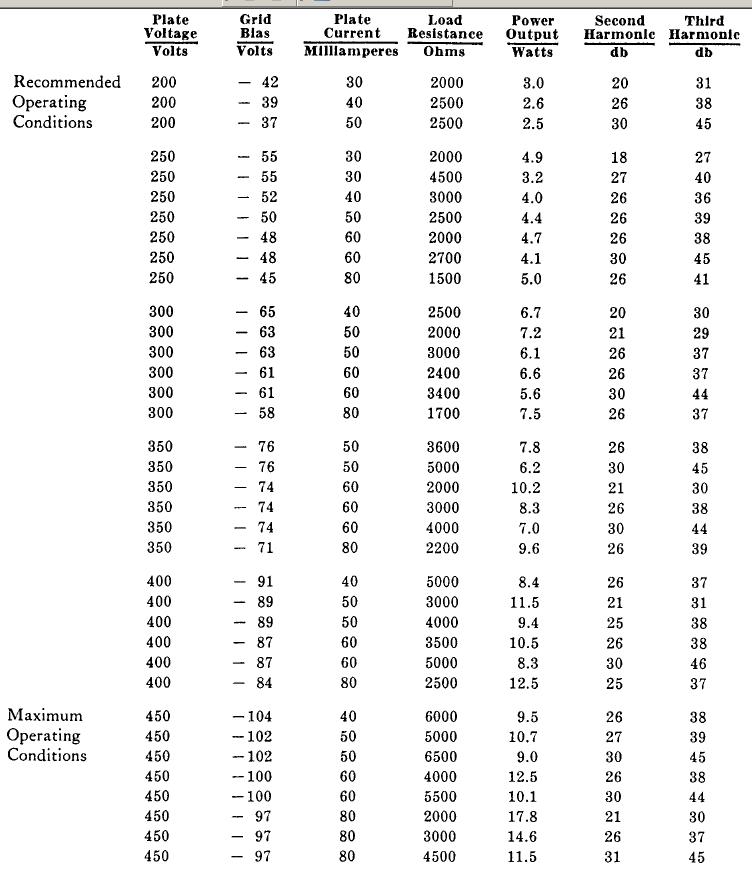

che ne dite di postare (se possibile le tabelle) di cui state parlando... possiamo ragionare con voi dopo
Originally posted by mrttg - 21/04/2008 : 13:09:31
A parte gli eventuali problemi interpretativi, sono le banali, nel senso di già note, tabelle di utilizzo che trovi nei datasheet della 300A/B dell'epoca.
Per completezza, eccole qua a disposizione.
