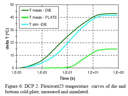

A prescindere, un LM3875 incorpora le normali contromisure di stabilizzazione delle polarizzazioni in funzione termica, oltre a una serie di metodi antisaturazione, per cui scaldare un monochips è un non senso teorico.
Io ho plottato FFT e oscillogrammi di clipping con sistemi a temperatura ambiente fino ad almeno 100°.
Originally posted by mauropenasa - 25/01/2008 : 13:02:17
Mauro, continui a non capire, o a fare finta... cosa c'entra la temperatura ambiente???
Che i chip siano compensati in temperatura e che facendo misure in regime stazionario, quale che sia la temperatura media del chip (entro i limiti operativi previsti) non viene fuori nulla di strano e` a dir poco ovvio... e ci mancherebbe altro!
Non e` la temperatura "media" del chip che conta, ma le variazioni (relativamente rapide) della temperatura locale istantanea nel volume limitato di semiconduttore dove il calore viene prodotto che possono creare effetti diversi in regime dinamico (transiente).
AL contrario, se prendi Audio review degli anni 80, con i suoi test Tritim, noterai che indistintamente tutti i tubi che hanno provato esibivano armoniche evidenti anche con filtratura a 30Khz e a potenze dell' ordine di pochi Watts. Ribadisco alla noia:
Non sarà per questo contributo enorme di non linearità (misurabile, riproducibile, e visibile senza test terrificanti) che alcuni sistemi sembrano più caldi ?

Pensavo invece banalmente a qualcosa tipo il classico gain clone "standard" (i.e. un LM3875 o 3886 configurato come da application note del data sheet), che rappresenta bene la struttura "standard" della maggior parte degli ampli SS "convenzionali". Ma, naturalmente, chi eventualmente decida di provare a fare qualche misura del genere puo` usare qualsiasi cosa abbia sottomano, purche` (IMHO) rispetti le condizioni di cui sopra.
Dato che un LM3875 si può scaldare in toto, non nelle singole sezioni, è inutile ed offensivo che mi si dica che la temperatura case è diversa da quella di giunzione dei singoli componenti. Forse dovreste fare voi mente locale su questo, non io....
Io mi sono limitato a ribadire di avere testato alcune soluzioni in tutte le condizioni di lavoro comprese in quel range.
Che io usi tecniche di valutazione in regime stazionario è una tua opinione, opinione che evidentemente, come sugli altri argomenti, vola sempre e comunque sopra quella degli altri.
Ho ribadito che alcune soluzioni come quelle semplici di Self mi hanno dato risultati potenzialmente sovrapponibili a quelli citati dalle tue nuove scoperte negli archivi di brevetto, ma ho anche detto che l' entità di tali "tracce di variazioni di polarizzazione per causa termica e relative THD" erano da annoverarsi in un range di massimo 6dB, ossia che la THD del load invariant da 0.001% poteva quasi raddoppiare, per qualche minuto, dopo lo stress termico a piena potenza in regime stazionario di alcuni minuti, ossia arrivare a circa 0.002%.
La cosa a me non entusiasmava, ma va detto che trattasi anche di un classe B quasi pura, ossia soggetto a sbalzi di polarizzazione ben diversi da quelli previsti in molti altri ampli in classe A/B.
Al contrario, in quasi tutti gli altri ampli non ho rilevato situazioni vagamente associabili a questo.
Da li a pensare di dare lezioni di analisi in regime termico e dinamico, tra te e Piergiorgio, partendo dal nulla, visto che nulla avere prodotto di vostro pugno in merito....
Vediamo i grafici espliciti (non le simulazioni, se volete giocare, come il Francese, con le simulazioni, posso dimostrarvi che ci vuole poco a falsificare le carte solo con dei ritocchi dei modelli o con la metodologia di analisi) relativi al problema palese di clipping recovery, di distorsione da run way termico, vediamoli in contrapposizione alle stesse condizioni sui vostri riferimenti, e poi ne parliamo.
