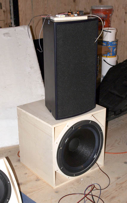

lo dico anche perchè un sub del genere l'ho realizzato
il "satellite" è il progetto Embryo, con componenti Ciare

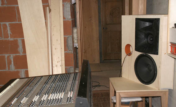

mentre quasto è il monitor con il 15" RCF e la tromba combinata mid-driver
ti posso garantire che seppur a radiazione diretta le pressioni ottenibili sono notevoli, soprattutto se l'utilizzo è al chiuso
