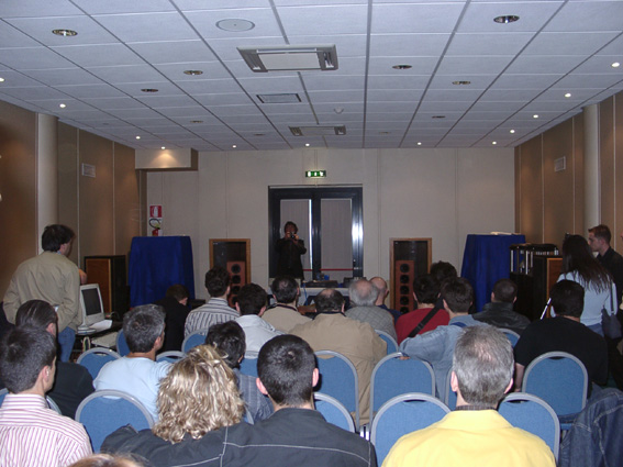

Una curiosità, visto che purtroppo non ho mai partecipato a quel concorso nemmeno come spettatore, ero curioso di sapere come è l'ambiente di quella sala, dimensioni della stanza e soprattutto a che distanza erano posizionate le vostre Mosquito, sia parete di fondo che quella laterale, anche la posizione del microfono rispetto alle pareti se è possibile....
Altra domanda, volevo sapere se la posizione delle casse nella stanza è fissa per tutti oppure è a discrezione del progettista dei diffusori....

dunque, di solito il concorso si svolgeva in Ciare, in una sala che aveva dei problemi in basso, e tendeva a gonfiare un po' sotto, quella è stata la prima volta che la finale è stata aperta al pubblico ed era stata affittata una sala presso un Hotel. L'ambiente era molto grande, direi almeno una settantina di mq
i diffusori ai lati sono ML CLS, fai un calcolo delle dimensioni. I diffusori si potevano mettere a piacimento, ma la misura era presa in posizione standard, con il mic al vertice di un triangolo equilatero di almeno 3 metri di lato, se non di più, entrambi i diffusori in funzione, le pareti laterali erano più o meno a un paio di metri, il microfono in mezzo, l'ambiente era trattato essendo una sala per convegni, quindi abbastanza assorbente, soprattutto con pubblico presente
