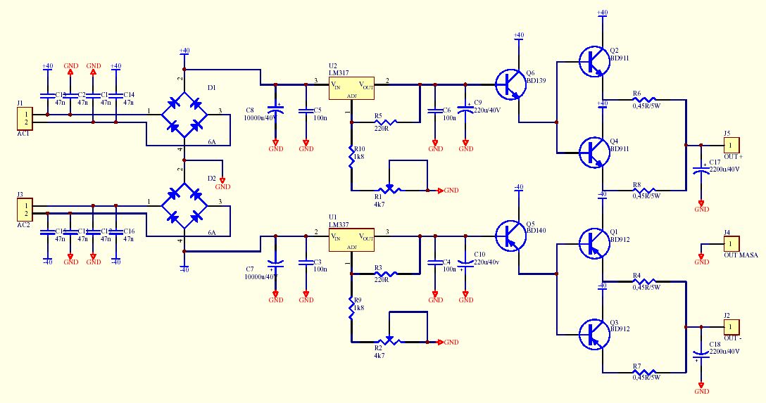

Ho cercato di mettere un CCS come da suggerimento di Giaime (in effetti Giaime suggeriva di metterlo al posto della resistenza R3)
ma sostiutuendo R3 (in realta' un trimmer per regolare la tensione di uscita ) con un CCS non sono riuscito ad implementare un trimmer per una regolazione fine dell'uscita .
Insomma mettendo un CCS come faccio poi a regolare in modo fine la tensione d'uscita?
Pre-phono su base TNT con BC550C...
Teoricamente non puoi, con questo tipo di circuito, senza rovinare tutto. E' lo zener che setta la tensione d'uscita: infatti questa è pari alla tensione di zener più circa 0.7V per la caduta base-emettitore del transistor ; )Insomma mettendo un CCS come faccio poi a regolare in modo fine la tensione d'uscita?

Togli R2 e R3!

Giaime, vabbè che less is better! ma non esageriamo.
R3 va tolta come suggerito già, questo non è un circuito dove porter regolare nulla...se vuoi la regolazione usa un LM317 al posto dello zener-CCS.
R2 invece la lascierei ma il gate lo collegherei sotto la resistenza cosi hai un'po di reazione locale e migliori il CCS a tensioni basse.
Assolutamente d'accordoR2 invece la lascierei ma il gate lo collegherei sotto la resistenza cosi hai un'po di reazione locale e migliori il CCS a tensioni basse.
Originally posted by marziom - 10/10/2007 : 14:46:53
Se è proprio necessaria la tensione d'uscita regolabile mantenendo questo circuito, si può sostituire lo zener con un riferimento di tensione regolabile, tipo TL431. Le prestazioni in alta frequenza saranno migliori con lo zener, però...
