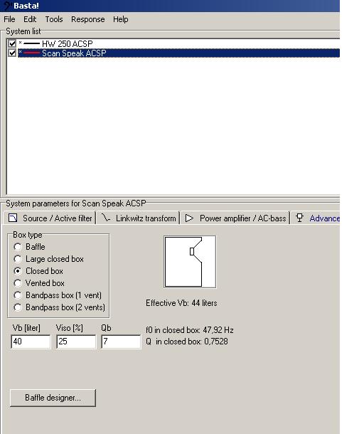

dufay
- Messaggi: 55
- Iscritto il: 01 set 2007, 23:37
Lo Scan l'ho inserito in una cassa di circa una sessantina di litri netti riempiti di assorbenti vari leggermente pressati.
Misurati i 20 hz stanno circa a -10 db sotto i 100 (34 hz di risonanza).
La membrana di carta /carbonio è la stessa degli apprezzati mid woofer usati anche da Wilson Audio per esempio.
Ha un grosso picco intorno ai 4000 hz e quindi il filtro per un due vie potrebbe risultare un pò complesso.
Costa (Madisound) 209,55 dollari...
Come suona in gamma media non saprei visto che l'ho tagliato sui 200/250.

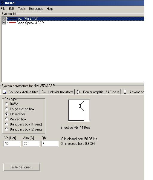

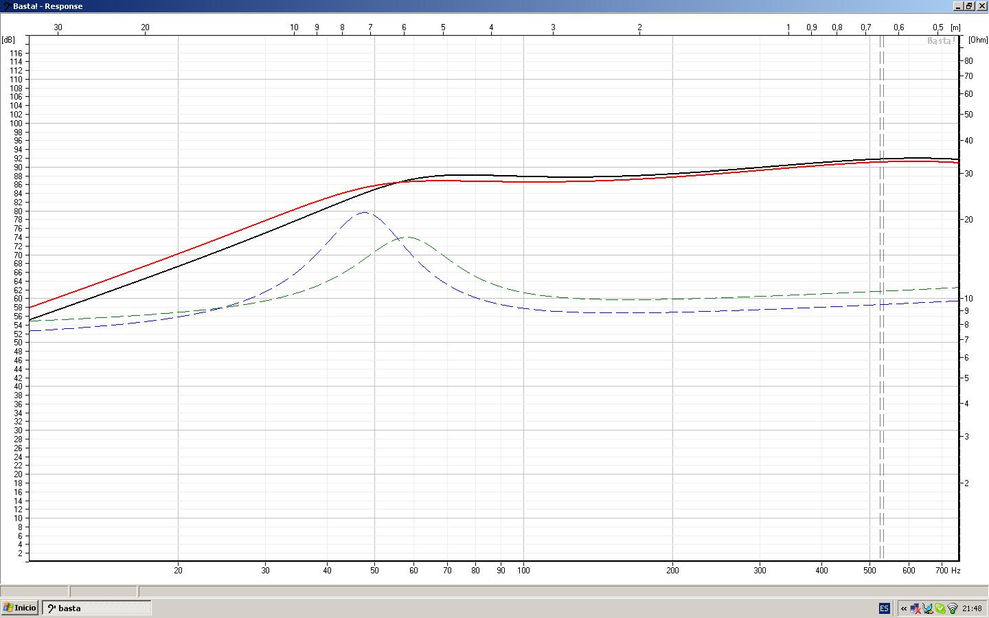

Ciao, lo Scan Speak, purtroppo, non e adatto a fare un due vie, già sullo stesso data sheet del fabbricante, lo si dichiara usabile fino ai 600 Hz.
Invece, ci sono il Dayton DC-250-8 ed il Pioneer W25GR31-51F.
Ambedue lavorano bene in volumi attorno ai 35 dm3, assobente solo su le pareti, Fc attorno ai 50Hz, Qtc più adatto ai valvolari, cono in carta, sospensione esterna in gomma. Il Pioneer, sulla carta sembra leggermente superiore, ma costa quasi il doppio. Del Dayton, invece ci sono i file txt di risposta ed impedenza, rilevati con Clio, che si possono importare nei software di simulazione.
