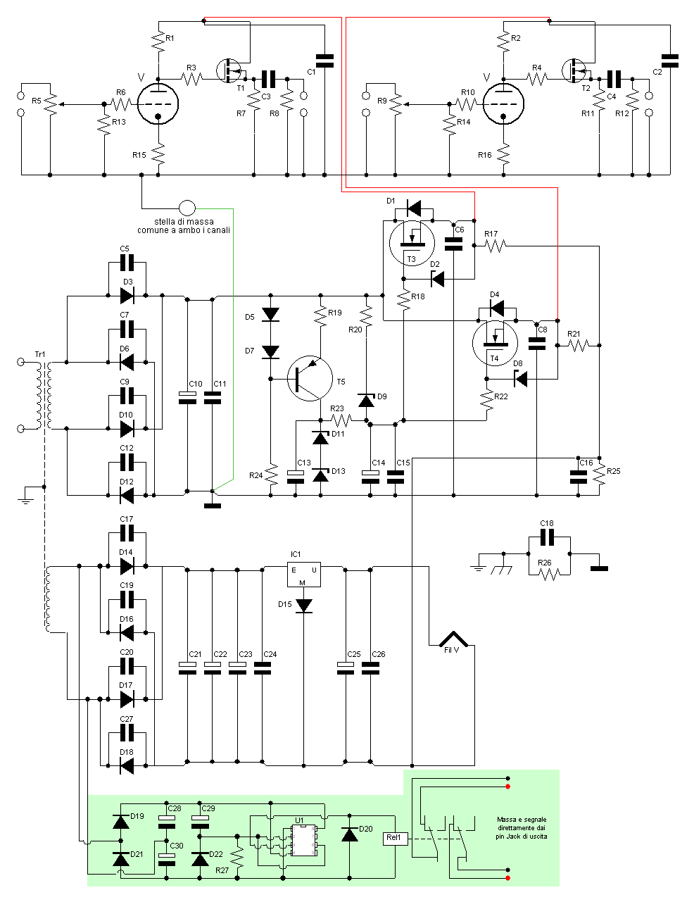

Scusate. Spero sia la volta buona.

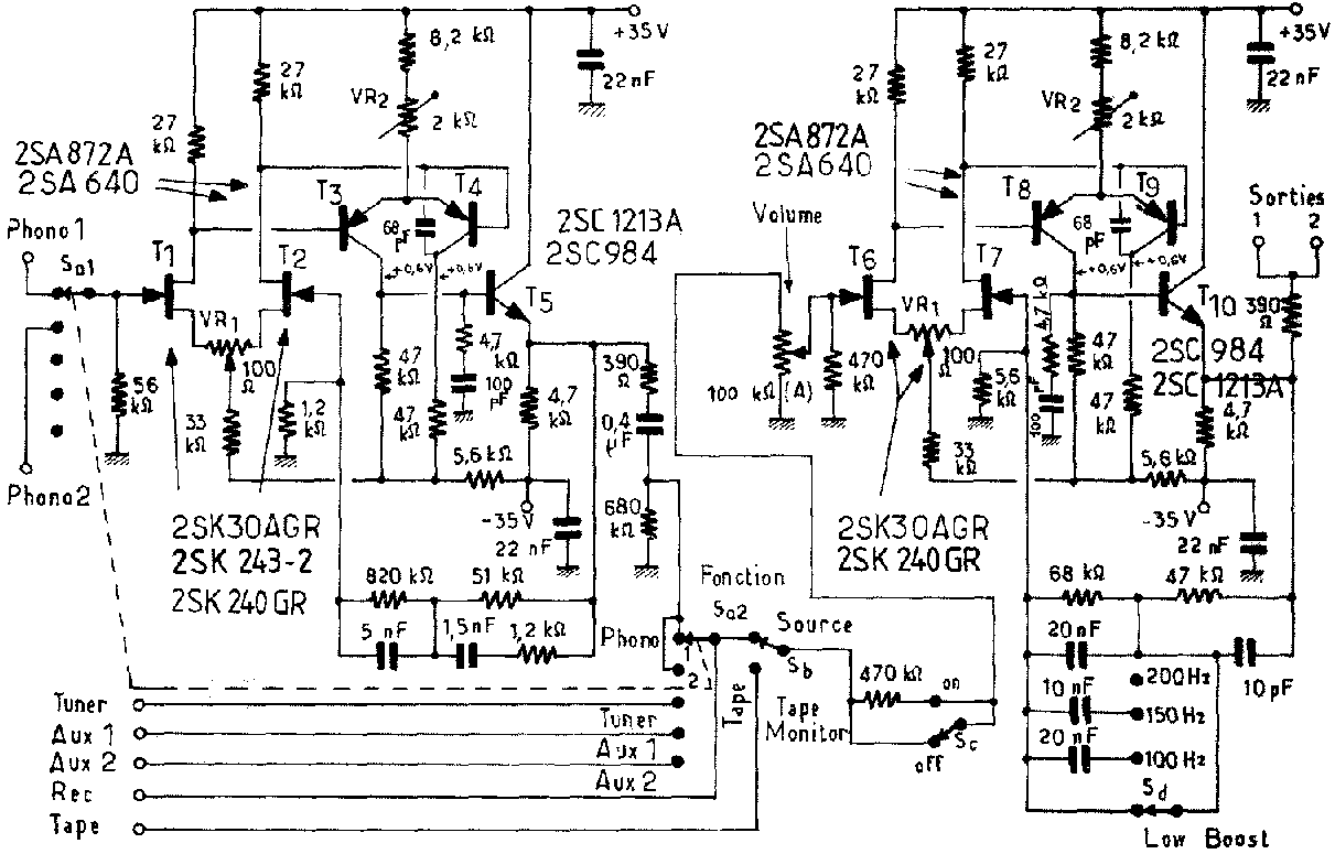

Uhm... potrei sbagliarmi, ma a occhio e croce, l'impedenza d'uscita non segue le "leggi" dell'inseguitore di emettitore/source?
Approssimativamente 1/gm mi pare, dove gm è la transconduttanza del transistor nell'intorno del punto di lavoro.
Originally posted by Giaime - 01/01/2007 :  14:38:11
Messaggi: 8091
Been thanked: 61 times
evilsmelling, scusa intendi sottioscrivere Rout=1/gm?
gianmaria, uno degli schemi che hai postato (quello con il BF245) è il cazzillo di Chiomenti, è un cascode, non un SRPP
