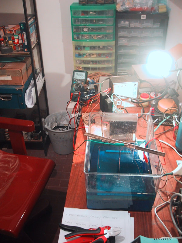

Ottimo theread, avevo provato anc'io a fare alcune ramature in
passato ottenendo risultati un po troppo deludenti ( forse perche'
avevo troppa fretta, altro che 5A/dm2, io ne utilizzavo almeno
6 volte tanto! ) .... riprovero' come consigliato qui

RE-EDIT:
Ho notato che sul fondo della bottiglia si sono sedimentate delle impurita'
di grosse dimensioni colore marrone-nerastro, probabilmente si tratta
di impurita' gia' presenti nel solfato di rame che ho acquistato
( chiaramente per uso agricolo! )
Ho ripiegato un po di carta assorbente ( rotoloni asciugatutto! ) a mo
di cono, l' ho adagiato nell' imbuto ed ho usato l' accrocchio come
rudimentale filtro, ha funzionato, niente piu' sedimenti, liquido di un bel
colore blu cristallino ed ovviamente carta asciugatutto ricoperta di
sedimenti.
