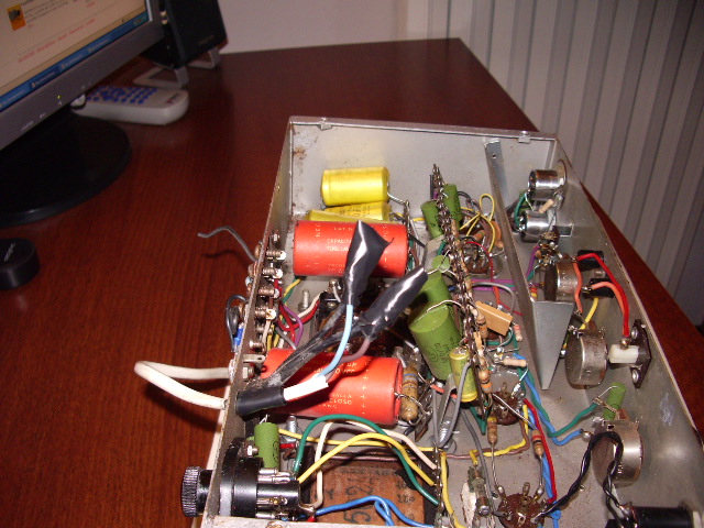

Questo è il clablaggio ultimato...
ciao a tutti da Giovanni

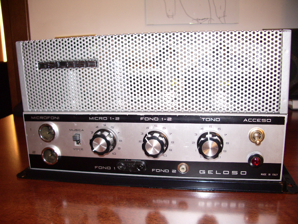

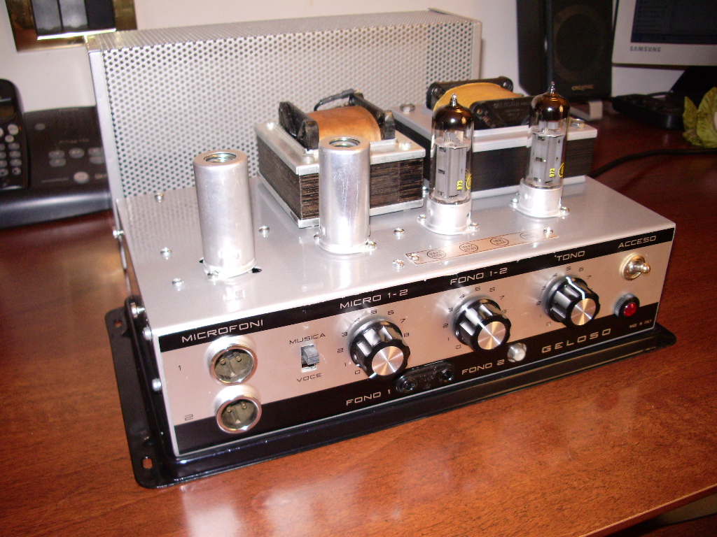

La fatica è finita.....
PRIMA:
DOPO :
Che dire...una bella sfida !!!!
che si è conclusa nel migliore dei modi, grazie anche a un personaggio conoscuto tramite ebay, il quale mi ha venduto il 5749 cioè il TU .Che C U L O !!! è nuovo, tanto che ho dovuto aprirlo io per la prima volta dalla sua confezzione originale Geloso... :D :D :D
Per il resto ho smontato tutto e sostituito la maggioranza dei componenti, o per usura o per la C A Z Z A T A che aveva fatto il vecchio propietario.
Avendone due identici, devo dire che questo, grazie alle resistenze "metalliche" e ai condensatori nuovi Philips, suona meglio ed è anche molto più silenzioso ( sopratutto quando è spento.. :D )
Una cosa mi rimane da dire: E vissero felici e contenti.....
Ciao a tutti da JOE
