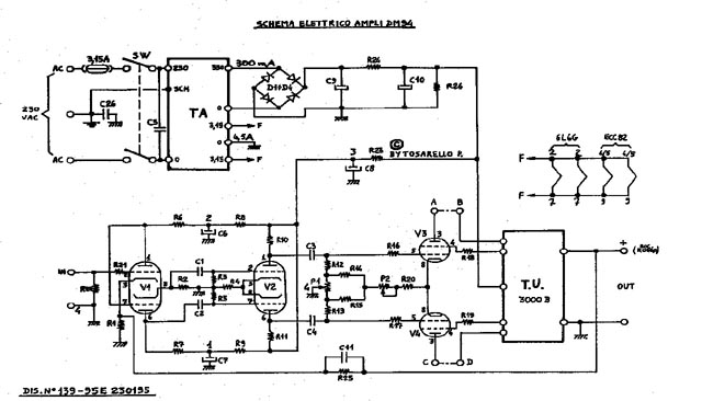

Ora mi piacerebbe poterli usare anche per questo schema PP con le 807 che dovrebbe arrivare intorno ai 15-16 watt se non ho capito male, perciò i TUU che da targa terrebbero i 10/15 watt dovrebbero reggere magari senza spingere il volume al massimo.
Ho fatto la prova con i trafo utilizzati al contrario ma fanno ca..re, ronzano e scaldano da paura. Perciò via con l'acquisto dei TA appena mi decido sul da farsi. I tubi me li hanno sdoganati oggi e sono sani e salvi nelle mie mani.
Cosa ne pensate di questo ampli? Vale la pena metterlo insieme? Con le stesse valvole posso realizzare qualcos'altro?
Ciao a tutti Mario
Messaggi: 12316
Has thanked: 141 times
Been thanked: 61 times
Re: SE con 1625
Mariolone ha scritto:Cosa ne pensate di questo ampli? Vale la pena metterlo insieme? Con le stesse valvole posso realizzare qualcos'altro?
è sostanzialmente il solito simil-Williamnson, il più classico dei classici.
Io ho (tra l'altro) una coppia di questi:
(con alcune modifiche mie). Alimentazione a parte, lo schema è praticamente identico a quello che hai postato.
http://www.audiofaidate.org/forum/viewt ... 12#p121612
http://www.audiofaidate.org/forum/viewt ... 00#p121500
http://www.audiofaidate.org/forum/viewt ... 118#p40118
http://www.audiofaidate.org/forum/viewt ... 298#p42298
Possono montare praticamente (quasi( tutti i tubi della famiglia delle 6L6, dalle 6L6GC alle KT88. Con gli zoccoli adatti, anche 807 e affini.
