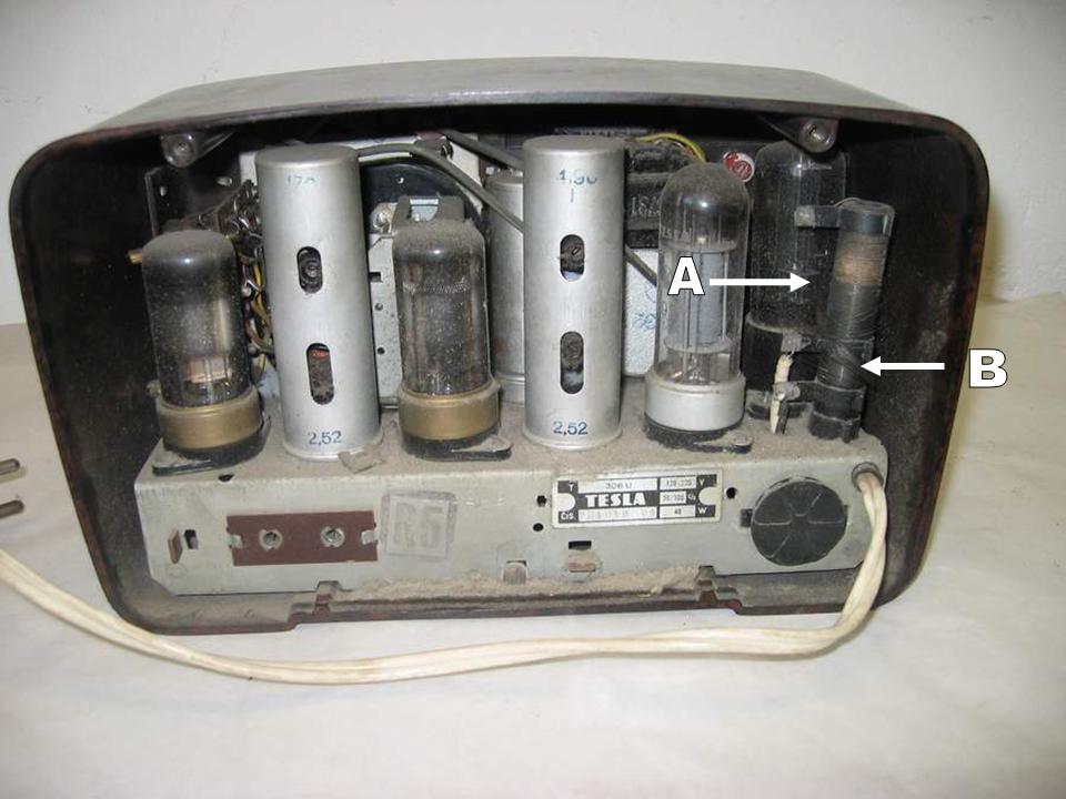

UN PICCOLO PROBLEMA:
aprendo la radio per pulirla e controllarla,ho notato che c' era del filo metallico molto sottile (tipo capello) sfilato da una probabile resistenza di potenza, difatti e collegata all' entrata della rete elettrica al selettore della tensione e poi va alla rettificatrice, ora vorrei chiedervi un parere, tanto per cominciare vorrei essere sincerato che sia proprio una resistenza, e poi il suo possibile ripristino o modifica...
sulla parte ancora in buono stato c' è una scritta: 200 5%, e misurando con il tester mi ha dato proprio 201 hom, ma la parte superiore essendo sfilata non so che valore abbia...
la parte A è quella sfilata
la parte B è quella intatta con sopra la scritta
grazie a tutti da Giovanni :D
Originariamente inviato da Arge - 02/07/2006 : 21:54:34
quello dovrebbe essere il cambiatensioni, è uguale a quello montato sulla mia DKE38, determina una caduta di tensione per poter usare l'apparecchio a 110 o 220 V
anche la serie dei filamenti dovrebbe essere dopo la resistenza di caduta dato che sono collegati direttamente alla rete

Hola Arge!
Io non mi sento di prendermi la responsabilità di dirti "mettici le mani in quella radio", poichè essendo un circuito NON GALVANICAMENTE ISOLATO dalla rete, è per definizio PERICOLOSO.
Quando l'avrai dotata di dovuto trasfo di isolamento (pochi euro su eBay o nei negozi di elettronica) riceverai tutto l'aiuto che vorranno darti i membri di questo forum.
niente da fare, ti serve proprio un trasfino di isolamento, ne va della
tua sicurezza! :o
e aggiungerei anche:
ovviamente non è stata accesa, anche perchè non ho visto in che stato è la parte elettrica sicuro al 100% che i soliti elettrolitici andranno cambiati!!!
prima o dopo del trasfo di isolamento ti serve anche un VARIAC,

Occhio caro Fabio che il Variac è un autotrasformatore e NON garantisce l'isolamento galvanico.
Al nostro amico serve un trasformatore di isolamento (ho corretto, perdonatemi :oops: )

Arge
Messaggi: 1007
Messaggio da Arge »
Ciao e grazie dei consigli !!!!,ma per ora sono in attesa di spedire l' altoparlane con la bobbina interrotta per la riparazione,dopo di che provvederò al restauro ( sono alle prese con il solito Geloso )
Comunque l' ho gia controllata e accesa, e ci deve essere un condensatore elettrolitico un po cotto, difgatti all' accensione le luci della scala parlanter si affievoliscono per poi ,passati 4/5 secondi, tornare alla piena luminosità, la radio funziona e anche bene,ma come detto ho dovuto abbandonare i lavori.
