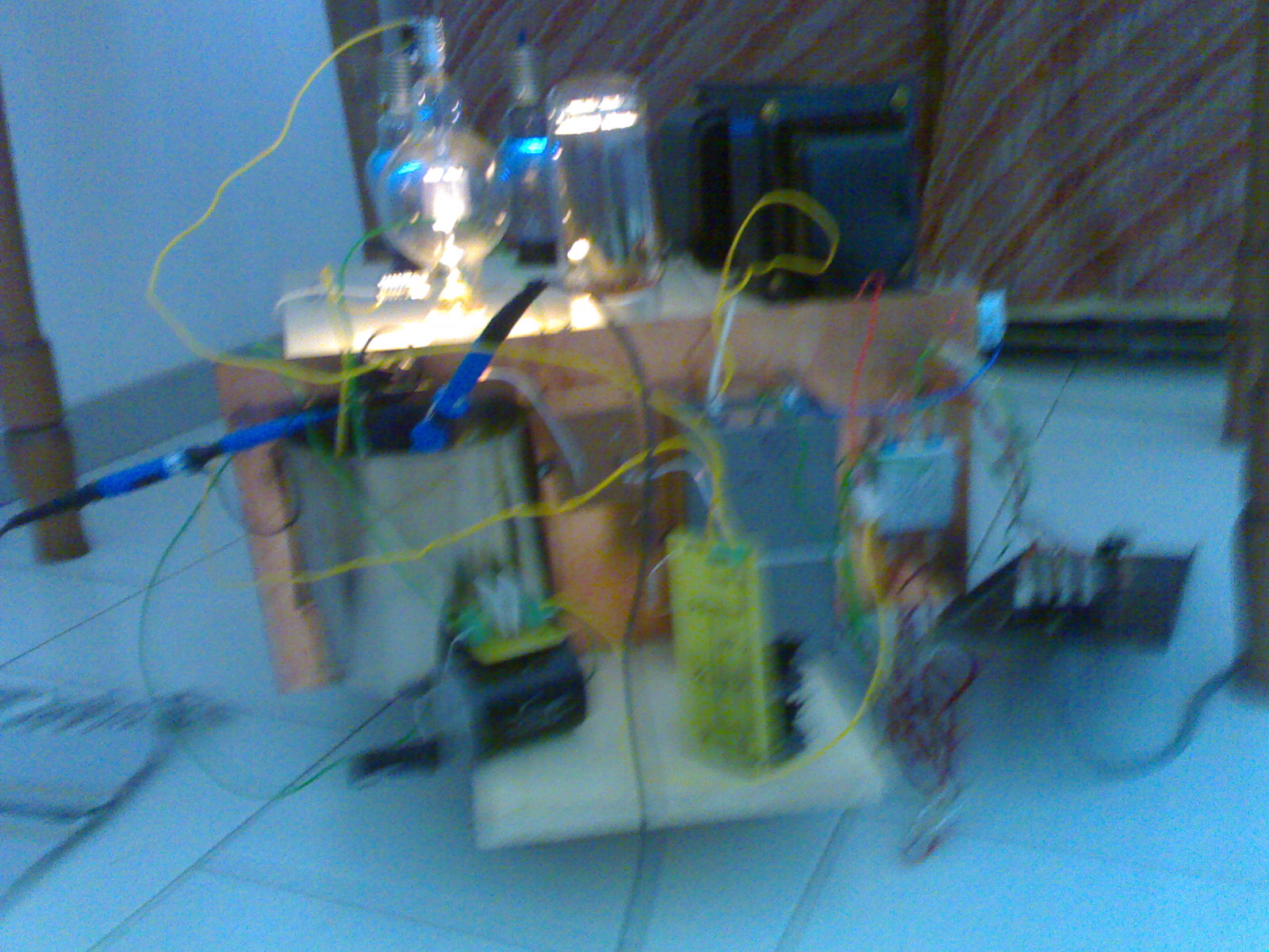

Inviato: 09 feb 2007, 05:08
da gluca

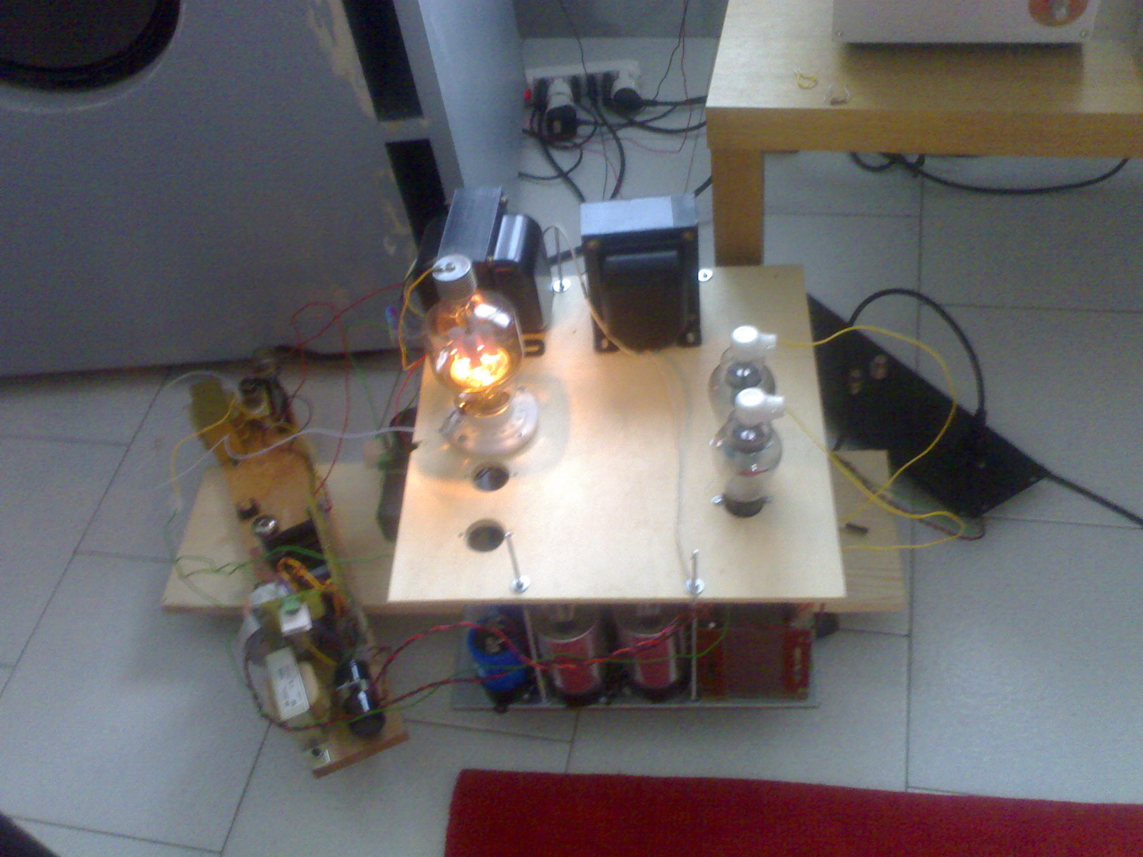

930V/-9V/22mA. 180H di carico.
C'è ancora molto da fare per trovare il punto di lavoro ottimale. Purtroppo le curve del datasheet sono poco utili in A1. Ho in mente anche un 750V/30mA sempre per una 20ina di watt di dissipazione dell'anodo ma con CCS questa volta: dovrebbe dissipare circa 7W che possono essere molti per un bacherozzo.
La placca diventa rossa solo sui 50W di dissipazione
Volevo solo mostrarvi il primissimo vagito. La strada è lunga.
BB. Bitches Brew.
Enjoy!

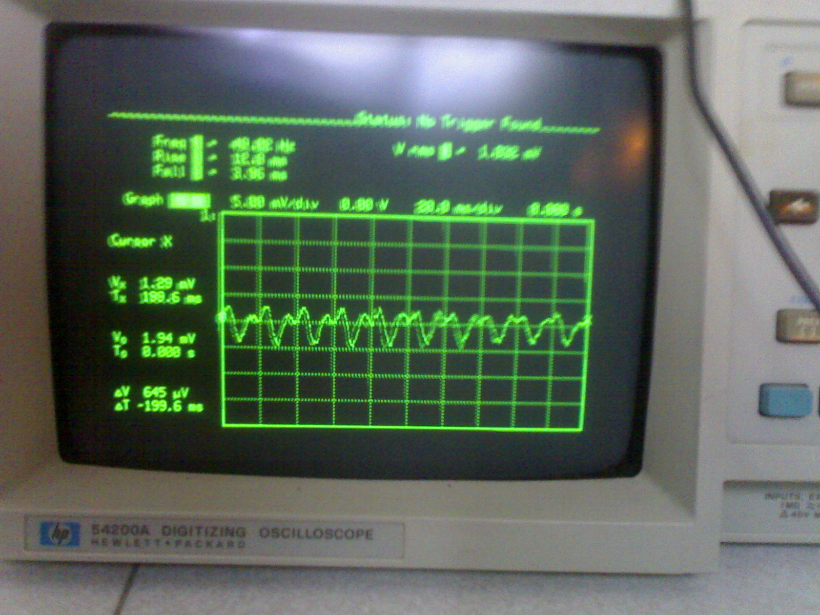

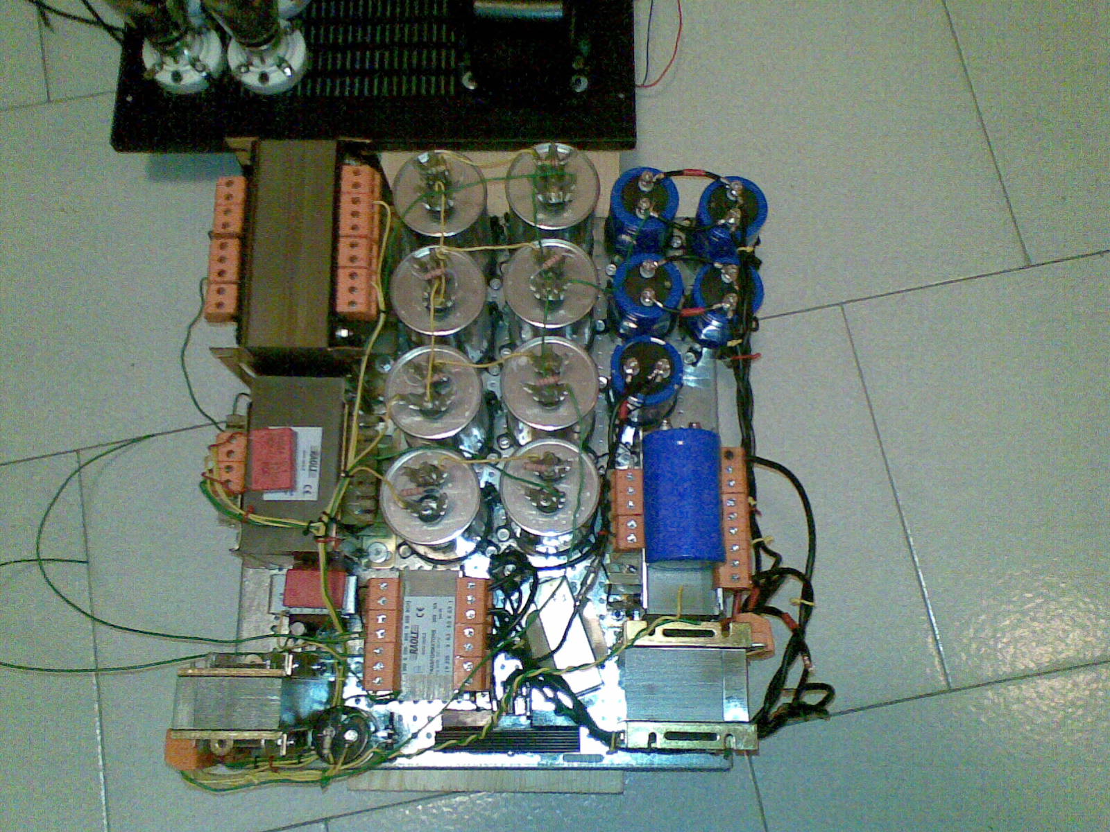

messo a punto un problemino della psu ... hemm ... succede ... ho messo il prototipo con la 100TH (perchè di questa si tratta) un pò all'oscillo.
hum residuo dell'alimentazione (vedi panthalassa) circa 2mv
hum dovuto al filamento in alternata (da mettere in DC nei prox giorni se Iddio vorrà) circa 7Vrms all'anodo ... :D che disastro :D
guadagno in tensione dello stadio circa 30 o qualcosina di più
credo che tiracchia un pò di griglia durante lo swing del segnale. devo vedere un pò meglio.
oh! ed uno dopo che ha visto ste ampolle come fa a tornare alle 6SN7 e compagnia? chissà chilossà come che suona.
enjoy!
gianniluca

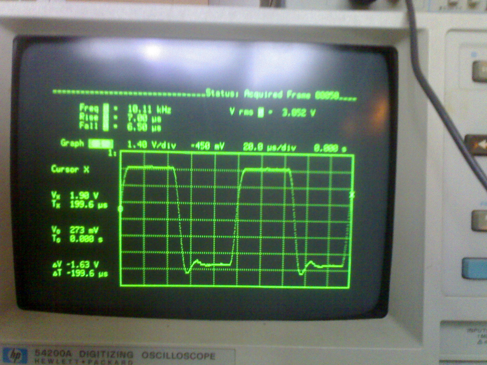

Inviato: 17 feb 2007, 23:33
da gluca

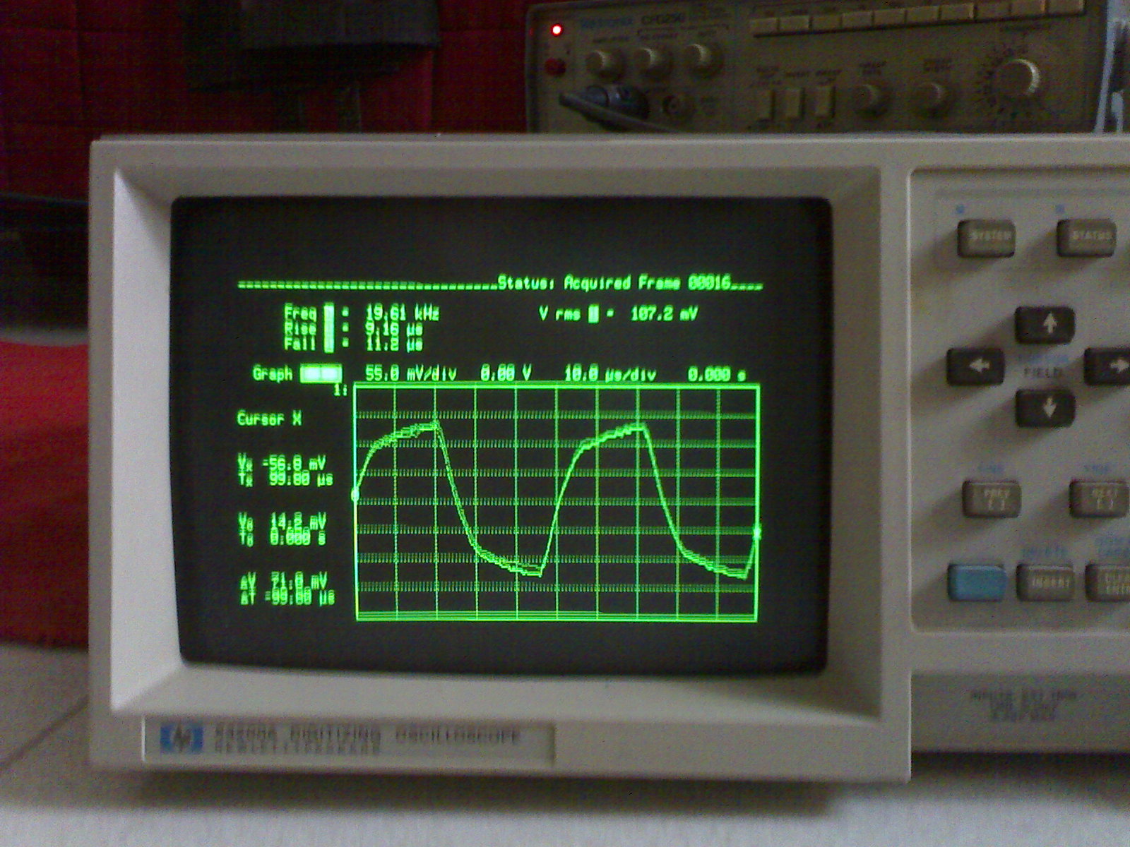

Ho installato l'autotrafo parafeed 2:1 a valle di 0.1uF di disacoppiamento (FKMS1 Wima) e messo in DC il filamento usando un LT1083 (ouch! quanto costa ... forse avrei dovuto pensare ad un alternativa con bacherozzi).
Ora la 100TH ha bias con pila -9V alla griglia e +2.5V dovuti al filamento in DC. E' caricata con un induttanza (ormai troppo sfruttata, ma nominale di 180H/20mA) e vede a valle 0.1uF e 600H del trafo.
Non c'è più hum sull'anodo, si è spostato il punto di bias di 2.5V che ha portato la corrente anodica a 38mA .. . praticamente il doppio di prima! Gosh! Da sistemare più in la dato che la induttanza di carico è gappata per soli 20mA :D .
Problemi:
1) Pick-up elettromagnetico dell'autotrafo ... parliamo di 150mV che andrebbero a finire nella griglia successiva. too bad :( devo sistemare le cose. Trallaltro un movimento accidentale del trafo di uscita di Panthalassa (toglievo un pò di polvere :D , il trafo non è fissato ma solo appoggiato sul prototipo) ha fatto scomparire quasi del tutto un ronzio che si sentiva nitido sulle trombe. Ed io che sono impazzito per una settimana (ed ho buttato anche la spugna alla fine) per trovare la fonte!! OH! Quanti fastidi questi tubi assetati di corrente.
2) La quadra a 10kHz ha un fronte di salita un pò troppo arrotondato per i miei gusti, mentre ad 1kHz è perfetta.
Devo vedere la banda passante. Magari domani.
Inviato: 18 feb 2007, 17:20
da gluca
Bad news ... la banda passante è ridicola. Una dozzina di db in meno a 20Hz e 20kHz. Non ho capito dov'è il problema.
UMPF.
Ho spento tutto e messo su un disco di Paolo Conte a volume non compatibile con un educato rapporto con il vicinato.
Il pick up elettromagnetico è flusso disperso del trasformatore principale. Pensavo fosse il toroidale di alimentazione del filamento dello 100TH. Invece no.

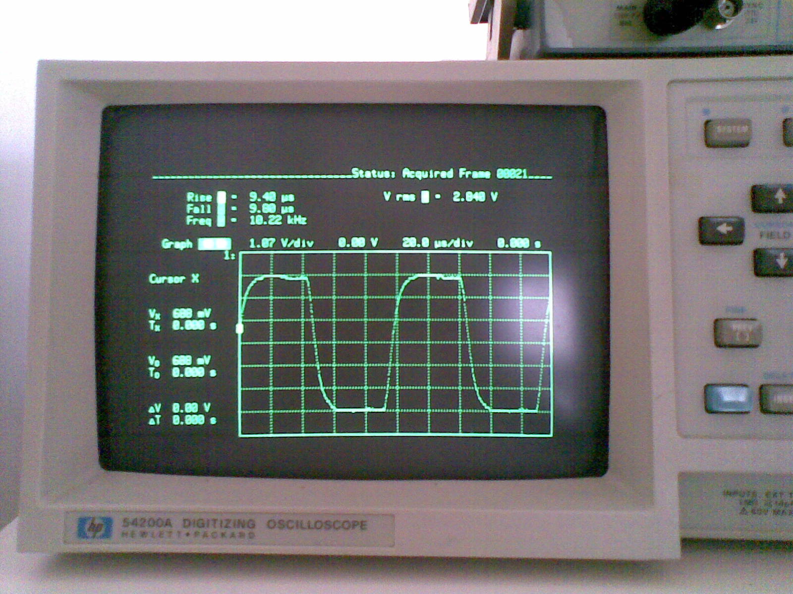

Inviato: 20 feb 2007, 06:10
da gluca
HOPE! HOPE! HOPE!

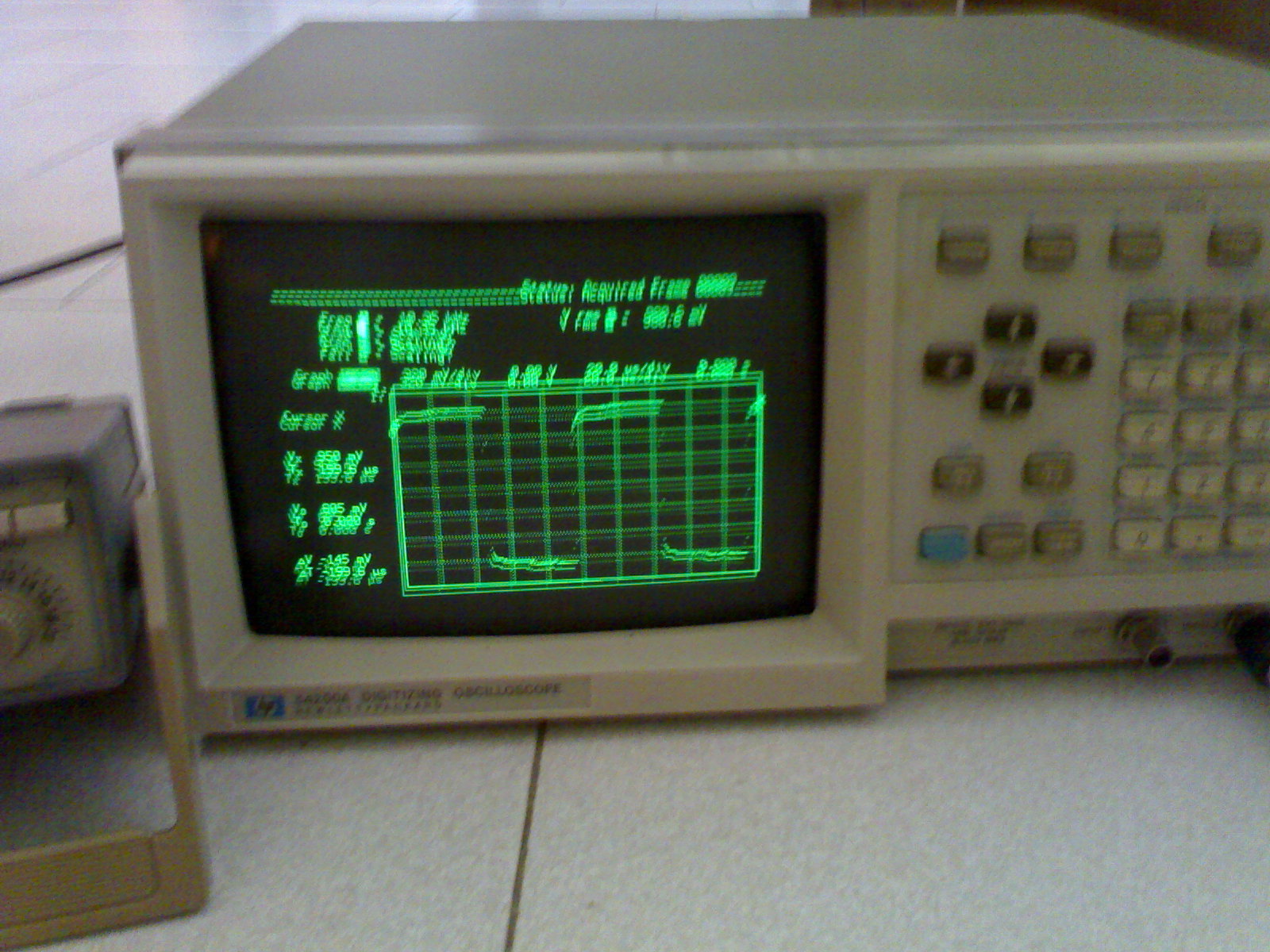

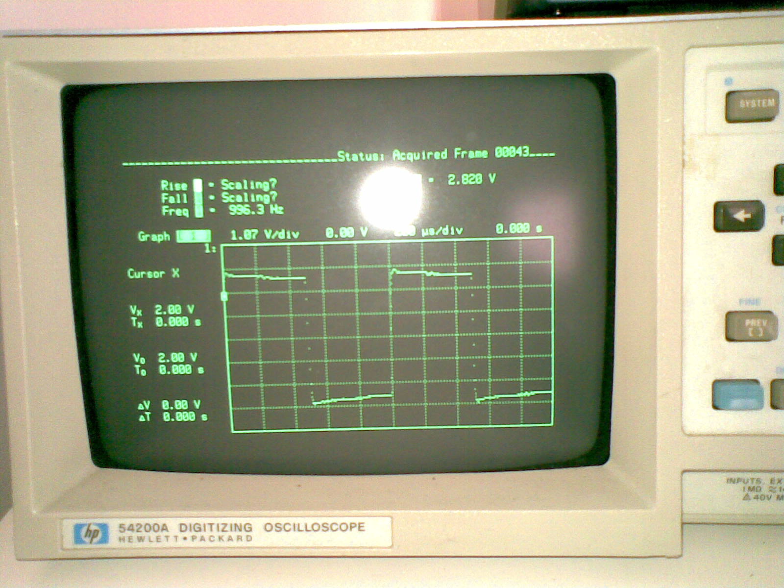

Dopo alcuni ragionamenti in rete l'inghippo è stato svelato. Io avevo assunto che la Rp della 100TH fosse 15K basandomi su info sparpagliate in rete, in effetti conti alla mano viene sui 18K. Il problema è che la impedenza di carico usata si è rilevata essere troppo piccola e la cella LCL (induttanza di carico, condensatore parafeed, induttanza trafo interstadio) non riusciva a recuperare il calo con la sua risonanza. Avevo anche dimensionato male il cap ... troppo piccolo. Il trafo interstadio tagliava poi le alte frequenze in combinazione con la Rp elevata. La distorsione ad occhio era feroce a basse freqs per il medesimo motivo. Ho chiesto troppo.
Ho provato con un CCS con uscita catodica. Il punto di lavoro della 100TH è ora
750V, 25mA, 3.6V
che lascia amplissimi margini di pilotaggio dello stadio finale sia come corrente che come voltaggio. Il guadagno in tensione è di 40x. 20x dopo l'interstadio 2:1
Onda quadra a 10KHz molto ben messa. Nella foto (come al solito non a fuoco) è di 13Vrms.
Ed ecco la banda passante con un punto a -3dB ad oltre 50kHz e sotto dovrebbe estendersi sino ad una decina di Hz ... una volta accordata la risonanza a circa 20Hz circa. Da curare.
Non ho ancora ascoltato la 100TH. Lo farò nei prossimi giorni se Iddio vorrà e se non rimango fulminato.
Enjoy!

Ecco un altro pò di numeri su questo driver
Con 2uF la risonanza si è spostata in basso ed ora siamo sui +/- 0.2dB su tutta la banda 20Hz-20kHz. Non ho notato instabilità a bassa freq ... in effetti il punto a -3dB è ben al di sotto di 10Hz.
La 100TH clippa con 8Vpp in ingresso (2.8 Vrms) che dovrebbe essere con corrente di griglia già da un pò e da 60Vrms in uscita dal trafo 2:1. Mi aspettavo un pò meno dato la max B+ di 900V o poco più.
L'impedenza di uscita a valle del trafo è di 1.5K che equivalgono a 6K al catodo del CCS. Spero che abbia un bel pò di forza per guidare la finale "con abbondante margine" qualunque cosa voglia dire.

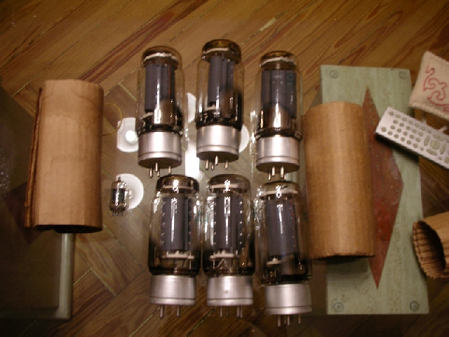

Inviato: 24 feb 2007, 07:45
da gluca

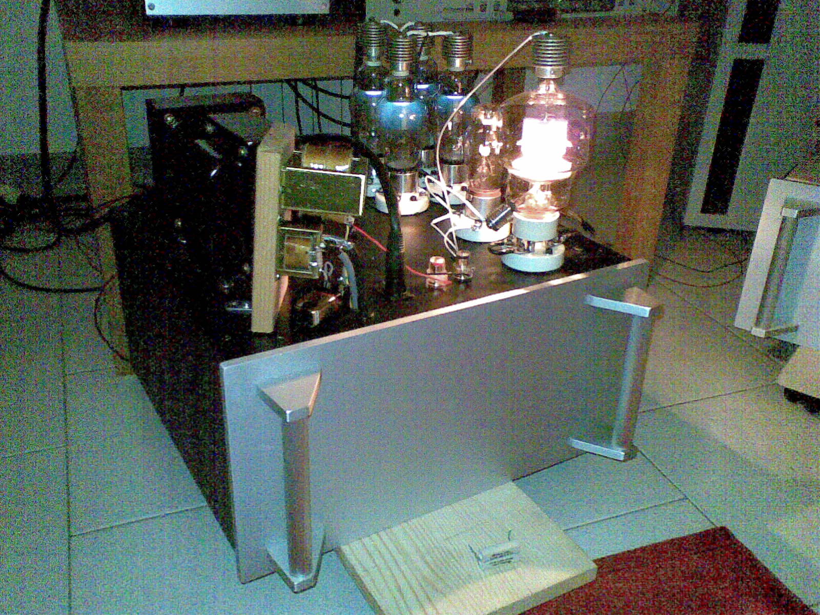

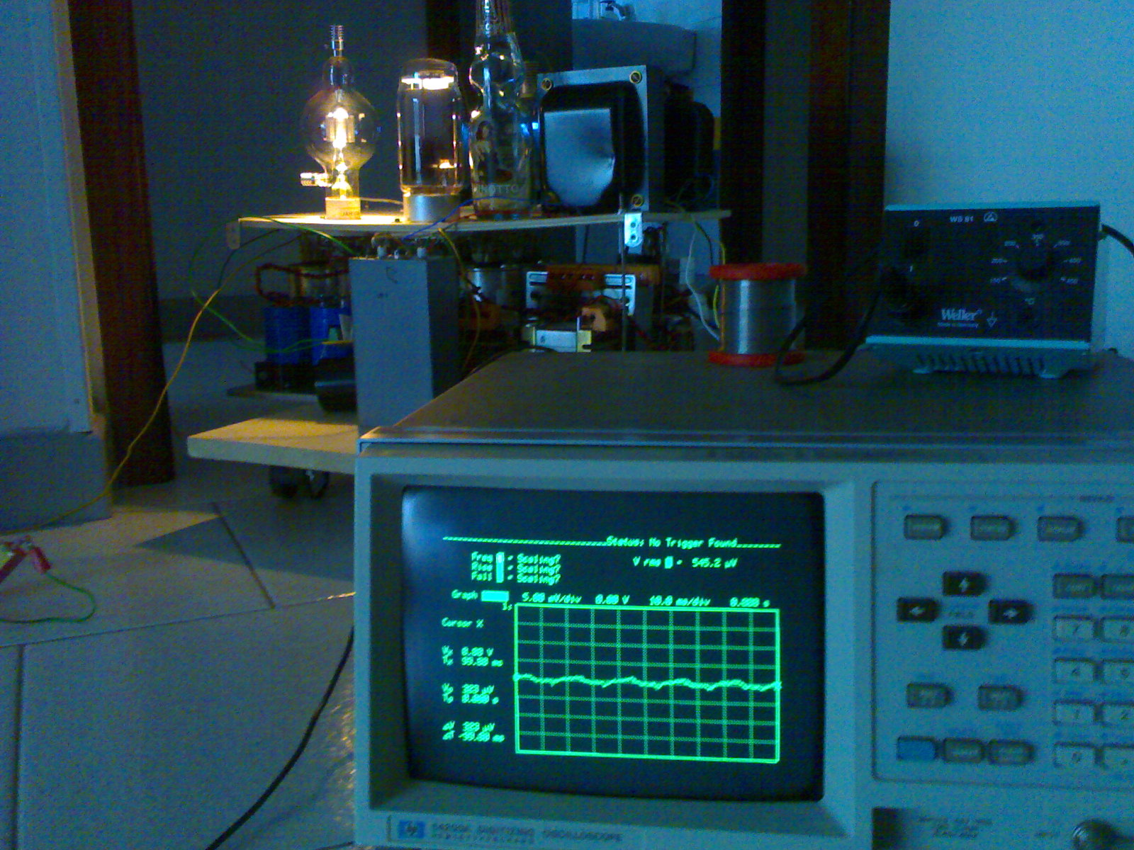

Inviato: 25 feb 2007, 22:31
da gluca

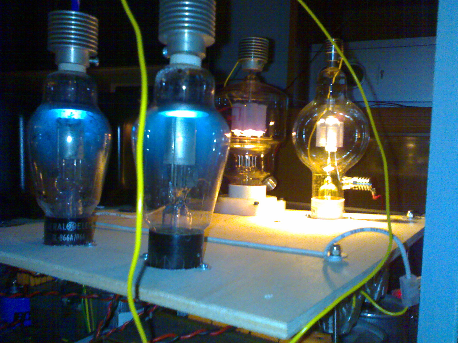

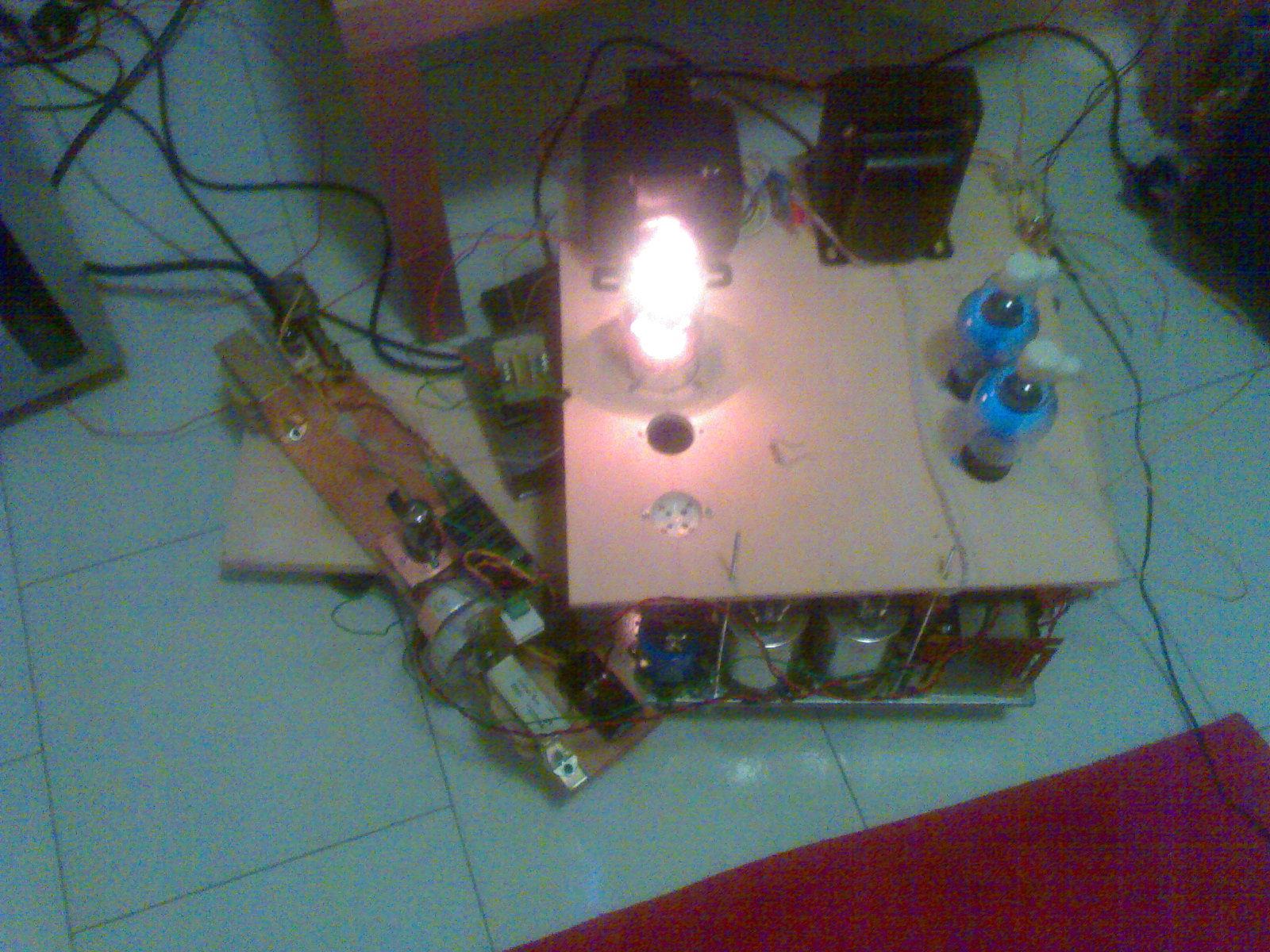

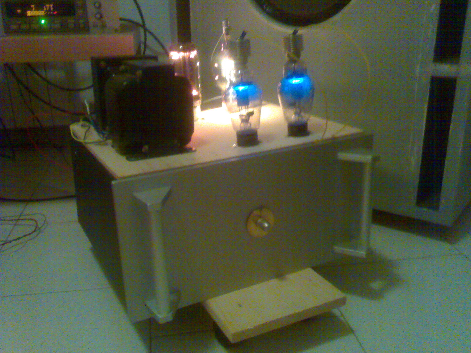

Ho trapiantato il driver con 100TH sullo stadio finale del mio amp (panthalassa) bypassando tutta l'elettronica "superflua" di questo.
Terrore ... vi lascio la foto tremolante che ho scattato con mano inferma dato che temevo esplodesse tutto compreso il bacherozzo di carico che è ancorato ad un dissipatore palesemente sottodimensionato. Tutto OK cmq. Nei prossimi giorni metto ordine tra i fili volanti e stampo un pò di basette dei circuiti ausiliari.
Ho ascoltato solo per pochi minuti sparpagliati con pause tra l'uno e l'altro. Attacando l'amp direttamente al driver dei medi (e tromba). Un test acido. Un pò di pezzi "campione". Si sente il driver. Si sente. Lo sento meno colorato del precedente. C'è un difetto ... un ronzio percettibile dovuto al pick-up elettromagnetico del trafo di ingresso non schermato. Parlo di circa 40Vrms alla griglia della finale come dicevo più su. Si sente nelle trombe se non c'è musica. OUCH! Questa alta sensibilità ... avevano ragione Roberto Nullo e MarioValvola ... sono dolori. Sto cercando un foglio di mumetal per farmi da me uno schermo.
Mi diverto come un grillo. :D :D
Inviato: 09 mar 2007, 02:21
da gluca

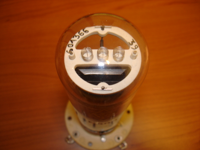

E continuo a divertirmi come un grillo. Ormai il trapianto ha attecchito. La 100TH guida lo stadio finale di 813 in parafeed.
Non credo che userò la 833A per il momento ... ma la foto è venuta curiosa e simpatica. Un pò demoniaca forse ...

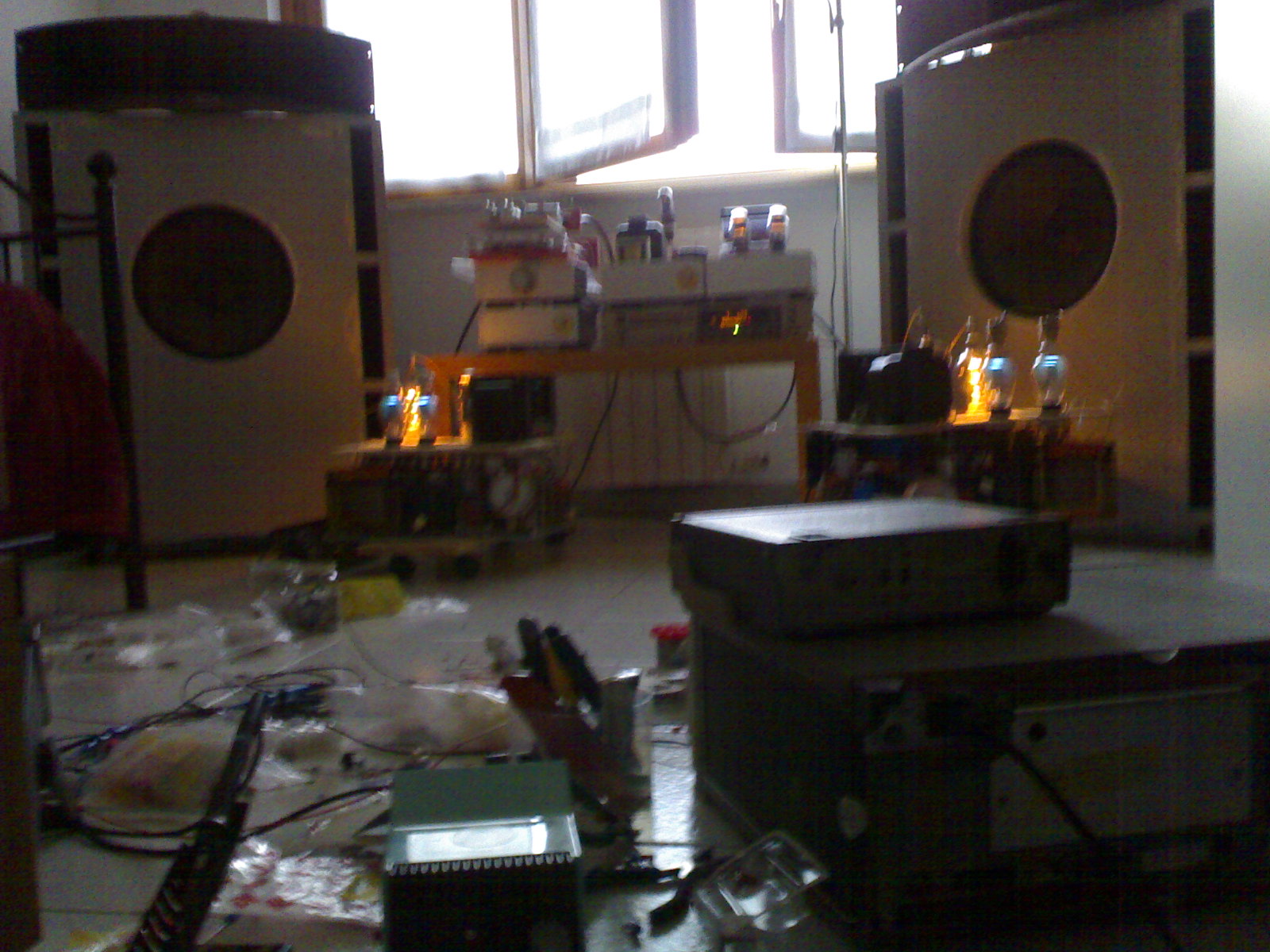

Inviato: 15 apr 2007, 21:12
da gluca

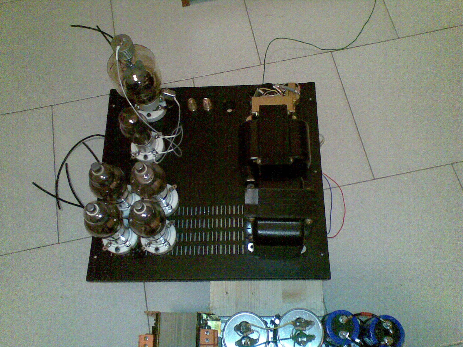

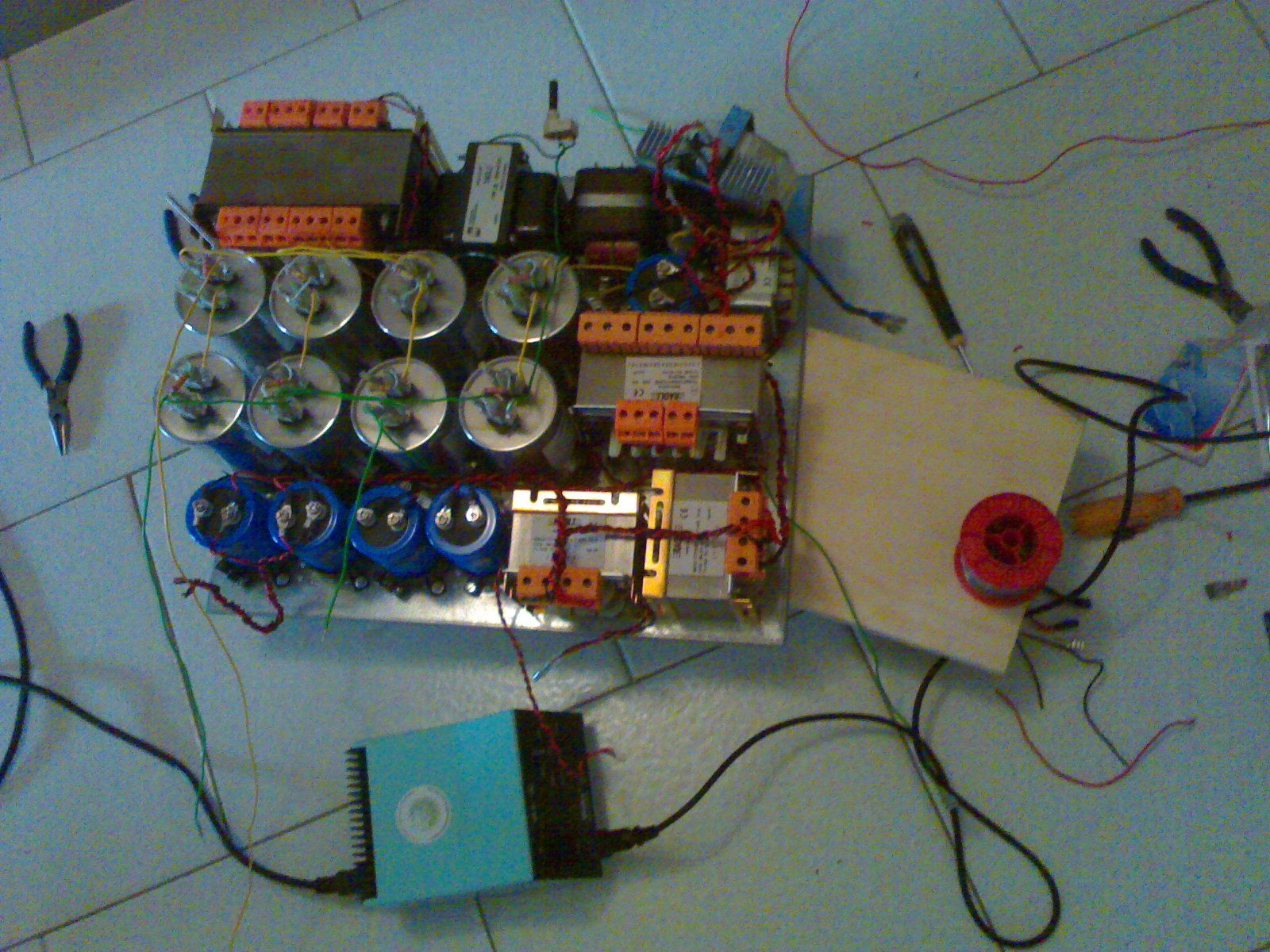

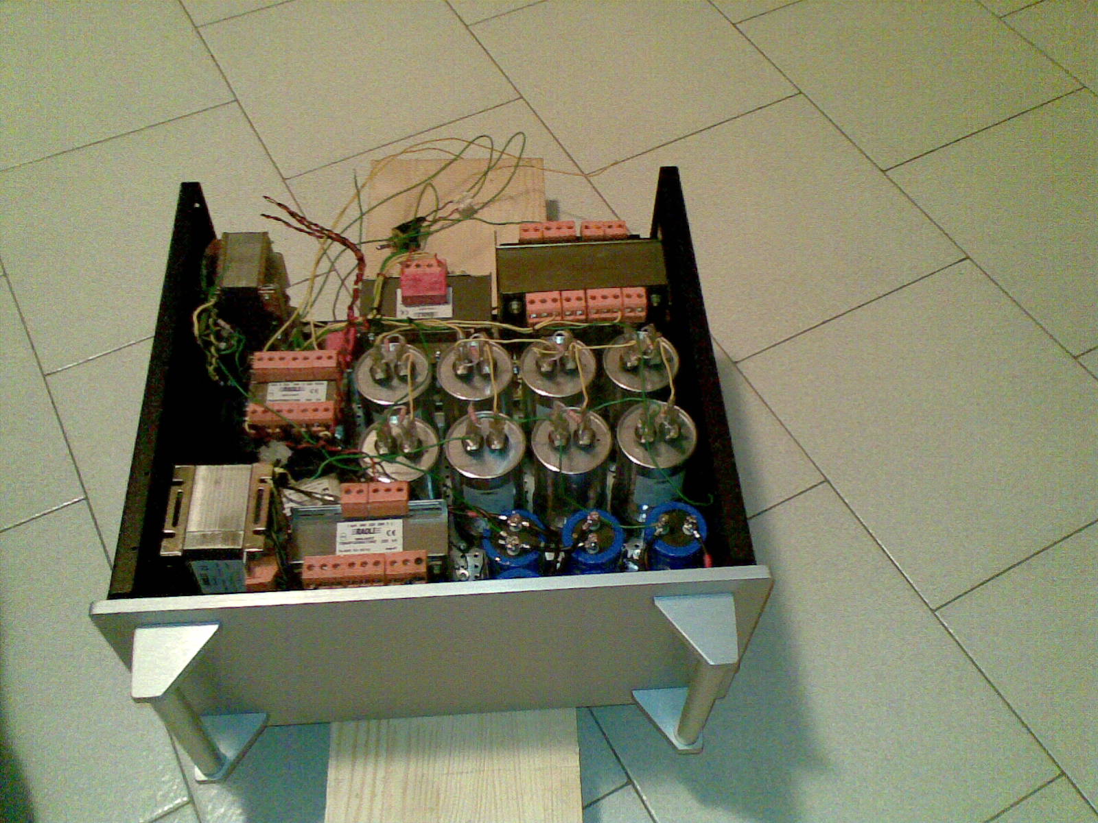

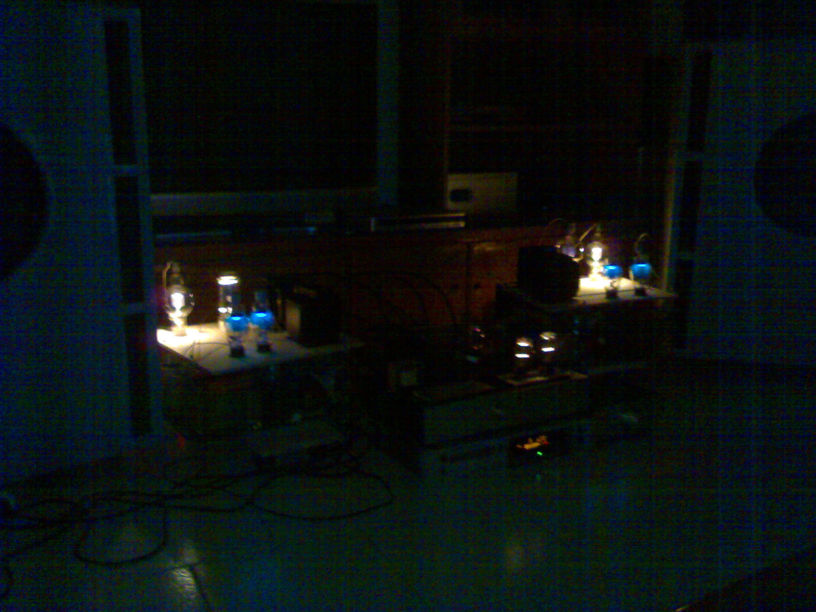

Sono passati Mauro (MBaudino), Tiziano (MRTTG) ed Andrea (Natali) a trovarmi. Un pranzo frugale con poco vino e con quello che è rimasto nel frigo. Molte piacevoli chiacchere, qualche contrattempo e due EIMAC calde calde.
Al driver con la 100TH (ora con bias a LED) sono riuscito ad aggiungere tra ieri ed oggi la 304TL. Bias automatico a 800V/-50V/100mA. 10K all'uscita. Pochisssime misure, quasi nessuna. Nei prossimi giorni dovrei riuscire a dare il bias fisso con pile :D ... losso-losso molto poco ortodosso.
Come suona? Booh!? Chiedetelo a loro. Io intanto mi sono divertito a metterlo insieme. Considero già una fortuna che non sia esploso tutto vorticandomi a gambe all'aria.
ENJOY!
Inviato: 15 apr 2007, 21:41
da MBaudino
Devo ammettere che il blu delle raddrizzatrici al mercurio, il luminosissimo filamento scoperto della 100TH ed il colore caldo della 304TL formano un insieme di rara bellezza visiva. Indubbiamente un mix visivamente di grandissimo impatto e calore.

E ditelo che non vi piace che mica mi offendo :D . Dopo 8 ore le placche delle 304TL sono molto più rosse, mi sembra anche più godibile come suono.

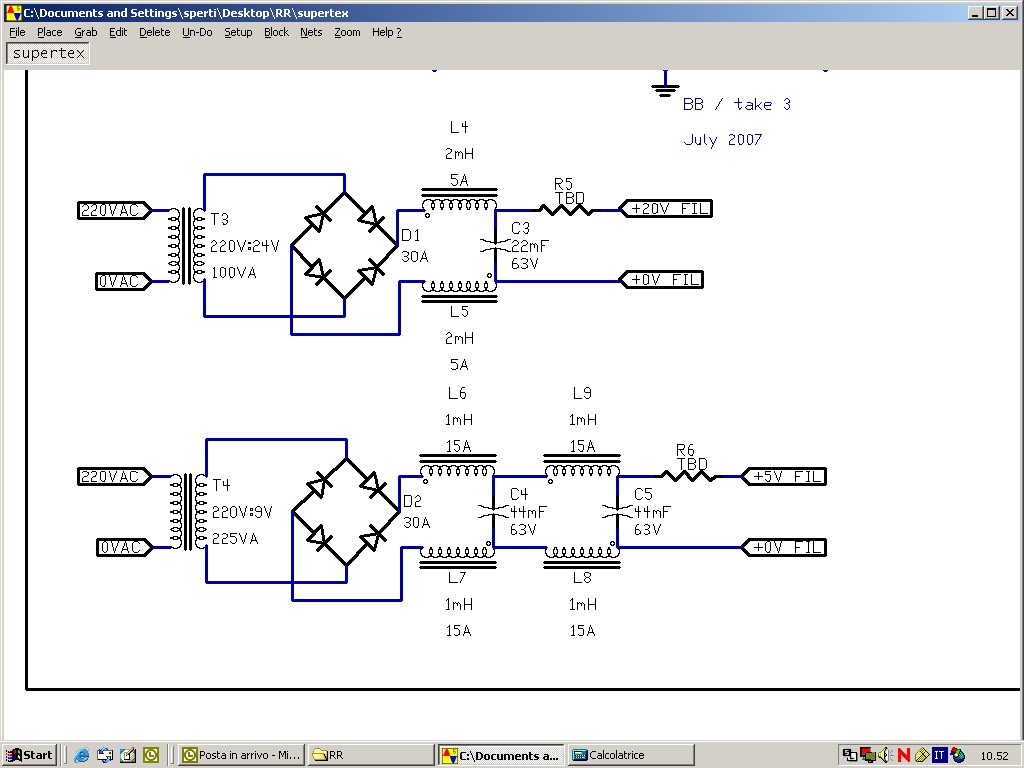

Inviato: 02 mag 2007, 17:01
da gluca

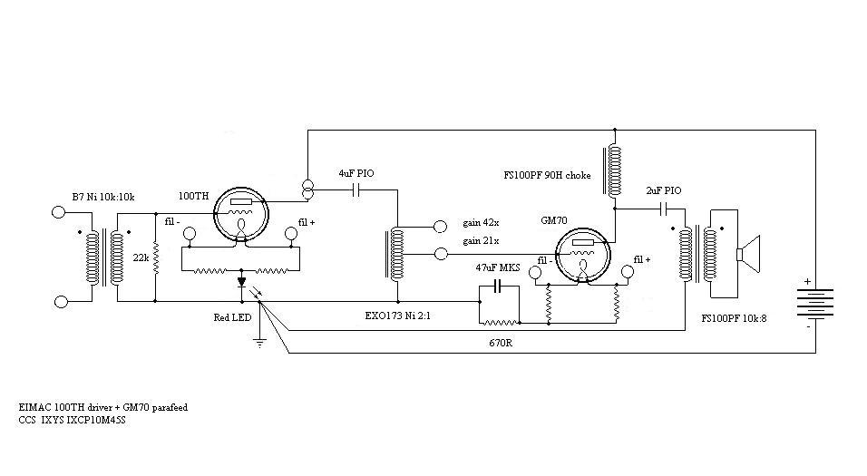

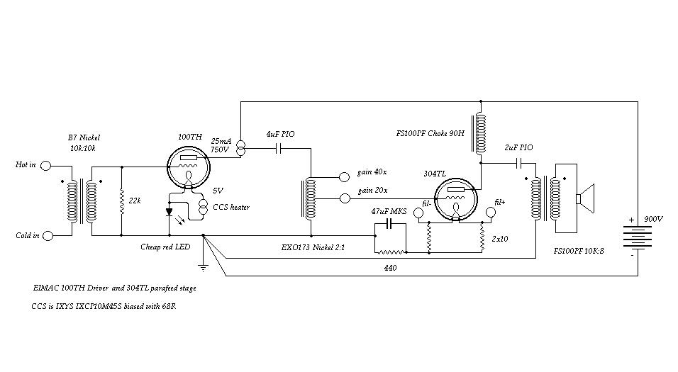

Ecco lo schema dell'amp come gira ora. 100mA attraverso la 304TL. La 100TH è accesa con LC e regolatore LT1083. CLCLC per la 304TL.

Intanto ho aggiornato lo schema del mio amp (aveva un errore il precedente)

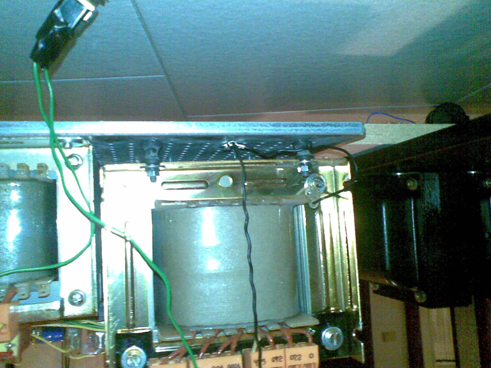

Inviato: 07 mag 2007, 17:14
da gluca
ronzio
Si è diminuito molto su BB, si sente ancora nelle trombe ma è molto sopportabile, quasi nella norma. Dovrei farci altre misure e capire dove viene iniettato. E' cmq a 50HZ (ad orecchio). La cosa strana è che molto avvertibile ad amp freddo e diminuisce con il tempo man-mano che si scalda. Non so perchè.
Rimane fastidioso sul canale PANTHALASSA con la 813 dato che ho il trafo di ingresso appoggiato bellamente tra influssi magnetici :D

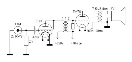

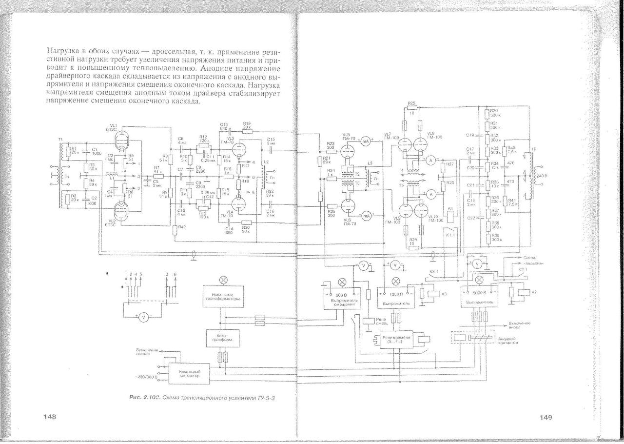

Posto lo schema di un ampli di trasmissione che utilizza GM70, GM100 e 6P3S (che dovrebbero essere equivalenti alle 6L6). So che non c'entra nulla, ma mi sembra inutile aprire un thread apposito.
In realtà mi piacerebbe molto vedere dal vivo una GM100: non è che qualcuno ne ha una da mostrare?
Comunque c'e' anche chi cerca valvole simili per usarle come lampade da comodino.... :D
Ciao Andrea
Inviato: 07 mag 2007, 22:45
da mrttg
Ciao Andrea... non è che stai pubblicando dei segreti militari e l' SVR ti arresta :D
Inviato: 08 mag 2007, 06:08
da Teslacoil
Hola All!
Che significa "ampli da trasmissione"????
A me questa circuiteria sembra un amplificatore BF, forse per modulazione
AM di placca ma sempre e comunque BF!
Tentare di far passare un segnale RF dalle bobine secondarie dei trasfi
di filamento (neanche un bypass, ahh, questi russi!!!) mi sembra una cosa
decisamente impossibile, fermo restando che anche per uso BF un
bypassino NON ci sarebbe stato poi cosi' male! ; )

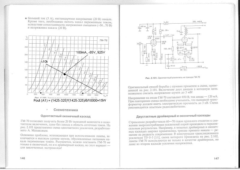

sarebbero 15W in classe A1 con questo bias
mi pare molto lineare come swing.
il driver ha guadagno 20x (con il trafo step down) quindi con 3Vrms all'ingresso ottengo 60Vrms alla griglia della GM70 e cioè 170Vpp che bastano esatti esatti per il bias a -85V. dato che non mi serve tutta s'ta potenza terrei il trafo in step-down.
che ne dite?

da gluca
OH! Dopo vi do i dettagli, per il momento vi dico che a sinistra gira l'amp con la 100TH come driver ed una GM70 come finale. Bias a 100mA/-68V/800V con 10K sopra.
Che fatica. Che sudata. E' dalle dieci di questa mattina che armeggio. C'è ne traccia sul pavimento.

Ciao Gluca, anche la mano trema! Ma l'aggeggio come suona?
Inviato: 11 giu 2007, 14:11
da gluca
E' il telefonino, sono abituato alla reflex. No scusate, questo è un altro 3D :)
E passate che ve lo faccio sentire. Non portate il tipolo :)

Un pò di misure fatte sulla versione con GM70 (che ho deciso è quella che tengo).
Il guadagno dei vari stadi è
43x dopo la 100TH
0.5x dopo lo autotrafo interstadio ed alla griglia della GM70
5.6x all'anodo della GM70
1/35 a valle del trafo di uscita 10K:8
con circa 1.5Vrms all'ingresso si hanno 3.5W all'uscita. Clippa il driver per l'alimentazione del CCS che è a soli -100VDC (poco più) dalla B+. C'è molto margine di manovra qui.
Usando lo autotrafo interstadio come 1:1 (che diventa in pratica una induttanza di griglia) la potenza sale (sulla carta dato che non ho provato) 7W prima di entrare in A2.
Avessi configurato il trafo di uscita come 5K:8 (anzi 10K:16), come usuale sulla GM70, la potenza sarebbe stata molto maggiore e rasenterebbe i 30W in A1. Inutile dire che ascolto con i mW normalmente.
Faro un pò di prove con interstadio 1:1 ed eventualmente con carico di 5K.
Nella versione finale con bias fisso punterò a tenere il trafo 2:1 interstadio, 10K di carico per una dozzina di W in A1.
La banda passante è -0.5dB a 20Hz e -3.5dB a 20kHz su carico reale (driver medi+ tweeter). Migliore di poco su 8ohm resistivi. a 20kHz si perdono 1.5dB già alla griglia della GM70. Poi proverò il solo trafo di uscita. Non eccellente come risultato ma appena sufficiente (anzi 0.5 db sotto).
Ecco la quadra (su carico reale) ad 1 kHz
ed eccola a 20kHz
Il rumore residuo con ingresso cortocircuitato è sotto i 2mVrms.
Tant'è. Quest'è.

La quadra 20kHz così com'è non mi piace, non che sia male anche considerando che il carico era il driver+tweeter e non una R. Io temo che sia il CCS+interstadio+griglia GM70 a tagliare le frequenze alte. Verificherò in questi giorni.
Per il momento ho drasticamente ridotto i ronzii, di fatto udibile solo molto in prossimità del tweeter.

Ecco uno schema preliminare e senza alcuni valori.
Pensate che queste siano veramente in rame? A me non sembra affatto
GM70
Inviato: 21 giu 2007, 16:44
da MBaudino
La placca è metallica. Non mi risulta che siano state fatte placche in nichel. Quindi non può che essere rame ( passaggio logico ardito).
Gli anodi in rame si presentano neri, presumo per una finitura microdendritica (tipo frattali a livello microscopici) che potrebbe avere lo scopo di aumentare la superficie di scambio termico (altro passaggio logico ardito)

QUESTE sono in grafite (come le mie). In effetti l'anodo sembra diverso dalle precedenti.

Dovrei aver pagato le mie sei intorno ai 35-38 euro ciascuna (non ricordo bene) escluse le spese postali (mi pare 10 dollari per spedizione via corriere interna alla Russia). Il venditore non le spediva all'estero, cosi' ora sto aspettando...(ma forse a breve dovrebbero arrivare). Quindi il prezzo non sembra male.
Comunque sembrerebbero in rame (si direbbe dalla fessura verticale).
Grafite: http://istok2.com/photo/1375.jpg
Rame: http://istok2.com/photo/2953.jpg
C'e' anche una versione rarissima in qualche metallo strano (http://istok2.com/photo/2953.jpg ) ma sembra che sia una schifezza

Ho rifatto un pò di misure. Non so perchè ma mi è già successo che le cose migliorassero con il tempo senza toccare nulla. Ora la banda passante mi viene
-2.40dB@10hZ
-0.95dB@20hZ
-1.25dB@20kHz
-6.75dB@50kHz
E' migliorata anche la risposta a 1kHz e 20kHz di conseguenza. Quasi tutta la perdita a 20kHz è nel trafo di uscita.
Tutto ciò salvo errori ed omissioni.

Ho smantellato la versione con 304TL e sto mettendo insieme i cocci per fare 100TH+GM70.
Un anteprima delle alimentazioni (B+ e filamenti). Tutti i fil sono in DC ed ad ingresso induttivo, mi rimane la possibilità di aggiungere nuovamente i regolatori che ho tolto tempo fa.
Inviato: 21 lug 2007, 18:56
da gluca
Ecco i filamenti alimentati. LCLC per la 100TH che da un ripple residuo di <1mVrms sul catodo. LC per la GM70 per 180mVrms residui. Non ci dovrebbero essere problemi una volta aggiunto il classico pot. Vorrei evitare i regolatori di corrente dato che c'è già un bel pò di calore sparpagliato.

Ancora un pò di misure a futura memoria con la sola GM70 collegata all'uscita.
Il ripple sulla B+ è di 110mVrms (sempre LCLC). All'uscita del trafo 10K:8 ci sono 500uVrms di rumore residuo.
OH! Trovate l'intruso e ditemi cosa è.

Ed ecco la quadra a 10kHz: bella pulita
Per il momento ho lasciato la GM70 in grafite mentre sull'altro canale ho installato una GM70 in rame. Devo dire che la differenze è palpabile e quanto letto in giro è vero: meglio con la placca in rame. Fa una curiosa luce tendente al ... color rame (guarda un pò).
Ce le ha procurate anche questa volta Natali (anzi il suocero). Thanks.
Inviato: 22 lug 2007, 22:17
da Natali
Dalla Russia con amore!
Ecco le sei valvole di Gluca, Mauro e le mie a confronto con una 12ax7
Ed ecco il dettaglio del rame
Gianluca, gran bel lavoro, anche la documentazione che fornisci è molto utile a qualsiasi autocostruttore.
Ciao, Andrea

Inviato: 18 set 2007, 01:41
da gluca
meh. Ho collegato l'anodo della 6C45pi alla griglia della GM70 senza niente nel mezzo. Il tubetto è caricato con 150H con bias a pila sulla sua griglia per 20mA. Alimentazioni flottanti una sull'altra per 1000V totali o poco meno. Il bias della finale è ancora con RC ma ho almeno un paio di idee che metterò poi in pratica la prox settimana.
Il trapianto non ha evidenziato riggetti. Da sistemare il bias della finale che va a 85mA invece dei 100mA per me classici ed una oscillazione ad 1MhZ di cui non ho trovato ancora la sorgente. Poco ronzio appena appena percettibile in cuffia. Appena sistemo il resto faccio un paio di misure.
Certo rimpiango l'impatto visivo della 100TH, notare la voragine come quella lasciata in un sorriso da un dente cariato ... ma all'orecchio suona benone anche con la piccola valvolina. meh ... se passano natali ed il mbaudino facciamo un ascolto a sei orecchie ed un back to back. meh ... la mia casa è aperta a tutti.
meh ... l'idea originale di BB era di avere un driver capace di far girare diverse finali. Magari mi fermo così ... mi piace che ci sono davvero pochi-pochi componenti in giro e la doppia alimentazione non è poi un problema così ingombrante.
a compulsory pic.
** THAT GHOST HIT THE HEAVY BLACK SURFACE OF THE MIND AND BOUNCED. TRAPPED **

Lo schema ...
Non è ancora definitivo. Domani tolgo la GM70 e rimonto la 304TL ... è una questione di coerenza tra potenzialità del driver (swing massimo disponibile) e richiesta della griglia della finale: la GM ha un mu di 5.6 mentre la 304TL di 12 (se non ricordo male).
Mi piace come schema. Bello semplice e senza complicazioni.
Ecco come più o meno sta venendo (questo è il canale con la 100TH)... la classica scatola hifi2000. Aggiungerò sul coperchio superiore altre due 866A per alimentare la driver (6C45pi) e poi naturalmente la 304TL. In seguito ci metto dei fianchetti in zebrawood. Il Baudino vorrebbe uno scatolo in legno, tutto questo alluminio fa troppo stato solido.

A proposito, cosa ne pensi/pensate di questo schema? Con GM70 e 6E5p (un pentodo)
Ciao, Andrea
Inviato: 23 set 2007, 21:53
da gluca
Mah! Ho cambiato molto idee nel corso del tempo. L'interstadio ha senso per me solo se utilizzato per guidare in A2 la valvola e quindi deve essere con rapporto primario-secondario in riduzione. In questo caso forse serviva un pò di guadagno infatti hanno usato un 1:1.5. In più ci sono anche due alimentazioni separate ... tanto vale fare come ho fatto io (alimentazioni flottanti ed accoppiamento DC) e sostituire il trafo con una induttanza di carico (molto meno critica).
Ma davvero la differenza è così lampante?
Direi di si. Ho naturalmente esagerato. Oggi trallatro è un pò rumoroso ... mah! Cambia di giorno in giorno, stamattina era silenziosissimo.

Inviato: 06 ott 2007, 22:17
da gluca
Uno poco di misurazioni.
Banda che passa
20Hz: -0.0dB
20kHz: -0.5dB
50kHz: -2.8dB
Eccola la onda a quadri di 10 chilo c/s (la segnatura appartiene del vecchio e piacevole assaie trafo sowter-BBC con funzionalità di ingresso)
E questo è il rumore con ingresso cortocircuitato (1.7mVrms @ 50Hz)
Per una ora mi sono spremuto le meningi per cercare di dove alcune oscillazioni di 5Vrms venivano ai terminali del trafo out manifestatamente e casualmente ad alta frequenza e cioè tipicamente ai 1MHz, 100kHz e 20kHz. Inopportunamente erano presenti alla uscita ma senza presenza di esse negli anodi nè nelle griglie nè nei catodi.
Ho messo a terra un lato del secondario (che flottava nell'etere elettromagnetico) ed è scomparso il disturbo ... :|
Statevi buoni. Tante belle cose.
Inviato: 17 nov 2007, 22:09
da gluca
Ecco il prototipo riassemblato. 4 866A, la 6C45pi è nascosta dentro il "telaio". Non sono riuscito a farci stare neanche i pezzi per usare la 801A come driver ... figuriamoci una 211. Servirebbero veramente 4 telai. Ho però idee bellicose per il pre. Staremo a vedere. ;i servono ancora i motorrun ed un toroidale da 6V per chiudere tutto.
Intanto me lo ascolto e decido quale preferisco tra BB e panthalassa (l'altro canale) con 100TH e GM70.
Enjoy

Ho aggiornato lo schema con 6C45pi e 304TL. Appena rimetto mano all'amp per usare la 801A come driver vi faccio sapere. Mi mancano i trafi di alimentazione adatti
Inviato: 11 feb 2008, 02:37
da gluca
Dove eravamo rimasti? AH! Si! Alla 6C45pi che va benone ma è troppo piccola e non fa quasi per nulla luce. Dato che mi piace la 10Y e sue derivate, perchè non usarla come driver? Lo avevo già fatto in Panthalassa. Ora l'accoppiamento con la finale, 304TL, è però diretto.
Sto rimettendo mani a BB. Ecco l'alimentazione: alta tensione separate per driver e finale ed alimentazione dc per i filamenti. Sulla sinistra della foto le PSU e sulla destra i componenti per i filamenti.
Per la 304TL sto utilizzando un grosso trafo da 12V al secondario (in effetti è molto flessibile con diverse prese a differenti voltaggi) seguito da un RC e da due celle LC. La prima cella RC non è ancora dimensionata ma dovrebbe essere 0.10hm/22000uF. I filtri LC sono da 2mH/22000uF. Le induttanze sono avvolte dalla Raoli e sono due bobine da 1mH/15A avvolte sullo stesso nucleo. Come tutte le mie induttanze. E' necessario usare cavo da 4mmq per i filamenti della 304TL. Anche da 6mmq per il primo tratto dei filtri in cui le correnti di ripple sono molto intense.
Optare per un filtro LCLC per il filamento della 304TL richiederebbe una induttanza di ingresso enorme. Con CLCLC (stessi componenti citati prima ma senza R iniziale) ottenevo circa 10mVrms di ripple residuo di fatto inaudibile all'uscita. Vediamo con una piccola R iniziale se le cose migliorano.
Il filamento della 801A è alimentato con LC (10mH/5A singola e 22000uF) seguito da un LM1084 regolato in corrente ed una piccola induttanza a modo comune. Niente di nuovo.
L'alta tensione è con 866A in full wave seguite da LCLC (20H/50uF+10H/150uF) per la 304TL e da LCLCLC (28H/10uF+5H/100uF+5H/100uF) per la 801A. Un piccolo cap da 0.1uF subito dopo le raddrizatrici come sempre.
I trafi di alimentazione sono montati su supporti elastici Diablo della Paul Stradyn. Molto efficaci devo dire. Ecco un dettaglio.
Tutti i componenti di segnale (pochissimi a dire il vero) sono sopracoperta. Devo comprare da Novarria uno scatolotto per coprire il trafo di ingresso ed induttanza di carico della 801A che si notano affianco al trafo di uscita.
Giusto per tenervi informati e per dare qualche dettaglio a chi era interessato alla 304TL.

da gluca
Con la cella RC iniziale (0.1 e 10000uF) si scende a 7mvRms di ripple al filamento della 304TL. Con 0.5Ohm sale a 8.2mVrms. Senza R avevo misurato 10mVrms. La differenza è di 3dB netti sul filamento (che non so come si ribaltano all'uscita).
Non so se ne vale la pena alla fine data la potenza dissipata in calore (che si sente).
Inviato: 13 feb 2008, 06:29
da gluca
Ho cambiato (per forza di cose) strategia nell'alimentazione dei filamenti. I vincoli sono lo spazio ed i pezzi che ho.
Ora alimento la 304TL con CLCLC (22000uF, 2mH, 22000uF, 2mH, 44000uF) ed ottengo 22mVrms al filamento. Se aggiungo una piccola R iniziale (per abbattare a 10V esatti o poco meno la tensione finale) potrei scendere ad una 15ina di mVrms credo.
Il cap che ho recuperato lo uso per alimentare con LCLC la 801A (10mH/5A, 22000uF, 4mH, 22000uF) con un ripple residuo di 4mVrms. Non avevo abbastanza margine per piazzare il regolatore LM1084. Porca miseria... speravo di farcela, mi manca 1V almeno. Non c'è spazio per altri condesatori od induttanze. Forse qualcosina ... se non servono evito di aggiungerli.
Da verificare alla fine se va bene, dovrebbe ... but the proof is in the pudding come si diceva.
Per chi dovesse provarci, devo dire che le resistenze in gioco anche piccole possono fare la differenza di volt ... quindi non è detto che partendo da un trafo da 12Vac si riesca a raddrizzare ed ottenere i 10V della 304TL. Preparatevi ad iterazioni successive e procuratevi un trafo con molte prese secondarie.
Regards

Inviato: 10 mar 2008, 00:42
da gluca
Umpf. Che fatica. Non voleva andare. Il bias del driver era in corto verso massa, qualche problema con alcuni cablaggi ... uno sforzo di pazienza durato tutto il pomeriggio.
C'è ancora ronzio a 50Hz. Notate quei due ferri montati su una tavoletta di legno... sono il trafo di ingresso e l'induttanza di carico della 801A, i colpevoli del pickup elettromagnetico o forse le vittime. Esiste una posizione di minimo inclinata ancora di 45° ma per il momento non ci arrivo con la tavoletta. Comprerò poi una scatoletta per trafi e ci metto tutti e due dentro con un ulteriore schermo in mumetal. Per il momento il ronzio è appena percettibile sulle trombe in posizione molto ravvicinata e fastidioso in cuffia (che uso come test finale).
Lo faccio andare per un pò per rendermi conto di eventuali problemi di dissipazione termica. Gustoso, anche se la versione con la 6C45pi come driver aveva migliori prestazioni all'oscilloscopio ad una prima occhiata.
OH! E non pensate che l'altro canale sia simile ... mai avuta tanta differenza ... c'è il monovalvola con il TUU

Inviato: 10 mar 2008, 16:07
da gluca
Schema. Rx è sui 1.4k se non ricordo male.
OH! La pila per il bias della 801A va a destra della resistenza da 22k ... non ve ne siete accorti?
Inviato: 15 mar 2008, 19:21
da gluca
Un pò di misure.
20Hz:-1.75dB
20kHz:-0.8dB
Rumore residuo (ingresso in cortocircuito):1.45mVrms@50Hz
Si può ancora scendere sotto 1mVrms.
Quadra 1kHz 1W su 8Ohm
Quadra 10KHz 1W su 8Ohm
Come notate è leggermente peggiorata (rispetto alla versione con 6C45pi come driver) la risposta alla quadra di 10kHz ed il taglio in basso a 20Hz. Questo me lo spiego un pò meno. Btw piacevole e molto all'ascolto.
Ciao Ciao
Inviato: 30 mar 2008, 00:57
da x84andrea
non ti trovi con le capacità, forse questa valvola ha una capacità d'uscita maggiore della 6c45, anqu, viste le dimensioni sicuramente... :-) mica sempre vale il detto "più grande è e meglio è" per lo meno in frequenza... :-)
prova ad aumentargli il bias o a metterci una capacità di compensazione...
ma effettivamente se all'ascolto va meglio puoi anche fregartene.... non trovi?
Inviato: 30 mar 2008, 01:05
da gluca
No, no ... non mi trovavo con il taglio in basso leggermente spostato a frequenza più alta. Si può ovviare ma non ne vale la pena, parliamo sempre di meno di 2dB di perdita a 20Hz. La quadra più arrotondata è spiegabilissima.
Non vorrei aumentare il bias dato che questo è l'equilibrio migliore.
Regards. Beware of the dog, it's barking not at the moon , not at the stars but at your eyes looking deeply inside his own.

Ho smontato la 304TL e ricablato l'alimentazione del filamento (LLCLCL) per la 75TL. Eccola accesa. Piace?
Inviato: 06 ott 2008, 19:03
da Natali
Bella, ma è piu' luminosa della 304?
Ciao, Andrea
Inviato: 06 ott 2008, 19:22
da gluca
Si. La struttura dell'anodo lascia esposto il filamento e quindi è molto più luminosa della 304TL. Più o meno come la 100TH se ricordi.
Il trafo di uscita sarà il classico FS-100-PF di magnequest configurato come 10K:4 e cioè con rapporto di riduzione di 50:1. Sulle trombe da 16ohm significa avere un carico riflesso di 40k. Proverò anche ad usare un rapporto di 30:1. L'induttanza di carico è da >90H.
Sono numeri che sembrano strani ma è più o meno la norma con la 75TL (i pochi che la usano arrivano sino a 48k di carico).
Mancano solo poche ore di lavoro ed alcuni pezzi banali.

Up and running. Bias della 75TL improvvisato a 50mA. Da provare anche con 10 e 20 mA in più ma per il momento me la godo così. Trafo 33:1, poi si prova con 50:1. Essì, va meglio della 304TL ... nella foto sto usando la versione con la sorella maggiore per i bassi e la sorellina 75TL per i medio alti. Ah! Almeno avessi il vizio del fumo, potrei farmi una sigaretta ora. E non ho neanche chinotto.
Inviato: 21 ott 2008, 03:11
da gluca
Un pò di misure dell'amp con la 75TL per chi fosse interessato
20Hz -2.6dB
20kHz -1.6dB
La risposta alla quadra è fortemente peggiorata rispetto alla versione con la 304TL... ma cosa devo dirvi, all'evidente peggioramento delle prestazioni strumentali corrisponde un piacere di ascolto molto superiore.
Ora ascolto V. Capossela con la cassetta Jordan e devo dire che non gli manca proprio nulla.
OH! Si. Potenza max 4W ma arriva sino a 5W con un pò di distorsione del driver. Il trafo è configurato con rapporto di 33:1 (20K:16). Potrei provare anche 50:1 tanto della potenza me ne infischio.
2Vrms in danno 0.9W in uscita.

da gluca
Sono ad un bivio. Devo ricablare meglio gli amp e pensavo di modificarli nella filosofia ma non ne sono convinto. Ora sono un due stadi ad accoppiamento diretto ed alimentazioni sovrapposte. la 75TL gira a circa 50mA/900V in classe A1.
Pensavo di inserire uno stadio driver a mosfet a la tubelab e di pilotare la EIMAC 75TL in classe A2 a 100mA/600V. Cosa ne dite? In questo modo potrei veramente far girare qualunque finale con modifiche da pochi minuti.
Re: BB
Inviato: 22 nov 2009, 11:23
da mariovalvola
puoi fare un "disegnino"?
Re: BB
Inviato: 22 nov 2009, 12:30
da gluca
Mario,
l'amp ora come ora e' cosi' (ha la 75TL invece della 304TL)
invece lo schema tipico di tubelab e'
Re: BB
Inviato: 22 nov 2009, 13:34
da mariovalvola
in sintesi hanno tolto un inseguitore catodico per metterci un bacherozzo :grin:
Re: BB
Inviato: 22 nov 2009, 14:15
da gluca
si, ma i bacherozzi 'ste cose le fanno meglio. sono fortemente indeciso.
Re: BB
Inviato: 22 nov 2009, 15:51
da mariovalvola
è più facile che in caso di guasto del bacherozzo arrivino -150v alla griglia della finale oppure tensioni che portano in sovra dissipazione il tubo finale?...
Re: BB
Inviato: 22 nov 2009, 15:57
da gluca
il negativo.
Re: BB
Inviato: 22 nov 2009, 16:53
da UnixMan
gluca ha scritto:Pensavo di inserire uno stadio driver a mosfet a la tubelab e di pilotare la EIMAC 75TL in classe A2 a 100mA/600V. Cosa ne dite? In questo modo potrei veramente far girare qualunque finale con modifiche da pochi minuti.
mah, magari come dici puo` tornare comodo per gli esperimenti e facilmente riusciresti a "spremere" anche parecchi W in piu` dalle finali, ma "qualitativamente" temo sarebbe un bel passo indietro. Sabbia e condensatori (e pur sempre uno stadio in piu`) sul segnale anziche` induttanze ed accoppiamento diretto? naahh... :no:
Boh. Magari prova, ma fallo prima di rifare tutto "in bella copia"...

da pipla
forse si , forse no .
se il nodo lo riferisci a massa ( in alternata , ovvio) non ti ritrovi un induttore con rdc alta e un resistenza (nel senzo fisico reale) con tutti i suoi parametri
parassiti in serie a l segnale.
ma potrebbe essere peggio con il condensatore .....
io ce lo proverei visto che non si deve modificare niente , ho fatto cosi sulla driver 6c45 del mio PP di gm70 e mi sembra che vada bene .
remigio

o forse cosi..

A Remiiii
la Rx serve a dare il bias alla finale, se ci metti quel condensatore non fai altro che filtrare meglio l'alimentazione del driver e diminuire il bias della finale. Nota che le alimentazioni (due e separate) sono sovrapposte.
Re: BB
Inviato: 25 nov 2009, 23:19
da UnixMan
...e la resistenza aggiunta in quel caso (al di la` dell'essere quasi certamente trascurabile rispetto alla reattanza induttiva) non e` un elemento parassita indesiderato ma contribuisce a smorzare eventuali risonanze parassite (quelle si`, indesiderate) e ad aumentare l'impedenza alle frequenze piu` basse.
Nota bene che quel circuito e` in un certo senso analogo e simile a quello che Polisois su CHF ha chiamato "DCMB". Nel quale l'induttanza... NON c'e` affatto, mentre c'e` solo la "Rx" a fare tutto il lavoro (anche il mio 6C33 e` fatto cosi`). Tanto x farla breve, se hai presente, funziona esattamente come in un SRPP: la corrente anodica del primo tubo che scorre sulla R tra griglia e catodo del secondo tubo fornisce direttamente sia il BIAS che il pilotaggio per quest'ultimo.
Il circuito di Luca (sviluppato indipendentemente...) ne e` in un certo senso una evoluzione, che permette di avere carichi dinamici piu` alti per il driver nonche` swing di tensione maggiori e probabilmente un andamento del clipping migliore.
Un limite del "DCMB" e` che ovviamente la Vgk non puo` mai superare lo 0, ed anzi restera` sempre un po` negativa in quanto difficilmente la corrente anodica del driver puo` annullarsi del tutto e di sicuro non puo` mai cambiare direzione... :smile:
Nel circuito di Luca invece gli effetti induttivi permettono di avere uno swing in AC maggiore del BIAS DC, quindi in teoria potrebbe permettere perfino qualche piccola puntatina verso la classe A2 (ovviamente se la griglia si mette a "tirare" sul serio con la sola energia immagazzinata nell'induttore non vai molto lontano, ma cmq non ti fermi contro un muro non appena ti avvicini allo 0).
mer*a avete ragione , è che mi metto al pc solo la sera o notte e sono stanchino , ehm .. :oops:
maledetto DCMB.

Hint: disegnati i vari percorsi (completi, chiusi!) delle correnti di segnale in un ampli "classico" (con accoppiamento R-C) ed in un DCMB o in quello di Luca... ;)

ueee' notare il parafeed in uscita.
Re: BB
Inviato: 27 nov 2009, 11:30
da UnixMan
gluca ha scritto:ueee' notare il parafeed in uscita.
:-S
che vuoi dire? ?:-/
Con Remigio -penso- che in questo memento si stesse parlando delle topologie in generale (relativamente all'accoppiamento interstadio), RC classico vs. "DCMB" e simili. Ovviamente a parita` di altre condizioni (quindi a prescindere dal parafeed o meno, che e` una cosa indipendente e puo` essere applicato ad entrambe le topologie).
O, perlomeno, la mia risposta va` interpretata in tal senso. :geek:
Re: BB
Inviato: 27 nov 2009, 14:22
da pipla
credo che il sonno ce l'ho pure di pomeriggio, ti riferisci allo schema modificato in rosso del tuo BB?
remigio
PS
topologie
si dice tipologie o topologie? che potrebbe anche essere uno studio sugli stereotipi della Jolanda Litizzettiana.. :lol: :rofl:
Re: BB
Inviato: 27 nov 2009, 14:25
da gluca
mi riferisco al fatto che il parafeed "isola" la PSU.
Re: BB
Inviato: 27 nov 2009, 19:43
da pipla
mo ho capito , non arrivavo perche stavamo parlando del driver e il parafeed te lo ritrovi sulla finale .
comunque isoli il TU dal PSU ma sempre un cond sul percorso segnale c'è , visto che stavamo facendo la diatriba sul numero cond nelle maglie dell' ampli.
remigio
Re: BB
Inviato: 27 nov 2009, 20:33
da gluca
evabbe' ... per un condensatore. meglio quello piuttosto che la PSU.

da gluca
appropo' ... una foto. sta diventando un quattro telai
a sx gli alimentatori per i filamenti, a dx gli alimentatori per le anodiche
Re: BB
Inviato: 27 nov 2009, 22:33
da pipla
cazzarola , fa sempre spavento a vederlo!
mi raccomando connettori a norme mil . mica vorrai fare un cordone fisso , poi come farai al bottom?
remigio
Re: BB
Inviato: 27 nov 2009, 23:21
da gluca
nome MIL? da te non me lo sarei aspettato ... ho quattro connettori del blocco sovietico marchiati OTK1
