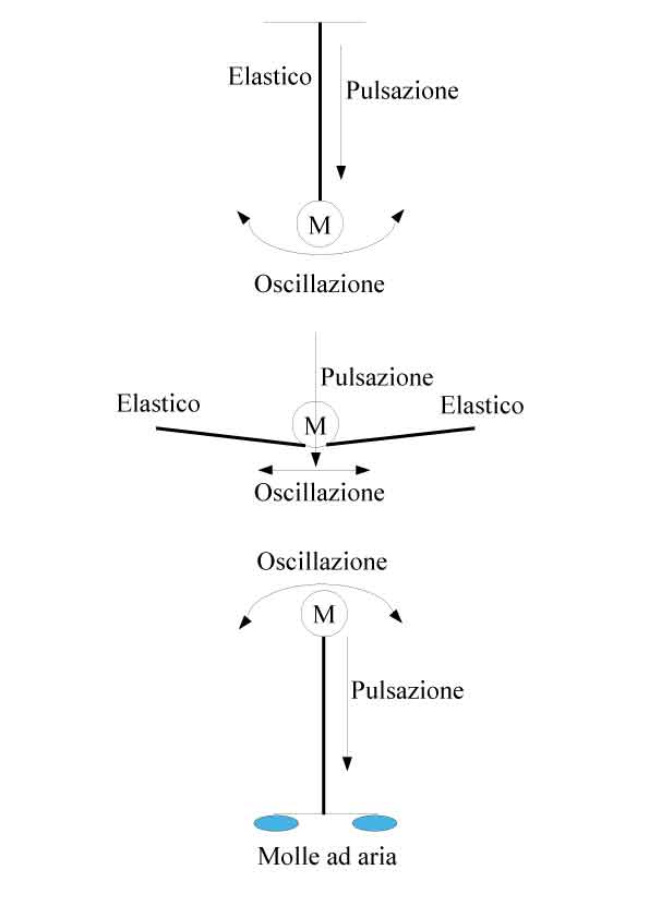

Per il discorso baricentro alto/basso, credo che dobbiamo scindere il problema in più parti, a seconda del tipo di ammortizzatore scelto.
Posto un disegno per chiarire:
Non capisco perchè tu parli di un solo grado di libertà:
Non capisco neanche questa:
Tutto questo, ovviamente, è quello che IO ho creduto di capire, allo smorzamente minimo possibile (in tutte le direzioni), corrisponde la massima rigidità dinamica, in altre parole, il componente sarà il più statico possibile, sempre in relazione ai tempi musicali.
La freq. > di 1Hz, è stata individuata da Lorenzo, quale quella corrispondente alla minor influenza sull'ascolto, credevo di aver postato il fatto che egli aveva fatto una sistematica ricerca di quel punto a passi di 1/2 Hz alla volta.
Ora credo che basti, anche perchè, non ho ancora ( a parte Riccardo), sentito di persone del forum che abbiano fatto esperienze al riguardo. La cosa mi pare oltremodo incredibile per un gruppo di curiosi sperimentatori, così mi sembra inutile continuare a tediare Marco.
Un'ultima nota, quei quattro matti che conosco direttamente, dopo aver ascoltato i progressi che mi sono "sognato" ( come direbbe qualcuno), si sono precipitati ad emulare....uno si è già spinto oltre sospendendo schede e separatamente i tubi, dopo averli "piombati".
Ci sono vibrazioni di carattere sussultorio ed ondulatorio, come posso non considerarle entrambi?... mi sembra che non si possano curare alla stessa maniera. Una investe la pulsazione, l'altra l'oscillazione.A te conviene che il sistema si muova per quanto possibile solo nella direzione che ti interessa. In questo caso la verticale.
Rollio e beccheggio, se hanno ampiezza infinita ( leggi abbastanza grande in relazione alla altre grandezze), non sono affatto un disturbo, ma una risorsa che mi aiuta nel lavoro di confinamento, e dipendono anche dalla distanza fra baricentro e fulcro.Preoccupati piuttosto di posizionare in basso il baricentro in modo da limitare beccheggio e rollio. (Che, fidati, tu non vuoi si manifestino...non te ne fai nulla)
