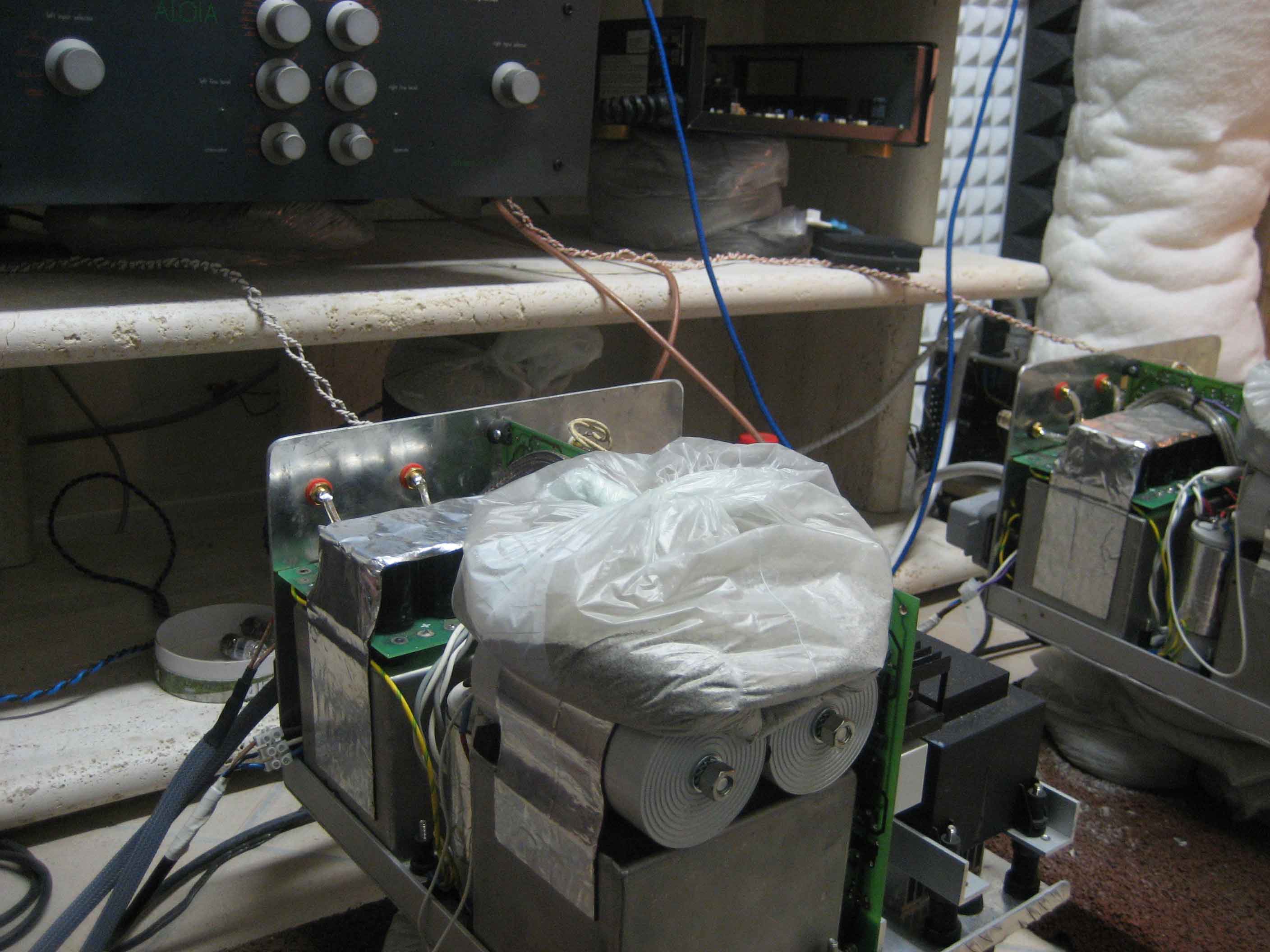

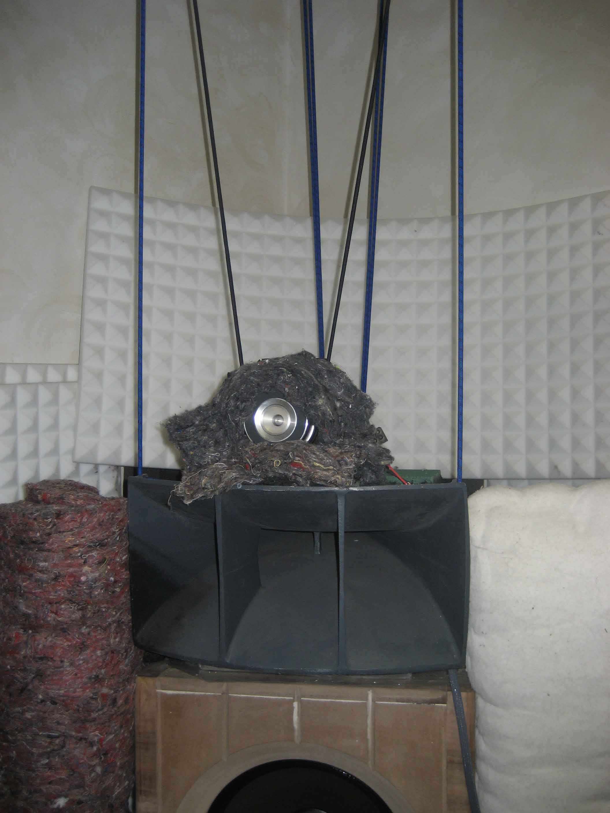

Pragmaticamente, quindi, si tratta di prendere il cacciavite, la chiave inglese, il saldatore, gli elastici, il talco, il piombo e PULIRE la prima parte dell'evento.
Si tratta di pochi minuti, di pochi spicci di materiale. Chi vuole e sia innamorato del digitale, può disinquinare i circuiti, esperienza quant'altre mai epifanica e altrettanto poco costosa, qui in giro trovare spunti.
Nel frattempo, potreste misurare con tutti i metodi un PRIMA e un DOPO, e potrete altresì ascoltarlo, questo PRIMA e questo DOPO.
A quel punto, ne riparliamo con calma, riprendiamo il discorso di Paolo Caviglia, http://www.audiofaidate.org/forum/viewtopic.php?t=2016 e sarà una passeggiata di salute, altro che polemiche.
OK, la ripresa fa schifo, il microfono non è un buon sistema di rilevazione ambientale, i delay elettronici sono beceri ed il tecnico del suono era ubriaco, ma se tolgo lo chassis e costruisco una cassa come un totem riesco a "rigenerare l' evento reale".

.. non sono una persona a cui "scappa" il giudizio affrettato, ho adottati diversi accorgimenti prima di dare giudizi di valore e sono sceso giù a Roma ad ascoltare il sistema, prima di giudicarlo :)
Ora ti faccio un banale esempio, ho sospeso i TW con elastici, dopo averlo poggiato su dell'inerte, oggi ho sospeso su elastici anche il driver dei medi, le cose vanno fatte a piccoli step, per poterle valutare appieno:
poi ho cercato di smorzare ulteriormente dei condensatori che uso per i driver dei finali:
Ora, difficile dirti cosa sia accaduto e cosa si possa misurare a livello di differenze, che unità di misure uso?..cosa fa sì, che cap di diverse tecnologie suonino diversamente fra loro?..oK, a seguito, perchè cap della stessa tecnologia suonano diversamente?.. ed infine perchè le voci nei cori diventano più nette e localizzabili, se lo stesso cap, prima viene smorzato con guaina e alluminio ed in seguito ci appoggio sopra un sacchetto di inerte?
Spero di averti chiarito :) che non si parte da una rinuncia del sapere, ma dalla ricerca di un ulteriore approfondimento.

anche io volevo fare qualcosa del genere, con il supporto tipo le primaluce di nicoletti
ImmagineImmagine
immagina però al posto della cassa dei medi la tromba e il tweeter comunque in quella posizione, però la struttura appoggiata al terreno
Ecco, appunto. Ma il giudizio affrettato casomai l'ho espresso io, per eccesso di passione, diciamo così, e me ne sono pure scusato. Roberto, non è che ti sto attaccando, è chiaro? Sono un tipo assolutamente mite che al massimo si può inalberare su un forum e non succede per nulla spesso... Torniamo a noi. Ho messo sul tavolo dei concetti, concetti in base ai quali si può discutere perché patrimonio di tutti. Prima reazione: vai a parlare col guru. Seconda reazione: il giudizio lo dò in base all'ascolto. E alla fine comunque quello che ho riportato, e che regola tutte le casse di questo mondo, è rimasto lì, sospeso... Come sto dicendo da 10 post a questa parte, il discorso teorico lo si evita quasi del tutto. Le prove hanno la loro dignità, ma devono portare alla individuazione e spiegazione di qualcosa, altrimenti sono fini a se stesse. Per inciso, non ho mai parlato del risultato finale (e come avrei potuto? :D ) se non del dubbio che ne può scaturire, ma sempre del concetto che c'è dietro. Dai, non fa niente, non è detto che tu debba capire per forza il mio punto di vista ;)
E io ti faccio una banale domanda, per assicurarmi che tu abbia valutato appieno: la distanza fra i centri acustici degli altoparlanti, in verticale e profondità, è rimasta invariata?
Ecco il chiaro esempio di cosa volevo dire. Ora, con una teoria di supporto non spiegata appieno (su questo siamo daccordo, vero?), vorresti dare la risposta a tutti i millenari quesiti che attanagliano gli audiofili? Perché il rischio, per quelli che sono i proclami del caso (limite teorico blabla, limite teorico, bla bla...) è ben più che consistente... L'atteggiamento giusto potrebbe essere: può darsi. E forse in questo caso le vibrazioni c'entrano pure: mi pare ad esempio che nei datasheet degli elettrolitici ci siano dei limiti di accelerazione da rispettare. Mi pare pure che alcuni Audyn cap siano smorzati con sabbia o altro materiale minerale, non ricordo, vado a memoria.
Perché i condensatori suonano diversi...domanda banale: hanno lo stesso valore (misurato)? La stessa impedenza in banda audio? Perché gli elettrolitici hanno tolleranze da far vergogna e una impedenza che non li rende affatto adatti per un utilizzo a piena banda audio senza bypass. E la THD? se pure Douglas Self (nota: non nutro particolare simpatia per questo personaggio - la THD dello 0,000000... fa sorridere -) dice che gli elettrolitici suonano diversi sia fra di loro, sia dai polipropilene (più difficile valutare cap plastici della stessa tecnologia), allora... puoi crederci :D
..io per fare una prova decente, cerco di mantenere le condizioni di oggettiva parità...guardati però intorno e giudica cosa vedi, sia nei sistemi classici che in quelli a tromba, una indecenza vera e propria, sistemi accocchiati in mille maniere con le spiegazioni più fantasiose ( è un suono spesso rigorosamente triste, cupo, slegato, innaturale e affaticante)....
...non ho bisogno di credere, possono raccontarne tante, ma sono ancora in grado di ascoltare ( per fortuna :) ).
Ottimo punto di partenza. Va benissimo la prova, ma se i driver li hai spostati (in profondità bastano pochi mm), hai cambiato tante di quelle cose contemporaneamente che alla fine non puoi sapere se il risultato è stato ottenuto solo per via della sospensione elastica o perché è cambiata la risposta in asse, la dispersione verticale... A questo bisogna stare attenti. La seconda parte della frase te la quoto in toto, ed in questo sta la massima parte della mia disdetta :twisted:
