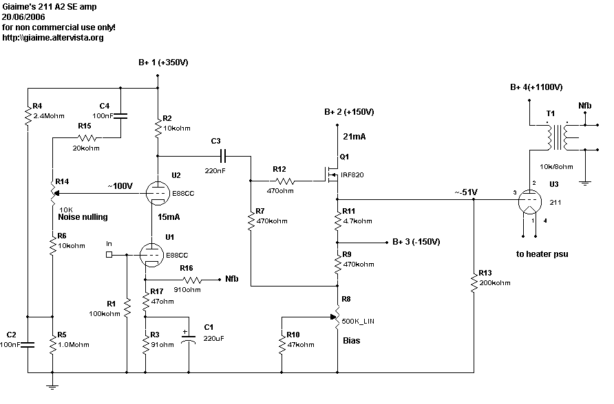

Mah, a dispetto da quanto riportato nei libri, il 43% non mi pare una frazione comoda costruttivamente. Si potrebbe tentare di utilizzare il trasformatore universale del forum, con prese in rapporto 6/3, ci sono tutti i dati, una simulazione spice ti potrebbe dire che ne viene fuori.
Giaime lascia stare la 211 :)
Originally posted by plovati - 27/06/2006 : 19:12:16
Quello schema resterà a lungo un puro e semplice esercizio teorico, nulla di più. L'ho messo perchè era la prima cosa che mi trovavo sottomano per esemplificare cosa intendessi riguardo la connessione nfb sul catodo.
Originale il cascode :D
