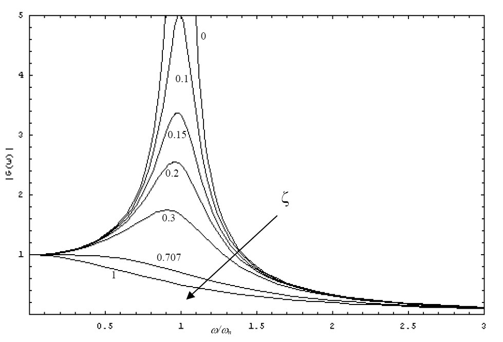

Sicuramente giusto titano, ma bisogna ricordarsi che nelle analisi che hai proposto l'eccitazione è un generatore (di forza meccanica) ideale!X Davide: si giusta precisazione. Il discorso comunque con cambia molto in caso di sollecitazione diretta o pensando al trasferimento della vibrazioni del sistema verso il mondo esterno.
Nel caso di sollecitazione ad onda di pressione che agisca direttamente sul componente il grafico dell'ampiezza di movimento avrebbe forma simile a questo:
Cambia il comportamento legato allo smorzamento ma non il fatto che avendo risonanza bassa il sistema anche se sollecitato direttamente non si sposta.
In ordinata hai il rapporto tra lo spostamento del sistema e la freccia statica (deformazione della forzante a frequenza nulla).
Cambia il punto in cui viene applicata l'eccitazione, ed in pratica non è poco.
A parte la considerazione banale (e forse inutile) che se avessi un vincolo strutturale perfettamente rigido e una sorgente di vibrazioni che agisce sulla massa (p. es attraverso onda di pressione) la sospensione forse... farei meglio a non metterla!
Ma venendo a situazioni più realistiche quello che cambia parecchio è l'impedenza meccanica vista dalla sorgente: bassa se la sorgente è posta a monte delle sospensioni (via strutturale), alta se la sorgente è posta dalla parte della massa (praticamnete la sua reazione inerziale) come nel caso dell' onda acustica.
Se a questo si aggiunge che, nei casi pratici in questione, la sorgente di vibrazioni è assimilabile ad un generatore di velocità più che di forza, forse qualche differenza sull'evoluzione dinamica totale del sistema c'è....
In pratica secondo me, se la massa rappresenta il componente ed rapporto con la sua superficie esterna è abbastanza elevato (caso tipico delle elettroniche e delle sorgenti), l'eccitazione DEL SISTEMA MASSA-SOSPENSIONE per via acustica è minima.
L'onda di pressione la vedo più pericolosa nell' eccitare risonanze proprie della struttura distribuita che forma la massa, rispetto alle quali la sospensione è poco efficace...
In questo caso puoi sempre fare un'analisi agli elementi finiti!!!....
Non è però sufficiente nel caso di sistemi a molti gradi di libertà, con sollecitazioni composte su più assi che comprendono anche deformazioni interne al sistema....in questo caso l'unica cosa da fare è affidarsi alla dinamica e alla risoluzione di sistemi di equazioni differenziali non lineari. Una pacchia![]()

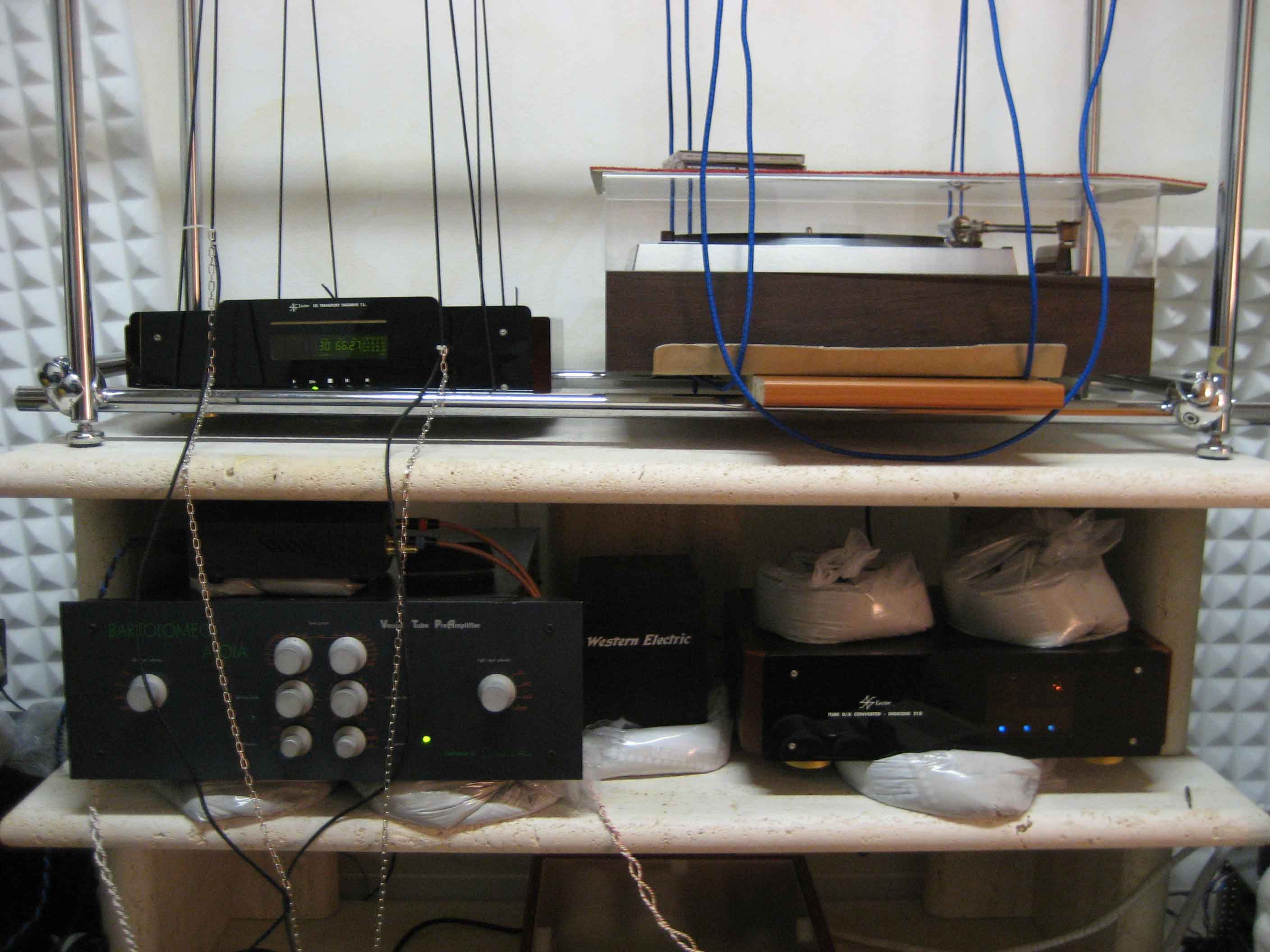

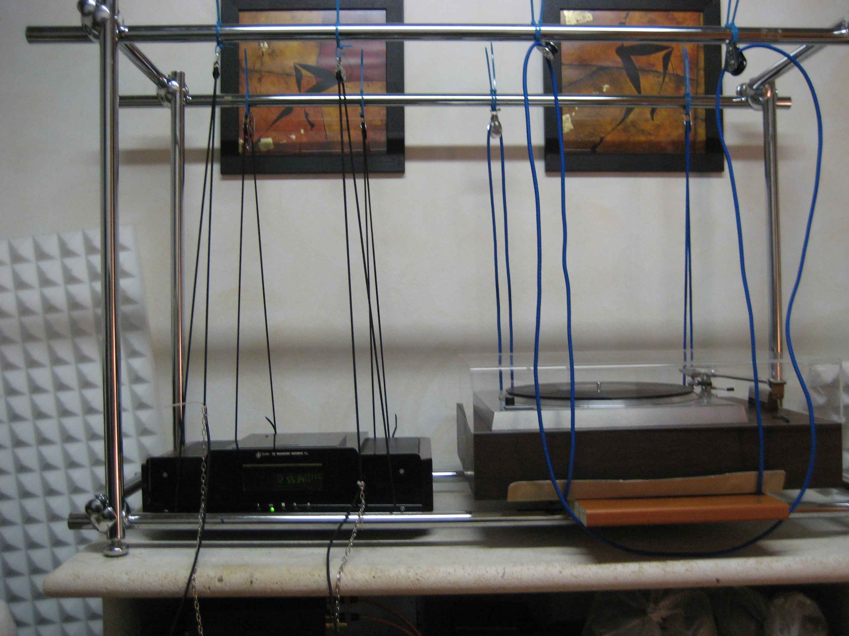

Ciao, robertoLe molle oscillano e risuonano. Fanno entrambe le cose e si tratta di due cose profondamente diverse da non confondere mai! MAI!
la loro pressione interna fino al limite opinabile di 0,5 Atm, quanto più grande è la superficie di appoggio e “quanto più lungo è l’elastichetto” ovvero quanto maggiore è il volume d’aria a disposizione nel serbatoio, nel tubo di collegamento e nella camera con membrana elastica.
Quando non funziona è perché l’incompetenza di chi la usa la porta al di fuori dei limiti di progetto scendendo sotto il limite di risposta elastica osservabile a occhio (e allora non funziona solo esteticamente e geometricamente perché il grave appoggiato risulta storto ma continua a funzionare sonicamente)
un grave appoggiato su tre molle e in equilibrio statico su di esse se eccitato oscilla con una frequenza che è certamente funzione del modulo elastico, della lunghezza dell’elastichetto e di tutte le cose dette finora ma anche della distanza che intercorre tra il piano contenente i tre appoggi e il baricentro della massa del grave, esercitando durante l’oscillazione una sollecitazione sulle molle che ha valore pari a P(peso del grave)x b(braccio) ovvero distanza tra il baricentro della massa e il polo di rotazione durante l’oscillazione. Questa sollecitazione si chiama “momento” e viene contrastato dalla risposta elastica delle tre molle in quota parte sollecitate.
Immagina di avere a disposizione una molla d'acciaio di guelle per gli ammortizzatori di una macchina e di poggiarla a terra su una delle due teste tenendola scarica. Se la perquoti delicatamente con un corpo metallico emette un suono che è la sua frequenza di risonanza. Ora immagina di caricarla con un grave diciamo di cento chili di peso. Se sollecitata oscilla alla stessa frequenza del suono che hai udito, o non sarà magari più lenta? e se percossa di nuovo delicatamente con un oggetto metallico suona come prima?
In merito alla frequenza di 1Hz (chi ha mai detto che sia un obbligo?): quella è la frequenza di oscillazione meccanica dell'intero sistema "Eldorado" che è un sistema contenente sia elementi elastici che anelastici ma che, nel suo complesso, è caratterizzato da una massa somma delle masse dei singoli componenti e il cui baricentro (delle masse e non quello geometrico) risultante è posizionato ad un'altezza tale da collaborare in maniera determinante all'oscillazione, alla frequenza di 1Hz
Secondo alcuni le molle non sono adatte alle elettroniche: se fossero correttamente calcolate per quel carico (mi riferisco alla superficie di appoggio) e le elettroniche presentassero una distribuzione delle masse al loro interno tale da porre il baricentro delle masse alla corretta altezza rispetto al piano di appoggio sulle molle, anche le elettroniche così come i giradischi convenzionali oscillerebbero a quella frequenza di 1Hz. Il punto è che normalmente le elettroniche sono larghe. piatte e profonde e quindi il loro baricentro delle masse risulta relativamente basso e comunque troppo vicino al piano di appoggio contenente le tre membrane.
Ne deriva che per massimizzare la somiglianza di comportamento con il comportamento dell'Eldorado, occorrerebbe avvicinare notevolmente le molle tra di loro in modo che il baricentro geometrico del triangolo equilatero formato dalle posizioni delle molle sul piano, venga a trovarsi sulla verticale del baricentro delle masse dell'oggetto sospeso, così da mantenere l'equilibrio orizzontale dell'oggetto stesso mentre viene ripristinato quanto più possibile il rapporto che c'è tra il lato del triangolo equilatero formato dalle molle e l'altezza del baricentro delle masse nell'Eldorado.
Ne deriva anche che ogni elettronica fa caso a sé perché non tutte presentano le masse distribuite allo stesso modo e non tutte hanno lo stesso peso e le stesse dimensioni.
Le molle andrebbero (ma solo per pignoleria) ricalcolate e ridimensionate ogni volta.
Nella produzione di Moss le molle ad aria vengono vendute con limiti di peso specifici applicabili per un uso che, se anche non ottimale perché non a misura esatta, sia ragionevolmente prossimo a quello che davvero servirebbe per ogni elettronica.

Ecco il problema. Domandare “applicata dove e di quel entità” significa non aver compreso il problema né il quesito nel suo aspetto più intimo ed utile.E la risonanza meccanica ci sarebbe ancora se sollecitato da una forza periodica avente frequenza propria pari a quella naturale del sistema?
Applicata dove e come, di quale entità? Parli di retroazione? Di sospensione attiva?
Potresti dirmi cosa hai capito fin ora circa la frequenza di risonanza meccanica?
[Tra l'altro dire che la frequenza di pulsazione naturale del sistema è la frequenza di risonanza, come si fa con troppa superficialità dialettica, è secondo me fuorviante]
Quindi dimmi prima di tutto secondo te cos'è la risonanza. Cosa risuona? E con che risuona? Quale è l'effetto? E perchè , se c'è, questo effetto? Il sistema oscilla quando risuona?
Se ti riferisci all'esempio di prima, sei proprio fuori strada ed era quello che mi aspettavo. Se avessi letto bene quanto ho scritto sul calcolo della pulsazione naturale per i sistemi a molla (che comprendono anche quelli ad elastici) avresti dovuto capire che sta tutto in questa formula:Voi mettere lo HiFi sotto vuoto? Un modo come un altro di confinare le sollecitazioni da onda di pressione?
W^2=K/M
Se, come è, questa è la pulsazione naturale di oscillazione libera, dalla quale si ricava la frequenza di applicazione della forzante armonica di sollecitazione cha causa il “fenomeno” della risonanza pari a
F=W/2pi
allora avresti dovuto comprendere che definire la frequenza di risonanza MECCANICA tramite il tono acustico è una sciocchezza.
Infatti la risonanza meccanica in un sistema elastico smorzato sussiste anche in assenza del mezzo che trasporta il suono, l'aria, proprio perché col suono non centra nulla.
(domanda...può risuonare se non c'è una forzante periodica? Può risuonare se la pulsazione ha frequenza molto diversa dalla naturale??)
Ho appena letto la storia del baricentro sollevato dal piano di appoggio e l'esempio del metronomo. Io, onestamente, sono allibito.
Mi piacerebbe che qualcuno mi spiegasse perchè è contro logica, se l’intento è quello di mantenere il sistema quanto più possibile fermo, migliorando il controllo dei movimenti parassiti e non, tra cui ovviamente ci sono rollio e beccheggio del supporto...parola chiave, "equilibrio".
Per favore...
Quello che devi fare è fare qualche test, allora tutto il necessario è già stato detto. Se ammortizzi direttamente il sistema i modi più semplici ed economici di implementazione di sistema ad alto isolamento è tramite l’utilizzo degli elastici, qua non ci piove.per il fare... mi sto già attrezzando per fare un accrocchio alla buona, almeno per cercare di toccare con mano, ma avere un idea di ciò che si stia facendo non sarebbe male.
Tra quello che ho postato io e il post di Mauro hai tutto quello che ti serve per un dimensionamento di massima.
Se pensi di aumentare le masse inerziali usando una base di supporto pesante, allora tra la base e l'elettronica poni un materiale che accoppi quanto più possibile elettronica e base del sistema elastico. Quindi un materiale anaelastico. Per inciso se il talco è anaelastico esso non isola nulla, in verità "accoppia".Cioè impedisce le oscillazioni proprie dovute ai moti relativi tra supporto ed elettronica.
Cosa ottimale se si accoppia un sistema labile con uno rigido (sia staticamente che dinamicamente). Quello che deve reagire inerzialmente per bloccare quanto più possibile il sistema è tutto il sistema stesso, cercando di limitare la massimo tutte le deflessini strutturali interne.
Tieni conto che il numero di elastici in realtà non importa. Puoi metterne di più dove il peso è maggiore, quel che conta è il periodo di oscillazione che puoi rilevare anche sperimentalmente.
Ricorda che T=2pigreco/W=1/F. Per avere frequenza di oscillazione propria di 1Hz sollecita la struttura e valuta la cedevolezza finché non trovi che l'oscillazione ha periodo di 1secondo.
Altrimenti ci sono le valutazioni relative all'elongazione degli elastici a riposo, vedi post di Mauro e relativo link.
- Messaggi: 1069
Aggiungo: se, come è vero, è meglio avere basso smorzamento del sistema (leggi minime dissipazioni) allora quando misuri l'oscillazione valuta anche quanto tempo il sistema impiega a tornare in posizione di equilibrio.
Più lungo è il tempo di oscillazione, minore è lo smorzamento. Siccome gli elastici sono elementi che compiono cicli di isteresi nei quali dissipano calore, un sistema basato su elastici o tasselli di gomma è sempre smorzato.
L'oscillazione che misurerai sarà sicuramente con rapporto di smorzamento sottocritico (<1), quindi la tua oscillazione avrà una evoluzione nel tempo come questa:
Come vedi l'oscillazione diminuisce ad ogni ciclo in ampiezza. Questo perchè parte dell'energia viene dissipata in calore dalla gomma.
Più tempo ci mette il sistema a tornare in quiete minore è la dissipazione e quindi il fattore di smorzamento.
Spero sia chiaro come agire

Conto sia di elasticizzare che di far galleggiere nelle prove, talco e sabbia non li lascio, ne ho già provato gli effetti per accoppiare, Russo consiglia un ripiano di almeno 9 cm di spessore in MDF.
Lui usa far galleggiare gli apparecchi su basi pesanti, talco e piombo a chili e chi più ne ha più ne metta.
Rendere svincolati apparecchi leggeri a forma di scatolati senza quel trattamento, mi sembra equivalga a costruire dei gong.

Ecco le mie fatiche di oggi, complici qualche tubo trovato in un ripostiglio, vecchie carrucole e una sequenza di maleparole....
Le carrucole devono essere assolutamente di altissima qualità, dotate di ottimi cuscinetti e possibilmente più grandi dei 30/40 mm che ho usato io.
Il CDP va alla grande, ora col periodo di oscillazione ci siamo quasi.
Quei due sacchetti di polvere che sono capitati per caso sul DAC, lì rimarranno fichè qualcosa di meglio li sostituirà, ma che caspita:osmorzano qualche vibrazione sul case e l'effetto è palese anche per un sordo adesso che le vibrazioni più importanti sono già state colpite a morte.
Paolo, lascia le punte dove sono, se proprio non puoi usare gli elastici, usa almeno il talco, vale decisamente meno, ma è comunque sopra a tutti gli accessori che ho provato finora.
Per il giradischi devo approntare altri elastici, nonostante abbia usato un diametro più grosso, la sospensione lavora al limite, così passerò da 4 a 6 cordine.
Come giustamente preventivato da Marco ( e sottolineato da Russo) anche se il carico non è omogeneo fra i vari tiranti, il tutto funziona lo stesso, le oscillazioni sono talmente contenute da non essere percepibili.
WARNING:
Intendo fermo durante l'ascolto, al momento di cambiare CD, le più piccole variazioni del baricentro che comporta lo scorrimento del cassetto od la sola estrazione del CD, cambia a tal punto la posizione del CDP che consglio l'uso di almeno 3 mani
, oppure, opportunamente, infilate una tavoletta sotto in modo da stabilizzare il tutto.
Il salto qualitativo all'ascolto sul CDP, è stato tale che il mio glorioso giradischi, ora soccombe in tanti parametri, il che mi ha fatto pensare che sia ora di pensionarlo, e sì che si era sempre stato il mio preferito
Prima, comunque subirà un pesante trattamento alla Moss, per cercare di capire dove andare a parare in futuro.
