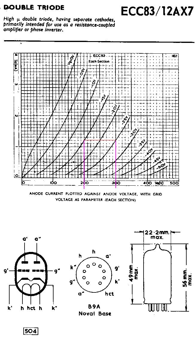

"il mu indica quanto la griglia (essendo più vicina al catodo) è più efficace dell'anodo nel controllare la corrente anodica.
in sintesi esso indica di quanto si deve variare la tensione anodica per mantenere costante la corrente anodica nonostante la variazione di 1v della tensione di griglia".
come vedi la differenza di tensione anodica , dopo avere variato di1 volt il negativo di griglia è esattamente 100 (300-200)
A parità di corrente però! Il mu della valvola rappresenta anche l'amplificazione dello stadio se e solo se lo stadio è in corrente costante!
Sennò, la linea di carico sarà obliqua, e il guadagno dello stadio sarà minore di mu (che è, invece, il guadagno "massimo teorico" che si potrebbe raggiungere con un carico infinito = corrente costante).
