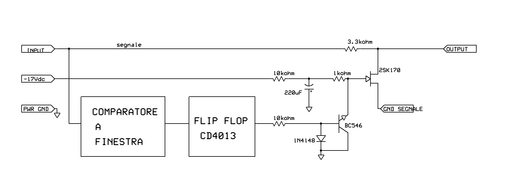

Ora puntiamo l'attenzione sul blocco protezione: allego il mio vecchio schema. La parte del circuito che funziona è visibile solo in blocco e non nel dettaglio, questo per risparmiare spazio e concentrare l'attenzione su ciò che non va. Parleremo poi anche del resto, non preoccupatevi!
Questo circuito sul prototipo andava, ma lo stadio comparatore e flip flop era assente, così per provare la protezione collegavo con un interruttore la base del BC546 all'alimentazione da 5Vcc. Nella configurazione attuale, in cui la base del BC546 è collegata al flip flop come da schema la protezione non va bene, cioè con l'uscita del flip flop a LOW l'attenuatore a fet non va mai ad attenuazione nulla. Quando invece scatta la protezione (uscita del flip flop a HIGH, cioè 5Vcc) l'attenuatore a fet attenua solo un pochettino. Notare che il fet non è linearizzato, in effetti quando scatta la protezione non fa niente se l'uscita è distorta.

Nel messaggio a Paolo c'è descritto per sommi capi lo stadio che ho in mente, e in particolare c'è il circuito di protezione che non mi funziona. Si tratta di un attenuatore a fet, attivato da un comparatore a finestra.
Il mio intento è questo: metti che stiamo misurando un altoparlante. Posto che se alla scheda audio arriva un segnale eccedente la capacità del suo stadio d'ingresso, questo viene clippato, e nel peggiore dei casi può scassare la scheda audio, la misura è invalidata. Dunque ci serve un rilevatore di picco che determini se il segnale è entro l'accettazione della scheda audio. Se non lo è, anche per un piccolissimo istante, la misura è da ripetersi. Passando all'implementazione: un comparatore a finestra con LM339 monitoreggia (che bel termine
) l'input del segnale. Se questo eccede una certa soglia, si crea un impulso positivo che comanda il piedino CLK del flip flop set reset (4013) seguente, e in questo modo viene caricato il valore HIGH all'uscita del flip flop. tale valore permane anche se il segnale da monitorare è sceso di livello ed è rientrato nella finestra. Il flip flop comanda un attenuatore a fet, che provvede ad attenuare il segnale potenzialmente pericoloso per la scheda audio. Contestualmente si accende anche un led. Ciò significa che la misura è da rifare. Tramite un pulsantino, il sistema viene resettato, ed è pronto per effettuare un altra misura.

credo di aver risolto, almeno in teoria. In breve: quando l'uscita del flip flop è LOW il gate del fet (il BF245 sembra meglio) deve stare ad almeno -12volts, il che significa nessuna protezione. Quest'ultima è attiva quando il flip flop ha l'uscita HIGH (5 o 12volts) e sul gate del fet devono starci 0 volts oppure una tensione positiva, oppure una tensione appena negativa, sempre rispetto a massa.
Senza guardare lo schemino precedente, se uso l'uscita negata del flip flop ottengo: LOW --> prot attiva (gate del fet deve stare a 0volts)
HIGH --> prot esclusa (gate del fet deve stare a -12volts)
A questo punto basta un operazionale invertente in modo che quando l'uscita del flip flop è 0 volts mi dia 0 volts e quando l'uscita del flip flop è 5 volts mi dà -12volts.
