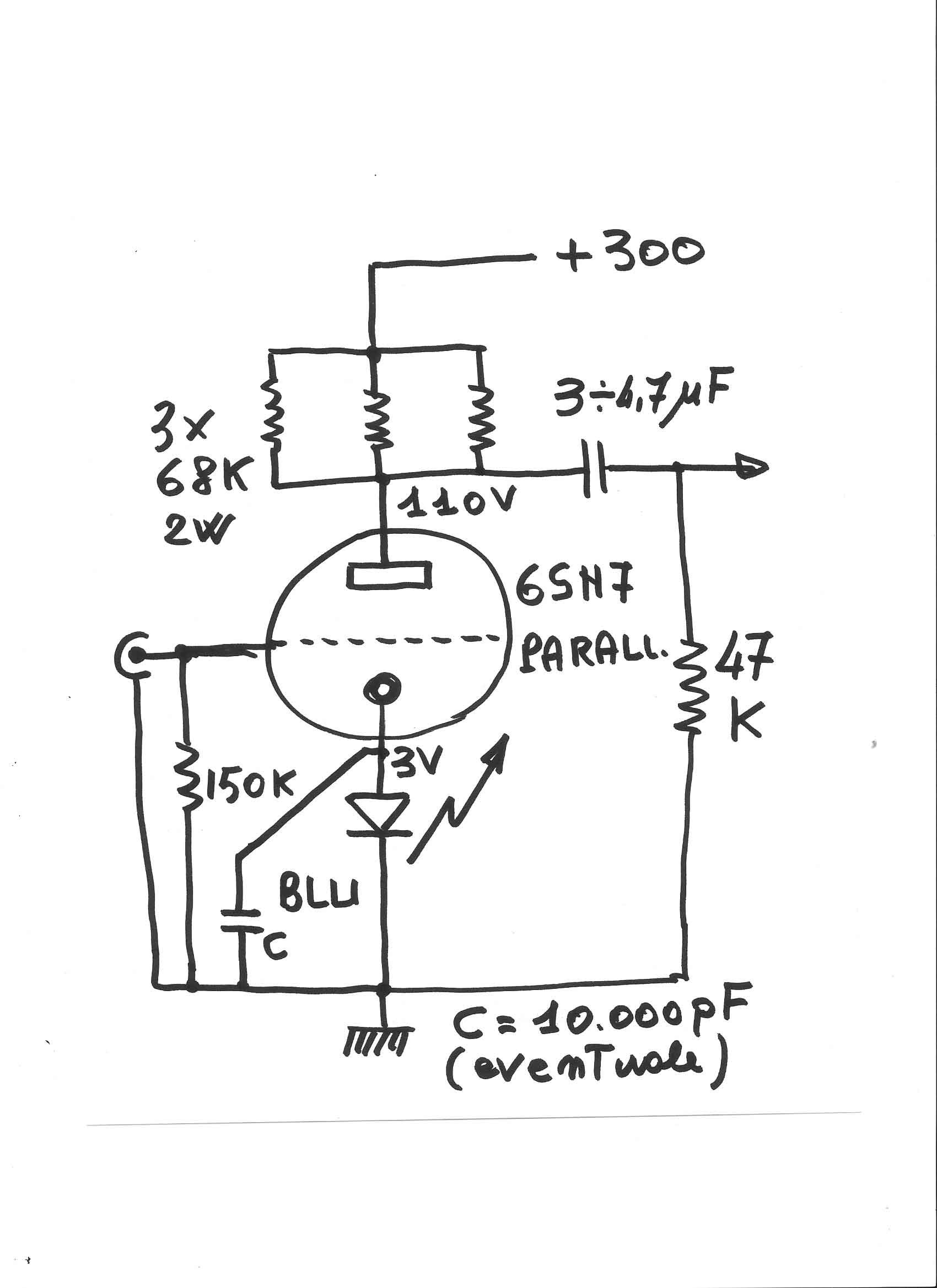

Come ho già deto nel 3ad aperto da Dragone, ho finito di assemblare il semplice pre con la 6sn7 ( a catodo comune) ed è entrato a far parte del mio impianto assieme all'altro con le 6922 in SRPP.
ImmagineImmagine
Entrambi hanno la polarizzazione catodica realizzata con l'ausilio di Led blu, un'alimentazione stabilizzata seguita da un bel filtro LC ( 30Hy + 140uF in poly) ed i filamenti alimentati in CC regolata con IC.
Il pot è all'uscita, com'è costume di Aoia.

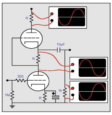

Dato che ci sei ... perchè sul SRPP non provi ad uscire dall'anodo della valvola inferiore? Giusto un esperimento.
...ma ha senso? Non si finiscono per perdere i vantaggi dello stesso?
Roberto
PS una valvolina in alternativa, un pò più completa o gustosa?
Perdi la bassa impedenza di uscita, mantieni il guadagno.
Ricordo di aver letto quì e là nel web qualcuno che preferiva l' uscita sull' anodo della valvola inferiore (sesso degli angeli, snobismo, suono veramente migliore ... :| ) . Un tuo parere sarebbe interessante.

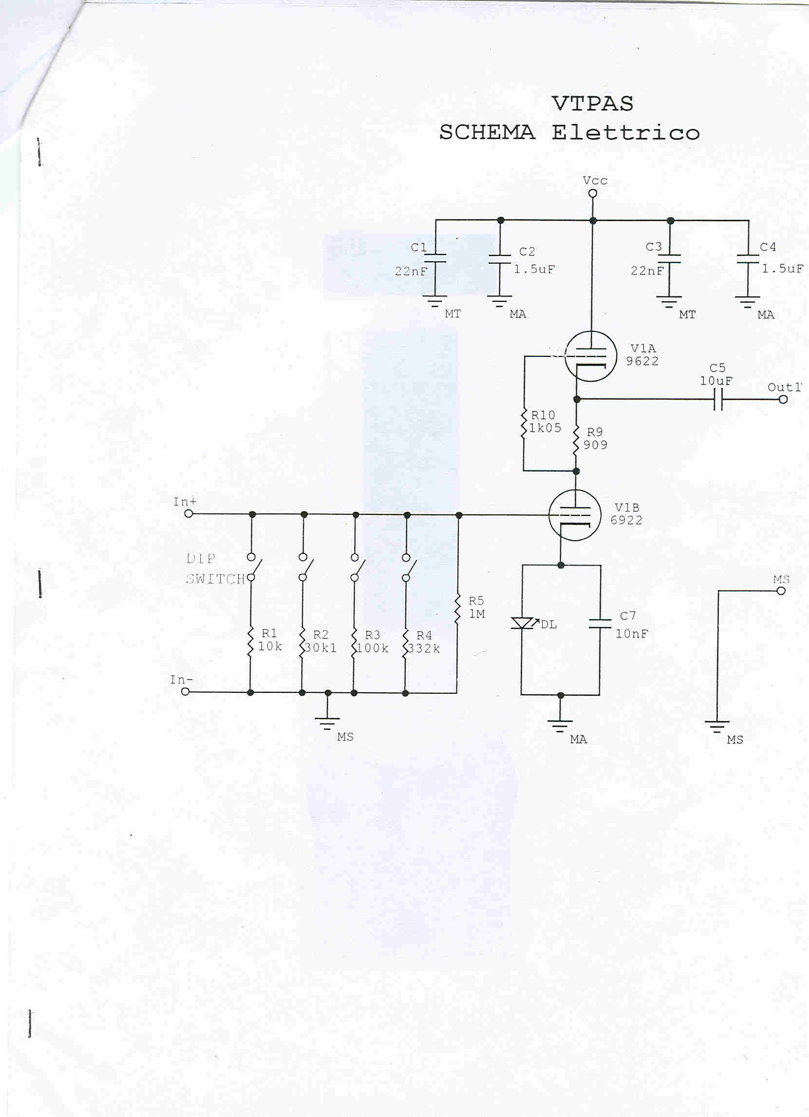

Personalmente avevo solo provato a commutare fra l' uscita mu-follower e l' uscita anodo valvola bassa di triodi caricati dai ccs di G. Pymm. Differenze zero ( è anche il pare di G. Pymm), ma le mie orecchie non fanno testo.
Pensare di aprire il mio VTPAS, mi fa venire l'orticaria, la mecanica ha decine di viti ed una accessibilità pessima!
