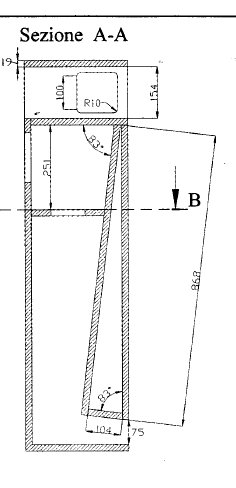

Per comprensione di tutti riporto una vista laterale del mobile( CHF60, by Ruggiero). La camera in alto è quella che alloggia il tweeter di Heil, la cui emissione posteriore avviene attraverso 3 finestre rivestite di isolante. La camera centrale è quella di cui parlavo e che erroneamente pensavo che fosse accordata. Quello inferiore a sx è la TL mentre quello a dx è un volume libero inutilizzato.
Nonsono certo se pubblicare questo disegno parziale sia violazione del copyright di CHF; se così fosse avvisatemi che lo rimuovo ( o lo farà il moderatore)

- l' uso della camera libera come risuonatore di helmholtz mi era già venuta; andava però in contrasto con qualche esercizio di design per il miglioraramento estetico del tutto. Una possibilità verso cui mi ero orientato era appunto di eliminare completamente la camera inutilizzata, dando al diffusore il profilo della linea di trasmissione. Con l' occasione pensavo anche di inclinare leggermente in avanti il frontale (mantenedo ovviamento l' andamento della sezione della linea di T., giusto per riportare l'asse di emissione ad un altezza di 80 cm da terra a 3-4m. Diciamo che un' estetica accettabile per questo diffusore è la premessa per poterne realizzare in seguito uno di dimensioni maggiori .

ciao rieccomi...
si ho avuto modo di andare a casa e ho visto l'articolo, cercandolo ho poi trovato anche il microonken che sarebbe poi proprio per il mio wf (be quasi il mio è un modello posteriore ma a okkio i parametri non sono molto differenti)
quindi ritorno alla divisione onken Vs Tl....
nn ho capito cosa intendi per inclinare il pannello frontale in avanti, spero intendi con il cono piu indietro del piede...e davanti,
per il posizionamento posteriore si, avresti un aumento maggiore che se poi le piazzi in angolo hai ulteriori aumenti, in piu metteresti in moto maggiormente i modi della stanza, hehe noooo troppo sporca...
sarebbe da provare a usare il triangolo vuoto, magari dividendolo in due per lungo e regolandoli su due lunghezze in modo da farlo lavorare su due freq,
stà a vedere se conviene forarle in alto o al uscita, nn riesco a visualizare la cosa basterebbe provar, ma ciò comporta di doverne fare piu prototipi e provare a riempirli di materiale fonoasorbente e solo le misure permetterebbero di ricavare i perche e i come, la parte pallosa secondo mè diventerebbe la taratura delle linee in modo preciso, provare-misurare, provare-misurare mi sà che è l'unica ma cosi a stima penso sia piu facile che non usare risuonatori di helmothz, una volta misurata la risonanza della linea il resto verrebbe in modo matematico....teoricamente...

Per inclinare in avanti, intendevo proprio inclinare in avanti di qualche grado (woofer e tweter, mantenendo inalterata la loro posizione reciproca) per spostare l' asse centrale verso il punto di ascolto. Non ho mai pensato di posizionare posteriormente il mid-woofer, ovviamente,poichè è tagliato molto in alto. Il ragionamento poteva invece essere sulla posizione della bocca della linea di trasmissione: in base ad una stima dell' acustica del locale e del posizionamento del diffusore, potrebbe essere conveniente posizionarla in modo diverso dal progetto originale (uscita verso il pavimento, in basso davanti, in basso dietro, in alto dietro ecc.). Ovviamente un diverso posizionamento richiederebbe di ridisegnare la TL, ma un conto è partire da zero un conto da qualche cosa che già funziona.nn ho capito cosa intendi per inclinare il pannello frontale in avanti, spero intendi con il cono piu indietro del piede...e davanti,
Non è che io voglia modificare per forza il progetto originale, che funziona presumibilmente benissimo. Sarebbe mia curiosità solo capire un poco meglio come funziona il sistema usato su questi diffusori, e spero appena riapre l' Università che la mia compagna possa iscriversi all' AES e recuoerare l' articolo originario. Capito questo, poi userò questo diffusore per farci su un poco di prove (eventualmente anche usando - dovesse servire- un risuonatore in parallelo)
Per inclinare in avanti, intendevo proprio inclinare in avanti di qualche grado, in avanti rispetto al piede (sia woofer che tweter, mantenendo inalterata la loro posizione reciproca) per spostare l' asse centrale verso il punto di ascolto. Non ho mai pensato di posizionare posteriormente il mid-woofer, ovviamente,poichè è tagliato molto in alto. Il ragionamento poteva invece essere sulla posizione della bocca della linea di trasmissione: in base ad una stima dell' acustica del locale e del posizionamento del diffusore, potrebbe essere conveniente posizionarla in modo diverso dal progetto originale (uscita verso il pavimento, in basso davanti, in basso dietro, in alto dietro ecc.). Ovviamente un diverso posizionamento richiederebbe di ridisegnare la TL, ma un conto è partire da zero un conto da qualche cosa che già funziona.nn ho capito cosa intendi per inclinare il pannello frontale in avanti, spero intendi con il cono piu indietro del piede...e davanti,
