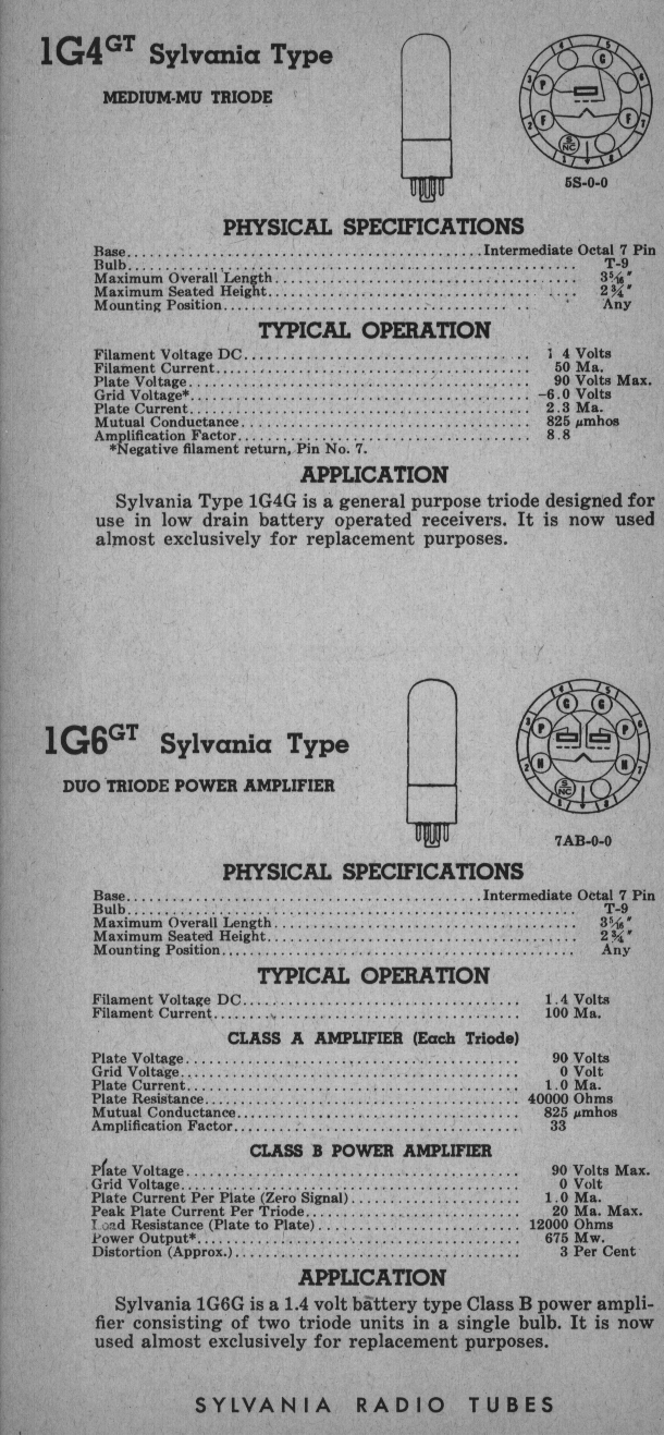

recentemente mi hanno regalato una valvola 1G6GT/G della Sylvania che però non so come gestire... è un doppio triodo con catodo comune a riscaldamento diretto... :)
volevo iniziare a giocare un po con lei per farci qualcosina... anche un ibrido però non ho minimamente idea di come fare... (come posso legare i due triodi? e il bias?... boh :oops: )

con una niente.
con due:
1) colleghi in parallelo griglie e anodi e ottieni una normale valvola da usare in SE come preamplificatrice.
2) la usi in uno stadio differenziale sfruttando il fatto che i due(!) katodi sono naturalmente collegati fra loro.
