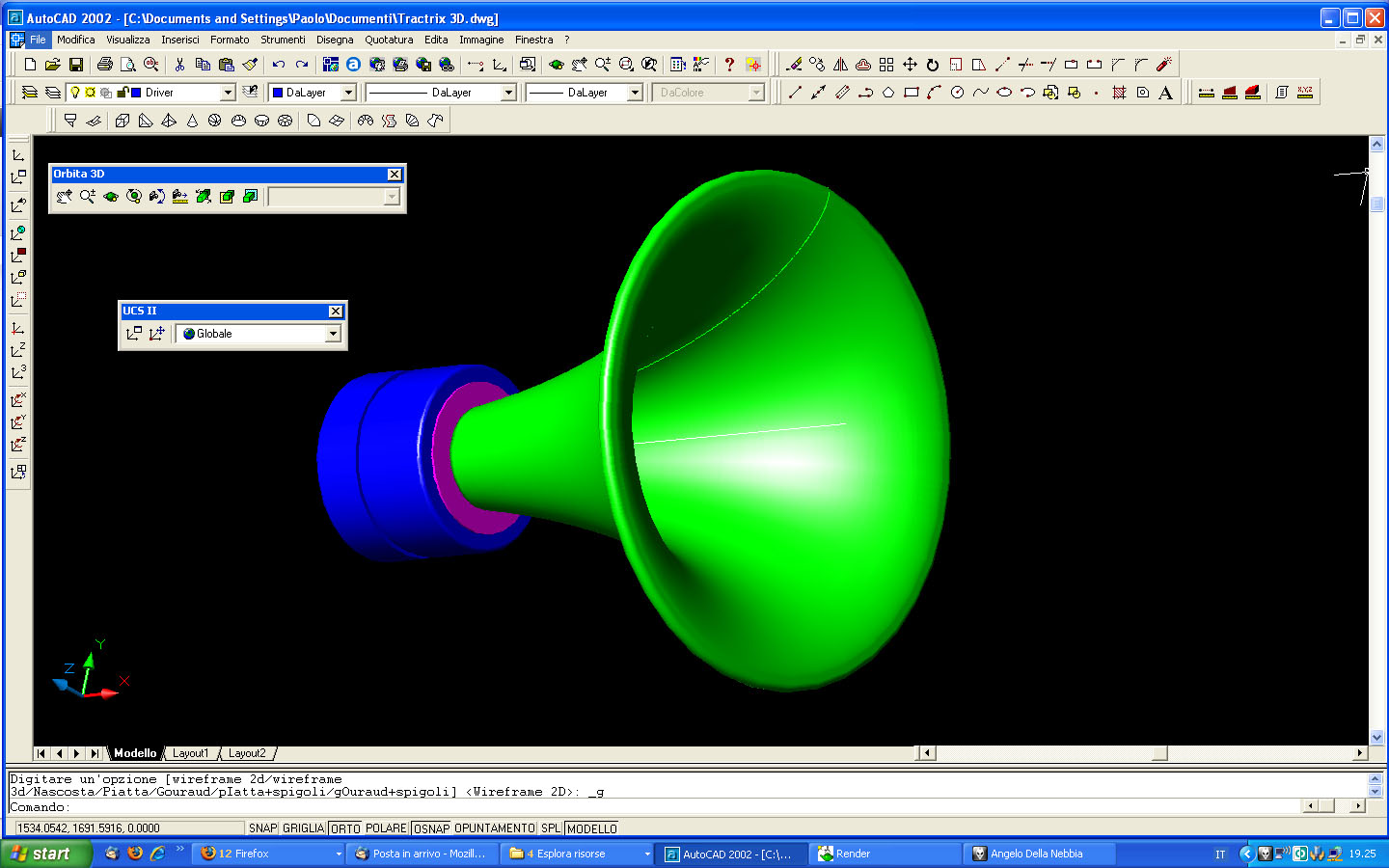

Guarda caso venerdi pomeriggio ero in una azienda di amici che possiedono una bellissima fresa CNC. Ho subito provato a mettere giù un profilo usando il Tractrix calculator scaricato dal sito di volvotreter, ho fatto un veloce modello 3D e l'ho passato al meraviglioso programma di controllo della CNC che, dopo la simulazione, ha verificato la fattibilità e il tempo previsto: circa 30' a passata, una dentro e una fuori, per tromba. Al costo di 40 euro/ora direi che se po' fa'.

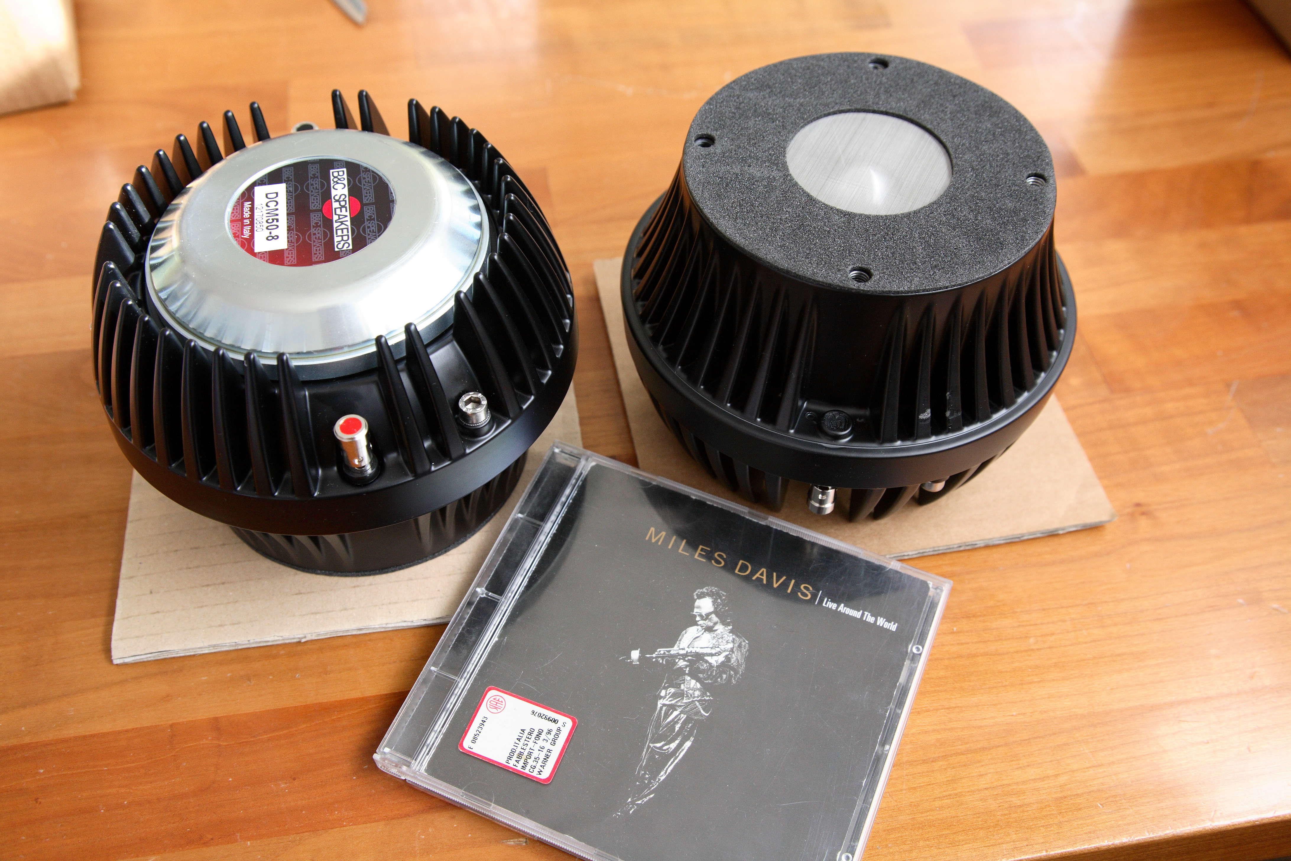

Come driver, dato che non sono sufficientemente "del giro" per materiale vintage, pensavo ai Faital HF200 o ai Faital HF20AT se riesco a procurarmeli. I alternativa i B&C DE950TN.

Una tractrix con fcut a 320 viene attorno ai 38 cm di diametro.
Considerato che tutto il lavoro di taglio, impacchettamento, finitura,....lo faccio io, conto alla fine di spendere un centinaio di euro per il legno e meno di 200 di lavorazione.
Per i driver sto considerando la soluzione B&C, per cui ho un canale di approvvigionamento molto conveniente.
I candidati al momento sono
DE750TN
DE950TN
DCM50

Ieri ho ordinato i B&C DCM50 con cui dovrei arrivare anche a 4-500. Con altri driver da 2" sotto gli 800 non si andava.

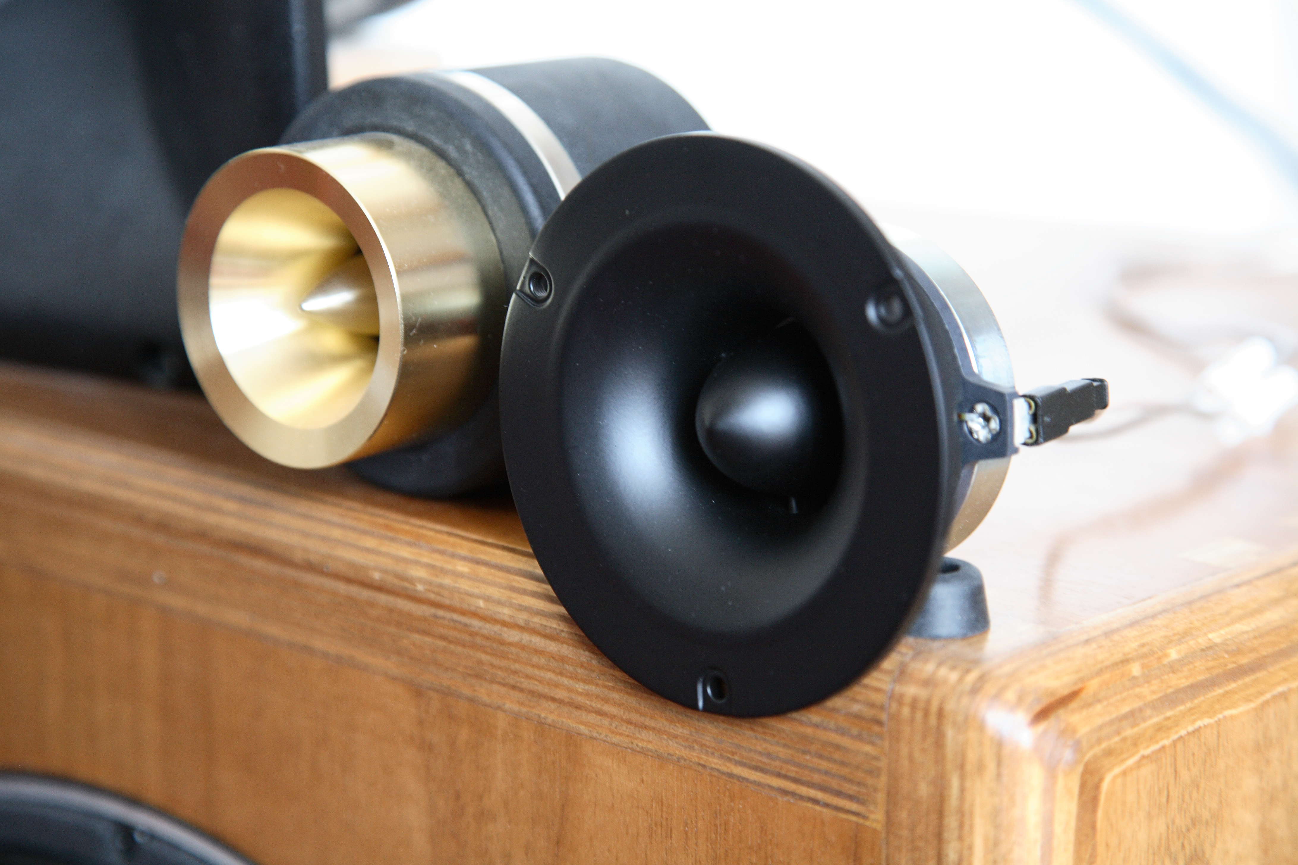

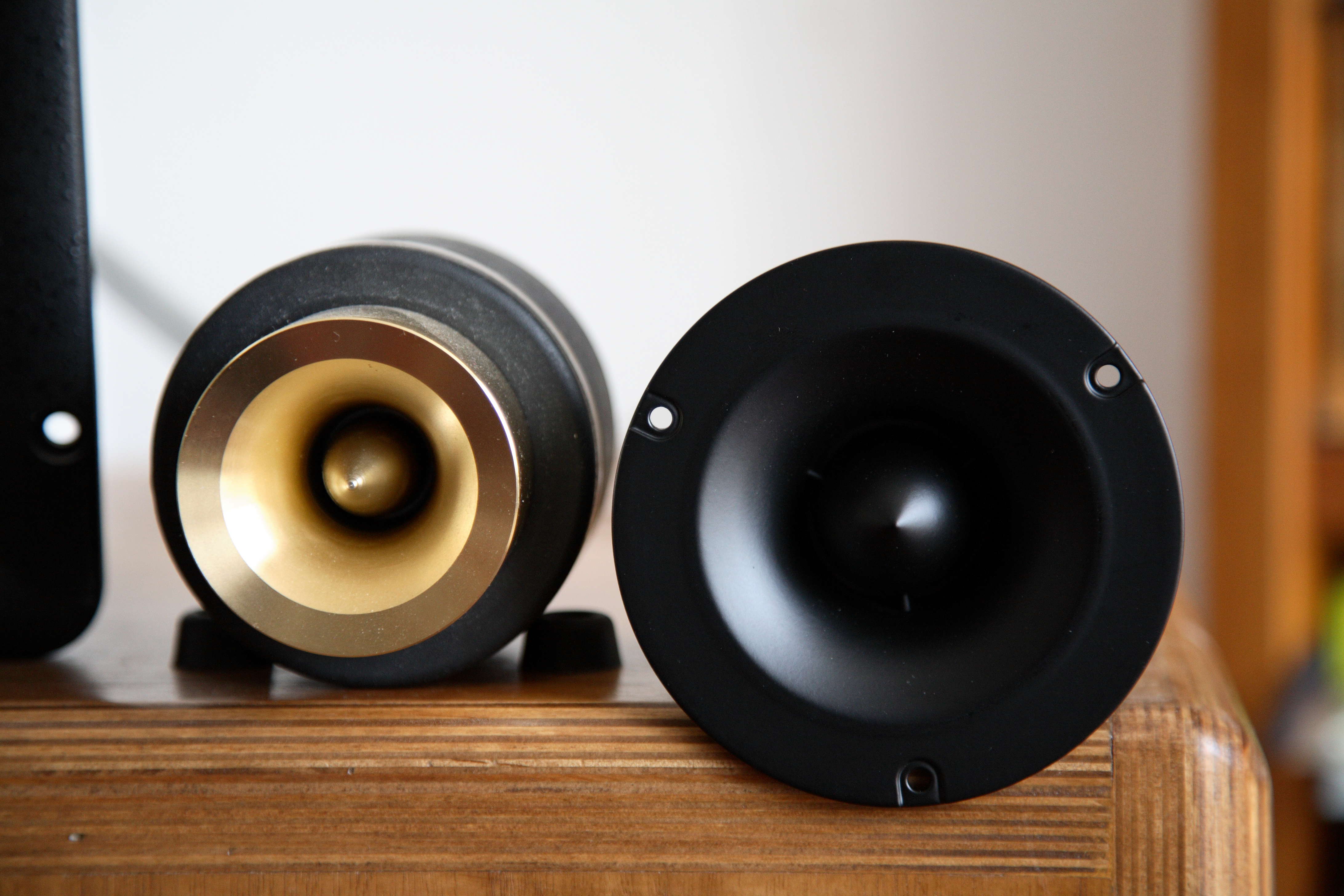

Arrivato il materiale:
Bellissimi.
I tweeter sono stati subito messi ad un impegnativo confronto con i Fostex 925 di Mario. Temevo una debacle e invece.....
....not bad. Avrei bisogno di qualcuno con le orecchie migliori delle mie. I Fostex sono leggermente più "brillanti", ma i B&C si difendono benissimo.
Visto anche quanto (poco) li ho pagati penso proprio che terrò questi (almeno per ora).
Certamente ho maturato la convinzione che anche in abbinamento a driver da 1", che tra l'altro sulla carta (commerciale) dovrebbero arrivare in alto alle stesse frequenze, circa 18kHz, un tweeter serve. Cioè nulla serve nella vita, ma in questo caso aiuta.

1) profilo tractrix calcolato con il foglio di calcolo di volvotreater (quello sul suo sito, non so chi l'ha fatto).
2) frequenza di taglio 285Hz. Il foglio di calcolo mi dice che in con questa frequenza riesco a utilizzare frequenze sino a circa 500Hz (dipende anche, parzialmente, dalla distanza del diaframma dalla gola). Sotto ai 500Hz non penso sia necessario andare. Pensavo ad un taglio attorno ai 600. E poi con quella fc mi viene fuori una bocca di diametro 38 cm che ben si abbina esteticamente al woofer.
