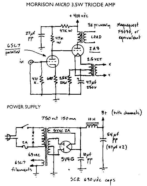

.L'eliminazione del cond di accoppiamento fa trarre beneficio al suono?Finale 2A3

L'eliminazione di un componente sul percorso del segnale non può che far bene al suono, soprattutto quando si tratta di un componente così critico come un condensatore.L'eliminazione del cond di accoppiamento fa trarre beneficio al suono?

è una delle tante riedizioni del Loftin White...
qui ne vedi un altro (forse migliore, forse...)
http://tinpan.fortunecity.com/saints/66 ... 2a3-se.gif
per il resto, non è una rondine che fa primavera...non basta togliere un cap per far suonare un amplificatore.

Sinceramente non sono mai riuscito a captare le differenze di suono tra condensatori diversi tranne che per gli elettrolitici.Una volta infatti provai a mettere sul percorso del segnale un elettrolitico e la risposta alle alte frequenze era un tantino diversa,meno in risalto,ma si sa un elettrolitico fa pena + cresce la frequenza + l'angolo di perdita aumenta ecc (evitiamoli anche come bypass catodici!)
Ma con i condensatori plastici scusate ma proprio non riesco a sentire queste differenze

Evidentemente è una questione "di orecchio" ma puoi usare questa metodolgia:Posted - 06/01/2009 : 12:18:15
Ascolta un brano MOLTO conosciuto in modo da avere l'abitudine all'ascolto senza moltissimi coinvolgimenti emotivi e focalizza l'attenzione solo su tre, quattro passaggi importanti che coinvolgano le basse, le medie e le alte frequenze.
Ripeti la prova con il condensatore diverso analizzando gli stessi passaggi: vedrai che la differenza si sente!
Chi è abituato all'ascolto questa operazione la fa automaticamente, senza bisogno di doverci pensare.
